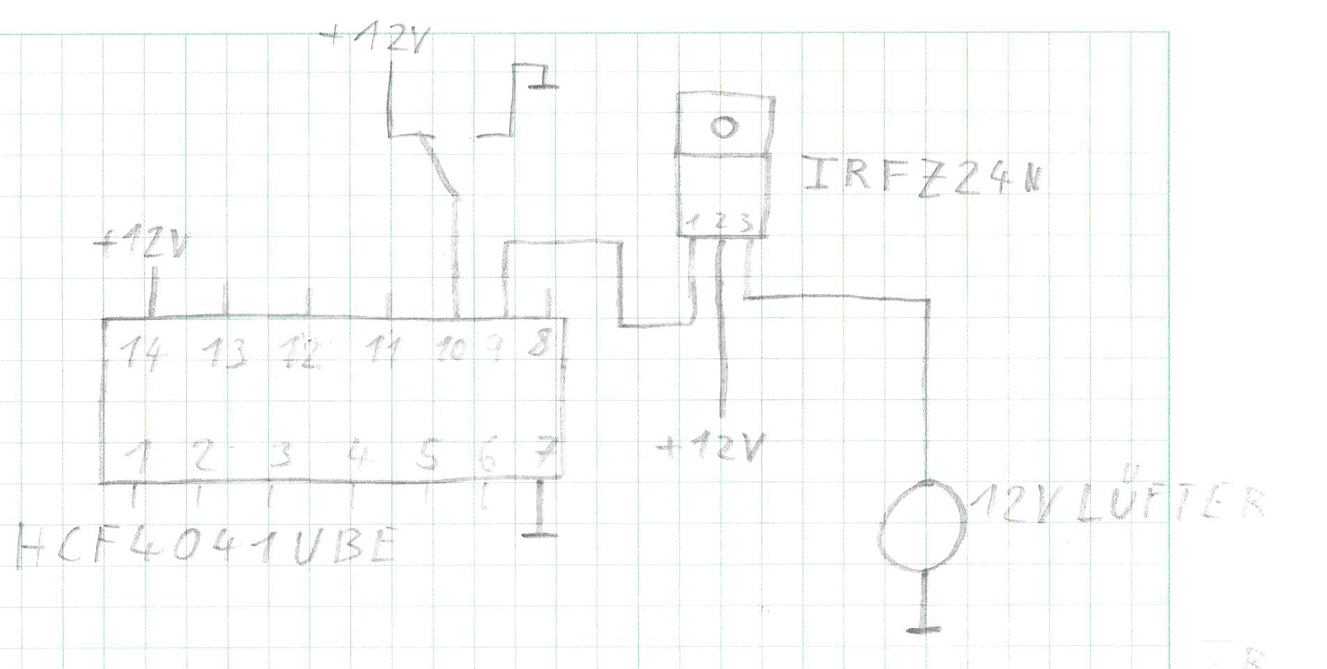

Ich habe hier 7 IRfZ24N die ich vor geraumer Zeit bei Pollin bestellt hab. Jetzt habe ich mir gerade eine simple Testschaltung (Versorgungsspannung is 12V und der Mosfet wird durch einen HCF4041UBE Angesteuert) gebastelt und festgestellt, dass bei allen zwischen Drain und Source 4Volt abfallen! Jetzt hab ich mir natürlich gedacht das ist viel zuviel und die können doch nicht alle kaputt sein und die Schaltung für einen 2SJ172 umgebaut (also die Anschlüsse entsprechend vertauscht) und da fallen plötzlich nur noch 10mV ab. Sind jetzt alle meine IRfZ24N kaputt? Hat irgendjemand anders ähnliche Probleme?
PS: ich weis natürlich , dass der eine ein N-channel und der ander ein P-channel ist aber da sollte sich doch nur die erforderliche Polung am Gate von LOW auf HIGH umdrehen um den Mosfet leitend zu machen, oder?
Autsch. Du hast bei bipolaren Transistoren schon mal gehört, daß es Emitterschaltugn, Kollektorschaltung und Basisschaltung gibt ? So gibt es auch beim MOSFET unterschiedliche Schaltungsweisen, und deine ist ein Drain-Folger. Der Lüfter müsste schon in die Leitung nach +12V, wenn du statt einen PMOSFET einen NMOSFET nimmst. Du hättest dir selber denken könenn, daß diese unterschiedliche Typenbezeichnung schon IRGENDEINEN Effekt hat.
Tja, die 4V sind eben die Gate-Source Sättigungsspannung, da du den MOSFET in der Drainschaltung betreibst.
ahh.. so habs jetzt begriffen^^ funktioniert alles und danke für die schnelle hilfe
