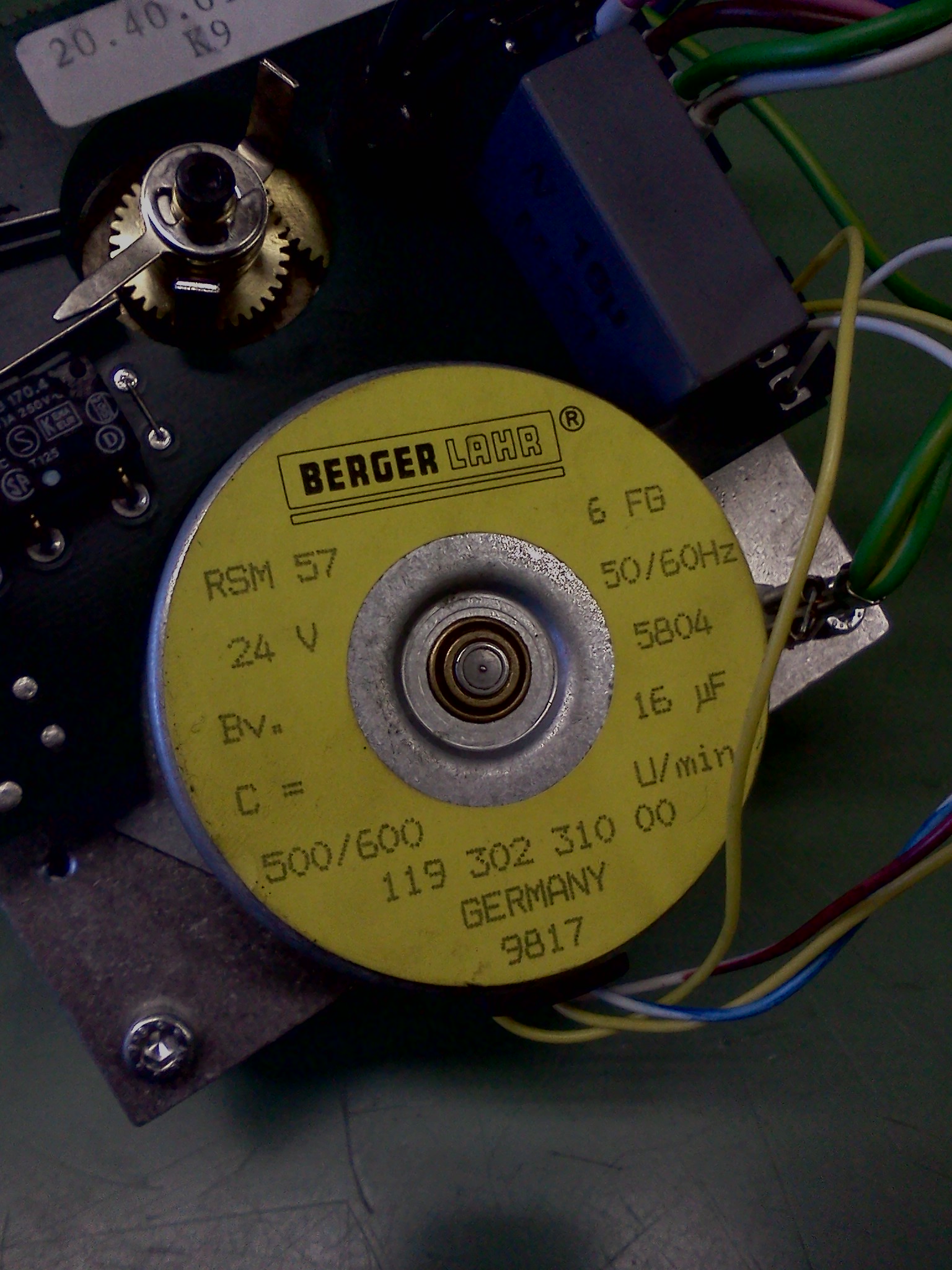

Hallo Leute, ich habe aus einer alten drehbahren Kamera 2 Getriebe ausgebaut. Nun würde ich diese gerne als Rad-Antrieb für einen "Roboter" nutzen. Allerdings sitzen dort 2 Synchronmotoren drauf die mit ca. 500Rpm drehen. Nach der übersetzung habe ich zwar massig Kraft, aber nur noch 1-2Rpm. Das ist natürlich führ ein Fahrzeug zu wenig. Soweit ich weiß lassen sich Synchromotoren nur in der Drehzahl verändern indem man die Frequenz verändert. Wie löse ich das am besten? Würde gerne selber eine art Frequenzumrichter (1-Phasig) bauen...
Mach doch mal ein Bild von deinen Motoren. Kann mir grad unter Kameragetriebe nix brauchbares für Roboter vorstellen. :-)
Wie gesagt: Eine alte Kamera... Diese wahr sehr groß und schwer...
> Wie löse ich das am besten? Am einfachsten mit einem Audioverstärker, dem du den frequenzvariablen Sinus vorlegst. Du kannst das aus einem Netzteil, einem Wien-Oszillator (oder DDS dder XR2206) und einem TDA2052 oder so eine frequenzvariable Ansteuerung machen. Allerdings sollte die Spannung am Motor abhängig von der Drehzahl sein, wenn er schneller laufen soll brauchst du also mehr als 24V (LM675). Wenn du direkt Drehstrom erzeugst (also 3 Verstärker mit 3 phasenverschobenen Sinussignalen, am einfachsten wohl per uC erzeugbar) kannst du dir den dicken 16uF Kondenstaor ersparen, der bei frequenzabweichungen auch nicht mehr so gut passt. Willst du weniger Verluste, kannst du das KLass-D Prinzip verwenden, also statt Sinus mit PWM arbeiten, im Extremfall statt Sinus eben Trapez (also Rechteck mit Pausen) allerdings läuft der Motor dann lauter und ruckeliger und du musst dich um den entstehenden Blindstrom kümmern, also den zurückfliessenden Strom in die Endstufe wenn sie abgeschaltet ist. > Diese wahr sehr groß und schwer... Ist es wahr ?
