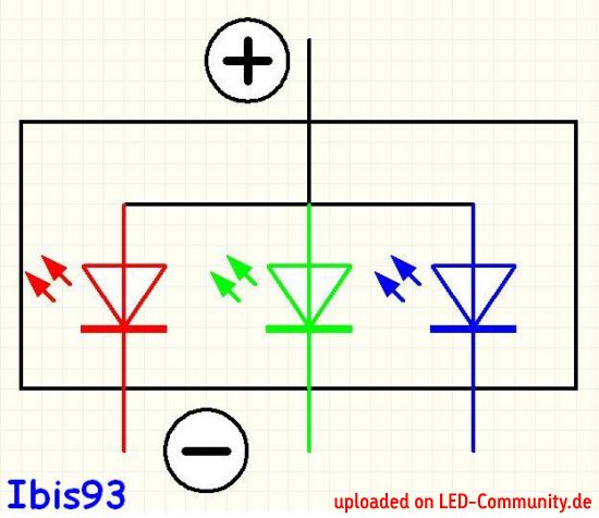

Hallo, Ich habe hier noch einen Haufen von RGB LEDs. Jetzt wollte ich eine Schaltung bauen, und da ich noch Linear Regler hier liegen habe und ein paar 12 Volt Netzteile frage ich mich wie ich die LEDs verschalten soll ohne zu viel Leistung zu verbraten. Die Regler werden via PWM angesteuert. Die LEDs haben ein gemeinsame Anode (das ist mein größtes Problem). Vll hat ja jemand einen guten rat.
Überschrift Stimmt nicht^^ Gemeinsame Anode wäre richtig.
Ich sehe jetzt das Problem nicht genau. An jede Kathode kommt ein passender Widerstand, bei 12V wird das um die 560 Ohm sein, mit 1kOhm bist Du auf der sicheren Seite. Die einzelnen Farben schaltest Du dann mit Masse an dem anderen Widerstandsende ein.
Ja, dann verbrate ich aber bei 20mA pro farbe und 7V die Verbraten werden müssen 140mW. Bei 100 LEDs sind das schon 14W (pro Farbe). Wenn alle an sind, dann hab ich 42Watt. Desweiteren brauch ich bei jeder LED einen Transistor/mosfet. Ich hatte damals LEDs gehat wo jeder ne eigene Anode und Kathode hatte. Da haben ich dann 3 in Reihe geschaltet. LED spannungen liegen bei ca: Rot: 2,8V Grün:3,2V Blau:3,2V

falsche LEDs gekauft. wenn du mehrere RGB-LEDs an 12 V anschließen willst, brauchst du LEDs mit 6 Anschlüssen, wo die KAthoden und Anoden der einzelnen LEDs rausgeführt werden, damit man die sinnvoll in Reihe schalten kann

Jop, deswegen frage ich ja ob es eine Möglichkeit gibt. So wie es
aussieht ist es unmöglich, bzw. nur mit einem Guten Schaltregler.
Vielen Dank!!!
So gut muss der Schaltregler nicht sein -> 0815.
