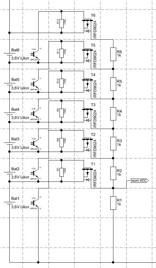

von MC (Gast)
So, hier der Schaltplan.
Da die Mosfets selbstsperrend sind, ziehe ich das Gate auf
Source-Potential. Zum Schalten der einzelnen Mosfets schalte ich das
Gate via Optokoppler um eine Zellenspannung negativer gegenüber Source.
An sich funktioniert das. Das Problem, was mir aufgefallen ist, ist,
dass ich am Ausgang des Spannungsteilers min. 100µs warten muss, bis ich
meine Spannung messen kann, da sich noch Kapazitäten vom ADC aufladen
müssen. Schalte ich das Gate jedoch zwei Zellenspannungen negativer
gegenüber Source, kann ich unmittelbar nach Schalten des Mosfets messen.
Daraus schloss ich halt, dass der Mosfet ungeeignet ist (wegen U_gs).
Problem ist nämlich, dass ich bei der untersten Zelle das Gate nur noch
um 3,6V negativer als Source bekomme.
MfG
von M. K. (sylaina)
Das mit den 100 µs liegt wohl eher an der Kombination Widerstand (R7 bis
R12) und Ugs denn am Mosfet selbst. Wenn du Ugs verdoppelst geht auch
das Umladen des Gates schneller was wiederum bedeutet, dass du eher
messen kannst. Als Alternative kannst du auch den Widerstand von 100
kOhm verringern...oder nimmst gleich einen vernüftigen Treiber.
von MaWin (Gast)
Sicher nicht.
Wenn z.B. T5 die Zellspannung von Bat5 durchschaltet,
fliesst die gleich über die intrinische Diode von
T1..T4 ab, die Spannung an R1 kann nicht grösser werden
als U(bat1)+0.7V.
Mann MC, die Dioden sind doch sogar schon in deinen
Transistorsymbolen eingezeichnet, die kann man doch
gar nicht übersehen.
Ja, das Problem tritt erst auf, wenn die Differenz
grösser als ca. 0.65V wird, aber das kann bei LiIon
ja der Fall sein.
Du brauchst mindestens noch einen zweiten MOSFET pro
Leitung, um sie zu trennen.
von MC (Gast)
OMG! Wieso habe ich das übersehen? Naja, man steckt in seinen Gedanken
halt nicht drin ;)
Aber das ist echt ein Problem. Was würdet ihr dagegen unternehmen? Das
mit den zwei Mosfets hab ich noch nicht ganz verstanden. Oder würdet ihr
mein Vorhaben ganz anders angehen?
