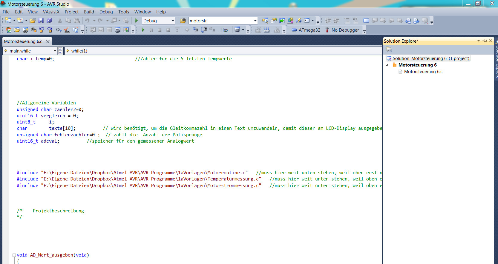

Hallo zusammen, gibt es eine Möglichkeit den von mir in externe Dateien ausgelagerten Code in meinem Programm anzeigen zu lassen? Ich möchte mich nicht ständig durch verschiedene Windowsordner klicken, um den Code zu prüfen. Viele GRüße, Matthias.
wie wärs mit datei im avr studio öffnen!?!?
Hallo, Solution Explorer -> Projekt - rechte Maus-Taste -> Add -> Existings-Item -> xxx.c Gruß xmega
Hallo Mebo, deswegen ist sie noch lange nicht eingebunden!! Gruß Xmega
danke für den Tipp. Das hat mir sehr geholfen. Eingebunden hatte ich die Datei ja schon. viele Grüße, Matthias.
