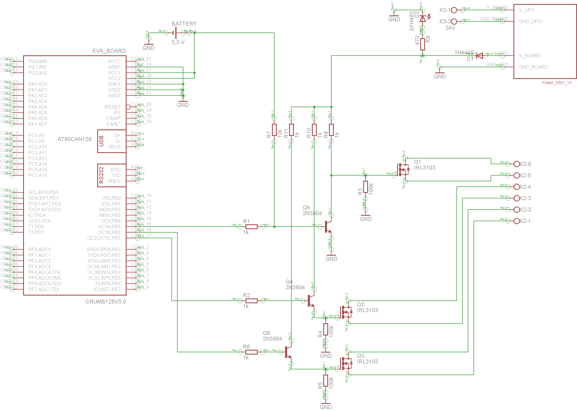

nachdem ich jetzt Ewigkeiten mit den Anforderungen meines kleinen
Projektes herumgetüftelt und gesucht habe bin ich leider ein bisschen
verzweifelt.
Ich muss ein Uniprojekt hochziehen und drei N-Kanal-MOSFETS auf einem
Board Schalten, auf dem ich 3,3V und 5V Netze habe.
Der µC hängt an 3,3V.
Zum Schalten der MOSFETS darf ich aber keine MOSFET-Treiber oder etwas
ähnliches verwenden...
Also mein Gedanke:
- TRANSI PNP mit Basis an µC
- TRANSI an 5V und den MOSFET über 5V schalten
Die Schaltung ist im Schaltplan, aber wird die so funktionieren???
Außerdem noch:
- Es muss ein N-Kanal MOSFET sein...
Es wäre klasse, wenn mit jemand helfen könnte!!!!
Gerne auch ein hilfreicher Beitrag den ich übersehen habe....
Vielen vielen Dank!!!
Jens
von MaWin (Gast)
Nein.       +5V
            1k
3V3 -10k-+   +--------|I IRL3103 (immerhin schaltet der ab 4.5V)
         |   |         |S
uC --1k--+--|< 2n3904  |
             |E        |
            GND       GND
Die Verbindung über 10k an 3V3 soll bewirken,
daß der MOSFET nicht schon bei uC-Pin als Eingang
wie es beim RESET der Fall ist, schon durchschaltet.

Nimm einen N-Kanal MOSFET, welcher GARANTIERT bei 3,3V oder weniger
durchschaltet. AKA Logic Level MOSFET. Siehe MOSFET-Übersicht.

Der erste Teil klappt jetzt, nach Änderung des Transistors (BC337) auch
super.
Ich kann mit meinbm ATmega128 den MOSFET schalten, der sonst permanent
schaltet.

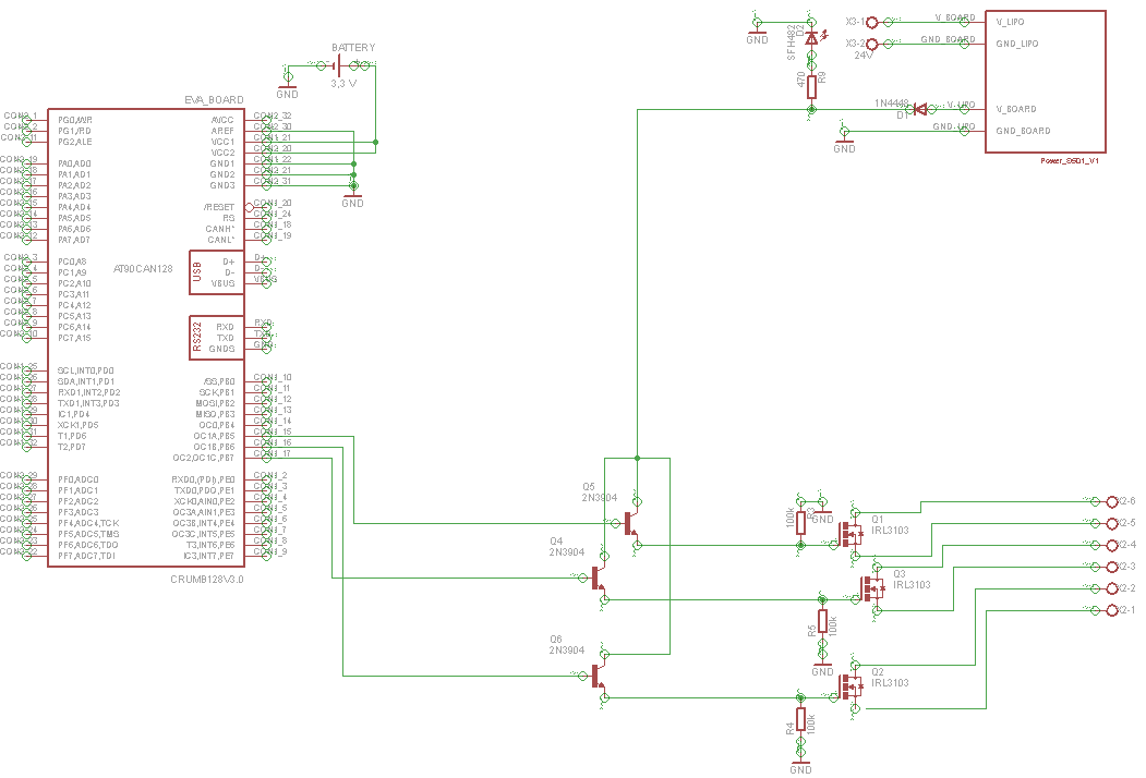

Nun zu dem zweiten Fall. Hier muss ich die MOSFETS (IRL3103) nur bei
Last schalten und sonst sperren.
Ich habe auch schon mal eine Versuchsschaltung aufgebaut, aber irgendwie
klappt es nicht.
Ich bin leider mit meinem Latein am Ende und habe auch schon mit
Beiträgen abgegelichen, aber entweder nichts gefunden, oder die
Schaltung ist ähnlich.
