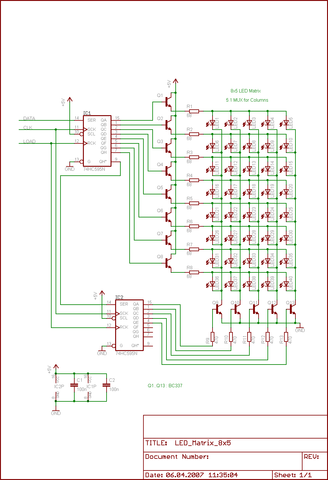

Hallo habe die Schaltung nachgebaut und sie funktioniert auch
einwandfrei habe die Register einfach mal durchgeschoben
    SER = 1;
    SCK = 1;
    _wait_ms(1);
    SCK = 0;
    RCK = 1;
    _wait_ms(1);
    RCK = 0;
    SER = 0;
    _wait_ms(1000); SER = 1;
das ist nicht schön ich möchte natürlich was schöneres Programmieren
jetzt meine Frage wie macht mann das am besten Programm-mäßig ( habe nur
normale I/O's) zur verfügung. Habt ihr vielleicht ein paar beispiele?
Würde mich über Hilfe freuen!!

Hab' mal in meiner Mottenkiste gekramt:
      mov r0,#0x20
      mov r1,#10
      mov p1,#0x1F
    OutLedsByteLoop:
      mov r2,#8
      mov a,@r0
      clr c
    OutLedsBitLoop:
      rrc a
      clr p1.6
      mov p1.7,c
      setb p1.6
      djnz r2,OutLedsBitLoop
      inc r0
      djnz r1,OutLedsByteLoop
      setb p1.5
in r0 steht der Pointer auf das auszugebende Byte-Array
r1 und r2 sind die Zählregister für die Schleifen
r1 = Anzahl Bytes
p1.7 = Data
p1.6 = Shift
p1.5 = Latch
