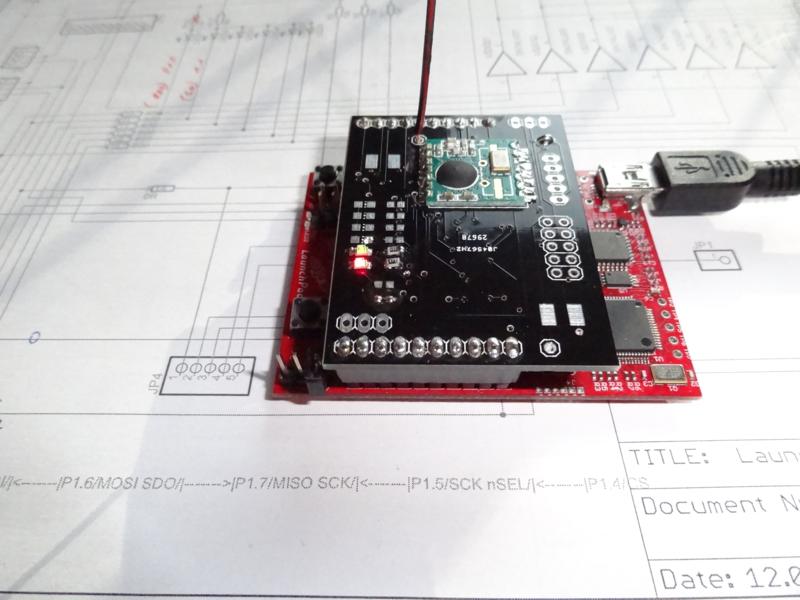

Launchpad mit MSP430 funkt mit RFM18/RFM12B 868MHz. Dafür habe eine Adapterplatine fertigen lassen, damit die Fummelei mit Drähten aufhört. Ich habe noch einige Platinen über, die ich privat abgeben könnte: Kosten 1,50 Euro/Stück, Porto unversichert 1,45Euro Gefütteter Umschlag für Versand 1.-Euro (Wenn gewünscht) Mindestabnahme 3 Stück (zusammen 4,50+1,45+1,00 = 6,95 Euro) Ich habe noch 30 Platinen, Abgabe im Windhundverfahren (wer zuerst kommt, bekommt zuerst). Bestellung bitte per Email Wichtig: im Betreff "Adapter RFM12B" angeben, sonst wird die Email evtl. als Spam behandelt und nicht gelesen. Infos zur Platine: Neben dem Platz für den RFM12 ist ein Levelshifter vorgesehen, über den Module mit höheren Spannungen als die 3V für das Launchpad arbeiten. z.B. Motorsteuerungen oder ältere LCDs, die noch mit 5V oder mehr arbeiten. Ich selbst arbeite mit einem MSP430G2553 (DIL, 20Pins), den man bei TI als kostenloses Muster erhält. Das Launchpad kosten weniger als 5.-Euro, inklusive des Programmieradapters und der Entwicklungssoftware (z.B. bei Waterott). Wenn RFM12B verwendet wird, werden R1-3 nicht benötigt. Eine Minimalbestückung für RFM12B ist: R4 und R16 als Brücke (Null Ohm) und R10,11 für zwei LEDs und schon funkt’s. Das Board hat leider einen Fehler (deswegen so kostengünstig abzugeben): Der Abstand der beiden Pinreihen zum Launchpad ist etwas zu groß, so dass es etwas unter mechanischer Spannung aufgesteckt werden muss. Für mich ist das allerdings kein Problem, Hauptsache keine Fummeldrähte mehr. Ich selbst habe noch den NIRQ vom RFM12B auf PIN P1.2 umverdrahtet (cut&stripes), damit ich den Taster an P1.3 des Launchpad verwenden kann. Wenn man den Taster nicht braucht, dann kann man auf diese Änderung verzichten.

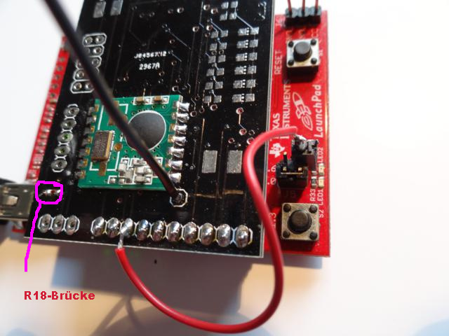

LEDs vom Launchpad benutzen. Eine gute Idee von Viktor, der auch Platinen geordert hat, ist, die LEDs auf dem Zusatzboard nicht zu bestücken und stattdessen LED1,2 vom Launchpad zu verwenden. Dazu zieht man den Jumper bei LED2 ab und führt ein Kabel von z.B. P1.1 zur LED2 (siehe Bild). Bei LED1 bleibt der Jumter stecken. Das habe ich sofort auch gemacht, spart die LED-Löterei. Nicht vergessen, R18 mit Null Ohm (NSEL/-Brücke) zu bestücken (Hatte schon Anfragen deswegen). Hinweis noch von mir: Es macht sich gut, erst die Kontaktleiste auf das Launchpad zu stecken und dann das RFM12 Board zu löten. Dann steht die Platine nicht mehr unter mechanischer Spannung.

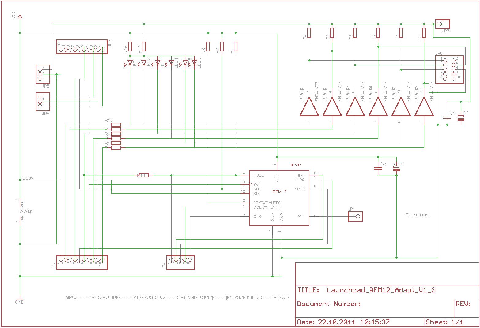

Aufgrund mehrer Nachfragen, habe ich mal ein Video zu Kommunikation zweier Funkmodule erstellt: http://www.youtube.com/watch?v=84Qb6vJdM7M Hinweis: Wie schon erwähnt, muss für die Verwendung des Tasters an P1.3, wie hier im Video gezeigt, der NIRQ an z.B. P1.2 umverdrahtet werden(siehe Schaltplan.

Hallo Eine Frage. Für was sind die Gatter in deinem Schaltplan??.
Die Gatter SN74LV07 können als Levelshifter verwendet werden(open drain). Der MSP430 arbeitet mit 3,0-3,6V. Wenn Schaltungen mit einer höheren Spannung angesteuert werden sollen, müssen Levelshifter verwendet werden. Das ist z.B. der Fall bei alten 5V-LCD-Dispays oder bei H-Brücken für Motorsteuerungen. Ich verwende hauptsächlich den msp430g2452 bei dem ich sechs Pins mehr zur Verfügung habe, gegenüber den im Launchpad mitgelieferten MCUs.
