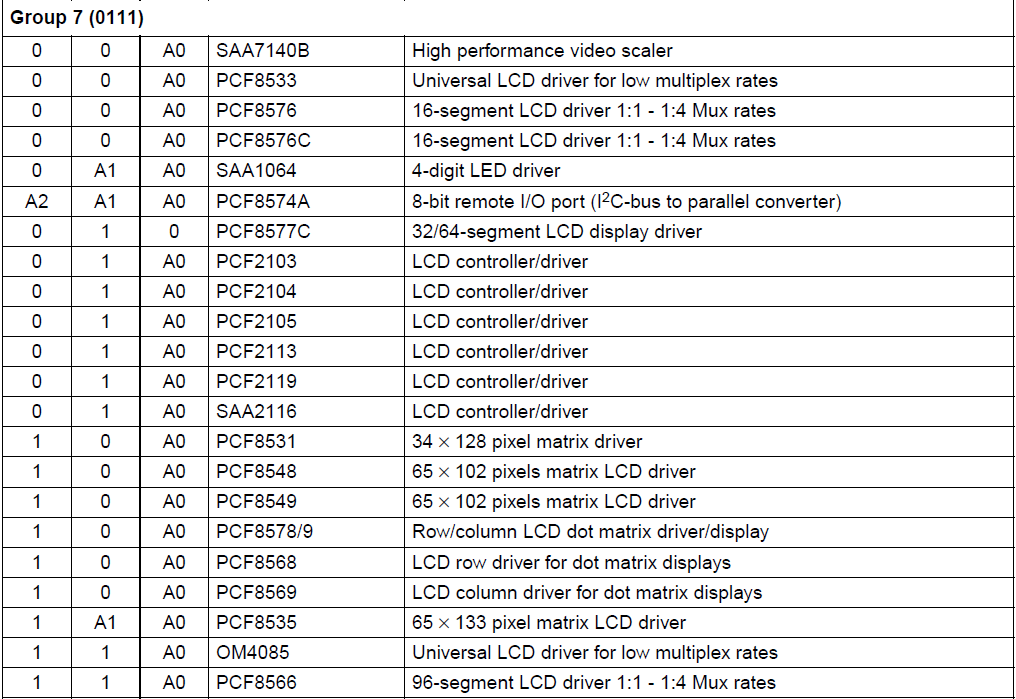

#2398003
Lass die Zeile
 rla.b   R12                     ; Slave address < 1
drin und setze lieber die Slave Adresse richtig.
#define LCD_ADDR 0x3A
So sollte es jetzt funktionieren. Wie es Aussieht ist da ein PCF2103 -
PCF2116 verbaut. Also Address-Group7 wie hier zu sehen:
[[http://www.classic.nxp.com/acrobat_download2/selectionguides/SELGUIDE.PDF]]
LG Steffen
Gast #2398091
hi,
vielen Dank für die Antworten. Mit
#define LCD_ADDR 0x74/2
wollte der späteren shift operation entgegenwirken. Ist natürlich
unnötig, wenn ich die asm anweisung auskommentiere.
Im LCD arbeitet ein PCF2116.
Die Adresse des LCD habe ich aus dem Datenblatt.
BTW das schlechtestes Datenblatt, dass ich jemals gesehen habe :D
