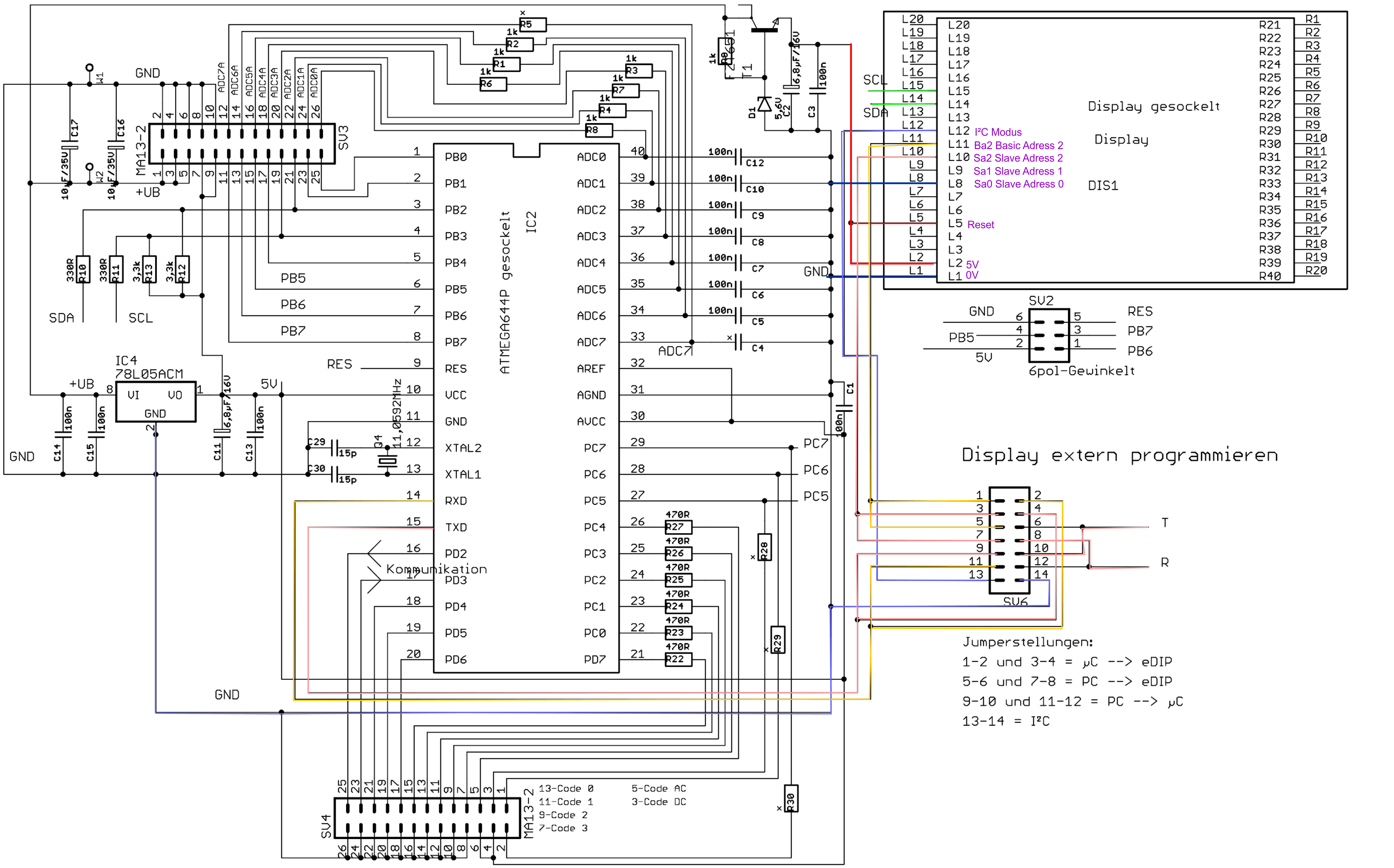

Hallo Zusammen,
für ein neues Projekt (Jalousiesteuerung) möchte ich meinen Atemga32 auf
dem Pollin Evaluation Baord mit einem eDIP-240 Grafikdisplay
verheiraten.
Ich habe zuvor schon mit anderen Displays erfolg gehabt, aber noch nie
ein I²C Display verwendet. Daran scheitert es wohl gerade auch.
Das Display habe ich wie folgt mit dem Atmel verbunden:
Display
1   ------------ GND
2   ------------ VCC
5   -- RESET --- VCC
12  - I2CMode -- GND
14  - SDA ------ Atmega PortB.2
15  - SCL ------ Atmega PortB.3
Ich bin mir leider wegen den Adressierungen nicht ganz schlüssig (wie
gesagt I2C Anfänger). Aber im Datenbaltt des Displays
http://www.lcd-module.de/pdf/grafik/edip240-7.pdf meine ich zu erkennen,
dass wenn ich alle Adressierpins offen lasse ich die Adresse H10 habe...
Mein Display macht gar nichts, kein Bild :(... Keine Reaktion.
Ich würde mich sehr über Tipps freuen, wie ich das Display zum laufen
äähm anzeigen bekomme.
Danke und schöne Grüße
Thomas

Hallo Thomas,
ich hab das kleine "e" vor dem DIP übersehen.
Also wenn das ein Mustercode ist, dann sollte das auch so laufen (ich
kann kein BASCOM). Ich würde nun hergehen und mir den Schaltplan der
Steuerplatine mal genauer ansehen, von wo Du das Programm her hast.
Alle Anschlüsse sehr sorgfältig nochmals überprüfen und ob die Spannung
richtig eingestellt ist.
Und selbverständlich nochmals das Ganze gegen das Datenblatt von
Electronic Assembly gegenchecken.
Wenn die Hardware OK ist, dann sollte auch die Software laufen.
OP #2402687
Hallo L.C.,
ich hab auch etwas übersehen, es ist ein eDIP240-7, das (-7) spielt ja
auch noch eine Rolle, denn es gibt auch das ohne (-7). Das Datenblatt
war jedoch das richtige.
Die Adressierung ist mir nun bekannt, wenn alle Adressierungspins offen
sind ist es $DE bzw. $DF, jedoch leider noch keine Funktion.
Ich hab hier mal den Schaltplan hochgeladen von dem Testboard (welche
ich nicht habe) Dort gibt es sehr viele Jumper, da das Board
Multifunktionsfähig ist. Also gar nicht so einfach die reine I2C
Funktion herauszufiltern.
Jedoch stellt sich mir die Frage ob ich die Widerstandsbeschaltung
(links überm Feststpannungregler) für SDA und SCL denn benötige - oder
ob ich SCA und SDL direkt an das Display hängen kann...?
