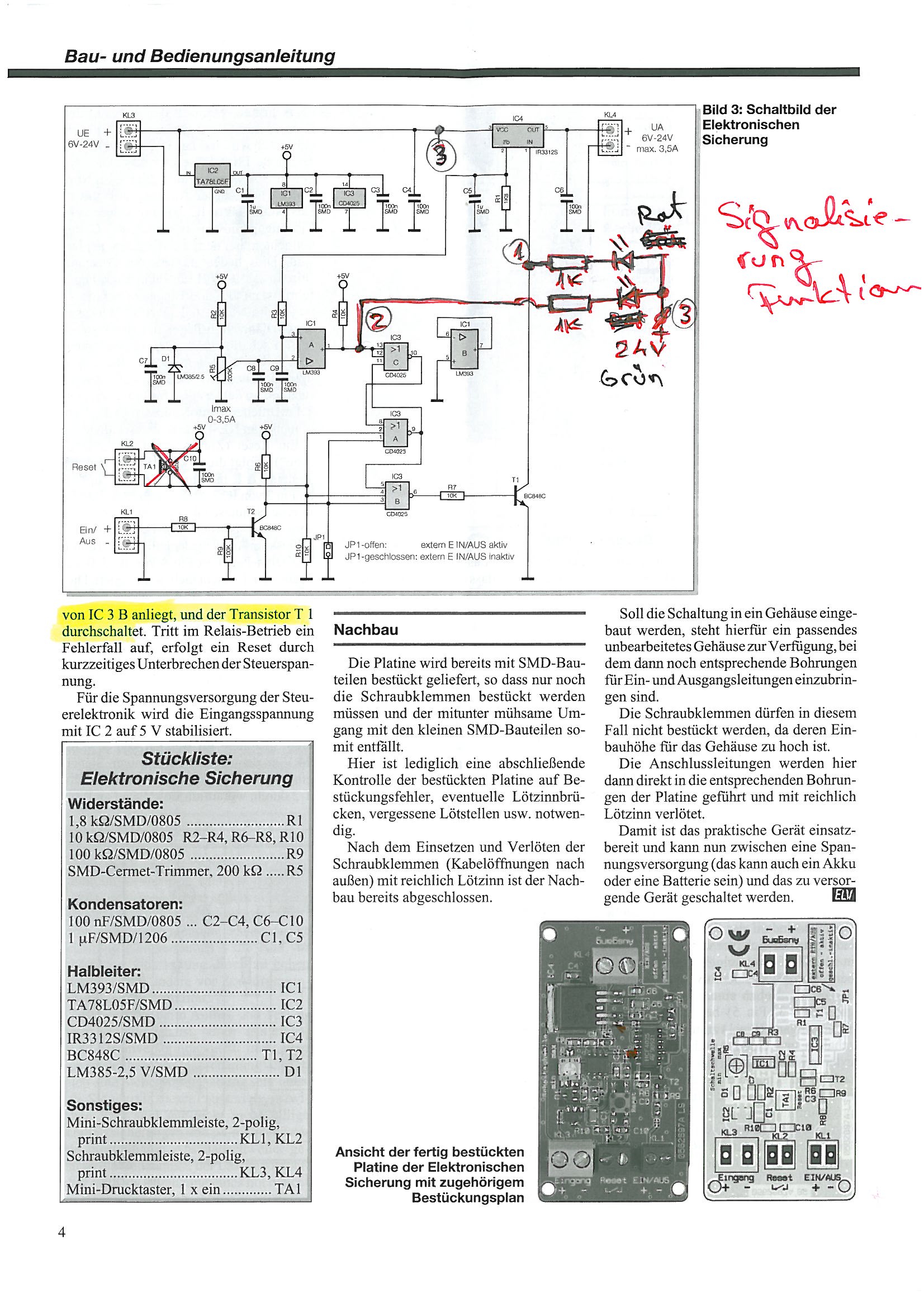

Danke, dass Ihr in so einen großen zahl geantwortet haben. hab was vergessen. Der Motor! 24V Bürstenlos. laut Hersteller (Dunker)muss über eine 8A Träge abgesichert werden. Strom in Lehrlauf=0,5A. Hab versucht mit eine E-Sicherung von ELV http://www.elv.de/output/controller.aspx?cid=74&detail=10&detail2=13035 nur wegen diese Interne Strommessung von HSS (IR3312)macht der Motor nur einen kurzen Sprung und dann aktiviert sich der Stromsicherung aus dem IR3312.
Hi, in Anhang der Schaltplan für den E-Sicherung. R1 an Pin 2 IR3312 regelt das Ausschalten der IR3312 bei überschreitung der Stromgrenze. Poti R5 regelt auch das Ausschalten der Motors. Das Problem ist: wenn R1 zu klein Schalten der Motor nicht bei eine vernünftige Strompegel aus (z.B.4A)auch bei R5 max-Einstellung. Ist der R1 zu groß schaltet der Motor nicht mehr ein.
