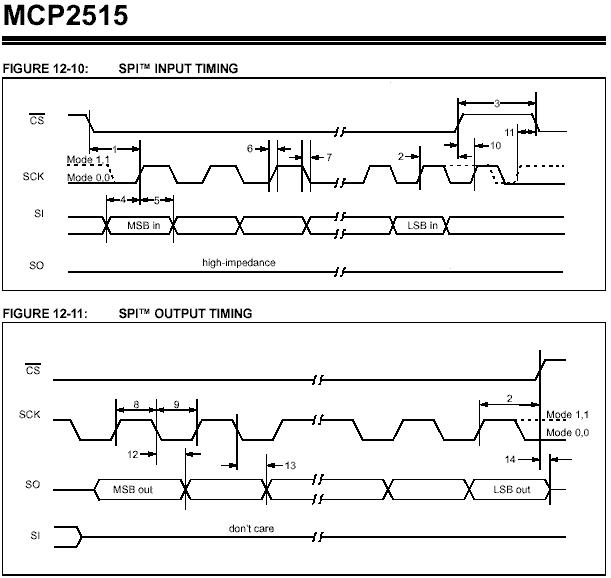

Hallo Ok, ich glaube ich weiß, was Du meinst: Beim Schreiben benutze ich die positive Taktflanke von SCK und beim Lesen die negative. Aber selbst wenn ich es ändere, also beim Lesen auch die positive Taktflanke nehme, funktioniert es immer noch nicht... Im Anhang mal einen Ausschnitt des Datenblatts des MCP2515 und was es zum Timing des SPI sagt. Viele Grüsse, Steffen
