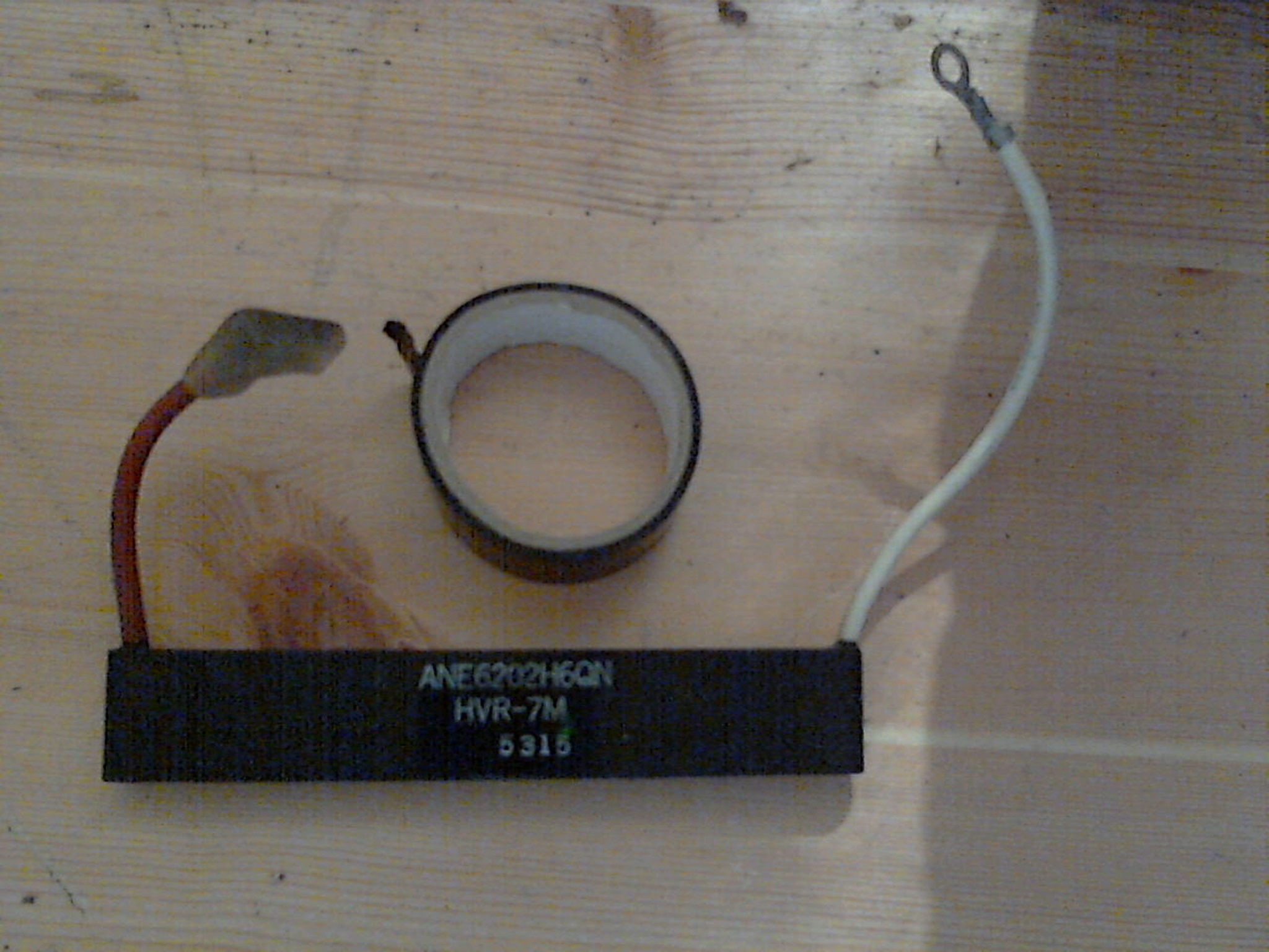

ich suche ein Datenblatt zu der Diode "HVR-7M".
Ich habe jetzt schon eine sehr lange Zeit gegoogelt aber nichts gefunden
Vielleicht kann einer von euch ja das gesuchte Datenblatt finden.

vermutlich ist die Typenbezeichnung eher "ANE6202H6QN" und nicht
"HVR-7M". Jedenfalls gibts Hochspannungsdioden von Panasonic mit
ähnlichen Bezeichnungen z.B. ANE6202H60QN, ANE6202C90 oder ANE6202F50
etc...

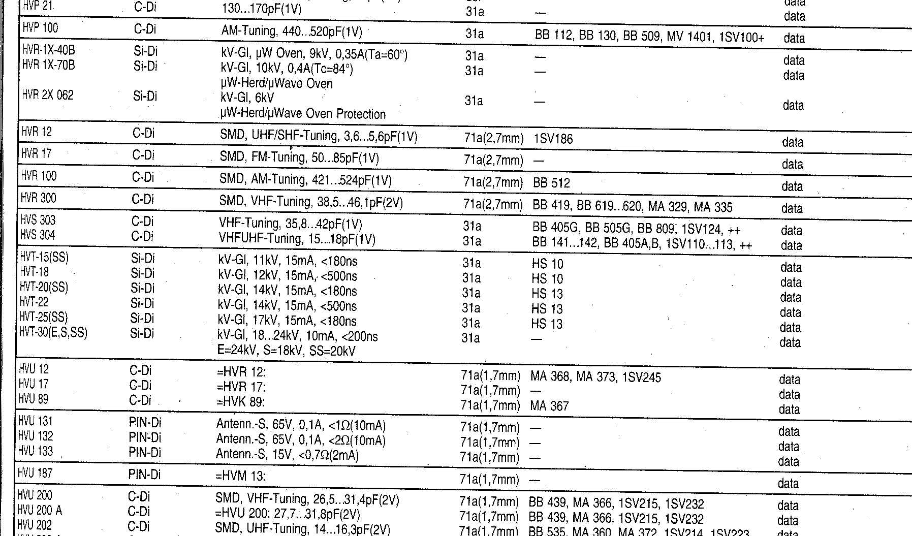

Das HVR dürfte "high voltage rectifier" heißen. Hier die ECA-Tabelle um
"HVR" herum, vor allem Hochspannungsdioden und Abstimmdioden.
Scheint aus einem Mikrowellenherd zu stammen.
