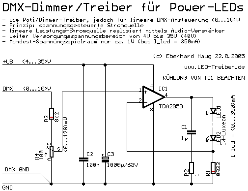

OP #2466554
kannst du mir bei meiner Analog Out Problematik weiterhelfen... ?
Vielleicht hilft es ja weiter wenn ich erkläre für was ich die Analogen
Out's benötige. Vielleicht gibt es ja andere Lösungen?
Mit den Outputs möchte ich eine Schaltung steuern(Siehe Bild) die eine
Anordnung von LED's dimmt. Schaltung hab ich hier gefunden
http://www.led-treiber.de/html/lineare_treiber.html#Poti-Dimmer
Diese Schaltung möchte für eine Dimmung eben eine 0-10V Spannung =
0-100% Helligkeit
Auf einer anderen Seite fand ich einen RS232 Dimmer:
http://www.jb-electronics.eu/html/elektronik/digital/d_rs232_pwm_dimmer.htm
Nachteil:
1. Der Dimmer läuft mit PWM. Verursacht Probleme bei Ausleuchtung mit
LED's und Photoaufnahmen
2. Ich weis nicht ob ich den hier erwähnten USART Programmieren kann.
Hab ich noch nie gemacht.
Kriegt man diese Schaltungen irgenwie zusammen  RS232 -> LED's
Dimmen(NICHT ÜBER PWM) ?!!?
