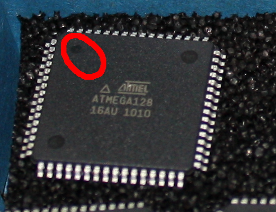

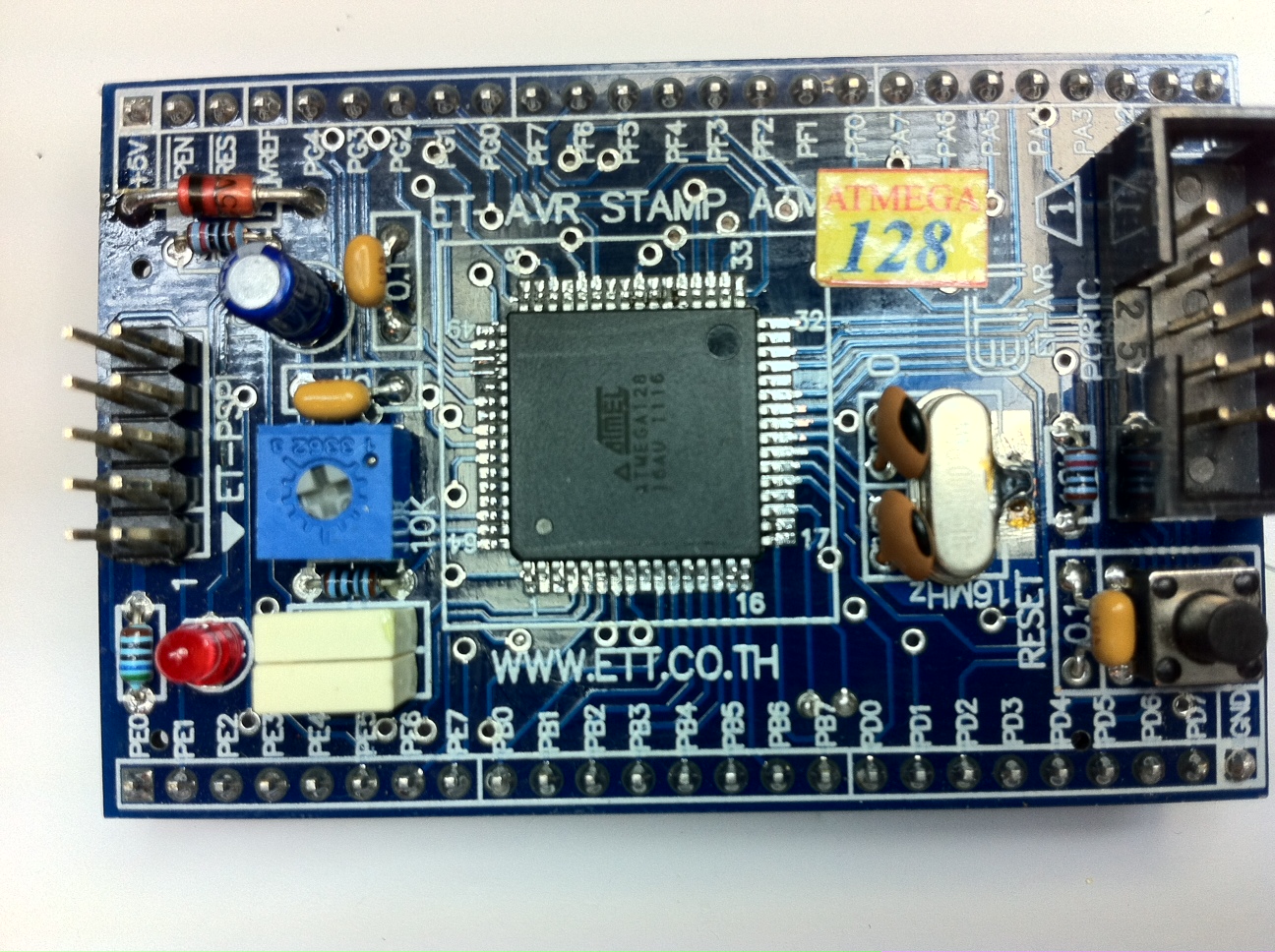

Hallo, ich repariere gerade ein Board mit einem Atmega 128 16 au im TQ Gehaüse. An jeder Stirnseite also 16 pins insgesamt 64. Diagonal je eine grössere runde Markierung und eine kleinere (von oben). Ich bin mir jetzt sehr unsicher wo hier PIN 1 ist ??? Der Lötkolben ist schon warm. Datasheet von Atmega bringt mich auchg nicht weiter. Auf die Lage des Schriftaufdrucks will ich mich nicht verlassen. HILFE !!! Der Lötkolben ist schon warm ;-) Danke !

Nein da steht nix drin, Herr Lehrer ;-) Es gibt ein Bild mit dem Gehäuse und das hat dort nur einen Kreis in der Ecke und nicht 2, wie bei mir.
Ich habe hier welche liegen. Die haben auf der Vorderseite sogar drei runde Eindrücke, ich nehme an deine auch. Wenn man die Schrift lesen kann, dann ist links oben ein kleinerer Kringel, das ist die gesuchte Markierung. Die anderen beiden (links unten, rechts oben) sind nur die Auswerfer vom Spritzen.
Ich hab zwar seit einigen Jahren ne Lesebrille, aber ich sitze hier mit dieser Brille und einer Schreibtischlupe. Ich seh keine appe Ecke ;-)
Doch, ich seh ne appe Ecke..... extrem klein. Ok hier scheint dann 1/64 zu sein....
Klaus, danke. jetzt bin ich mir sicher. Wird übrigens mein erster Lötversuch mit so einem Minigehäuse... Raus hab ich ihn ja schon bekommen, jetzt muss er halt rein. Das alte Spiel ;-)
