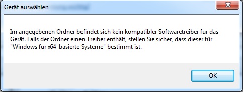

Hallo, bekomme Fehlermeldungen bei der Installation des Treibers für das STM32 Virtual COM Port Beispiel. Habe das STM32-SK Eval Board von IAR + IAR Workbench das ganze läuft unter Win7 x64. Nun habe ich den Usb Port eingesteckt und die im Forum angebotene Treiber Datei: Stmcdc.inf verwendet. Leider kommt eine Meldung dass diese Datei nicht auf 64 Bit - Betreibsystemen läuft. Habe danach die Datei VCP_V1.3.1_Setup.zip heruntergeladen, entpackt und die VCP_V1.3.1_Setup_x64 ausgeführt. In der Treiberdatenbank taucht niergendwo STMicroelectronics auf. Habe demnach die inf Datei gesucht - selbe Meldung. Woher bekomme ich den richtigen Treiber für den Virtual COM Port? Für Windows 7 64 Bit? lg Matthias

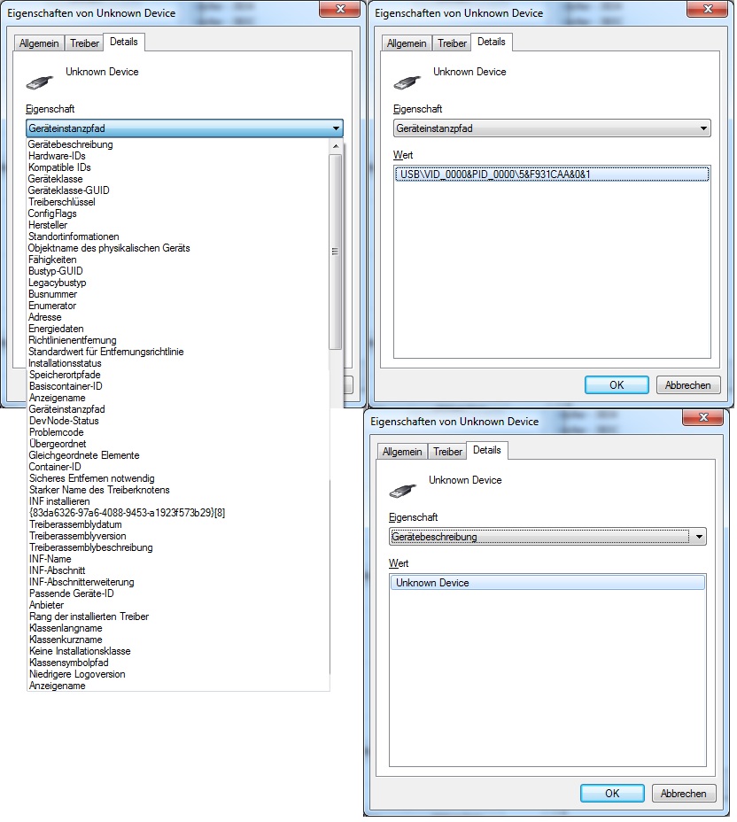

Geh mal im Gerätemanager auf Eigenschaften des "Unknown Device" und dann auf Details. Dort steht unter "Geräteinstanzkennung", dort steht was von DEV_xxxx und PID_xxxx Wie lautet die bei dir? Sollte sein: VID_0483&PID_5740 Ist das der Fall?
Hallo, anbei der Screenshot. Geräteinstanzkennung gibt es nicht.
Gut, dann ist das auch kein Wunder, dass der Treiber nicht funzt. Dann ist da irgendwas anderes Faul (Hardware oder was weiß ich)

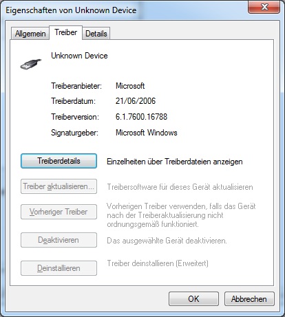

Glaube ich nicht dass es an der Hardware liegt. Das is einzig alleine Treibersache. Evtl kommt er nicht mit Win7 x64 zurecht. Es ist gar kein Treiber von STM installiert (siehe bild) Es zeigt mir als Hersteller Microsoft an. (trotz ich die inf von stm auswähle) Ich verwende IAR Workbench mit dem STK32-SK Board von IAR in kombination mit dem JLink und das funktioniert sehr gut. Kann mir jedem seinen Treiber senden. Läuft dieser unter Win7 64Bit?
falls ich egal welche inf datei (die aus der microcontroller.net seite) oder die im Programmverzeichnis auswähle kommt folgende Fehlermeldung. Ich habe schlicht und ergreifend den falschen Treiber. Nur wo finde ich den korrekten? lg
