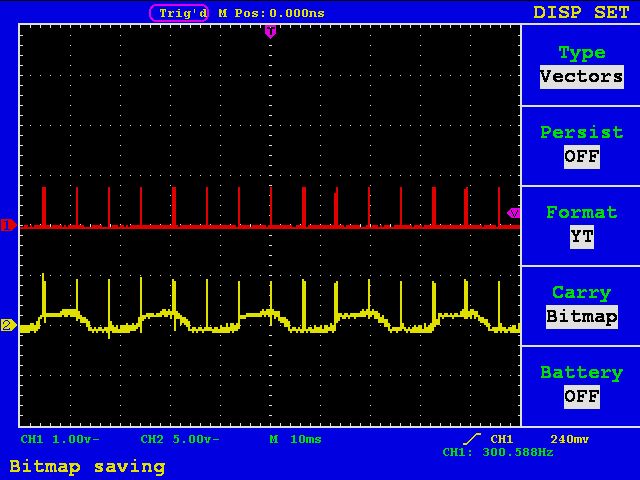

Für eine Projektarbeit habe ich ein triggergesteuertes LED-Netzteil
entworfen. Das funktioniert auch so weit ganz gut. Über eine Halbbrücke
wird eine LED mit Vorwiderstand angesteuert.
Nun möchte ich per Oszi den Strom messen, der fließt, während das
Triggersignal auf high ist und dadurch die LED leuchtet. Dazu messe ich
die Spannung über dem Widerstand und kann über diese auf den Strom
schlussfolgern. Gleichzeitig möchte ich aber zB die LED-Spannung messen.
Das tue ich mit einem zweiten Oszi, das genau wie das erste galvanisch
getrennt ist(auch untereinander), um Masseproblemen aus dem Weg zu
gehen. Beim Messen der LED-Spannung ergibt sich jedoch das Bild im
Anhang. Messe ich nicht gleichzeitig den Strom, ist eine saubere
Rechteckspannung zu erkennen. Wie kommen diese Wellen zustande? Was kann
ich dagegen tun? Wirkt da irgendwas als Antenne? Das sollte bei den
Frequenzen (200Hz, Pulsbreite 130µs) doch noch nicht so wild sein.

Zusatz: Das Bild des strommessenden Oszis ist wie es sein soll, sprich
rechteckig..

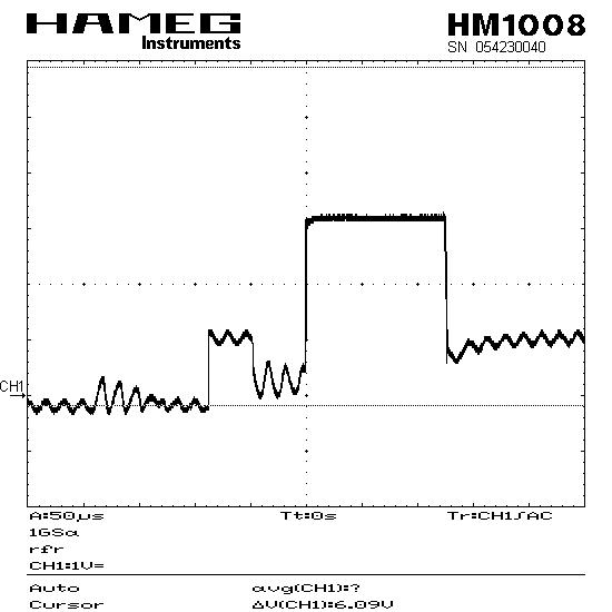

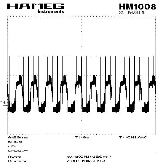

von Jojo (Gast)
Aaaalso: Ein ganzes Stück "rausgezoomt" habe ich festgestellt, dass es
sich um die beliebten 50Hz handelt :-) Jetzt ist die Frage, woher die
kommen können. Scheinbar von einem der Netzteile(?) Die kleinen Peaks
auf dem Bild sind mein eigentliches Signal.
Zu Schaltung und Aufbau: Ein MCP14E11-MOSFET-Treiber wird über einen
Frequenzgenerator gesteuert und gibt selbst das Signal für zwei
N-Channel MOSFETS raus, die als Halbbrücke geschaltet sind. Die
LED-Spannung über die Brücke wird von einem Netzteil übernommen und ist
kondensatorgestützt. Die Spannung für den Treiber erfolgt separat.
Mit einem Oszi messen funktioniert genauso wenig wie mit zwei(->zweite
Datei). Ziel ist insgesamt, zwei Stk verwenden zu können, um auch andere
Dinge messen zu können, wo verschiedene Massepotentiale verwendet
werden.
