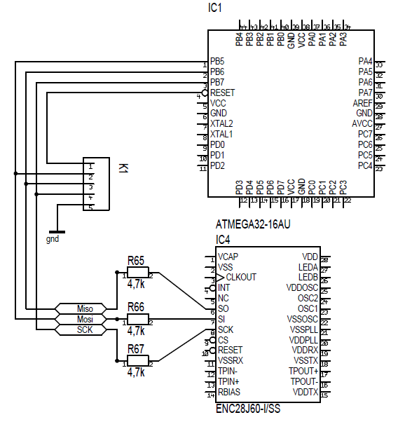

Hallo Leute, habe eine bescheidene frage an Euch, ich bin am Überlegen wiederstände in die ISP verbindung vom ENC Einzubinden, habe mal gelesen es wäre besser, um bei fertigen Schaltungsaufbau den Atmega ohne probleme zu Programieren. Ist das so Richtig oder habe ich da was falsch Verstanden. Oder habt Ihr diverse verbesserungen, oder Erfahrungen. Im Vorraus vielen Dank. Dietmar
Tu das nicht, dann kannst du nicht mehr mit 8MHz SPI auf den ENC zugreifen. Du kannst den ENC direkt anschliessen. Wenn der uC im Reset ist sind alle Pins Eingänge. Damit hängt die CS Leitung vom ENC an einem Eingang. Intern hat der ENC am CS einen Pullup. Der sorgt dann dafür das der ENC am SPI deaktiviert ist. Der ENC stört also überhaupt nicht beim ISP.
ahhh Danke für deine Antwort. Das hat mir jetzt sehr geholfen. also nur noch die reset Leitung vom Atmega zum ENC und fertig.
