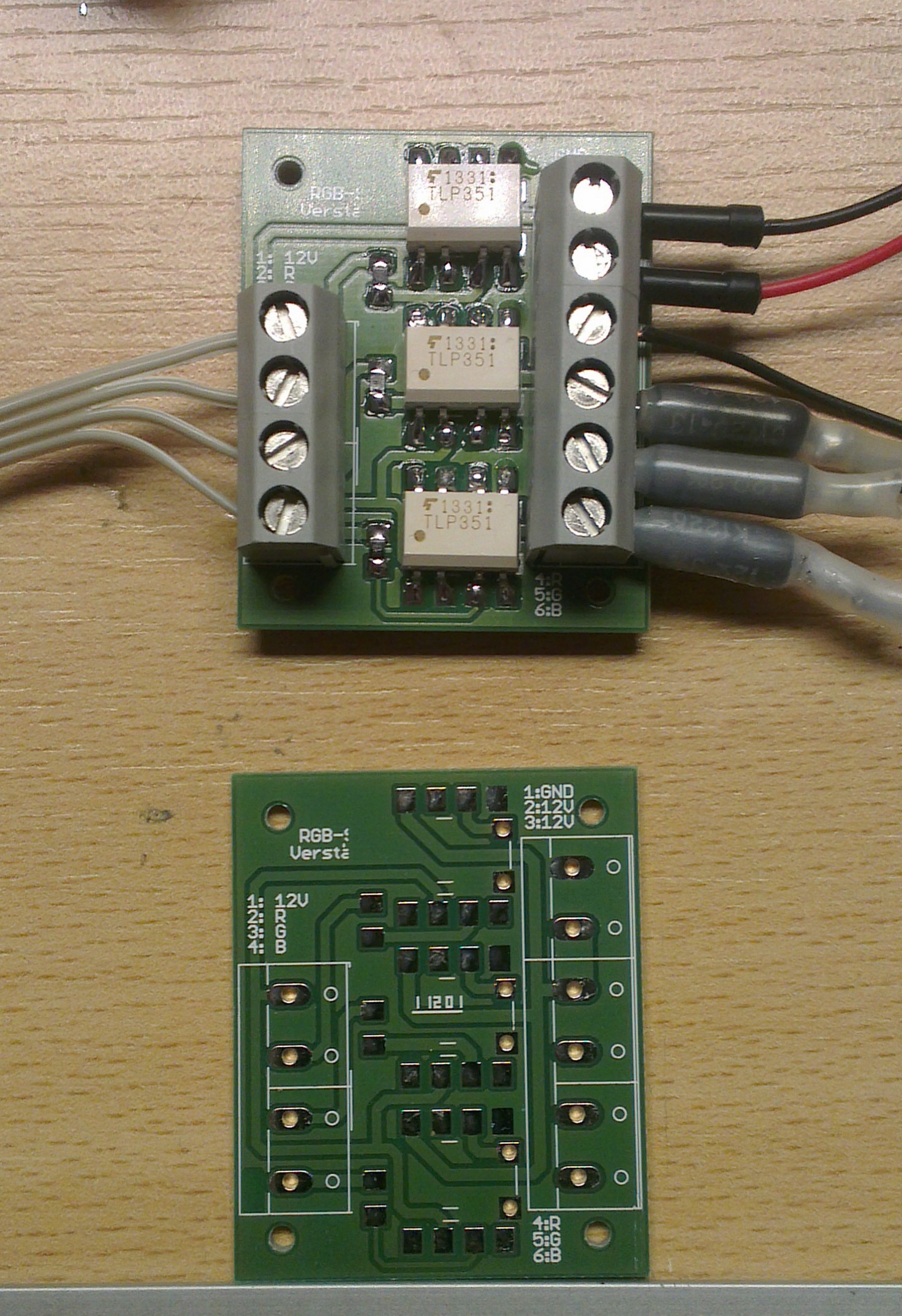

Nur zum Bestückungsdruck habe ich da noch eine Frage:
Seit Neuem rechnest Du ja die Pads vom Bestückungsdruck frei. Nun ist es
bei den Platinen so, dass dieser z.B. bei 0805er Widerständen komplett
fehlt. Wahrscheinlich war er zu nahe an den Pads. Welche Abstände sollte
man denn da am besten einhalten?
Was mich auch gewundert hat, dass bei C9 der Druck drauf ist, bei C11
darunter jedoch nicht (Bild). Die Bauteile haben beide das selbe
Package.

von Jakob K. (jakobk)
Hallo Zusammen,
ich habe beim letzten Druchgang mal eine Testplatte mit verschiedenen
Bestückungsdruckparametern fertigen lassen.
Wie man sehen kann, kommt es darauf an, ob man nur eine einzelne Linie,
komplexere Strukturen oder Texte gedruckt haben möchte. Bei einfachen
Linien kann man bis 50µm Strichstärke runter. Aber der Abstand zwischen
den Linien sollte wenigstens 100µm betragen. Was die Lesbarkeit kommt es
da natürlich auch auf euer Sehvermögen an. Für mich wäre eine
Schrifthöhe von 0,6mm mit einer Strichstärke von ca. 50µm (8% von 0,6mm
sind ja 48µm) grade eben die Unterkannte.

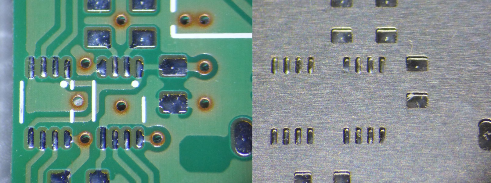

von Leo H. (Gast)
für die letzte Platine habe ich noch eine Test-Pastenschablone (Größe
XS) bei Jakob bestellt. Die Schablone ist heute stabil verpackt
angekommen, sieht soweit gut aus :)
Auf die Platine kommt 0603er Hühnerfutter und zwei VSSOP8-ICs mit 0.5mm
Rastermaß. Das Foto ist etwas seitlich aufgenommen damit man die
Schnittkanten besser sieht.
Alle Ausschnitte sind passgenau, zumindest soweit das bei der Größe XS
erkennbar ist. Wie gut sich die Paste ablöst muss ich noch ausprobieren,
vorher werde ich die Ränder etwas entgraten.
@ Jakob: Unterstützt dein Fertiger keine Passermarken?
Im Layout hatte ich zwei Marken zum Ausrichten der Schablone drin, die
sind nicht ausgeschnitten obwohl sie im passenden Layer liegen.

von Bad U. (bad_urban)
Ich habe meine Platine heute erhalten. Sieht im Prinzip ganz gut aus.
Was mir auffällt ist, dass wohl die Pads vom Toplayer auch im
Bestückungsdruck auf Bottom freigestellt worden sind. Ist das noch
jemandem bei seinen Platinen aufgefallen?
Es handelt sich um den 13er Nutzen.
ja, ich finds auch blöd, dass es die Tage so schnell dunkel wird und man
sich eine Beschäftigung drinnen vorm PC suchen muss...
Aber wenn jemand noch was sinnvolles beizutragen hat, mich würds
wirklich interessieren, ob das Problem auch bei anderen aufgetreten ist,
oder ob es evtl. einen Fehler in meinem File gab.
ok ... da war schon mal nichts in den Daten Falsch. Auch nach meiner
Aufbereitung war der Bestückungsdruck noch i.O. ich frage da gleich mal
nach, was da passiert sein kann.
Ich bin mal gespannt an was es gelegen hat.
Bzgl. des Bestückungsdrucks habe ich leider noch keine Neuigkeiten, aber
ich bleibe da dran ... wäre ja schon wünschenswert, dass das nicht mehr
vorkommt =)
