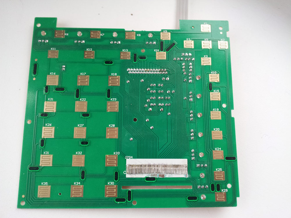

Hallo zusammen, das beigefügte Foto zeigt die Bedien-Platine eines Grandstream-Voip-Telefons. Sie ist über ein FPC-Flachleiterkabel mit der eigentlichen Systemplatine verbunden. Ich würde gerne die Bedien-Platine ersetzen und stattdessen meine Türklingel daran anschließen. Beim Druck auf einen Klingelknopf soll dann eine Kurzwahlfunktion ausgelöst werden. Das passiert normalerweise durch die Taster, die man am rechten Rand verlaufend vielleicht noch erahnen kann. Das Problem: es klappt einfach nicht. Den Lautsprecher z.B. konnte ich problemlos über das Flachleiterkabel mit der System-Platine verbinden; er funktioniert. Die Taster dagegen sind einfach nur "tot". Zur Technik: ich habe die Leiterbahnen auf der Bedien-Platine nachverfolgt und konnte so ein paar Leiter identifizieren, von denen jeder ohne Umwege über Widerstände o.ä. an mehrere der (!) Taster geführt wird: PIN38 z.B. geht an die Taster K03, K05, K09, K10, K14, K15 und K19. PIN19 z.B. geht an die Taster K10, K25, K31, K32 und K33. Wenn also der Taster K10 gedrückt wird, werden offenbar PIN38 und PIN19 kurzgeschlossen. Wenn ich aber die Lötkontakte von PIN38 und PIN19 manuell an der System-Platine kurzschließe, passiert ... NICHTS! Was könnte ich übersehen haben? Kennt sich jemand mit diesem Tasterprinzip aus? Scheint ähnlich zu funktionieren wie bei einem PC-Keyboard. Ich kann leider das Anliegen eines Potentials nicht mehr testen, da auf der Bedien-Platine die Leiterbahnen abgerissen sind (kein Steckverbinder). Danke!
Das wird eine Matrixtastatur sein. Hast du die originale Gummimatte für die Tasten noch? Mess doch mal den Schleifenwiderstand zwischen zb. Pin19 und 38 bei gedrücktem Gummitaster. Dann versuchs mit einem diesem Wert nahen Widerstand als Überbrückung.
Wenn Du das an die Türklingel anschließen willst würde ich Dir dringend ein Relais empfehlen.
Vielen Dank für die schnelle Antwort und den Tip! Ich habe die Kontakte auf der Folie mit meinem alten Multimeter mal durchgemessen und bekomme, je nach Abgriffpunkt, Widerstände im Bereich von 110 bis 180 Ohm angezeigt.
Aua, aua ... ich hoffe, ich habe die Platine nicht geschrottet, indem ich die PINs testweise kurzgeschlossen hab :-(
