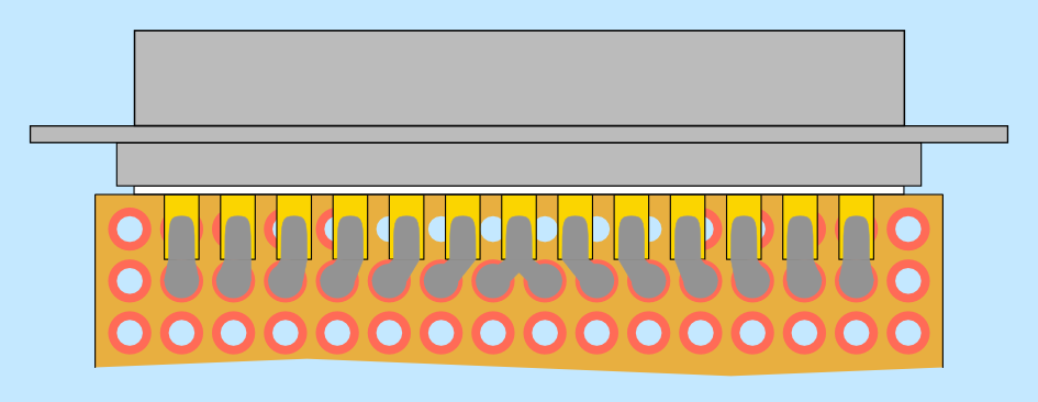

Du kannst auch einen Sub-D-Stecker mit Lötkelchanschlüssen nehmen: http://www.reichelt.de/SUB-D-Standardverbinder/D-SUB-ST-25/index.html?ARTICLE=7001 Die Lochrasterplatine passt mit ihrer Dicke von etwa 1,5mm straff zwi- schen die beiden Anschlussreihen, was zusammen mit den Lötverbindungen eine mechanisch belastbare Verbindung ergibt. Wenn du sechs Lötaugen am Rand der Lochrasterplatine entfernst (um Kurzschlüsse zu vermeiden), kannst du eine Reihe der Anschlüsse wie im Bild gezeigt verlöten. Die Anschlüsse auf der anderen Platinenseite (in deinem Fall werden davon nur vier benötigt) verbindest du mit kurzen Stücken aus Schalt- oder Silberdraht mit weiteren Lötaugen.
Super, danke. Dann sitzt die Platine sogar zentral. Das ist ja besser als ursprünglich geplant. :)
