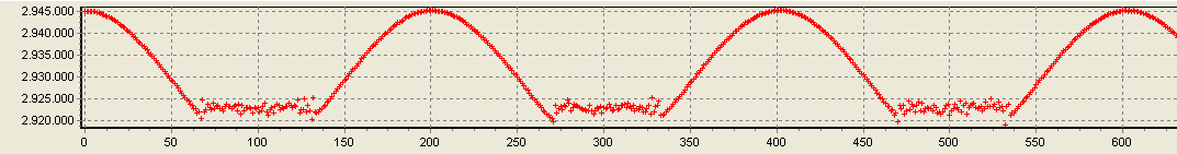

Ich habe einen AD7767 über SPI angeschlossen und bekomme dort
reproduzierbar 'komische' Werte. Der Wertebereich scheint nicht linear.
Besonders bei kleinem Wertebereich fällt dies auf. Ein Bild von einem
gesampelten Sinus schicke Ich mit.

Könntest du in dem Diagramm noch die Y-Achse beschriften? Und die
X-Achse mit den Zeitpunkten. Wie of samplest du?
Das sieht ein bißchen nach der Netzfrequenz von 50 Hz bzw. Störungen von
100 Hz aus...

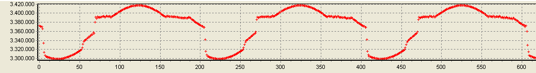

von Klaus K. (klkl)
Hier noch das Bild mit Y-Achsen Beschriftung. Das hatte Ich dummerweise
abgeschnitten. Der Wertebereich ist aber relativ unwichtig. Das
Verhalten lässt sich auch in anderen Wertebereichen reproduzieren.
Ich habe den AD7767-2, der samplet mit 32kSPS.
Gruß Klaus

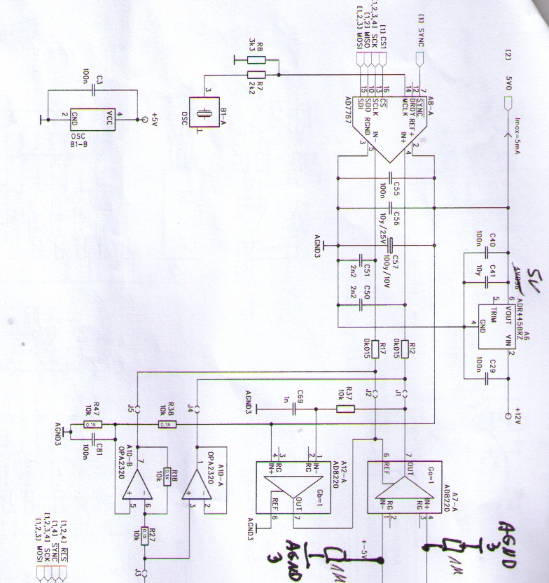

Hier schon mal der Schaltplan und Aufbau. J1 und J2 sind geschlossen.
Der AD-Wandler ist schon 2 mal getauscht. Das 'komische' Verhalten ist
vom Bauteil unabhängig.

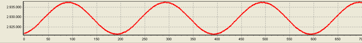

von Klaus K. (klkl)
Hallo
Hier die zwei auffällige Punkte:
DC = 2,5V, AC = 20mVss (nicht uV wie im vorherigen Beitrag falsch
beschrieben) ergibt bei den Messwerten einen richtigen Sinus.
DC = 2,5V, AC = 40mVss ergibt den abgeschnittenen Sinus.

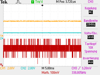

Bei der Spannung am AD-Wandler kann Ich keine Unterschiede erkennen. Auf
dem mitgeschickten Ossi-Bild sind gelb In+, blau ist In- und Rot ist die
errechnete Differenz. Die AC-Messungen (20/40mV) sind auf der
Eingangsseite des AD8220 gemacht.
V_Ref = 5V, AV_DD = 2,5V DV_DD = 2,5V. Digitale und analoge Masse sind
getrennt zu einem ca 5cm entfernten Punkt gezogen und dort mit allen
Massen verbunden. Die Frequenz ist ca 160Hz. Das Problem tritt genauso
bei anderen Frequenzen auf.

von Stefan Z. (Gast)
Hmmm...
Bin mir nicht sicher, ob ich die Schaltung richtig verstanden habe. Was
machen die zwei AD8220?
Wie hoch ist denn die DC Spannung an VIN- und VIN+ des AD7767? Stellt
sich da nicht VRef vom AD7767 ein?

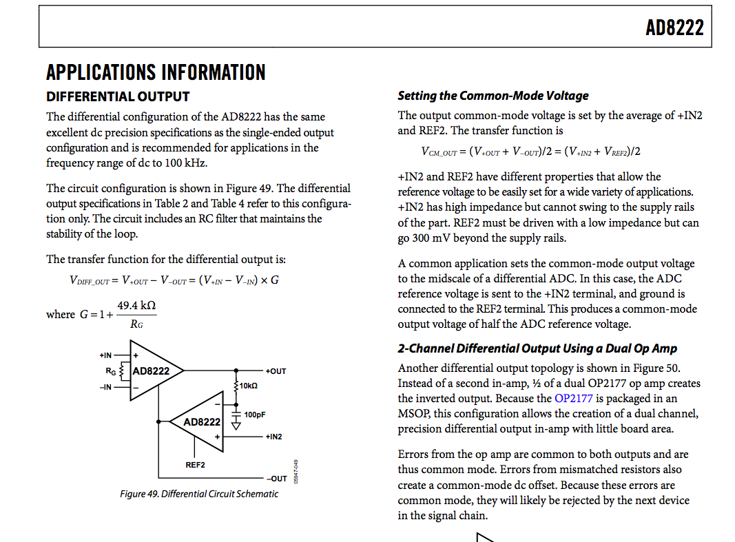

Die Schaltung mit den beiden AD8220 kommt aus dem Datenblatt zum AD8222.
Die entsprechende Seite schicke Ich mit. Die Schaltung erzeugt auf einem
Pegel von VREF/2 ein symetrisches gegenphasiges Signal.

von Klaus Kloos (Gast)
ja, meiner macht jetzt das was er soll.
Bei mir waren falsch bestückte Vorwiderstände an IN+,IN- 15k statt 15R
das Problem.
Gruß Klaus
