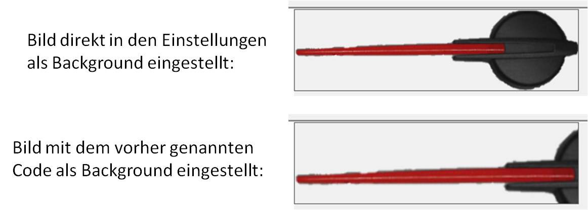

ich moechte eine Bild, das als Graphics in C# vorliegt unskaliert in
eine Picturebox laden.
Dsa funktioniert. Allerdings wird das Bild skaliert und damit groesser
angezeigt als ich das will.
Hier der Code dazu:
Bitmap bitmap = global::Porsche.Properties.Resources.Bitmap1;
Bitmap returnBitmap = new Bitmap(bitmap.Width, bitmap.Height);
Graphics graphics = Graphics.FromImage(returnBitmap);
graphics.SmoothingMode = System.Drawing.Drawing2D.SmoothingMode.AntiAlias;
graphics.DrawImageUnscaled(bitmap, new Point(0, 0));
this.pictureBox1.BackgroundImage = returnBitmap;
Ich habe mir nach dem Laden des BackgroundImages schon die Image-Width
und Height in MessageBoxen anzeigen lassen. Hierbei werden die richtigen
Werte angezeigt. Aber innerhalb der Picturebox erscheint das Bild
groesser als es sollte.
BackgroundImageLayout ist auf None!
Hat jemand eine Idee dazu?

Das Originalbild hat eine Groesse von 360 x 104 Pixel. Die PictureBox
hat genau die gleiche Groesse. Also eigentlich sollte das Bild genau
rein passen.
Setze ich das BackgroundImage direkt in den Einstellungen, passt das
auch, aber setze ich es mit dem Code, erscheint es wie in dem
angehaengtem Bild.

Darf ich mal fragen, warum du überhaupt mit Graphics Objekten hantierst?
Du könntest doch direkt das Image in das BackgroundImage der PictureBox
laden? Das macht in deinem Code nicht viel Sinn...
Außerdem: DrawImageUnscaled ist die vollkommen falsche Methode, da diese
auch physikalische Größen wie die DPI deines Systems einbezieht...

von Matt B. (mattb)
Auch wenn ich das Bild als Image (Anstelle von BackgroundImage) verwende
bleibt das Ergebnis das Gleiche! Hierbei habe ich auch die
Unterschiedlichen SizeModes ausprobiert!

von Matt B. (mattb)
Ich habe gerade einen aehnlichen Code ausprobiert, den ich im Internet
gefunden habe
(http://code-bude.net/2011/07/12/bilder-rotieren-mit-csharp-bitmap-rotateflip-vs-gdi-graphics/).
Mit diesem Code funktioniert die Geschichte wunderbar. Vielleicht kann
mir jemand erklaeren, an was dies liegt.
Zum Verstaendnis: Hier ist die Drehung gleich mit dabei, nicht nur das
reine Zeichnen des Bildes
Bitmap bitmap = global::Projekt.Properties.Resources.Bitmap1;
using (Graphics graphics = Graphics.FromImage(bitmap))
   graphics.TranslateTransform((float)bitmap.Width / 2, (float)bitmap.Height / 2);
   graphics.RotateTransform(Rpm/(33 + 1/3) - 45.0F);
   graphics.TranslateTransform(-(float)bitmap.Width / 2, -(float)bitmap.Height / 2);
   graphics.DrawImage(bitmap, new Point(0, 0));
this.pictureBox1.Image = bitmap;
Vielen Danke fuer Eure Tipps!
