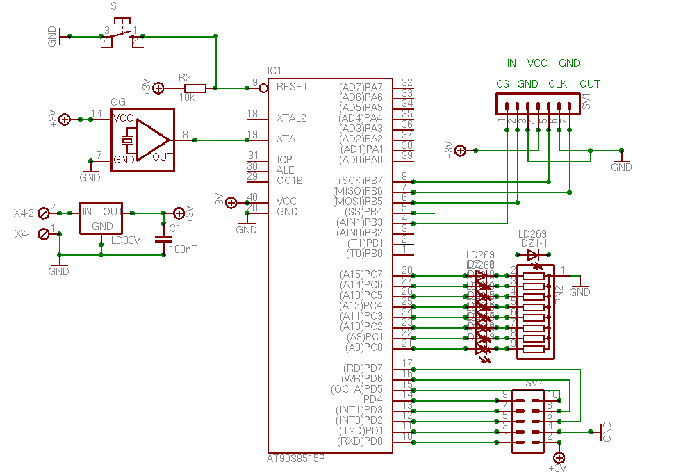

Also, bei mir klappt es auch nicht,
nachdem ich nun die komplette Schaltung mit 3,3V laufen lasse, um mir
das level shifting zu spraren, klappt gar nicht mehr.
Ich bekomme die SD Karte nicht initialisiert.
Nach meiner Beschaltung habe ich folgende Pins in mmc_lib.h
eingetragen:
#define MMC_PORT PORTB
#define MMC_DDR DDRB
#define SPI_MISO PB6 //DataOut of MMC
#define SPI_MOSI PB5 //DataIn of MMC
#define SPI_CLK PB7 //Clock of MMC
#define MMC_CS PB3 //ChipSelect of MMC
Leider bleibt das ganze programm in der routine mmc_init() haengen,
wenn keine SD Karte drann ist, kommt nach c.a. 2 Minuten die
Fehlermeldung: MMC_INIT.
Die 8515 CPU ist okay, schon gegen eine andere getauscht. Tja, weis
nicht mehr weiter :(
Okay, so einfach gebe ich nicht auf,
in der Funktion spi_send_byte(unsigned char data)
bei dem Aufruf von:
loop_until_bit_is_set(SPSR, SPIF);
wartet er sich zu tode. Das Bit wird nie gesetzt, was koennte das
bedeuten ?

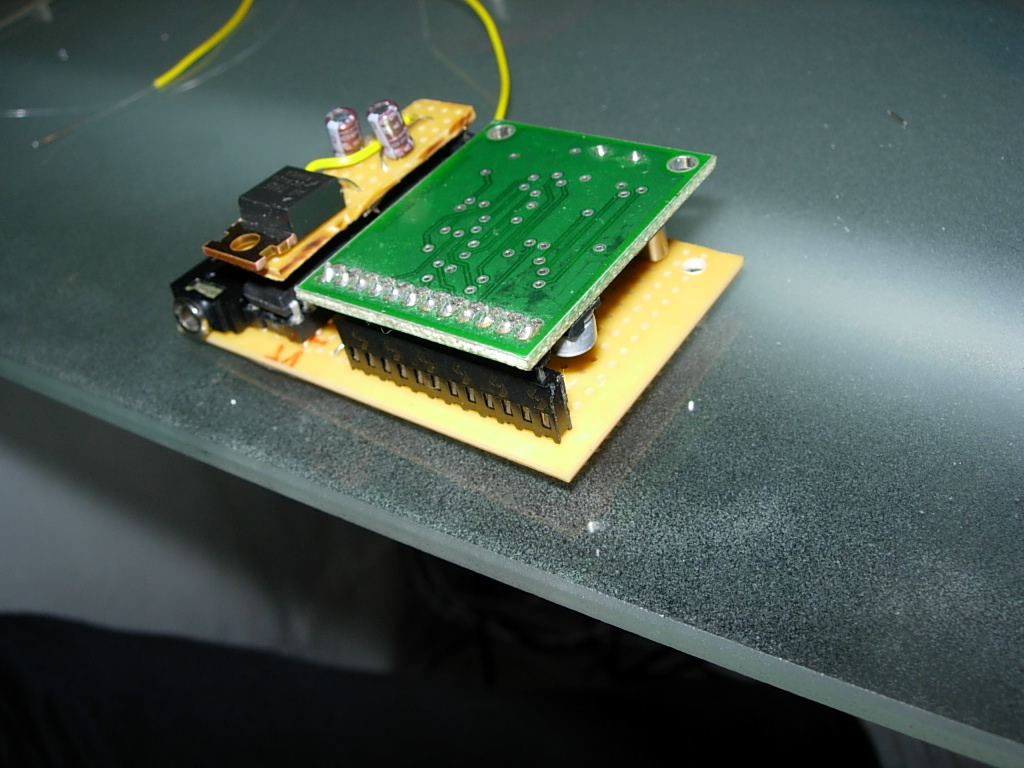

ich habe mein Problem jetzt endlich gelöst :-)
Es lag an den drei Dioden, die ich benutzt hatte, um von 5V auf um die
3 Volt zu kommen... Das scheint eine ganz wackelige Geschichte zu sein,

Mach vielleicht mal ein Bild von dem Testaufbau, vielleicht sieht man
da was...

Deshalb hab ich nun mal ein paar Fotos gemacht, vielleicht erkennt man
in dem Getummel ja etwas :). Sorry die Qualität ist leider teilweise
mies, da es so dunkel ist, ich mach dann morgen evtl neue...
mfg Nik
Das wird langsam echt extrem deprimierend. Ich habe nun alles noch mit
einem atmega32 von Neuem aufgebaut, immer noch geht rein gar nichts.
Ich glaube langsam mit meiner sd-beschaltung ist was nicht in
Ordnung.Ich hab mal ein Bild nur von der SD Beschaltung gemacht,
irgendwie meine letze Hoffnung das da noch was geht, vielleicht kann
mir ja jemand helfen.
mfg Nik
p.s. unter den grünen(1.8k) widerständen ist die Leiterbahn getrennt.

Soo, ich hab nun etwas gebastelt :-)
MP3 Player mit einem mega8 und vs1001k. Ich hab im Anhang mal ein Bild
angehängt. Die Sourcen möchte ich noch nicht posten, da ich noch null
und nix von einer Navigation programmiert habe. Im moment muss ich noch
im sourcecode angeben welche Datei geöffnet werden soll. Werde es in der
nächsten woche wenn möglich verfeinern und falls dann jemand Interesse
am Code hat, kann ihn hier oder in einem neuen Thread auch gerne
Posten. In diesem Sinne vielen Dank an alle die mir hier geholfen
haben. Nicht zuletz natürlich Stefen, danke für die super lib :P.
Vorerst wollte es nicht ganz klappen, nun läuft die Karte bei mir 16
mal schneller als sie im .h File zuerst eingestellt war. /8 clock
divider und double speed.
Läuft nun allerdings mit der Geschwindigkeitserhöung super :-)
mfg Nik
