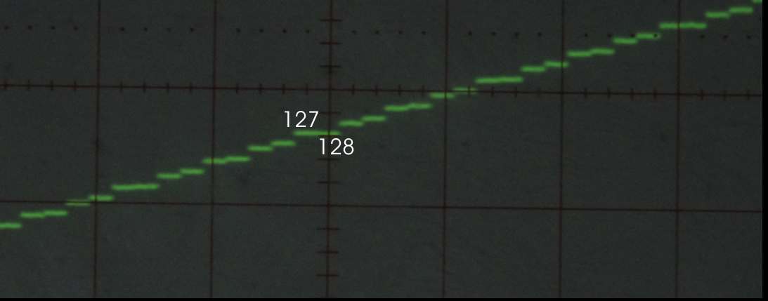

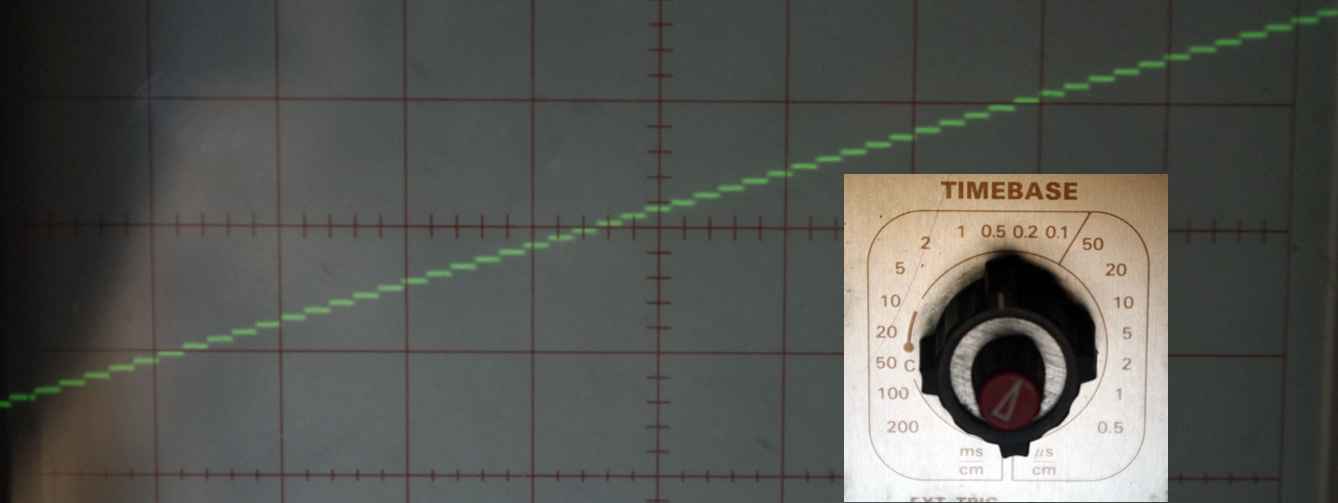

Vorweg: Meine Messung vom letzten mal war Bollocks. Wenn man mal die Stufen zählt, kommt man nicht auf 256. Da war wohl ein Wackler in Bit 0. Außerdem war wahrscheinlich GND nicht richtig angeschlossen, was ein Grund für die etwas sehr unregelmäßigen Stufen sein könnte. Die Ausschnitte der beigefügten Bilder sind mit der X5-Taste gemacht. Dort gelten dann 100 respektive 10 µs/cm. Ich habe jetzt mal Widerstände selektiert. Ich habe hier ein Pollin-Reel mit 8K2 Widerständen, und da habe ich einfach mal 132 raus purzeln lassen und nach dem Sortiert, was mein UT70A von Pollin (ein billiges Multimeter) anzeigt. Es ergab sich folgende Werteverteilung: 8K16 3 ### 8K17 0 8K18 1 # 8K19 2 ## 8K20 44 ############################################ 8K21 32 ################################ 8K22 30 ############################## 8K23 16 ################ 8K24 4 #### Von den 44 8K20 habe ich dann die 25 herausgesucht, bei denen die Anzeige am schnellsten den Wert erreichte. (Bei den anderen dauerte es länger als 1 s, bis die Anzeige von 8,21 auf 8,20 wechselte.) Ein paar Messungen haben ergeben, dass die METALL 100K von Reichelt etwas weiter gestreut waren. Danke trotzdem für den Tip von Axel! Ich habe die dann auf einer Punktrasterplatine zusammengebraten und die Messung von vorgestern wiederholt. Hier der Code:
1  | .include "m8def.inc"  |
2  | .equ F_CPU = 8000000 ; Systemtakt in Hz  |
3  | .cseg  |
4  | rjmp RESET ; Reset Handler  |
5  | Blahblahinterrupttabelle  |
6  | ...  |
7  | #define USE_DELAY_US  |
8  | .include "delay.inc.asm"  |
9  | |
10  | RESET:  |
11  | Blahblahstackpointer  |
12  | ...  |
13  | |
14  | ldi r16, 0b11111111  |
15  | out DDRD, r16  |
16  | out DDRC, r16  |
17  | Schleife:  |
18  | inc r16  |
19  | brne NoTrigger  |
20  | sbi PORTC,0 ; Oszi triggern  |
21  | NoTrigger:  |
22  | out PORTD,r16  |
23  | ;push r16  |
24  | ;ldi r16, 10  |
25  | ;rcall Delay_us  |
26  | ;pop r16  |
27  | cbi PORTC,0  |
28  | rjmp Schleife  |

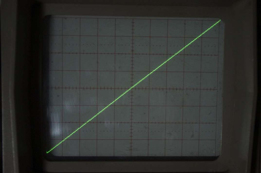

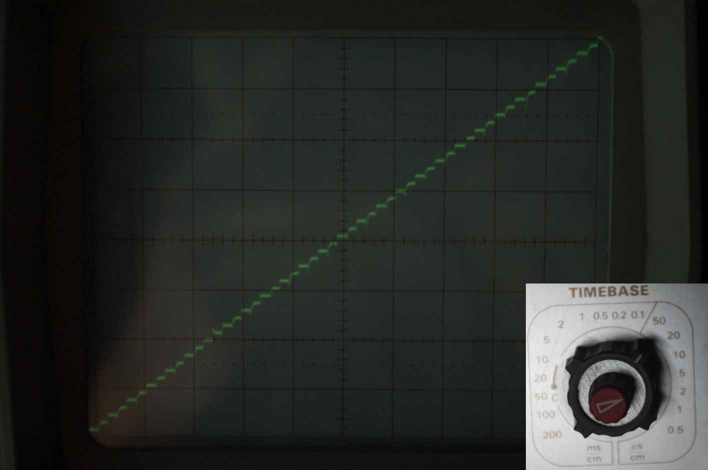

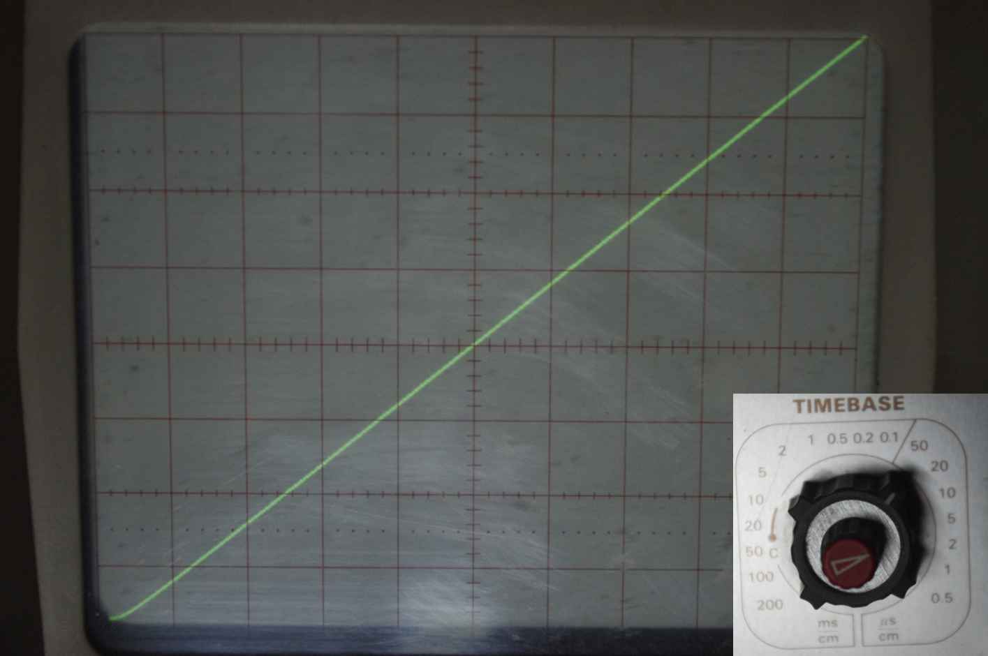

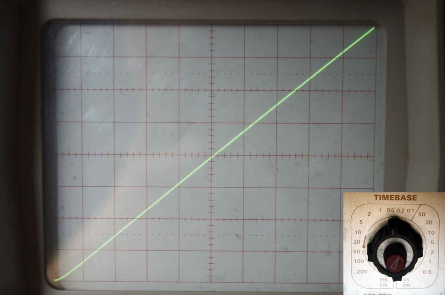

Ich habe mit 2 Geschwindigkeiten gemessen, nämlich mit und ohne Delay_us. Was ich interessant finde sind die im Ausschnitt erkennbaren Nadeln bei einigen Schaltvorgängen. So ganz 100% gleichzeitig scheinen die Ausgänge nicht geschaltet zu werden. Oder die 100 nF hinter den 10µH zum AVCC sind zu wenig. So weit bin ich noch nicht, das korrekt einschätzen zu können. Ich bin erst mal recht zufrieden. Ich würde es glatt mal mit 9 oder 10 Bits probieren. Und die Nadeln bekommt man vielleicht mit ein paar pF an der richtigen Stelle weggebügelt. Hat da jemand Vorschläge? Der ultimative Geschwindigkeitstest steht auch noch aus. Mein Vorschlag wäre das:
1  | .equ F_CPU = 8000000 ; Systemtakt in Hz  |
2  | ...  |
3  | Schleife:  |
4  | sbi PORTC,0 ; Oszi triggern  |
5  | ldi r16,0  |
6  | cbi PORTC,0  |
7  | out PORTD,r16  |
8  | inc r16  |
9  | out PORTD,r16  |
10  | inc r16  |
11  | ...  |
12  | (insgesamt 256 mal!)  |
13  | ...  |
14  | inc r16  |
15  | out PORTD,r16  |
16  | rjmp Schleife  |
Philipp Klostermann schrieb: > mit 8K2 Widerständen, und da habe ich einfach mal 132 raus purzeln > lassen und nach dem Sortiert, was mein UT70A von Pollin (ein billiges > Multimeter) anzeigt. Es ergab sich folgende Werteverteilung: > > 8K16 3 ### > 8K17 0 > 8K18 1 # > 8K19 2 ## > 8K20 44 ############################################ > 8K21 32 ################################ > 8K22 30 ############################## > 8K23 16 ################ > 8K24 4 #### nicht übel. Zumal man für die Parallel- oder Reihenschaltung (je nachdem) ja auch Werte abseits des Zentrums verwenden kann. > Was ich interessant finde sind die im Ausschnitt erkennbaren Nadeln bei > einigen Schaltvorgängen. So ganz 100% gleichzeitig scheinen die Ausgänge > nicht geschaltet zu werden. Das zum einen. Und dann hast du ja auch parasitäre Kapazitäten, die effektiv parallel zu den Widerständen liegen. Früher(tm) als wir R2R-DACs reihenweise für den Anschluß an den PC-Parallelport gebaut haben (sogar in Stereo) damit die Nerds sich AXEL_F.MOD in bester Qualität reinziehen konnten; da haben wir ein Latch zwischengeschaltet gegen die Nadeln. > Ich bin erst mal recht zufrieden. Ich würde es glatt mal mit 9 oder 10 > Bits probieren. Und die Nadeln bekommt man vielleicht mit ein paar pF an > der richtigen Stelle weggebügelt. Hat da jemand Vorschläge? An den Ausgang des Netzwerks gehört ein kleiner C gegen GND. Wenn man da Signale ausgeben will, auch als Rekonstruktionstiefpaß bekannt. Auch wenn das R2R-Netzwerk auf Belastung recht gutmütig reagiert (durch den konstanten Innenwiderstand ergibt sich lediglich eine Pegelabsenkung) ist es empfehlenswert, da einen OPV zur Entkopplung nachzuschalten. Optional dann auch gleich einen Tiefpaß höherer Ordnung. > Der ultimative Geschwindigkeitstest steht auch noch aus. Praxisnah wäre eine DDS-Anwendung. Z.B. a'la Jesper: http://www.myplace.nu/avr/minidds/index.htm XL
>Meine Messung vom letzten mal war Bollocks. Wenn man mal die Stufen >zählt, kommt man nicht auf 256. Bist du sicher? >Außerdem war wahrscheinlich GND nicht richtig angeschlossen, was ein >Grund für die etwas sehr unregelmäßigen Stufen sein könnte. Hhm, eigentlich ein typisches Bild, wenn die Widerstände realistische Toleranzen haben. Eine einfache Simulation zeigt, daß bei einem 8bit-2R2-Wandler bereits zwei Widerstände ausreichen können, die um gerade etwas mehr als 0,5% vom Soll abweichen, um einen Monotoniefehler zu erzeugen. Wenn es wirklich genau sein soll (Temperaturgang, Langzeitdrift, etc.), würde ich daher 100k/200k-Widerstände in 0,1% Ausführung wählen. Und wenn DC-Ground Bounce ein Thema ist, könnte man einen externen Treiber verwenden, wie den 74HC4094 oder 74HC574. Dem 2R2-Wandler sollte man als Puffer einen FET- oder CMOS-OPamp nachschalten. Hier könnte man auch auf einfache Weise ein Rekonstruktionsfilter integrieren.
Axel Schwenke schrieb: > .. damit die Nerds sich > AXEL_F.MOD in bester Qualität reinziehen konnten; da haben wir ein Latch > zwischengeschaltet gegen die Nadeln. :-D Ich habe erst später .MOD-Files gehört, als es schon den Soundblaster gab. (sbtrak.exe oder so.) Axel Schwenke schrieb: > An den Ausgang des Netzwerks gehört ein kleiner C gegen GND. Wenn man da > Signale ausgeben will, auch als Rekonstruktionstiefpaß bekannt. Dann aber nach dem Impedanzwandler, ich habe das gerade ausprobiert, und 10 pF am Ausgang erzeugen breitere und höhere Nadeln. (Siehe Bilder) Ich denke mal, das ist dann sozusagen nur eine weitere parasitäre Kapazität. hcmos schrieb: >>Meine Messung vom letzten mal war Bollocks. Wenn man mal die Stufen >>zählt, kommt man nicht auf 256. > > Bist du sicher? Zähl' mal nach. Ich habe im ersten Viertel 32 Stufen gezählt. Das macht 128 über die Breite, also exakt die Hälfte von 256. Anders als durch ein fehlendes LSB kann ich mir das jedenfalls nicht erklären. hcmos schrieb: > Wenn es wirklich genau sein soll (Temperaturgang, Langzeitdrift, etc.), > würde ich daher 100k/200k-Widerstände in 0,1% Ausführung wählen. Und > wenn DC-Ground Bounce ein Thema ist, könnte man einen externen Treiber > verwenden, wie den 74HC4094 oder 74HC574. Der 74HC4094 ist ein Schieberegister. Damit wäre der Geschwindigkeitsvorteil gegenüber integrierten Komplettlösungen mit einem seriellen Protokoll futsch. Ich habe noch jede Menge 74HC244 hier, das dürfte auch gehen. Widerstände in 0,1% habe ich nicht hier. Das würde mir auch nichts bringen, da ich keine ausreichend hoch auflösende Messelektronik zur Verfügung habe, diese zu selektieren. Mit meiner Methode erreiche ich zumindest theoretisch fast die 0,1%: 0,01/8,2 = 0,0012.. In der Praxis werde ich natürlich nicht die Genauigkeit von 0,1%-Widerständen erreichen, da 0,1% ja die maximale Toleranz ist. Trotzdem werde ich den Aufwand nicht betrieben. Ich schaue wie weit ich mit gegebenen Mitteln komme, und werde mir dafür Zeit lassen müssen, denn ich habe noch eine kleine Tochter und eine komplette Energiesanierung am Hals. hcmos schrieb: > Dem 2R2-Wandler sollte man als Puffer einen FET- oder CMOS-OPamp > nachschalten. Hier könnte man auch auf einfache Weise ein > Rekonstruktionsfilter integrieren. Ich werde mal einen LF353 dahinter schalten. Heute aber nicht mehr. :-D
Philipp Klostermann schrieb: > Axel Schwenke schrieb: >> An den Ausgang des Netzwerks gehört ein kleiner C gegen GND. Wenn man da >> Signale ausgeben will, auch als Rekonstruktionstiefpaß bekannt. > > Dann aber nach dem Impedanzwandler, ich habe das gerade ausprobiert, und > 10 pF am Ausgang erzeugen breitere und höhere Nadeln. (Siehe Bilder) Dann mißt du Ground Bounce. Klemm mal die Oszi-Masse direkt an das kalte Ende des Kondensators. 8.2K und 10pf ergeben ca. 2MHz Bandbreite. Da sollten keine Nadeln mehr zu sehen sein. > hcmos schrieb: >> Wenn es wirklich genau sein soll (Temperaturgang, Langzeitdrift, etc.), >> würde ich daher 100k/200k-Widerstände in 0,1% Ausführung wählen. > Widerstände in 0,1% habe ich nicht hier. Das würde mir auch nichts > bringen, da ich keine ausreichend hoch auflösende Messelektronik zur > Verfügung habe, diese zu selektieren. Ich denke mal die Idee war, ohne extra Selektierung auszukommen. Aber mit 0.1% Widerständen ist man auch kostenmäßig auf der schlechteren Seite. Da kann man dann auch einen parallelen DAC kaufen für das Geld. XL
>Zähl' mal nach. Ich habe im ersten Viertel 32 Stufen gezählt. Das macht >128 über die Breite, also exakt die Hälfte von 256. Anders als durch ein >fehlendes LSB kann ich mir das jedenfalls nicht erklären. An vielen Stellen verschmelzen zwei benachbarte Stufen optisch zu einer, eben wegen der Toleranzen. >Ich denke mal die Idee war, ohne extra Selektierung auszukommen. Genau. Ich hatte solche hier gemeint: http://www.reichelt.de/Metall-0-1-100-k-Ohm-1-00-M-Ohm/MPR-100K/index.html?;ACTION=3;LA=2;ARTICLE=12774;GROUPID=3105;artnr=MPR+100K;SID=13T2DXbX8AAAIAADZigbY955319fce94a54119718dbfc2d38bfa7
Axel Schwenke schrieb: > Ich denke mal die Idee war, ohne extra Selektierung auszukommen. Bitte nachdenken! So richtig genau muß nur die allererste Stufe sein, die nächste kann schon doppelt so ungenau sein und so weiter. Für die allerletzte Stufe kann man fast alles nehmen, ein Fehler von 50% macht da nur ein halbes Bit aus. Also: Feld-Wald-Wiese nehmen und sich nur um den Übergang 127-->128 kümmern. Das sollte ausreichen. W.S.
hcmos schrieb: > An vielen Stellen verschmelzen zwei benachbarte Stufen optisch zu einer, > eben wegen der Toleranzen. Möglich, dass Du Recht hast. Ich werde das Bild nochmal im Original überprüfen (ist gerade auf der SD-Karte in der Kamera) und das alte R2R-Modul nochmal korrekt anschließen, wenn ich etwas Ruhe finde. W.S. schrieb: > Also: Feld-Wald-Wiese nehmen und sich nur um den Übergang 127-->128 > kümmern. Das sollte ausreichen. Wie soll dieses "Kümmern" aussehen? Und außerdem müsse man sich noch halb so gut um die Übergänge 63->64 und 193->192 kümmern und noch mal etwas weniger um die Übergänge 31->32, 95->96, 159->160 und 223->224, usw.. Eine wirksame Strategie vorausgesetzt landet man dann da, wo man gelandet wäre, wenn man sich die Bauteile direkt selektiert hätte. Übrigens würde ich gerne auf Trimmpotis verzichten. Zum Stand meiner Bemühungen: Ich hatte heute wenig Zeit, aber ein paar Minuten habe ich mir gegönnt, die 20cm-Käbelchen zum Modul durch 6cm zu ersetzen deutlich kleinere Nadeln vorzufinden, und die Ausgabe wie beschrieben noch zu beschleunigen. D.h. 16MHz-Quarz genommen und den betreffenden Code durch die Ausgabe folgenden perl-Scripts ersetzt:

Das resultierende Sägezahn-Signal hatte eine Frequenz von 10KHz mit deutlich sichtbaren Nadeln an den oben genannten Übergängen. Bilder folgen. Meine Konsequenz für die nächste Stufe wird sein, doch eine Platine dafür zu fertigen, da möglichst kurze Pfade zu nehmen und den GND-Layer unter diesen nicht unterbrechen. Ich werde mal 12 Bits vorsehen. Wie viele man davon nutzen kann, gilt es herauszufinden. Die Platine bekommt dann einen eigenen TQFP-Mega88 (wegen der 20 MHz) mit Keramik an allen Versorgungspins spendiert, so dass sich relevante Strecken auf wenige mm kürzen lassen. Vorher sollte ich natürlich noch auf Steckboard oder Lochraster-Platine die Sinnhaftigkeit eines Treiber-Bausteins ausprobieren. Eigentlich sollte der AVR genügend schnell liefern. Ich denke, ich hatte einfach nur zu viel Induktivität durch frei schwebende lange Leitungen. Außerdem muss ich eine Beschaltung des folgenden Impedanz-Wandlers konzipieren. Im Datenblatt des LF353 habe ich nichts darüber gefunden, wie weit die Ausgangsspannung an Vcc bzw. GND rankommt. Muss ich den mit mehr Spannung als den AVR versorgen, damit der 5V resp. 0V ausgeben kann, wenn nahe 0xff bzw. nahe 0 konvertiert wird? Gleich verhält es sich mit dem Eingangsspannungsbereich. Der ist unter Maximum Ratings mit 0 - min(Vcc,15) angegeben, aber funktioniert er nahe Vcc noch korrekt? Nichtlinearitäten wären kontraproduktiv, wenn man um LSBs kämpft. :-D Nicht, dass ich das nicht durch probieren herausfinden könnte, aber wenn jemand diesbezüglich eine Info aus dem Ärmel schütteln kann, würde das die Sache beschleunigen.. Was das Messen beim Selektieren angeht, habe ich schon eine Idee, wie ich mit einem OP die Messgenauigkeit meines Multimeters überlisten kann... Ich schließe hiermit, ich muss pieseln und ins Bett.
