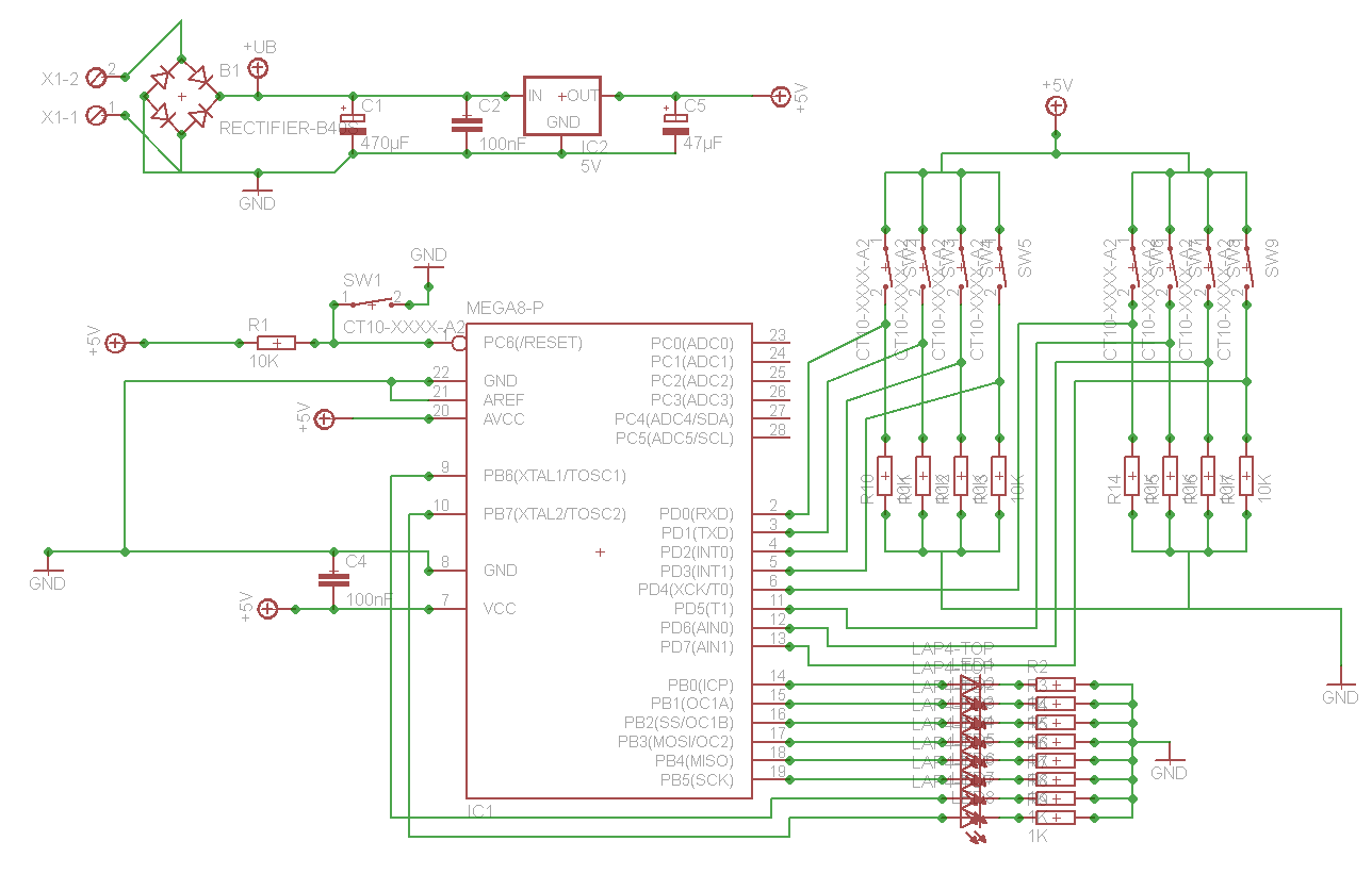

Habe jetzt meine erste eigene Schaltung fertig, doch leider macht der
Atmega8 nicht das was er soll.
An PortD sind 8 Taster und an PortB sind 8 LEDs.
zum Testen habe ich folgendes kleines Programm:

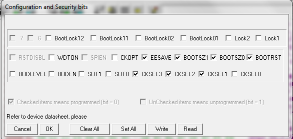

Problem: es leuchten bei Knopfdruck nur die LEDs an PB0, 6 und 7 (Quarz
ist intern)

Fuses gibts im Anhang

Aber hat deine Schaltung ext. PullUps oder Pulldowns ???
von Krapao (Gast)
> PortD sind 8 Taster
Nur die Taster oder auch externe Pull-up (wenn die Taster zu GND
schalten) oder Pull-down Widerstände (wenn die Taster zu Vcc schalten)
so wie im AVR-GCC-Tutorial beschrieben? Interne Pull-Up Widerstände
benutzt du ja keine, wie im Code zu sehen ist.
Hast du an den PB-Pins noch etwas anderes als die LEDs (und ihre
Vorwiderstände) angeschlossen? Vielleicht den ISP-Programmieradapter
oder einen USB-to-TTL Chip wie auf den Arduinoboards?
Es wäre sicher nicht verkehrt, wenn man deine Schaltung mal sehen
könnte.

von holger (Gast)
AREF an GND ist ja wohl ein absolutes NO GO;)
von tristate (Gast)
wo gehört denn sonst der aref hin?
ich habs in beispielen im internet bisher nur so gefunden
von spess53 (Gast)
Hi
Aber nur über einen Kondensator.
MfG Spess

Jetzt mit dem Schaltplan bin ich ratlos, besonders zusammen mit diesem
Statement
> Bisherige Erkenntnis: Die Schaltung funktioniert einwandfrei, wenn ich
> ohne µC die entsprechenden Stellen brücke (z.B. von PD3 auf PB3 im
> Sockel), dann leuchten alle LEDs.
Wenn die LED beim Drücken von SW5 und Drahtbrücke zwischen PD3 und PB3
funktioniert, sehe ich kein Hindernis, warum es das Programm oben nicht
auch tun soll.
