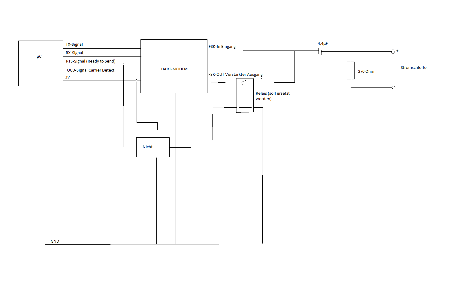

Hallo, ich möchte meine vorhandene Schaltung ein wenig verbrauchsärmer gestalten und dachte daran einen MOSFET zu benutzen. Zur zeit habe ich ein kleinen Wechelsstromsignal über ein Relais geschalten, dieses Relais wird über einen Inverter mit dem RTS-Signal meines µC geschalten nun brauch ich leider eine relativ großen Strom um mein Relais schalten zu lassen. Ich wollte als mit dem RTS Signal einen MOSFET schalten der mir bei RTS(High) den MOSFET durchschalten lässt und bei RTS(Low) den MOSFET sperrt. Das RTS Signal hat 3V und mein zu schaltendes Signal hat +/-0,5mA. Ist meine Idee überhaupt Realisierbar? und müsste ich dazu zwei antiparallel geschaltete MOSFET nehmen?. Leider habe ich bis jetzt nur Beiträge zu deutlich größeren Signalen gefunden. Gruß Benedikt

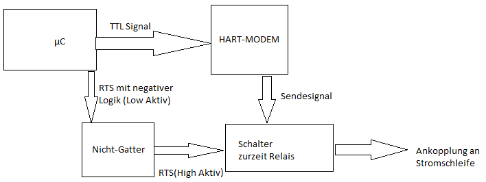

Benedikt D. schrieb: > RTS Signal Was ist ein RTS-Signal und kannst du mal eine kleine Skizze machen und/oder genauer erklären, warum das Signal überhaupt geschaltet werden soll!? Ansonsten sollte es mit dem MOS-FET gehen. Prinzipiell sollte auch ein CMOS-Schalter 4066 einsetzbar sein.
@ Benedikt D. (benedikt_d) >und mein zu schaltendes Signal hat +/-0,5mA. Spannung? Massebezug oder galvanisch getrennt? > Ist meine Idee überhaupt Realisierbar? Sicher. > und müsste ich dazu zwei antiparallel geschaltete MOSFET >nehmen?. Antiseriell. MfG Falk
@Heiner Ich hab versucht es in einem Blockschaltbild zusammenzufassen. Das RTS Signal ist ein Steuersignal für ein HART-Modem. Da es eine negative Logik hat, habe ich es über ein Nicht-Gatter invertiert, dieses funktioniert auch schon. Das RTS Signal hat einen 3V Pegel und soll den MOSFET schalten. Das HART-Modem sendet ein FSK-Signal aus was soviel bedeutet das es eine digitale Null mit einer 2,2kHz Schwingung kodiert wird und eine digitale 1 mit einer 1,2kHz Schwingung. Das Modem sendet ein nicht wie ich beschrieben habe ein +/-0,5mA Signal, sondern ein Spannungsignal mit 300mV welches ich über eine Bürde von 270Ohm in meine Stromschleife einkoppel. Mein Problem ist wenn der Ausgang meines Modem nicht nach dem Sende weggeschaltet wird, zerstört er mit mein Anwortsignal vom Gerät mit dem ich kommuniziere und ich kann kein brauchbares Signal mehr abgreifen. Sobald ich den Ausgang ausschalten ... derzeit über ein Relais habe ich eine saubere und stabile Kommunikation. @falk Wie oben geschrieben habe ich ein 300mV Signal welches in eine Stromschleife eingekoppelt wird. Diese ist galvanisch getrennt von Rest der Schaltung
@ Benedikt D. (benedikt_d) >Wie oben geschrieben habe ich ein 300mV Signal welches in eine >Stromschleife eingekoppelt wird. Diese ist galvanisch getrennt von Rest >der Schaltung Da musst du schon einen kleine Schatplan posten, dein Blockschaltbild reicht nicht.

@falk Ich hoffe so ist er besser @richie Da es die Ankopplung des Modems ein Teil meiner Abschlussarbeit ist würde ich lieber eine diskrete Schaltung statt eines IC verwenden. Aber eine 4066 kann man ja auch diskrete aufbauen. Danke. @hinz Warum ein Photomos statt eines 4066?
@ Benedikt D. (benedikt_d) >Ich hoffe so ist er besser ja. >Da es die Ankopplung des Modems ein Teil meiner Abschlussarbeit ist >würde ich lieber eine diskrete Schaltung statt eines IC verwenden. Warum? Denkst du, das ist ingenieursmäßiger? >Aber eine 4066 kann man ja auch diskrete aufbauen. Danke. Machbar, aber nicht sinnvoll. Wahrscheinlich reicht ein P-Kanal MOSFET ala BSS84 oder N-Kanal ala BSS123. Kommt ein wenig auf den Ausgang des HART-Modems an. >Warum ein Photomos statt eines 4066? Quark, kein Mensch baut HART-Modems mit Photomos, allein vom Stromverbrauch unmöglich. MFG Falk P S Die richtig gute Lösung wäre eher, das Hartmodem mach dem Senden auf inaktiv/Tristate zu schalten. Ich bin sicher, das geht.

@falk Das sich der Ausgang nicht einfach ausschaltet weiß ich aus dem Datenblatt und aus einem Gespräch mit einen Servicemitarbeiters des Herstellers. Die Äußerung von dem Herren war sinngemäß <Ja, da brauchen sie noch einen Schalter zwischen. Der µC hat seine eigene Spannungsversorgung mit 3V, die Stromschleife wird also nicht zur Spannungsversorgung der Schaltung genutzt angedacht dies in einen späteren Entwicklungsstadium zu tuen ist es auch nicht. 1mA wären also machbar, das Relais zieht derzeit ja auch weit über 1mA an Schaltstrom. Auch muss das Potenzial der Stromschleife nicht berücksichtigt werden und eine galvanische Trennung ist nicht nötig das das spätere Gesamtgerät über einen Akku versorgt wird was auch der Grund ist warum ich weniger Strom als in der derzeitig funktionierenden Schaltung verbrauchen will.
Dein HART-Modem hängt ja am gleich GND wie dein uC, wahrscheinlich auch auch den gleichen 3V3 oder 5V. Also muss man nur für einen Tristateausgang sorgen. 74HC125 kann das, gibt es ggf. auch als Einzelgatter. Und da dessen Enable Low aktiv ist, fällt sogar dein Inverter raus ;-) Von der Treiberleistung sollte das auch reichen. MFG Falk
Ja das Modem sowie der µC nutzen die selbe 3V3 Versorgung und die Masse ist auch dieselbe. Leider versteh ich gerade nicht wie ich das Schalten soll. Ich habe gerade mal versucht mit ein Tristate Baustein zu verstehen(Leider findet sowas wärend des Studium immer keine Erwähnung). Wenn ich das Richtig verstehe nutze ich dann mein RST direkt als Enable, da er ja wie du beschrieben hast Low-Aktiv ist und mein FSK_OUT als Eingang und gehe mit dem Ausgang an den Stromausgang. Verstehe ich dich richtig. Sry, das ich euch so fordere

@ Benedikt D. (benedikt_d) >Also gemessen kommen wirklich nur 300mV raus und leider finde ich es im >Datenblatt Welches? Link? Wenn dort WIRLICH nur 300mV gegen Masse rumzappeln, könnte ein einfacher N-Kanal MOSFET reichen, ala BSS123. Einfach Gate an RTS, Source an den Ausgang vom HART-Modem, Drain an den Kondensator. MFG Falk
So nun hab ich das richtige: http://datasheets.maxim-ic.com/en/ds/DS8500.pdf leider weiß ich nicht wie ich hier sinnvoll verlinke .. aber in den Datenblatt finden man die 400-600Vpp FSK_OUT. Ich dachte ja auch erst an einen einfachen N-Kanal MOSFET aber gibt es da nicht probleme mit der negativen Halbwelle das Signal hat ja keinerlei DC offset MFG Benedikt

@ Benedikt D. (benedikt_d) >Leider hat es keinen Offset, Glaub ich nicht. Der IC wird nur mit 3V3 versorgt, und an Trick wie Ladungspumpen glaub ich dort auch nicht. > bzw ist er nicht so hoch das er bei den Messungen aufgefallen ist. Hast du DIREKT am IC Ausgang gemessen? Oszi auf DC-Kopplung eingestellt? > Ich habe gerade mal nachgemessen und konnte keinen feststellen. Miss noch einmal. >Ja es soll mal in Serie, wenn auch Kleinserie gefertigt werden, mein >Part ist allerdings gerade die Bastelei einer Schaltung die mal Bastelei? Produktion? Die Begriffe stehen diametral gegenüber. >gefertigt werden soll, bzw. das Erfahrung sammeln mit diesem Modem. Ich nehme an, dass der DAC einen Offset ausgibt, im Idealfall VCC/2. Dort wird dann der Sinus aufmoduliert. Und ich glaube nicht, dass man den einfach so wie du in deiner Skizze per Kondensator auf die Stromschreibe geben kann, denn im Datenblatt steht was von 30kOhm Last als minimalem Widerstand. Da muss also so oder so noch ein Verstärker her. MFG Falk
Mal nach HART modem gegoogelt? Schade. http://www.elektronikpraxis.vogel.de/analogtechnik/articles/290018/
http://www.maxim-ic.com/app-notes/index.mvp/id/4676 Man nehme einen linearen Verstärker/OPV mit Enable Eingang. Den Verstärker braucht man so oder so. MfG Falk
