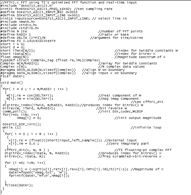

von W.Getze (Gast)
danke für den super tipp!
der hat uns auch sehr viel geholfen und grundsätzlich funktioniert es
sogar schon! es wird eine txt-datei vom fft-array abgelegt welche wir
dann mit ecxel sichtbar machen! ... wow :D
jedoch haben wir noch einen hartnäckigen bug in der software! der dsp
hängt sich einfach spontan nach einer kurzen zeit auf und dann geht nix
mehr. es hängt irgendwie mit der fprintf funktion zusammen da der bug
nur auftritt wenn diese funktion implementiert ist!
ich hab die main-funtion mal angehängt! wäre für jeden tipp dankbar!
gruß W.Getze
von Stefan Z. (Gast)
Watchdog deaktiviert?
