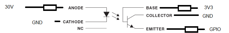

Guten Abend, ich möchte einen Lichtschrankenausgang mit 30V max 100mA (PNP/NPN Ausgang) an den GPIO eines µC bringen. Ich hab vor das mit einem Optopkoppler zu machen, würde das prinzipiell gehen? Wie würdet ihr das sonst machen ? Habt ihr einen Tip? Gruß Harald

4N35 seit Urzeiten bewaehrt...MIT Vorwiderstand !..so dass ein halbes dutzend mA durch die Steuerdiode fliessen kann. Wenn es mit weniger Strom geht ist es dein Vorteil. Sekundaer musst du schauen, dass der Transistor ausreichend gesaettigt wird : Kollektorwiderstand ! zB 3k3 Einen OC mit besserem Wirkungsgrad gibt es heute bestimmt.Weitersuchen !
ok! hab leider keinen mehr gefunden. den jenigen den ich mal von damals kannte (sharp) gibts scheinbar nicht mehr. kennt jemant vielleicht was aktuelles? nach welchen daten muss man eigentlich schauen, so das halt 3.3v rauskommen? Emitter Kollektor Spannung ist irgendwie bei 6V
Ja, geht. Vorwiderstand für die LED auf 2..5mA Strom bemessen, Kollektorwiderstand 3k3 oder 2k2 nach 3,3V. Allerdings ist das Teil nicht so superschnell, so 10µs Schaltzeit solltest Du schon einplanen. Ahoi, Martin
Der Emitter kommt doch an den GPIO des µC oder ? also Anode und Kathode der LED hat 5,6K Ohm (vorwiderstandrechner: http://www.elektronik-kompendium.de/sites/bau/1109111.htm 6V, 30V, 5mA) Also an die Basis 3,3V anschließen. Kollektor mit 3,3K und der Emitter dann an den GPIO oder? Emitter mit oder ohne Vorwiderstand ? Ein 330er zum absichern vielleicht? Ahoi Harald
in etwa so? ahhh ich hab basis und kollektor vertauscht
