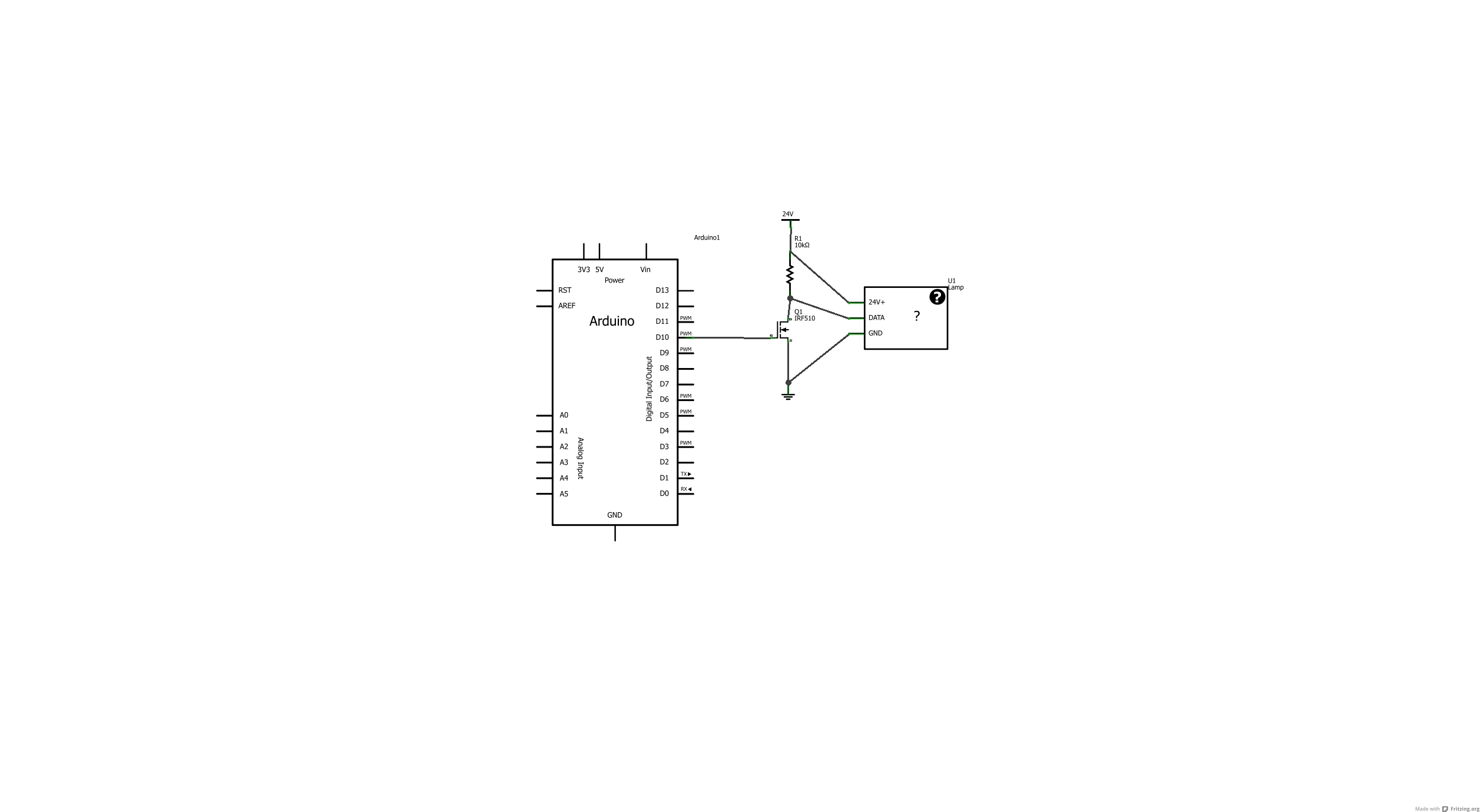

ich habe ein paar LED-Lampen (Color Kinetics), die mit dem DMX-Protokoll
arbeiten. Leider funktionieren sie nicht wie normales DMX auf +-5V
sondern brauchen 24V(High) und 0V (low). Ich möchte die Lampen mit einem
Microcontroller ansteuern. Derzeit benutze ich einen Arduino
Duemilanove. Ich möchte also das Signal, dass der Arduino liefert, von
5V auf 24V bringen. Mit nur einer (statt 13) Lampen funktioniert der
Aufbau mit einem n-channel-mosfet super. Wenn ich jedoch alle Lampen
dranhänge geht nichts mehr. Woran könnte das liegen und wie kann ich
mein Ziel erreichen? Mein bisheriger "Schaltplan" ist im Anhang.

@  Tino (Gast)
Sehr mekrwürdig. Es lebe der Standard!
>5V auf 24V bringen.
dazu nimmt man einen Pegelwandler.
Dein Pegelwandler ist zu schwach. Nimm mal 1k statt 10k. Aber der sollte
dann ein 1W Typ sein, sonst brennt er dir weg.
MFG
Falk

DMX mit 24V Amplituden-Hub ?? Das ist wohl die Versorgungsspannung ?
Wie heißt denn das Ding genau ?
Ein Hersteller wie Philips und solche Sonderwürste? Schwer vorstellbar.
Der erste Versuch war ja wohl protokollmäßig OK, aber nicht auf der
physikalischen Schicht.
Wenns DMX sein soll, dann läufts physikalisch über eine RS485,
differentiell mit 0 und 5V (nicht +-5V). Müßte mich sehr täuschen, wenn
nicht.
Gibt es ein +IN und -IN ?
Wie hoch ist der Innenwiderstand des Eingangs? DMX sieht genau 1 x 120
Ohm zwischen Data+ und Data- am letzten Busteilnehmer vor
(Busterminierung).
Alle anderen Busteilnehmer := hochohmig !
Probier erst mal einen RS485 Bustreiber hinter den uC Ausgang, das
Gemurkse mit n Kanal FET bringt abhängig von der Leitungskapazität
ungenügend steile positive Flanken und die Schnittstelle macht bei
250kbit daraus, was sie will. Vermutlich hat die erste Version mit Rin =
120 Ohm über Spannungsteilung gerade so den Logikpegel 1 geschafft. Bei
mehreren Teilnehmern und langer Leitung kann zwar die 1kOhm Version
funktionieren, aber tu der armen Schnittstelle das nicht an....

Ich hatte es gerade mit einem 1,8k Widerstand mit >1W probiert.
Tatsächlich haben die Lampen reagiert (Wenn auch irgendwie
unkontrolliert). Nachdem ich den Strom vom Netzteil kurz unterbrochen
hatte funktionierte es jedoch nicht mehr. Ich vermute, der MOSFET ist
dahin. Zwischen Gate und Source messe ich 47Ohm. Leider war das mein
letzter MOSFET. Ist der IRF510 überhaupt geeignet für mein Vorhaben?
Warum ist er kaputt gegangen?

Yeah, oder ein Foto des Teils mit Data IN. Ist das ein XLR 3p oder eine
RJ45? Die Pinbelegung wäre dann bei beiden 1-GND, 2-Data IN-, 3-Data IN+

Ach so, wir reden über die Fixtures. Das ist was anderes, wohl  ein
serielles, an DMX angelehntes nicht differentielles Protokoll. Trotzdem
bleibt das Problem, daß bei log.0 vom uC der Mosfet hochohmig ist und
sich auf der seriellen Datenleitung eine RC Aufladekurve ergibt,
abhängig von der Leitungslänge.  Das würde erklären,warum es bei vielen
Teilnehmern nicht mehr klappt. Wie hoch ist der Eingangs R des Data
IN?gegen GND und gegen Vcc? Probier mal eine Komplementärstufe hinter
dem (spannungsverstärkenden ) Mosfet bei vielen Teilnehmern.
