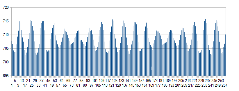

Keine Ahnung, ob das einer brauchen kann - die Anwendung war schon sehr speziell, manche Leute richten sich nach dem Mond :-) Nachdem ich an der Implementierung eines korrekten Mondkalenders gescheitert bin (bzw. diese mehr als 1k benötigte) habe ich das Excel machen lassen. Tabelle beinhaltet die Vollmond-Termine in Minuten seit dem 1.1.2000 0:00 für 20 Jahre.

Im Prinzip ja. Aber dann durch 2551380 entsprechend 29 Tagen 12 Stunden und 43 Minuten. (Quelle: http://de.wikipedia.org/wiki/Mondphase) 2360595s sind die Umlaufzeit des Mondes, was aber nicht der Mondphasenperiode entspricht, da sich die Erde gleichzeitig auf ihrer Bahn um die Sonne weiterbewegt. Genauer wirds aber mit der Tabelle, da durch die elliptischen Bahnen gewisse Schwankungen entstehen. Wobei ich nicht überprüft habe, ob der C-Code das berücksichtigt. Könnte man vergleichen mit http://de.wikipedia.org/wiki/Mondphase_(Tabelle) Uwe
Na ja, ich hätte auch lieber die mittlere Mondphase genommen. Ging aber in diesem speziellen Fall nicht :-) Bildchen zeigt die Abstände meiner Tabelle Vollmond-Vollmond in Stunden.
