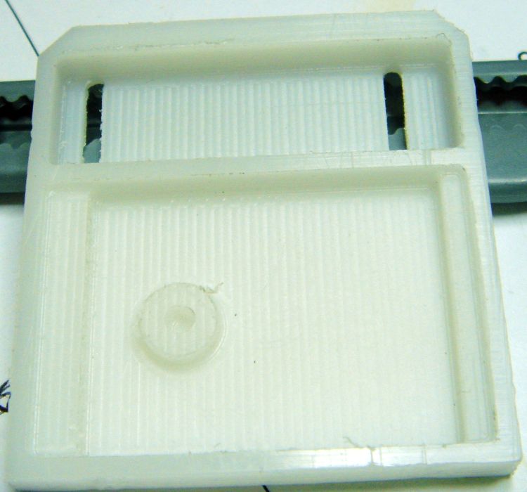

eine kleine Schale/ Rahmen aus Kunstoff fräsen wo das Display gehalten wird. Dann steht die CNC nicht so lange unbenutzt rum :-) ein stück POM und etwas Zeit, schon die Halterung fertig. Ich brauchte gestern auch mal schnell einen Platinenhalter...
