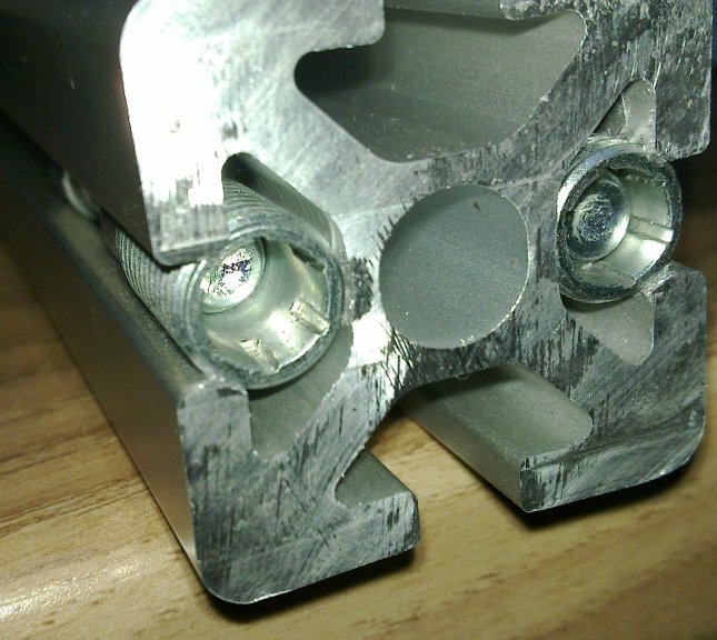

Hi, ich bin an einen Haufen Item Reststuecke gekommen. in denen sind bereits Verschraubungselemente eingeschraubt. Leider sind die nicht von Item (das Profil auch nicht unbedingt). Kennt jemand den Hersteller dieser Verschraubungen? Mir fehl naemlich der passende Schluessel zum rausschrauben :( Danke
Ich hab schon welche versucht, aber ohne Erfolg :( Wenn ich die nicht rausbekomm ist das schoene Profil fuern Fuss.

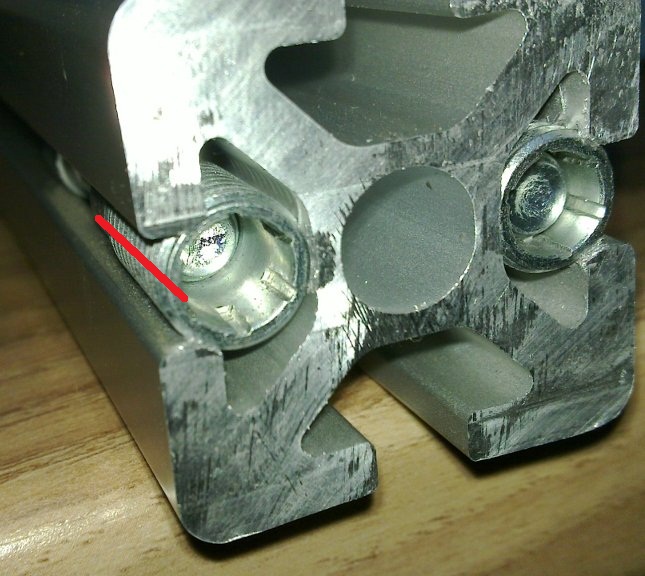

Du könntest auch versuchen die Gewindehülse der Länge nach zu durchtrennen (siehe Bild).
Hi, dachte auch schon an so ne Loesung, aber evtl kennt jemand den Hersteller und ich kann die Teile noch mal verwenden :)
Dank der entstehenden Grate wird es bestimmt schön die Hülse so herausgedreht zu bekommen - außerdem stecken ja auch noch Schrauben in den Hülsen drin! Also scheinen diese auch über ein Innengewinde zu verfügen? Kann man diese schrauben denn einfach mit der Hülse herausdrehen oder befestigen die noch irgendwas? Zur Hülse selbst würde ich empfehlen einen etwas zu großen Billig-Schraubendreher zu besorgen und vorsichtig zurechtzufeilen - da das in die Hülsen eingeprägte Profil direkt gegenüberliegende Aussparungen besitzt dürfte das die einfachste Möglichkeit sein, vorausgesetzt nur zwei davon zu belasten kann genügend Moment übertragen, aber davon würde ich erst einmal ausgehen...
Hallo, könnte sowas hier sein: http://www.alvaris.eu/de/produkte/handel-mit-profilen-und-zubehoer/zubehoer-8/verbindungselemente/einschraub-verbindersatz und hier das passende Eindreh-Werkzeug: http://www.alvaris.eu/de/produkte/handel-mit-profilen-und-zubehoer/werkzeuge/werkzeug-f-einschraubverbinder Gibt´s aber bestimmt noch von etlichen anderen Herstellern. Gruß Gerhard
Hi, Gerhard du scheinst ins schwarze getroffen zu haben :) Sieht genu nach dem aus was ich gesucht hab! Danke
