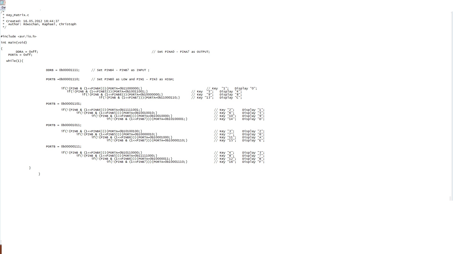

Ich habe ein Projekt in der Schule zu machen, es handelt sich dabei um
eine 4x4 Tastenmatrix, doch leider sei ein Fehler in meinem Programm.
Ich wollte es so realisieren, das die ersten 10 tasten durch zahlen von
0-9 über eine 7-Segmentanzeige dargestellt werden und die letzten 6 mit
Buchstaben von A-F. doch leider werden die ersten 4 Tasten falsch
angezeigt und die übrigen 12 korrekt. also taste 1 spuckt 1 anstatt 0
aus taste 2 spuckt 2 anstatt 1 aus taste 3 spuckt 3 anstatt 2 aus und
taste 4 spuckt 0 anstatt 3 aus.
hoffentlich kann mir schnell einer helfen
MfG Christoph

von Stefan E. (sternst)
Fehlende Verzögerung (mindestens ein NOP) zwischen der Spalten-Ausgabe
und dem ersten Zeilen-Einlesen.
BTW: Sourcecode als Bild anzufügen ist Unsinn, und als .txt eher
suboptimal. Beim nächsten Mal einfach als .c anhängen.

von Christoph R. (Firma: www.Rahlf-Immo.de) (chriss92)
aber das komische ist tauschen wir die binärcode der einzenlen taster so
zeitg die anzeige die richtig reinfolge aus also 0123 aber das würde ja
der bauweise, bzw der programmweise nicht entsprechen und alle anderen
taster funktionieren tadellos
von Chriss92 (Gast)
Thx für euren schnellen Support funktioniert dank eines Timers jetzt
einwandfrei
