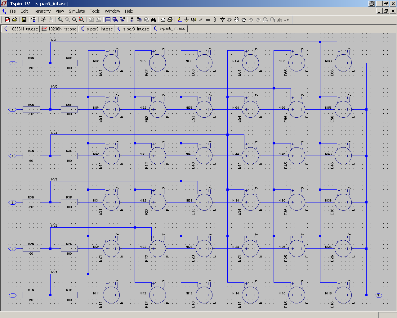

Hallo zusammen, ich möchte einen Transformator in meiner Spice-Schaltung simulieren. Vom Hersteller des Trafos werden die Parameter als S3P-File angeboten. Gibt es ein Tool, das aus diesem File ein LIB-File oder CIR-File erstellt, das man z.B. in LTSpice einbinden und simulieren kann? Gruß Nina

Hab mal mein Programm zum Konvertieren genommen. Das wurde bisher nur für S2P Files verwendet. Ich habe es nie mitS3P getestet. Weiß also nicht ob alles stimmt. Könnte mal jemand den S3P File mit einem ganz anderen Programm testen und schauen ob die gleichen Simulationsergebnisse herauskommen. Mein S3PTR1.s3p ist der Originalfile ADT4-6T+_S3P.s3p. Damit habe ich S3PTR1.lib generiert. Mein Programm habe ich damals für die Yahoo group geschrieben. http://tech.groups.yahoo.com/group/LTspice/ http://tech.groups.yahoo.com/group/LTspice/files/%20Tut/S-Parameter/S-Parameter%20to%20SPICE/

Hallo Helmut, hab mittlerweile auch ein Konvertierungsprogramm zusammengestoppelt. Die Ausgabe ist praktisch identisch zu der deines Programs. Sollte also OK sein - oder wir haben beide den selben Fehler gemacht. Knackpunkt ist meiner Meinung nach nur der Wechsel in der Reihenfolge der S-Parameter S2P->S3P und höhere. http://na.tm.agilent.com/plts/help/WebHelp/FilePrint/SnP_File_Format.htm 11 21 12 22 11 12 13 21 22 23 31 32 33 btw: Warum verwendest du (und das Original) die Klammern und Beistriche bzw. die Angabe DB? Ist das die allgemeine Spice Syntax? *S11 FREQ DB PHASE E11 11 12 FREQ {V(10,4)}= DB +( 9.000000e+003,-3.568852e+000, 1.553615e+002) +( 1.000000e+004,-3.927341e+000, 1.548674e+002) Durch einen Fehler bei der Formatierung sind die bei mir unter den Tisch gefallen -> mit LTspice funktionierts trotzdem :) *S11 FREQ DB PHASE E11 NI11 NI12 FREQ {V(NV1,4)}= + 9000.00Hz -3.57 155.36 + 10000.00Hz -3.93 154.87
Das geht nur deshalb ohne DB, weil das der "default" ist. Schau dir mal die Beispiele mit freq-tables an.

steht in irgendeiner Spezifikation für Spice, wie man die Blöcke (z.B. Figure 21 in http://analog-innovations.com/SED/CreateS-ParameterSUBCKTinPSpice.pdf ) definiert? Woher kommt z.B. die Direktive {V(10,4)}= DB? Bisher hab ich da ausser diesem Dokument und den Tips von Helmut nichts gefunden.
Schau mal hier in der PSPICE-Beschreibung auf Seite 136 und 137. http://www.electronics-lab.com/downloads/schematic/013/tutorial/PSPCREF.pdf Man könnte auch die sehr ähnliche B-Source Syntax von LTspice nehmen. Da aber LTspice auch die PSPICE-Syntax versetht, kann man bei der PSPICE-Syntax bleiben um es in beiden Welten zu benutzen.
Müsste mit der Beschreibung auf Seite 137 die Zeile E11 11 12 FREQ {V(10,4)}= DB in diese Zeile umgeschrieben werden: E11 11 12 FREQ {V(10,4)}= DB {V(10,4)}= DEG Oder weiß PSpice an der Direktive DB, dass der erste Wert die Verstärkung und der zweite Wert der dazugehörige Phasenwinkel ist?

Siggi DEG ist Default. Das braucht man also gar nicht angeben. Im Anhang sind mal ein paar Beispiele zur Syntax. Dieses Beispiel hatte ich vor einiger Zeit für die LTspice Yahoo Group geschrieben. Die Schaltplandatei ".asc" muss mit LTspice geöffnet werden.
