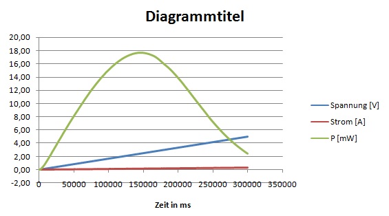

Guten Abend, ich habe ein Verständnisfrage bezüglich der Strahlungsleistung einer LED und habe ein Diagramm im Anhang. Laut Datenblatt beträgt der max. Durchlassstrom der LED 30 mA, aber die LED hält sogar 300 mA aus ohne kaputt zu gehen, also das 10-fache, ist dies auf die lange Lebensdauer der LEDs zurückzuführen? Und wieso nimmt die Strahlungsleistung bei der Hälfte wieder ab und steigt nihct kontinuierlich an? Gruß
@ Jens (Gast) >und habe ein Diagramm im Anhang. Laut Datenblatt beträgt der max. >Durchlassstrom der LED 30 mA, aber die LED hält sogar 300 mA aus ohne >kaputt zu gehen, also das 10-fache, Aber nicht DAUERHAFT, sondern nur GEPULST! Siehe LED-Matrix. > ist dies auf die lange Lebensdauer der LEDs zurückzuführen? Nö. >Und wieso nimmt die Strahlungsleistung bei der Hälfte wieder ab und >steigt nihct kontinuierlich an? Weil die meisten Bauteile nichtlinear sind und optimaler Wirkungsgrad selten an den Randbereichen zu finden ist. MFG Falk
Naja ist doch logisch. Das Diagramm bezieht sich auf die Lichtleistung. Diese nimmt ab der Mitte (Led am hellsten) ab und die Led verbrät den Strom in Wärme, bis sie schliesslich durchbrennt.
