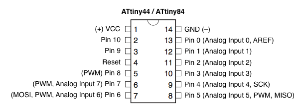

Hi, ich habe ein kleines Problem.. ich möchte meinen Atiny 44 ssu flaschen und bekomme diesen Fehler hier: avrdude: stk500_getsync(): not in sync: resp=0x00 Als Programmer benutze ich ein Arduino Duemilanove im "Arduino as ISP" mit dem Arduinoisp programm auf dem Arduino... jetzt die frage kann es sein dass es daran liegt dass ich kein Quarz am Atiny habe? Oder ist das was anderes? LG und dank! Gn8^^
Ich habs mithilfe dieses Schaltplans verdrahtet: bin davon ausgegangen da wo der ring auf dem Tiny ist ist der hier angezeigte Halbkreis also "+" und "gnd" auf der Seite wo der Kreis auf dem AVR ist. AVR ----- Arduino VCC(+) 5V Gnd GND Pin0 11 Pin1 12 Pin2 13 Reset 10 passt das so oO
Simon Fritz schrieb: > jetzt die frage kann es sein dass es daran liegt dass ich kein Quarz am > Atiny habe? Das ist wohl nicht zu erwarten, da ein Quarz immer nur eine Extraoption ist. Ich frage mich allerdings, was du damit meinst, wenn du in deinem letzten Post schreibst, dass du z.B. Pin 0 (null) des Tiny mit irgendwas verbunden hast. Für dich werden wohl (ich kenne Arduino nicht aber ISP) die Pins 7,8,9 und reset = 4 interessant sein. Gruss k.
ich bin nahc der anleitung hier vorgegangen: http://hlt.media.mit.edu/?p=1706 und mit dem: pin 0 11 meinte ich dass ich den pin 0 des Tinys mit dem pin 11 des Arduinos verbunden habe^^ wie habe ich dann die Pins zu verschalten wenn ich die Pins 7,8,9,4 verwenden muss?
merkwürdige Anleitung.... Ich kenne keinen Atmel Kontroller mit einem PIN 0. andererseits steht aber in der Anleitung drinne dass du Mosi, Miso, SCK und RESET benötigst. Wo diese dann bei deinem Atmel sind steht ja im von dir geposteten Bild. ... aber bitte, tu mir den Gefallen und mach mal ein Foto, das beweist, dass du nach Anleitung vorgegangen bist und tatsächlich Pin 0 verbunden hast. das will ich gern sehen. k.
oh du hast recht... habe die Pins jetzt wie folgt verschaltet... geht trotzdem nicht -.- Pin10 (Arduino) -> 4 (Tiny) Pin11 (Arduino) -> 7 (Tiny) Pin12 (Arduino) -> 8 (Tiny) Pin13 (Arduino) -> 9 (Tiny) 5V+ (Arduino) -> 1 (Tiny) GND (Arduino) -> 14(Tiny) Foto geht gerade nicht... muss so reichen^^ funst aber trotzdem nicht.... Programmer bleibt: --Als Programmer benutze ich ein Arduino Duemilanove im "Arduino as ISP" mit dem Arduinoisp programm auf dem Arduino...
Die verdrahtung ist so richtig. Fraglich bleibt also ob das Programm das du vom Arduino benutzt zum flashen anderer Atmels geeignet ist oder eher zum flashen des Controllers auf dem Arduino dient. In dieser Richtung solltest du suchen. Fraglich -für mich- bleibt, kann der Arduino das überhaupt, andere Controller flashen? Dafür bräuchte er Platz fürs Flashprogramm und über irgendeine zusätzliche Schnittstelle müssten die zu flashenden Daten fließen.
Starkstromer schrieb: > Fraglich bleibt also ob das Programm das > du vom Arduino benutzt zum flashen anderer Atmels geeignet zumal in der verlinkten Anleitung ja vom Attiny45/85 die Rede ist. Vom Tiny 44 sehe ich da auf den ersten Blick nichts. k.
Simon .. lies selber mal, was in deinem Link steht: "Arduino board as ATtiny programmer This tutorial shows you how to wire up an Arduino used as an ISP (programmer) to an ATtiny45 or ATtiny85." ... und 45 ist <> 44 k.

TO gab Pinbelegung vom Tiny 44 per Bild an. Habe Belegung von Arduino duemilanevo nachgeschaut. SCK geht an 13 raus, Miso an 12, Mosi an 11 und der Reset vom Controller wird mit SS bzw PB2 vom Arduino geswitcht. Hardwaremäßig passt das. Nur muss PB2 -SS- entsprechend geschaltet werden. Wie das geschieht, keine Ahnung.
