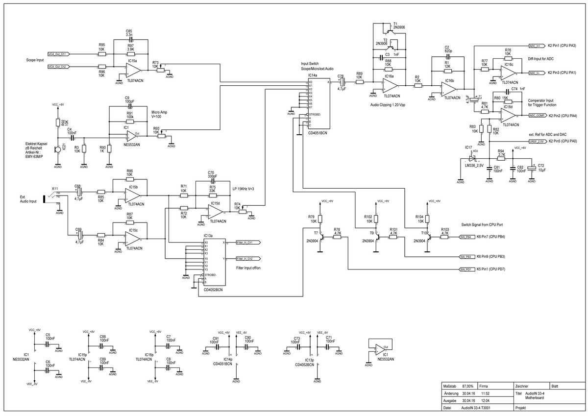

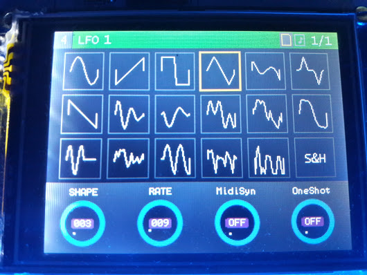

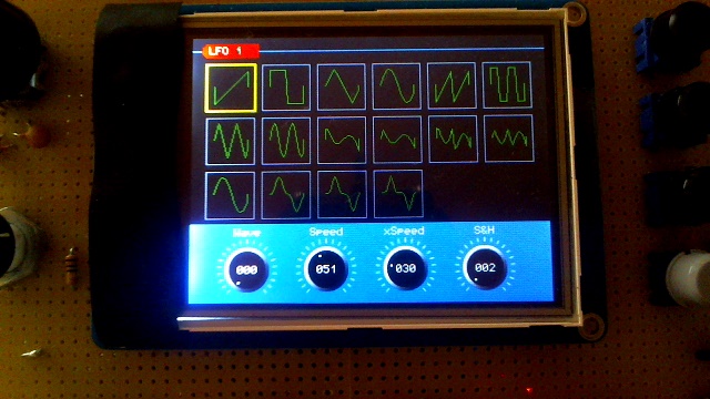

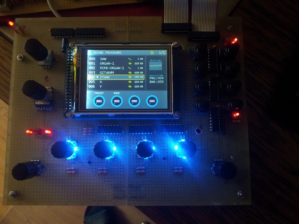

von Rolf D. (rolfdegen)
Hallöchen..

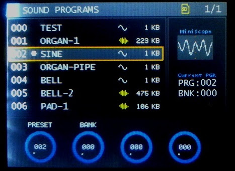

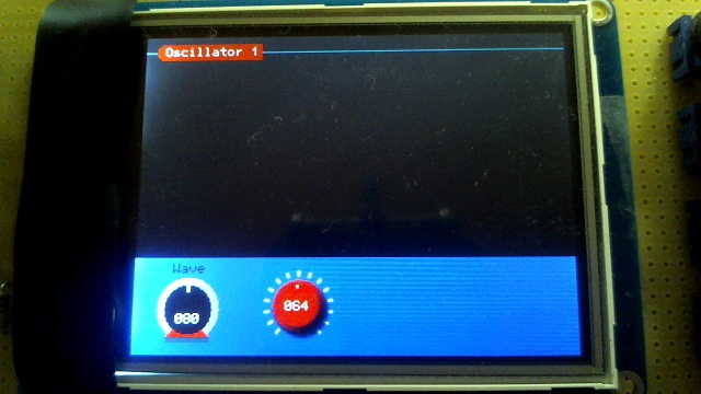

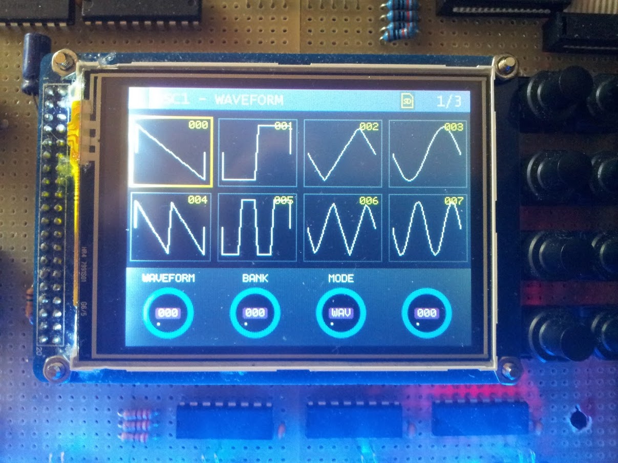

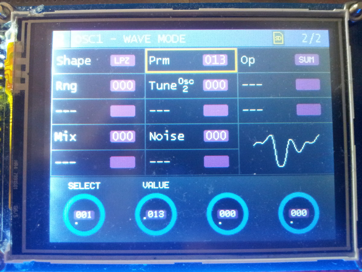

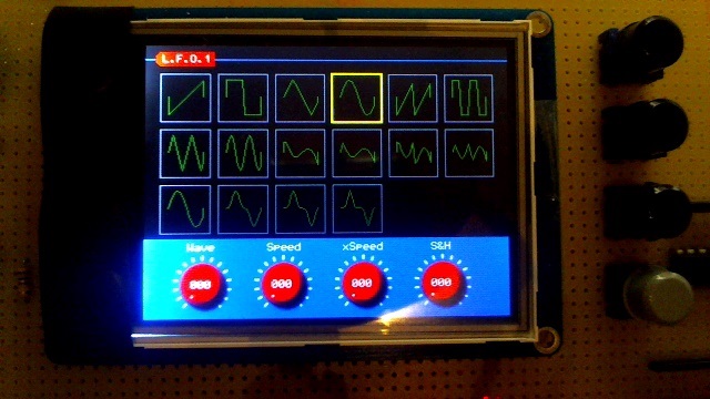

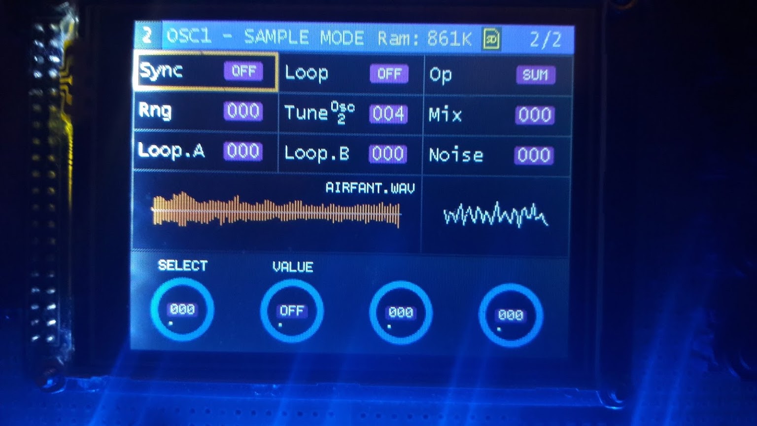

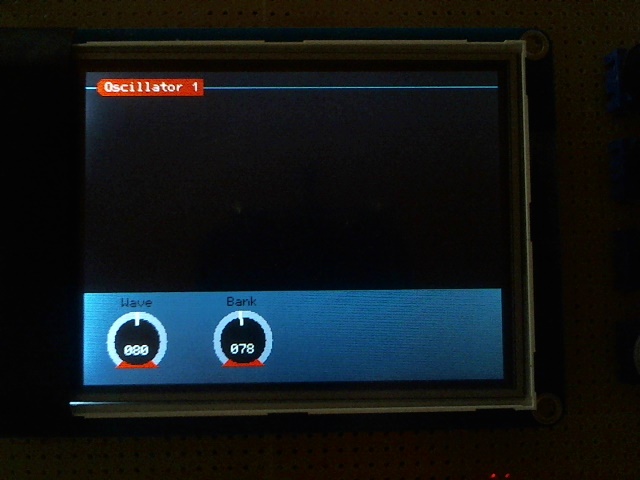

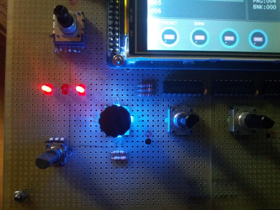

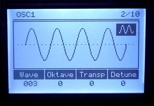

Es gibt wieder was neues rund um den AVR-Synthi zu berichten Ich habe
das DCO-Menü etwas verändert und hoffe das es jetzt etwas
übersichtlicher ist (Bild 1). Die Tune-Funktion für die Oszillatoren
wird einen eignen Menü-Seite bekommen.
Bild 1: DCO-Menü im AVR-Synthi
Bild 2: Auswahl der Wellenform im DCO-Menü

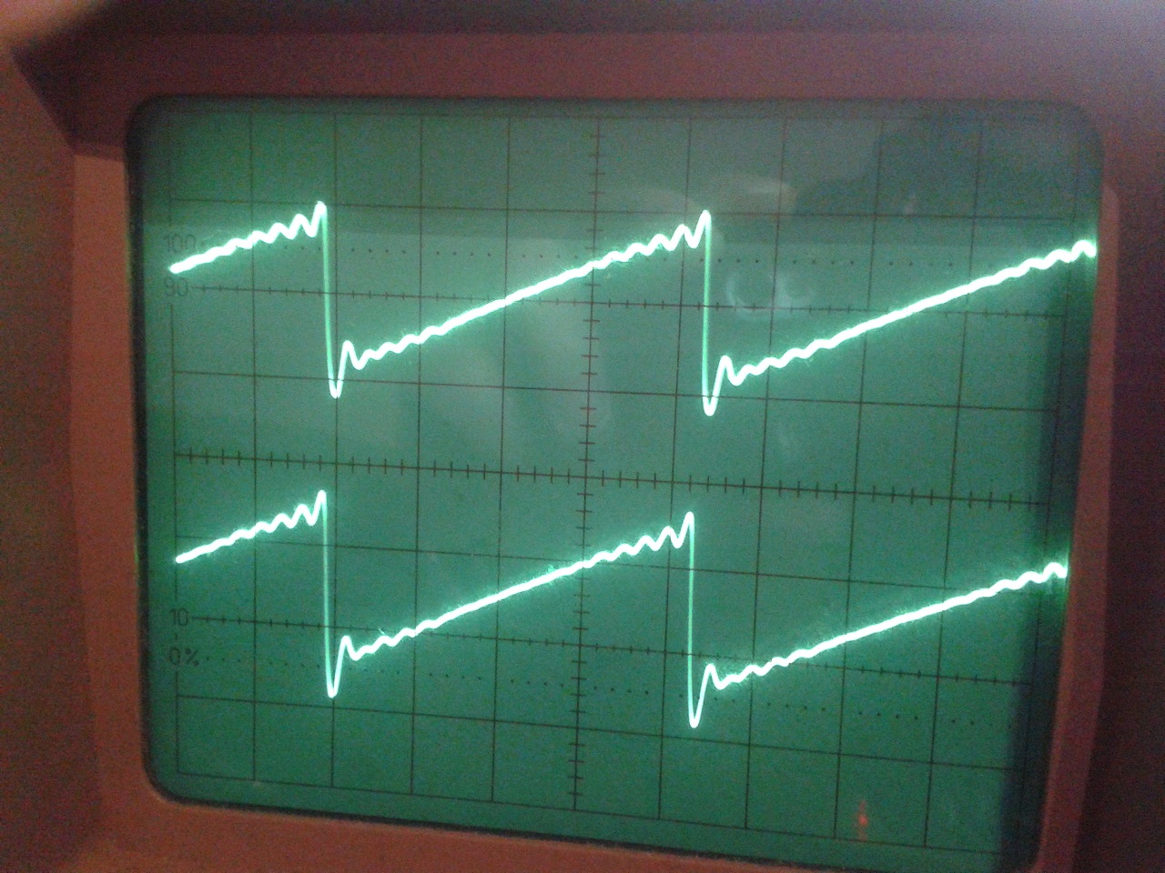

Da es ja zwei Oszillatoren im AVR-Synthi gibt, kann man für beide auch
auch unterschiedlichen Wellenformen auswählen. Drückt man auf den Button
"Wave", dann öffnet sich ein weiters Menüfenster, in dem man die
Wellenform für den Oszillator mit dem Encoder oder Bargraph auswählen
kann. Die ausgewählte Wellenform wird zusätlich auf dem Display
dargestellt (Bild 2).
Im neuen DCO-Menü kann für jeden Oszillator auch die Lautstärke von
0-127 eingestellt werden. Ferner können die beiden Oszillatoren entweder
als Mono-Summe auf beide DA-Wandler Ausgänge geschaltet werden, oder
getrennt auf die zwei DA-Wandler Kanäle für Links und Rechts (Stereo).
Heute werde ich auch ein Youtube-Video mit den ersten Stereo-Demo Sounds
vom AVR-Synthi hochladen und hier verlinken.

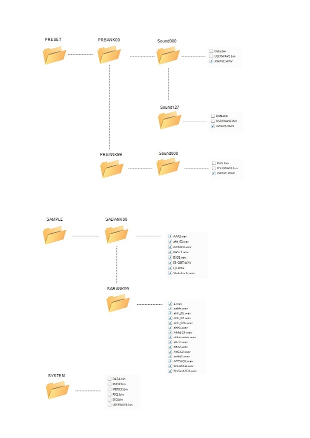

Hallo zusammen

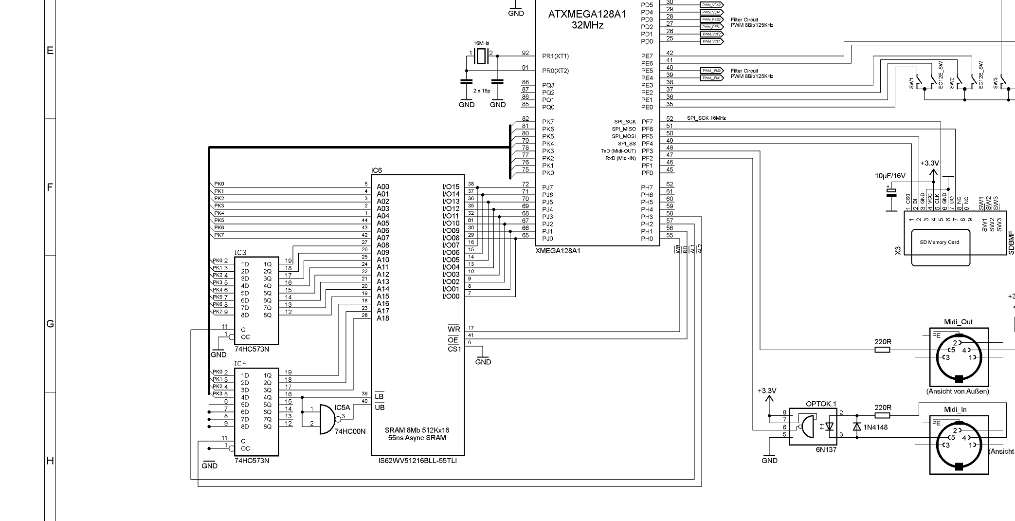

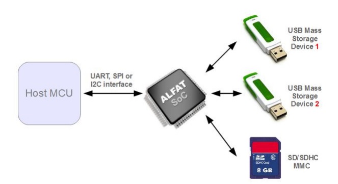

Auf der Suche nach einer einfachen und praktischen Speicherlösung für
die Wavefiles und
Soundparameter in meinem AVR-Synth, bin ich auf das ALFAT-Modul von der
Firma GHI-Electronics
gestoßen.
Bild 1: ALFAT-Modul von GHI-Electronics
Mit dem ALFAT-Modul können Daten über die SPI-Schnittstelle des
Xmega-Prozessors
auf oder von SD & MMC-Karten und USB-Speicher-Laufwerke geladen werden.
Die maximale Datenübertragungsgeschwindigkeit wird vom Hersteller mit
bis zu
4MBytes pro Sekunde angegeben.
ALFAT-Konzep
Ein FAT-Dateisystem für eine SD-Card oder USB-Stick benötig auf einem
Mikrocontroller
wzB dem ATXmega große Ressourcen. Der SoC-Prozessor auf dem ALFAT-Modul
ermöglicht
einen schnellen und einfachen Speicherzugriff per UART, SPI oder
I2C-Schnittstelle und
entlastet dadurch den ATXmega-Prozessor im AVR-Synthi. Das ALFAT-Modul
unterstützt lange
Dateinamen und ist von Microsoft für den gewerb-lichen Einsatz
lizensiert.
Bild 2: ALFAT-Konzept
Einige Features
* Built-in 2-port USB Host controller.
* FAT16 and FAT32 File system.
* No limits on media size, file size or file/folder count.
* LFN (Long File Name), licensed by Microsoft.
* Friendly user interface through UART,SPI or I2C.
* Programmable UART baud-rate.
* Up to 8 simultaneous file access.
* SD/SDHC card support, no 2GB limit. GHI electronics is an SD
association member.
*High speed 4-bit SD card interface.
* Up to 4000 KBytes/sec file access speed SD cards/USB.
* Single 3.3V power source.
Gruß Rolf

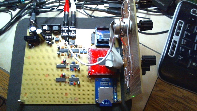

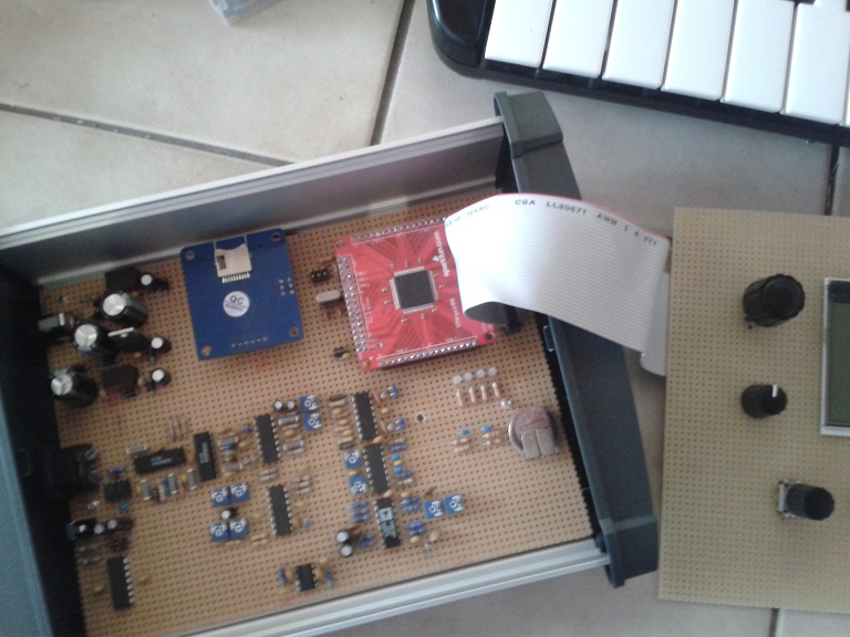

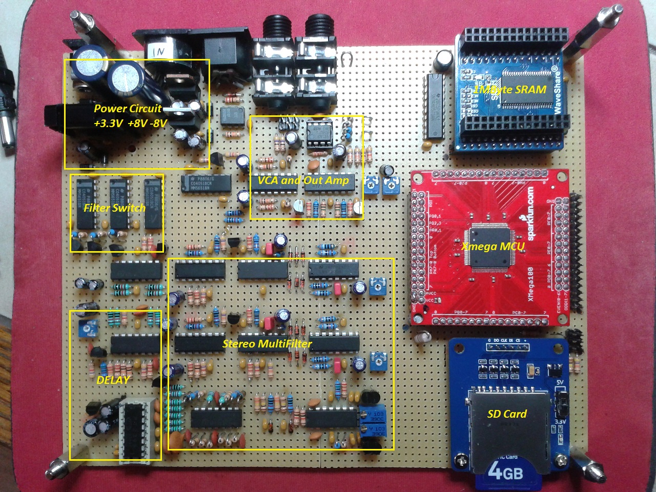

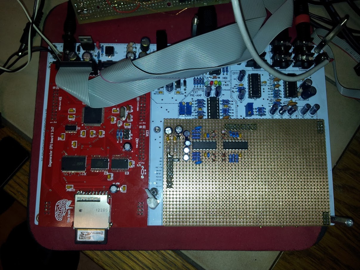

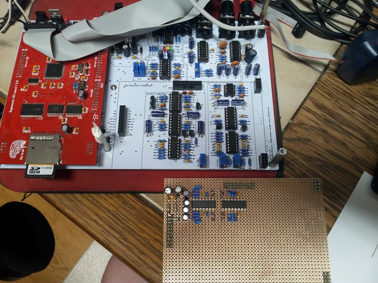

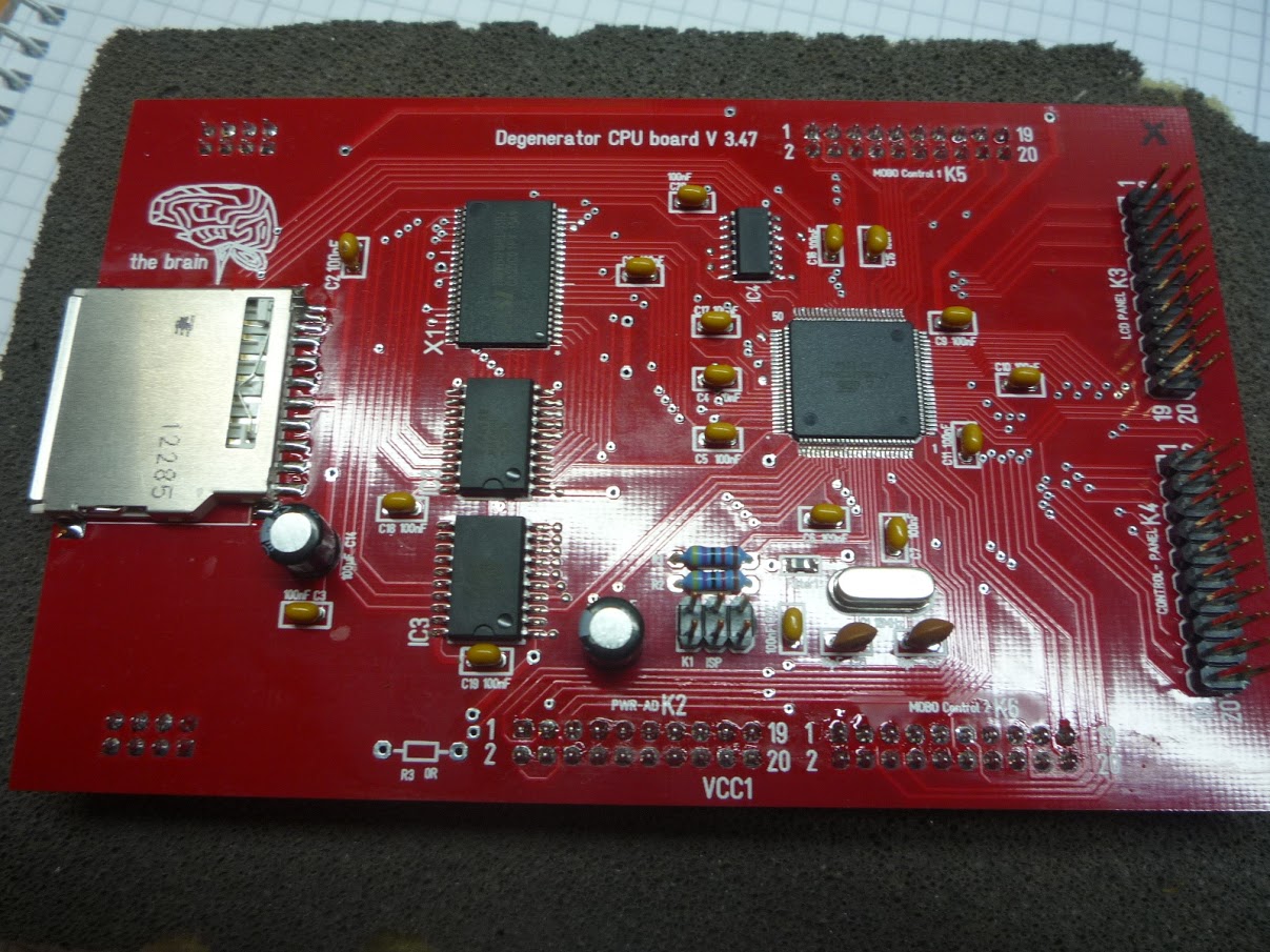

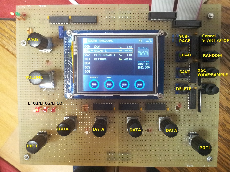

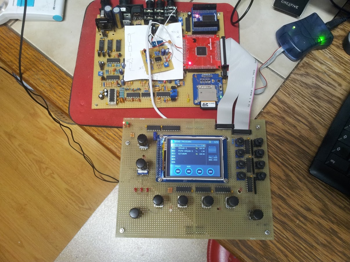

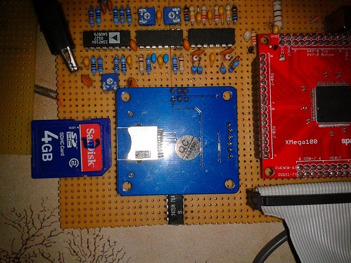

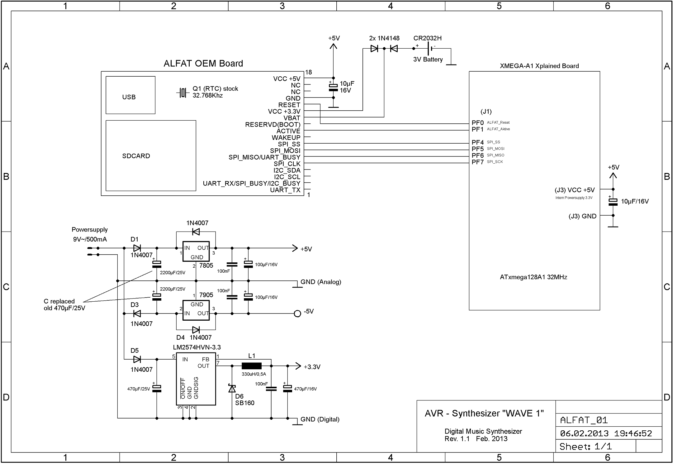

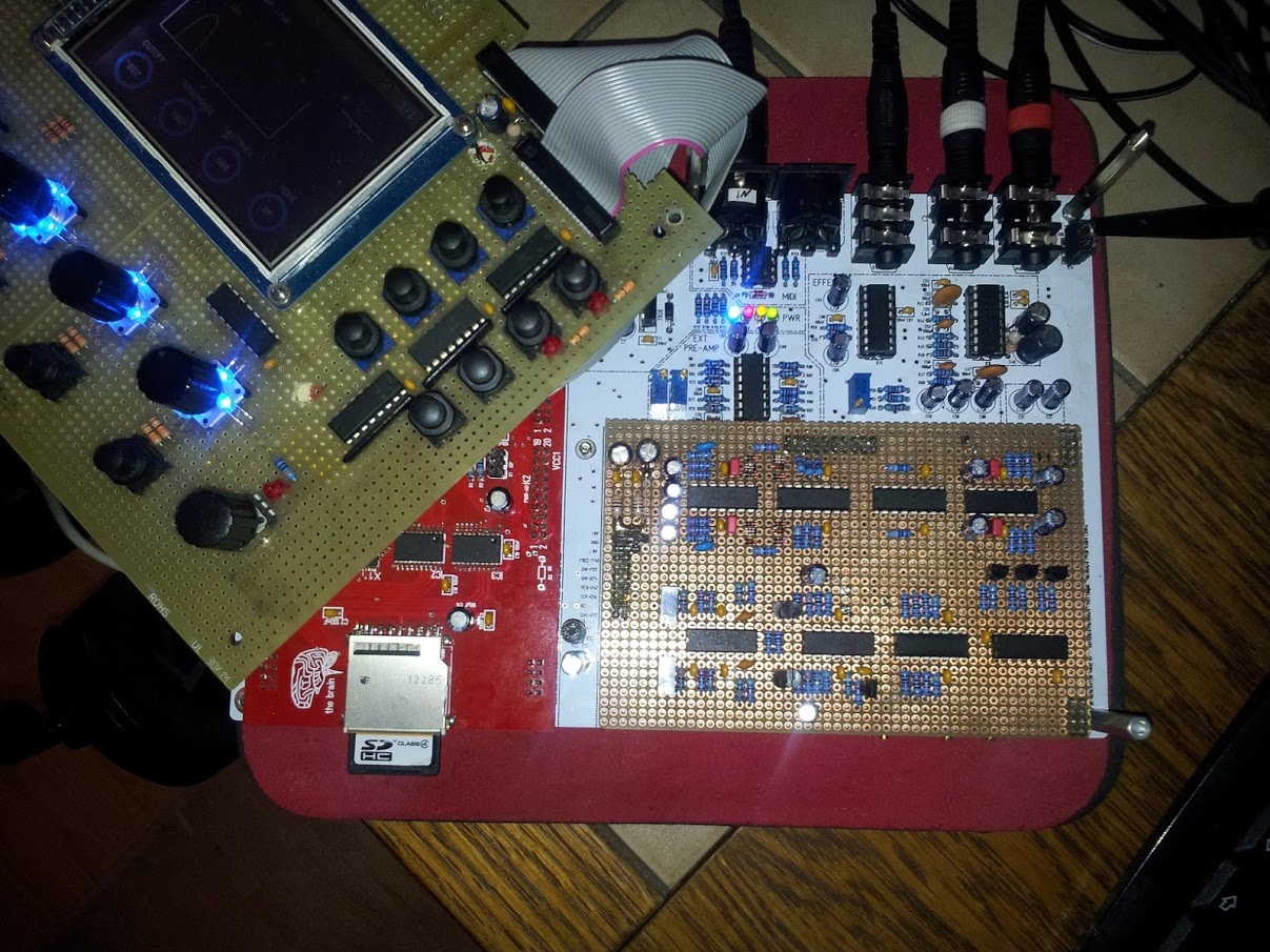

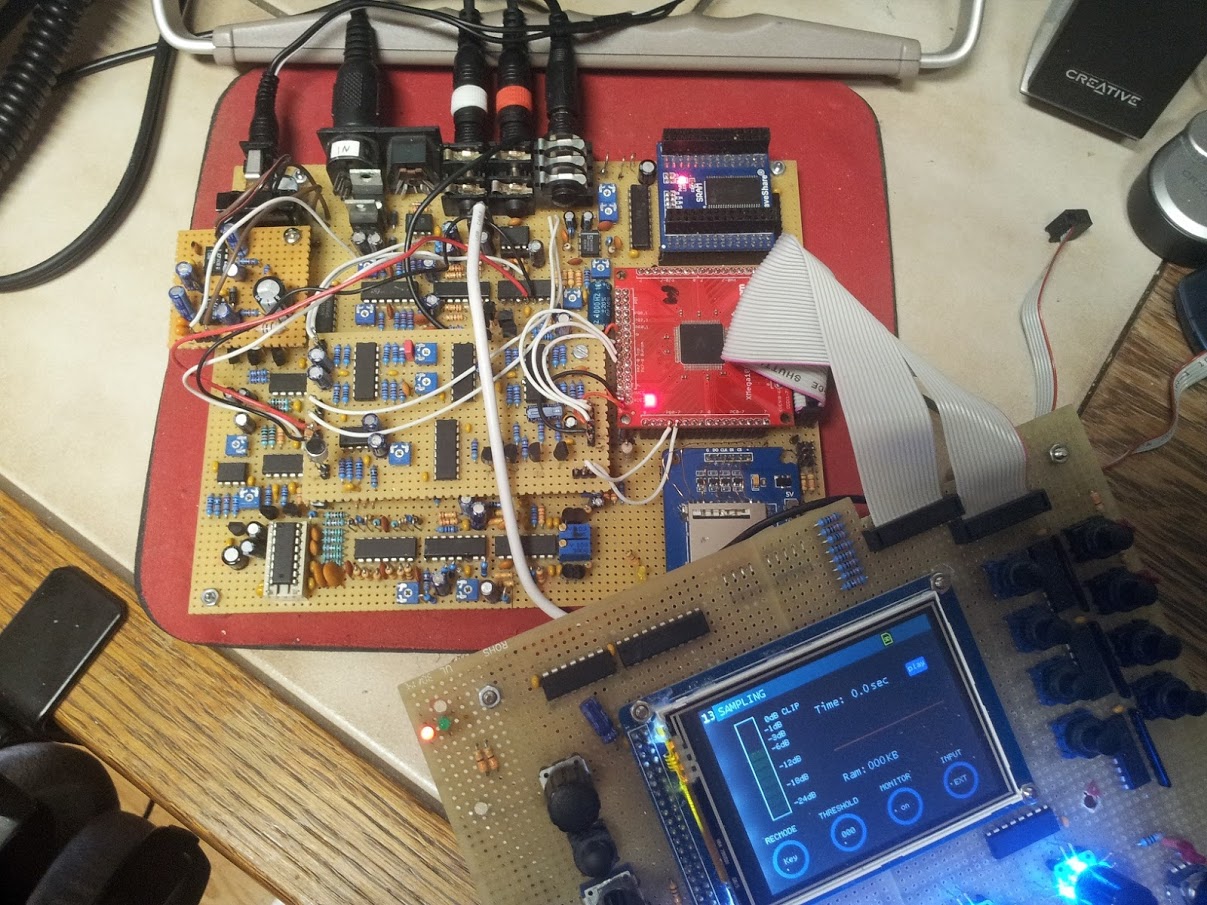

Hallo
Ich habe jetzt das "ALFAT OEM Board" an den AVR-Synthesizer
angeschlossen und die ersten Funktionen programmiert
wzB die Initialisierung und Formatieren einer SDCARD oder das Auslesen
der RealClockTime. Mit dem Auslesen der RCT
hatte ich am Anfang allerdings ein Problem, weil der spezielle
Uhren-Quarz auf dem ALFAT-Board nicht bestückt war
(Absicht oder nicht ?). Ich hatte noch einen in meiner Krabbelkiste und
habe diesen auf das Board gelötet. Danach klappte
alles einwandfrei.
Bild 1: AVR-Synthesizer mit ALFAT OEM Board

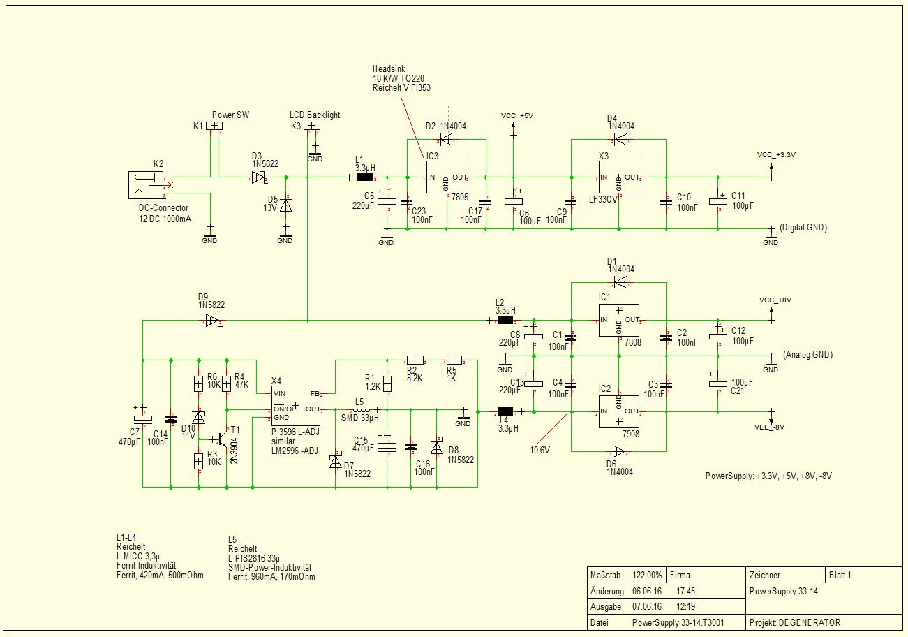

Das ALFAT-Board benötigt eine Versorgungsspannung von +5V. Intern wird
die Spannung für die SDCARD
auf 3.3 Volt gewandelt. Die beiden USB-Buchsen liegen an +5Volt . Da das
ALFAT-Board die +5 Versorgungs-
spannungschiene vom Netzteil etwas mehr belastet, habe ich die
Glättungs-Elkos von 470µF auf 2200µF erhöht.
Durch die größere Belastung auf der +5Volt Schiene wurde jetzt der
Festspannungsregler 7805 etwas heiss.
Aus diesem Grund habe ich ihm einen kleinen Kühlkörper spendiert.
Die Tage werde ich die Routinen für das Speichern und Laden von
Wellenformen programmieren und als Anwendungs-
beispiel hier posten. Ich denke, das ist vielleicht auch für andere
Anwendungen wzB Datenlooger oder so interessant.
Bis dahin lieben Gruß Rolf

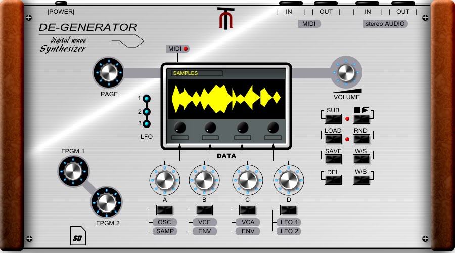

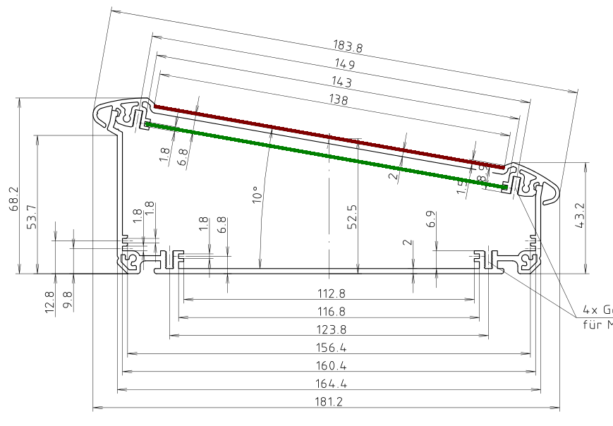

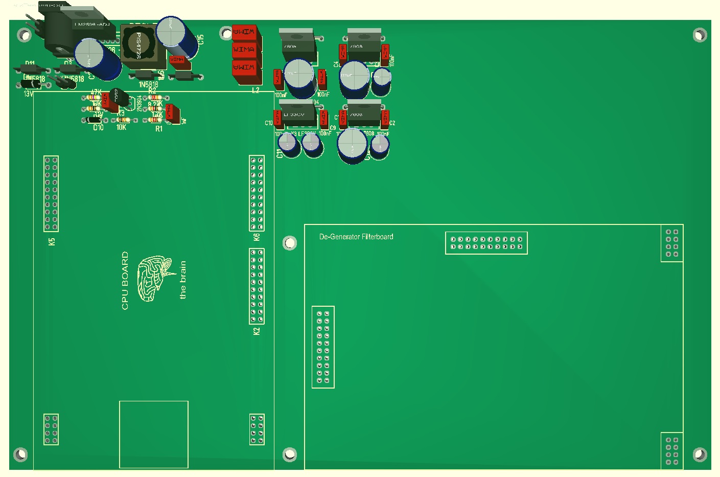

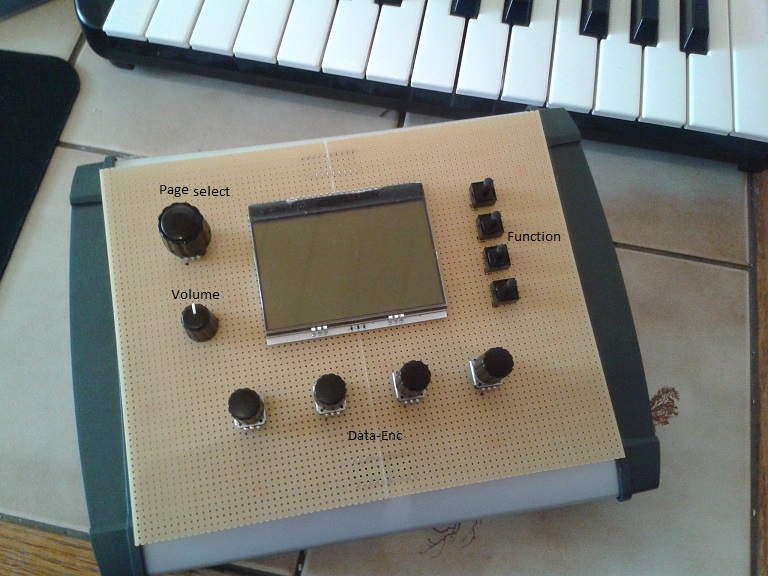

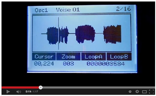

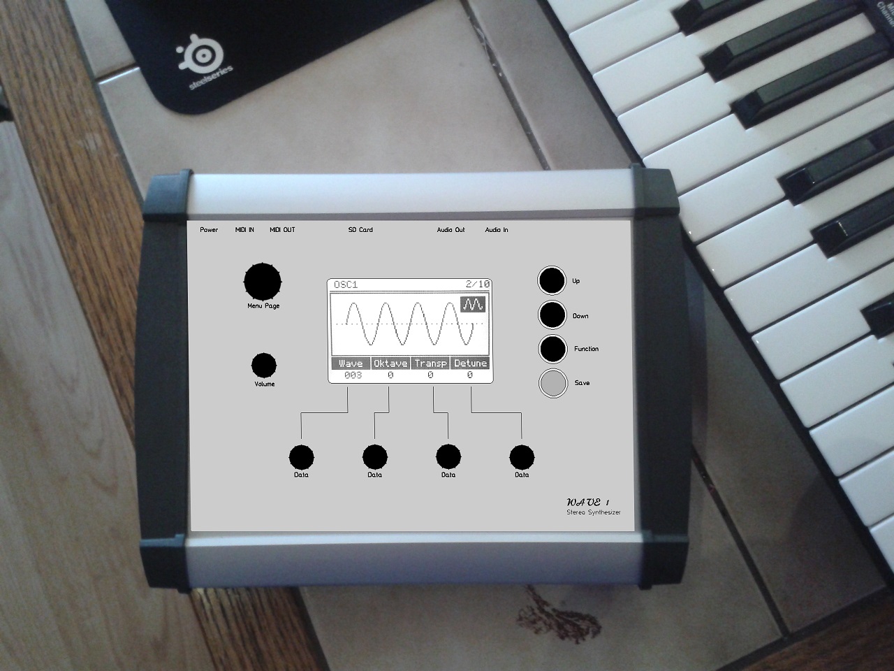

Hallo zusammen

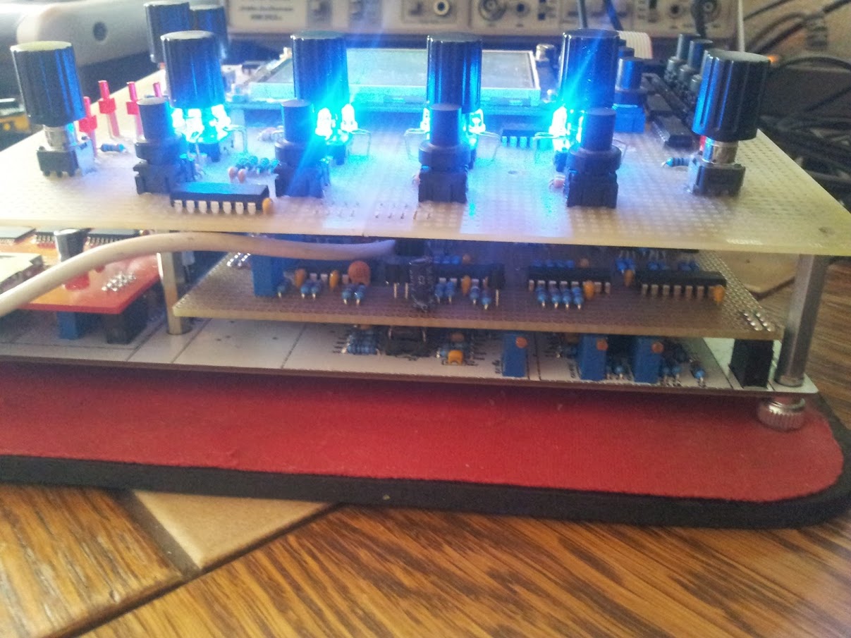

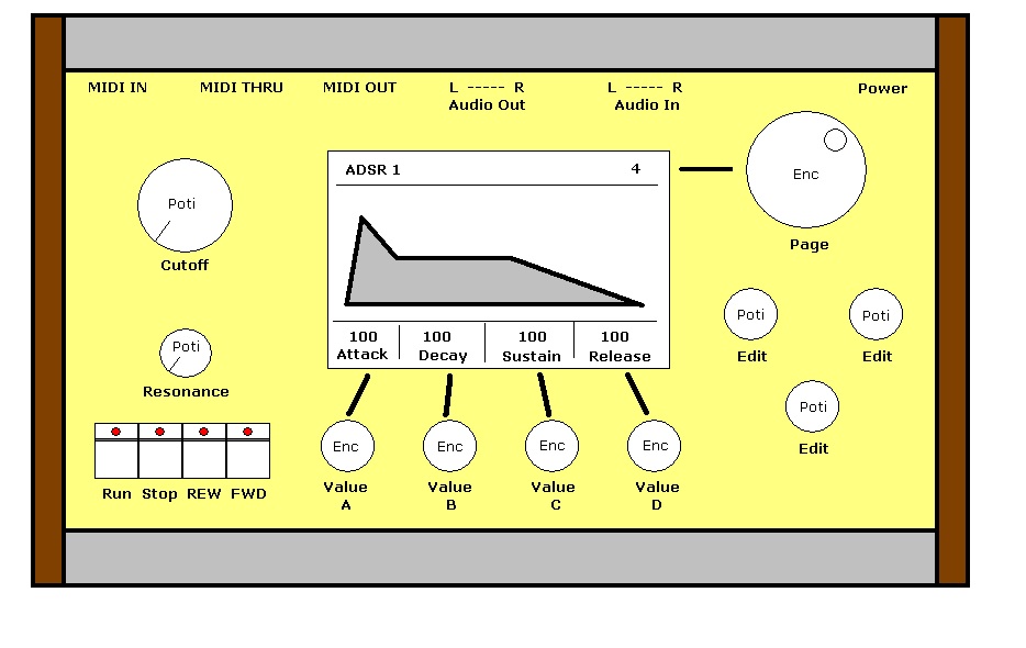

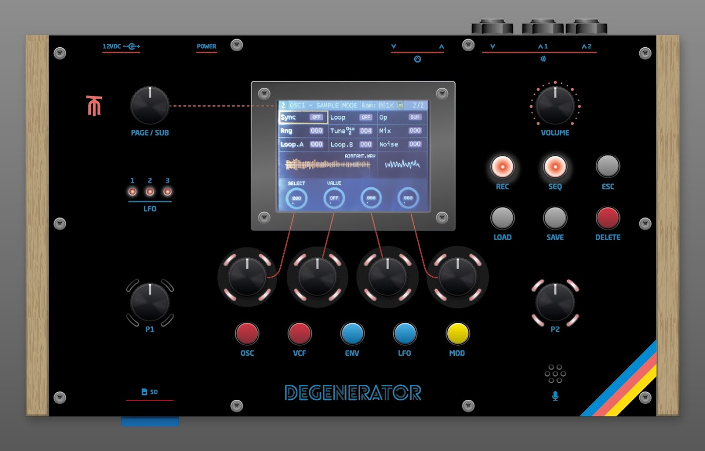

Ich möchte euch den ersten Gehäuse-Entwurf für mein Synthesizer "WAVE 1"
vorstellen. Die Idee stammt von Wolfgang (alias Wiesolator) aus dem
CC2-Forum. Grundlage ist ein Alugehäuse der Firma BOPLA (Bild 2).
Die gelbe Frontplatte lasse ich von der Firma Schaeffer herstellen. Die

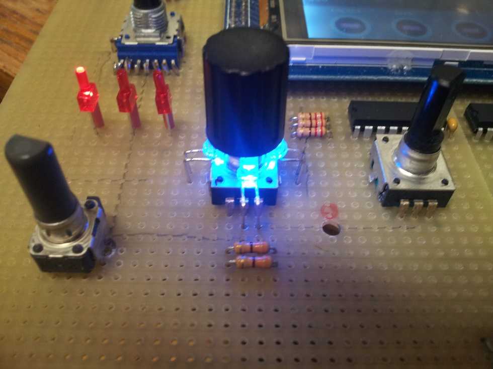

zwei Gehäuseseitenteile werden aus Holz sein. Die Idee für die
zusätzlichen Regler (Edit) hatte Wolfgang. Für Live-Aktionen können die
Regler mit einer Funktion belegt werden.
Was in dem Entwurf noch fehlt, sind Volume-Regler für den
Kopfhöreranschluss und SD-Card Beschriftung (oben).
Gruß Rolf

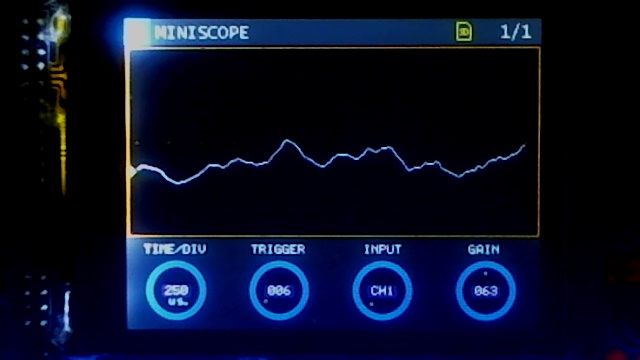

Hallo zusammen..

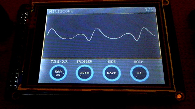

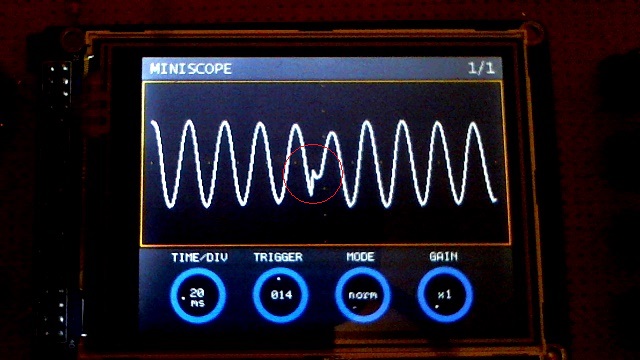

Hier eine kleine Vorstellung meiner MiniScope-Funktion im
AVR-Synthesizer:
Youtube-Video: http://www.youtube.com/watch?v=4O1XCRsIUDQ

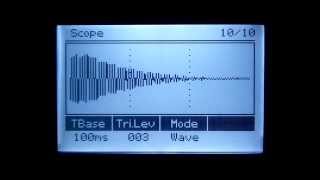

Hallo
Mein Scope im AVR-Synthesizer besitzt jetzt eine TimeBase- und
Trigger-Funktion
Youtube-Video: Scope-Funktion:
http://www.youtube.com/watch?v=B0ticWx_BFo
Gruß Rolf

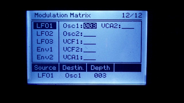

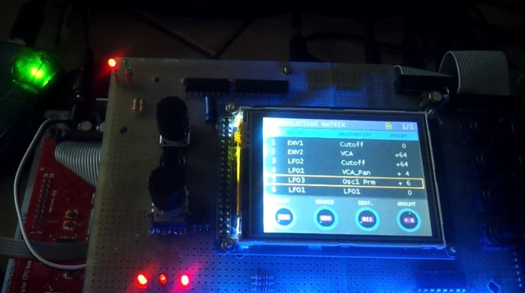

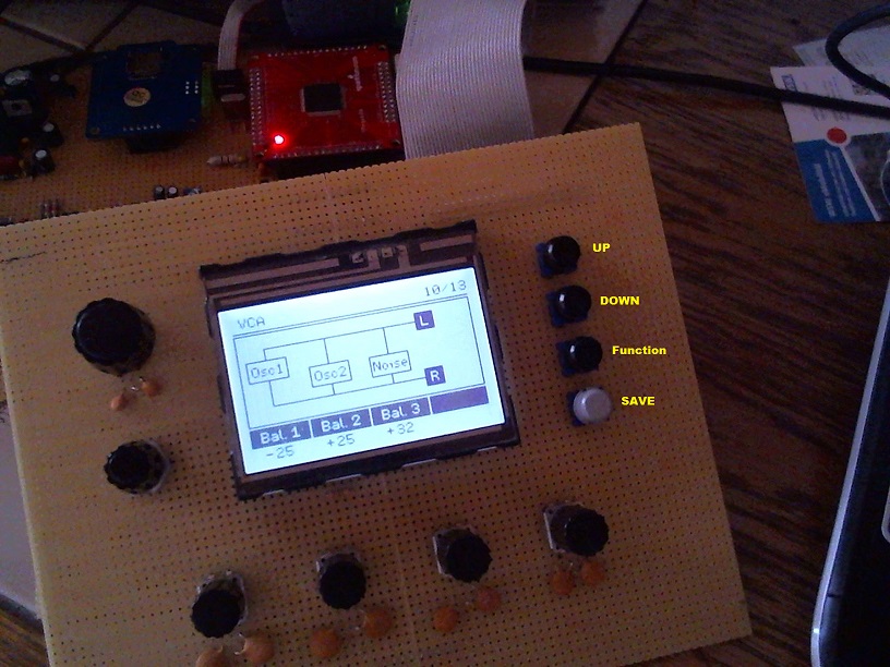

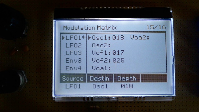

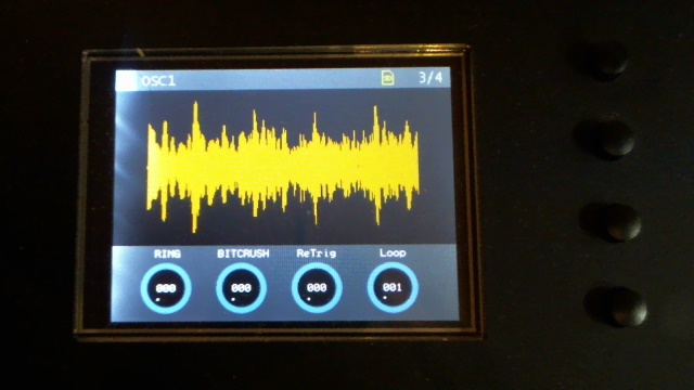

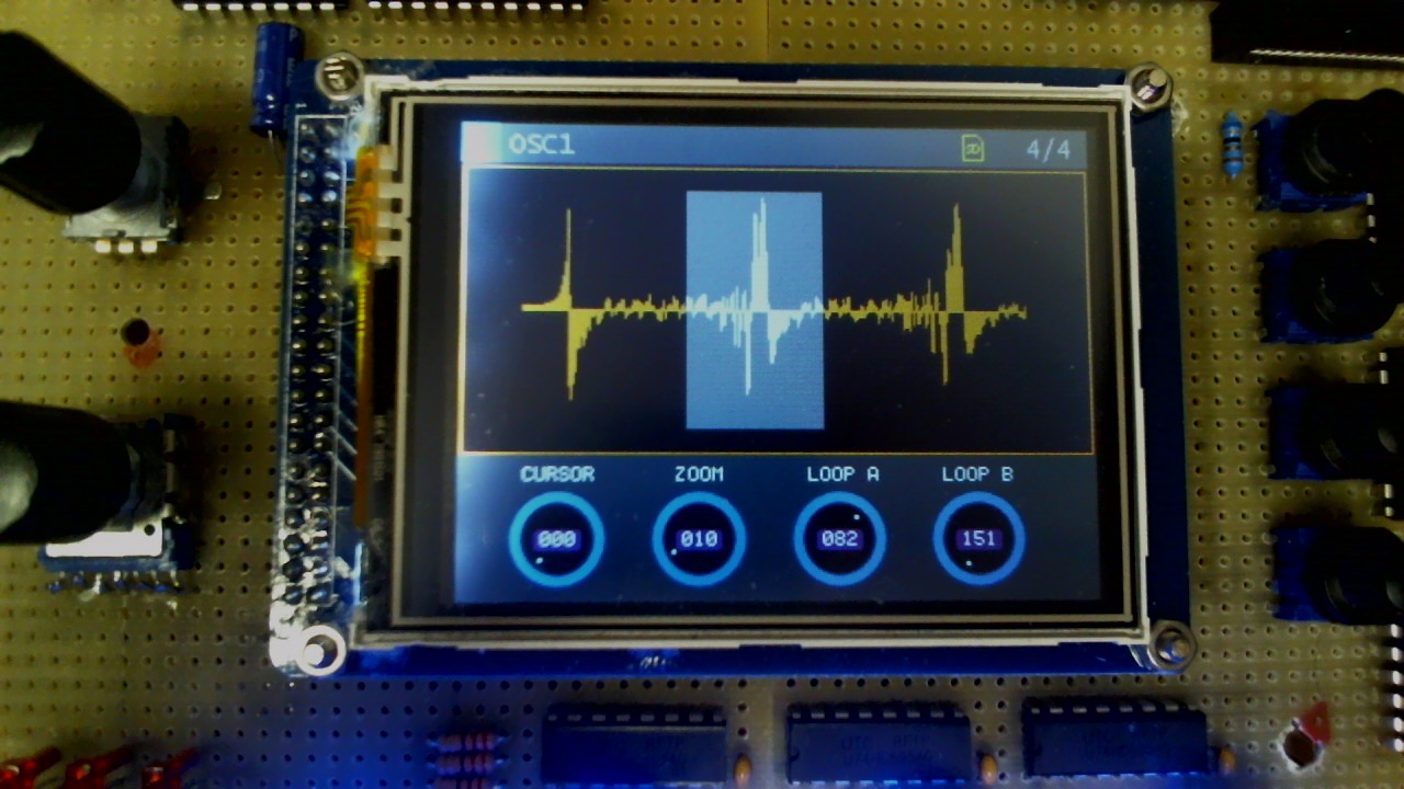

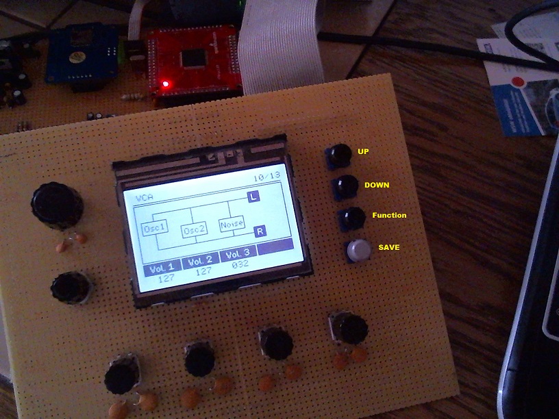

Hallo ihr da..
Hab mal wieder etwas an meinem Synth gebastelt bzw programmiert und
herausgekommen ist eine neue Menü-Seite für die Modulation-Matrix (Bild
1).
Links kann man eine Modulations-Quelle zB LFO1 auswählen und Rechts
sieht man dann die Modulations Ziele für LFO1 mit den eingestellten
Depth-Werten. Da es sich beim "WAVE 1" um einen "Echten" Stereo
Synthesizer handelt, gibt es für den linken und rechten Kanal getrennte
Modulations-Ziele zB VCF1 und VCF2. Einige Modulations-Ziele wzB PAN, FM
and Noisgenerator fehlen allerdings noch.
Bild 1: Modulations-Matrix im AVR-Synthesizer
Meine Projekt-Seite:
http://www.cczwei-forum.de/cc2/thread.php?threadid=5878&threadview=0&hilight=&hilightuser=0&page=15
Mein Youtube-Kanal: http://www.youtube.com/user/rolfdegen1806
Grüße Rolf

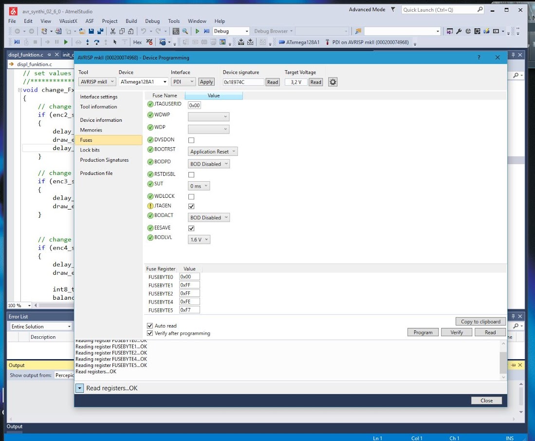

Hallo ihr Lieben..
Heute Morgen will ich wie gewohnt etwas an meinem Synthesizer Projekt
arbeiten und starte dafür Atmel Studio 6.1. Morgens hat man ja meistens
die beste Phase für gute Ideen und Gedanken. Aber dann erlebe ich eine
Überraschung die mich echt umgehauen hat.
Beim compilieren meines Projekt-Files zeigt mit Atmel Studio plötzlich
7791 Fehler an. Ups.. was ist das denn ?? Gewohnt bin ich ja ab und zu
so ein paar blöde Syntax-Fehler die man so aus Flüchtigkeit beim
programmieren macht wzB das vergessen einer Geschweiften Klammer am Ende
einer Funktion, oder oft ein vergessenes Semikolon am Ende einer
Anweisung. Aber 7791 Fehler. Ne.. das is doch a bissel viel

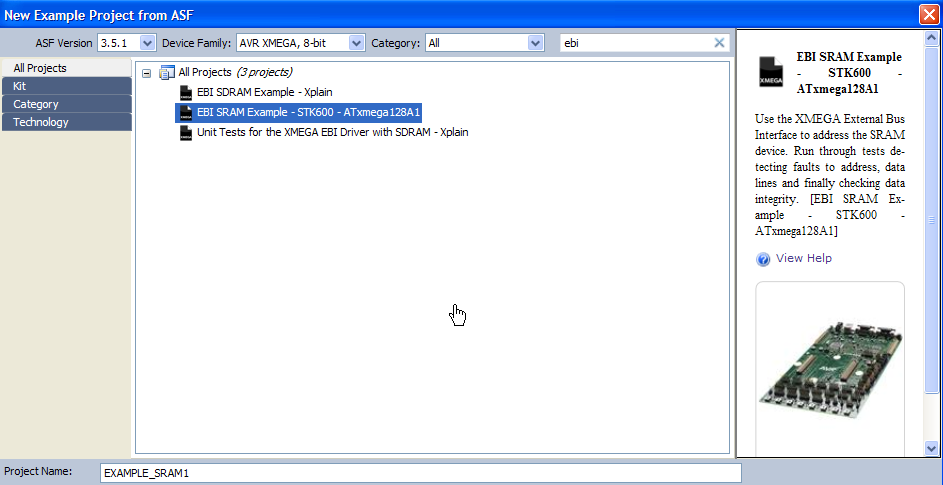

Nach langem Suchen und vielem hin und her wollte ich schon aufgeben und
da kam mir der Zufall zur Hilfe. Im ASF Wizard von Atmel Studio 6.1 kann
man die ASF-Module Version upgraden. Der Eintrag stand bei mir auf
3.5.0. Ich habe ihn auf die letzte Version 3.9.1 gestellt und konnte
mein Projekt jetzt ohne Fehler compilieren.

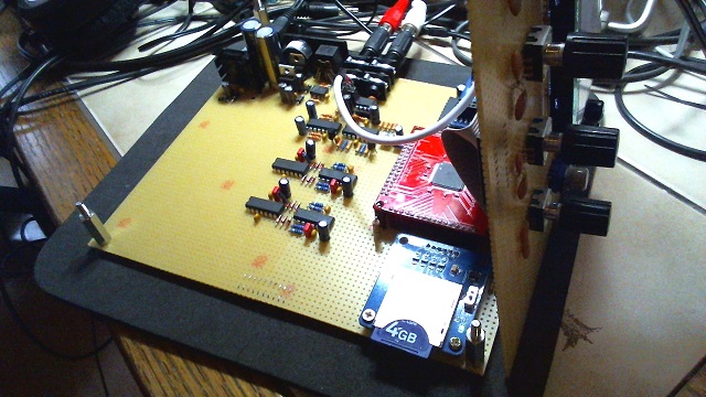

Hallo Knut

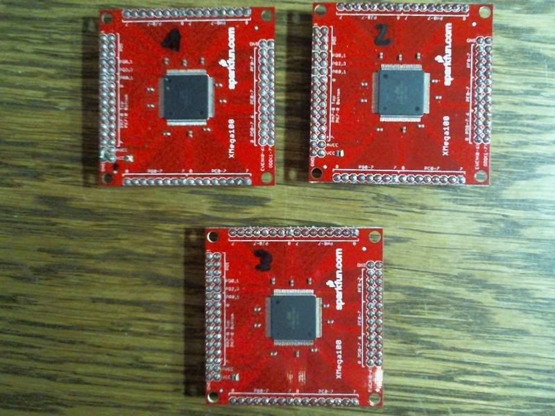

Schön von dir zu hören. Mit der Zeit hat man ja so seine Erfahrungen mit
ATMEL STUDIO gemacht und kann damit umgehen. Mein Projekt ist
mittlerweile schon sehr groß geworden. Bin gerade dabei, das ATMEL
Xplained-Board
(http://www.watterott.com/de/Atmel-UC3-A3-Xplained-AT32UC3A3-XPLD) durch
ein Breakout-Board mit einem ATXmega128A1
(http://mikrocontroller-praxis.de/de/Development-Tools/AVR-Mikrocontroller-Module/XMega100-Breakout.html)
zu ersetzen, damit ein Nachbau günstiger wird. Auf dem Xplained-Board
gabs viele Dinge die ich für mein Synthesizer-Projekt nicht benötigte
und einige Ports waren nicht zugänglich. Dies ist mit dem Xmega
Breakout-Board jetzt kein Problem mehr. Ein preisgünstiges SD/MICRO-SD
CARD BREAKOUT MODULE
(http://mikrocontroller-praxis.de/de/Development-Tools/SD/MICRO-SD-CARD/SD/MICRO-SD-CARD-BREAKOUT-MODULE.html)
habe ich ebenfalls bestellt. Hatte davor eine teures SDCARD-Modul von
ALFAT (https://www.ghielectronics.com/catalog/product/337) mit USB

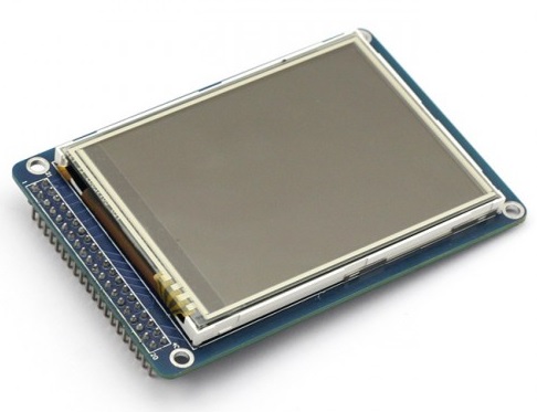

geplant. Aber das ist mit über 50,- Euro doch sehr teuer. Das Display
teure Touch-Display wurde ebenfalls ersetzt gegen ein preisgünstiges
DOGXL160 Display. Damit wird der Synth im Nachbau etwas günstiger.

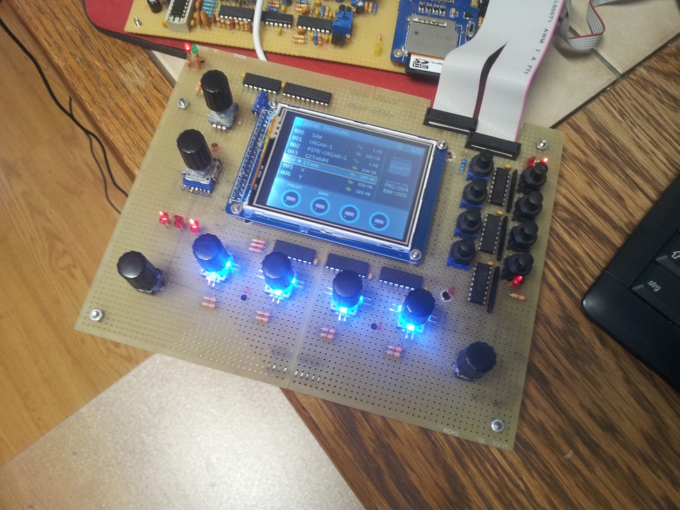

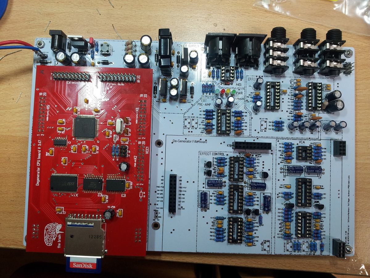

Einen wunderschönen, sonnigen und guten Montag Morgen wünsch ich Euch
allen :)

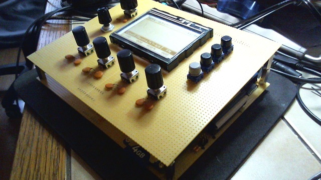

Hier ein paar Bildchen von meinem Synth-Gehäuse. Bin gerade dabei das
Frontpanel für die Frontplatte zu löten. Aber sieht schon nicht schlecht
aus find ich.. :)
Bilder: AVR-Synthesizer Gehäuse
Gruß Rolf

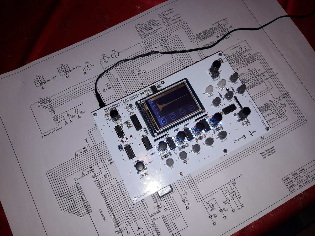

Hallo again.. ich schon wieder smile
Damit man einen kleinen Eindruck gewinnt, wie der Synthesizer später
einmal aussehen wird, hab ich mal eine Fotomontage gemacht. Ist mir
nicht so gut gelungen, bin aber auch kein "gut bezahlter" Grafiker smile
Bild 1: Synthesizer "WAVE 1"

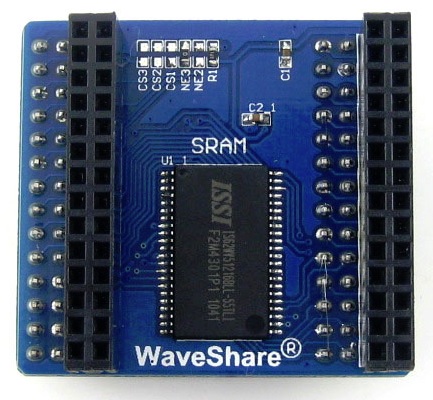

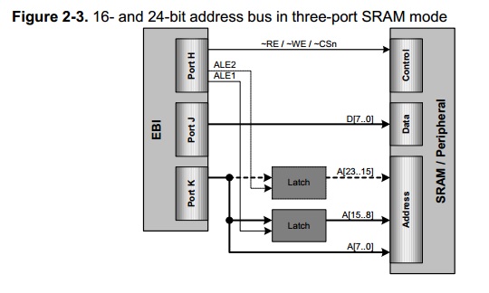

Hallo
Für den Xmega-Prozessor in meinem Synthesizer plane ich noch eine
Speichererweiterung von 512KByte SRAM. Das SRAM gibt es als Breakout
Board auf eBay schon ab 7,99 US $. Dann hätte ich die Möglichkeit, beim
Systemstart die Soundparameter und großen Wellenform Dateien von der
SDCard in das SRAM zu laden. Angebunden wird das SRAM an den EBI-Bus
(Port H-K) des Xmega. Mit dem Xmega kann ich wesentlich schneller auf
Wellenform Daten und Soundparameter zugreifen als über die SDCard. Die
SDCARD dient dann lediglich als externer Datenspeicher.
Bild 1: IS62WV51216BLL SRAM Board
Bild 2: EBI Port Xmega

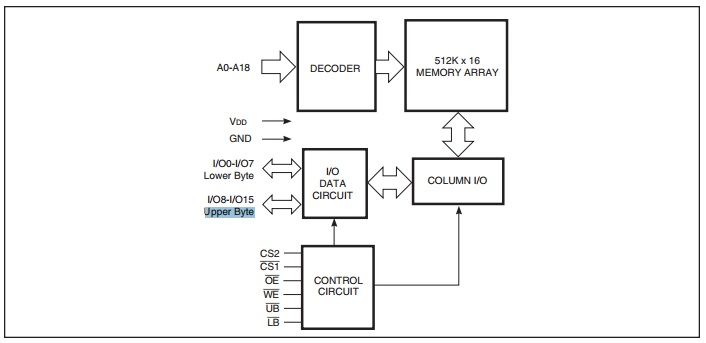

Hallöchen..

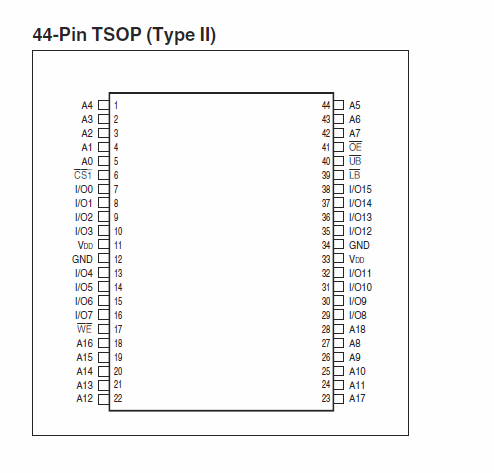

Ich habe gerade festgestellt, das auf dem bestellten SRAM-Board
(IS62WV51216BLL SRAM Board) ein 16Bit SRAM sitzt und nicht wie gedacht
um ein 8Bit Typ. Das freut mich doch sehr, da es insgesammt 1MByte
Speicherplatz sind. Wow.. smile
Die Adressierung mit dem Xmega ist allerdings etwas tricki. Um das SRAM
zu adressieren sind zwei Stück 8-BIT D-LATCH Typ 74HC573 für die
Bereitstellung der höheren Adressleitungen von A8-A18 notwendig.
Zusätzlich ist für die vollen 16Bit Nutzung des SRAMs eine freie
Adressleitungen (zB A19) notwendig, die auf den "LB" Anschluss
(LowerByte) und über einen Inverter an "UB" Anschluss SRAM zu legen ist.
Bild 1: Xmega EBI-Interface
Bild 2: SRAM IS62WV51216BLL-55TLI
Gruß Rolf
Hallo ihr Lieben..
Die VCA-Page in meinem Synth ist jetzt fertig (siehe Bilder). Mit der
Taste "Function" kann man auf der VCA-Page zwischen den Einstellungen
für die Lautstärke und Balance umschalten. Die rechteckigen Symbole für
Osc und Noise werden entsprechend der Balance-Einstellung wie bei einem
analogen Fader nach oben oder unten verschoben.
Softwaretechnisch ware es nicht ganz leicht (zumindes für mich
Augenzwinkern ) die Volume- und Balance-Funktionen für Oszillator und
Rauschgenerator umzusetzen. Ein Teil der Funktionen (Berechnung
Lautstärkeverhältnis Linker und Rechter Audiokanal) wurde in der
Menüsteuerung, die komplett in C geschrieben ist, umgesetzt (siehe
C-Code). Ein anderer Teil dieser Funktion wurde in die Assembler
Routinen für die Soundausgabe integriert (siehe unten).
Im Anhang zwei Bilder von der VCA-Page und Code-Beispiel.
Gruß Rolf

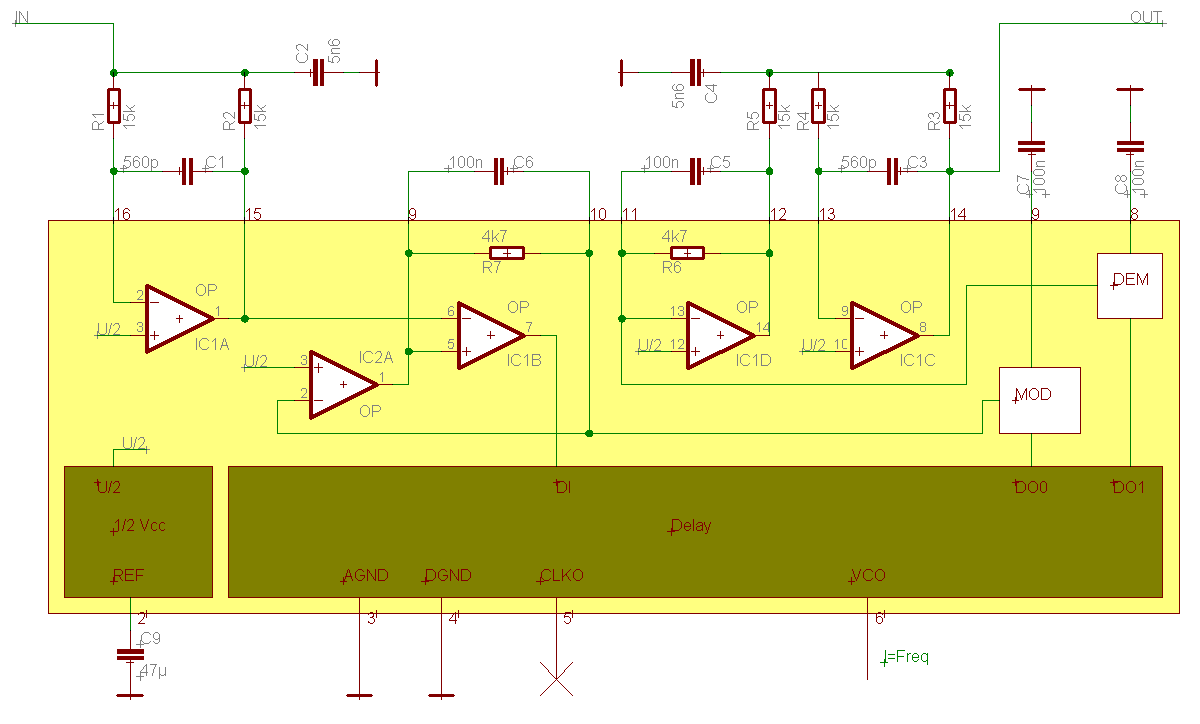

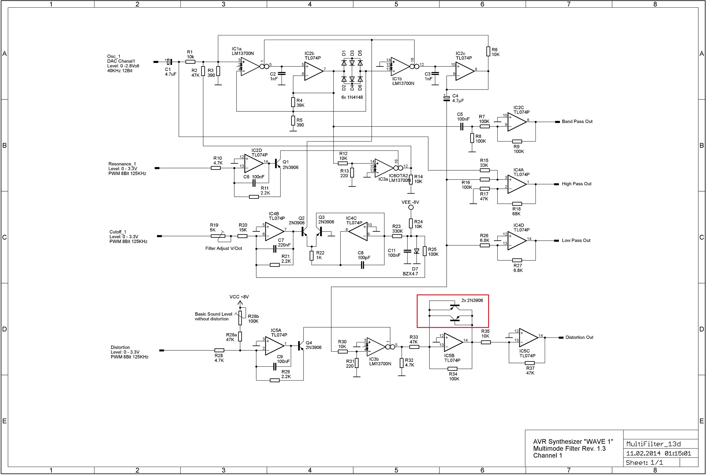

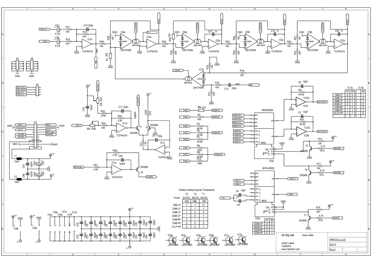

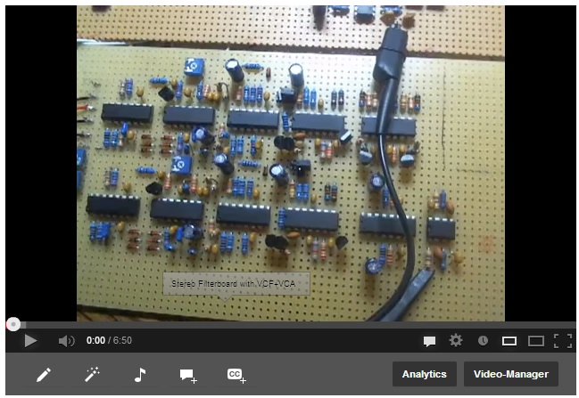

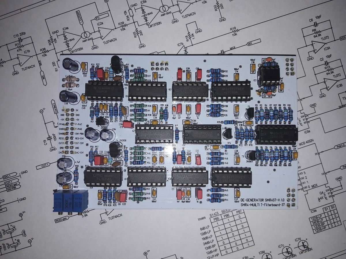

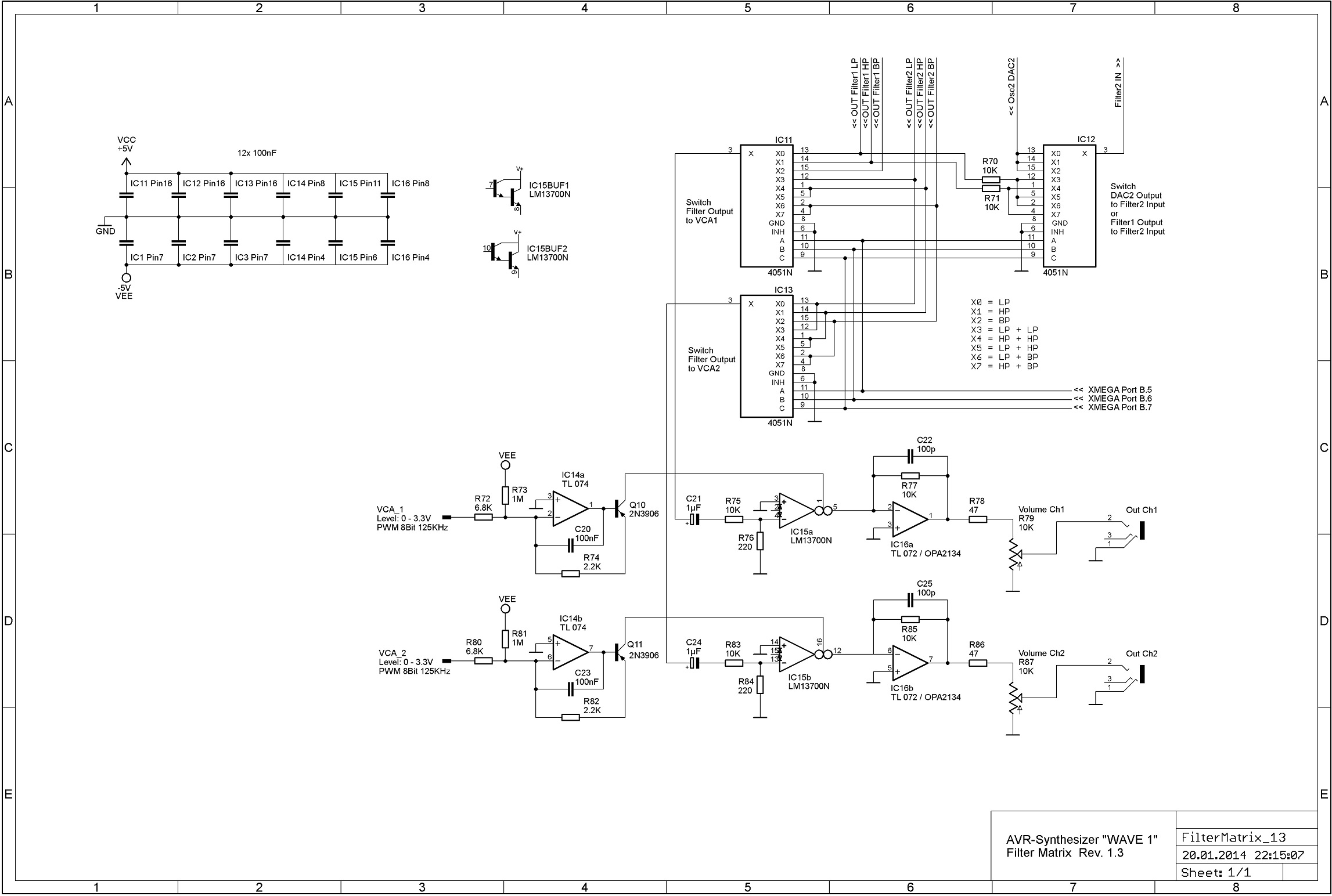

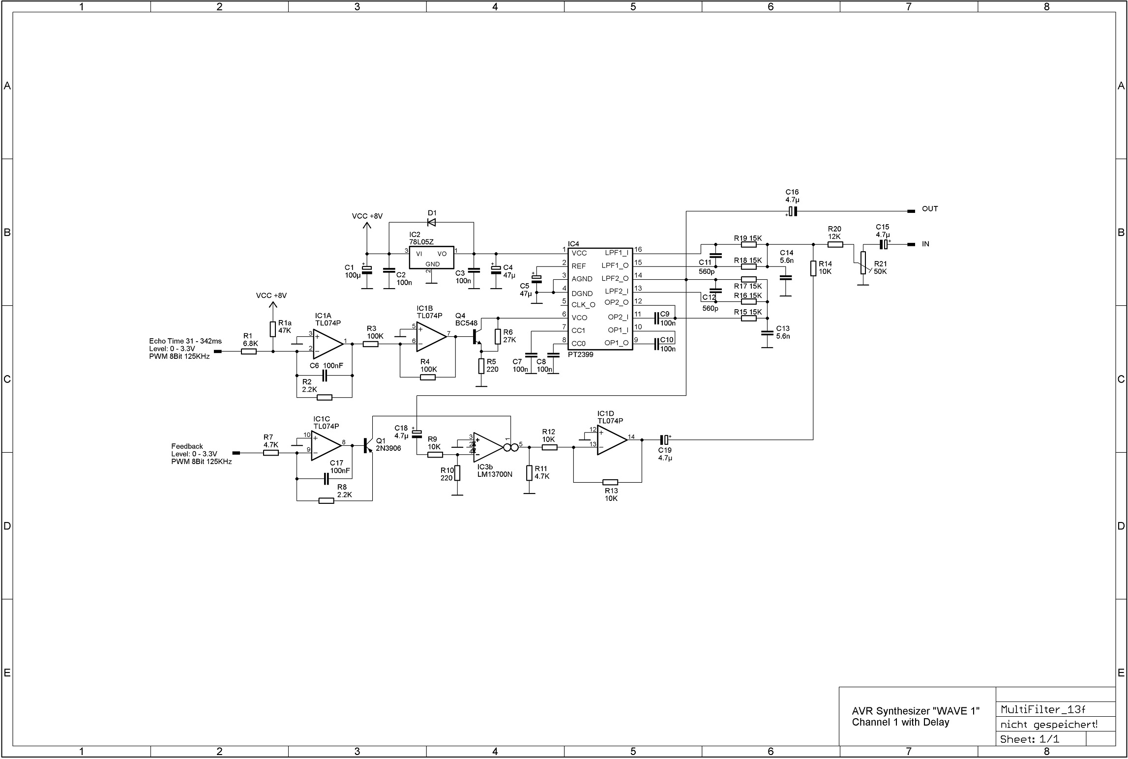

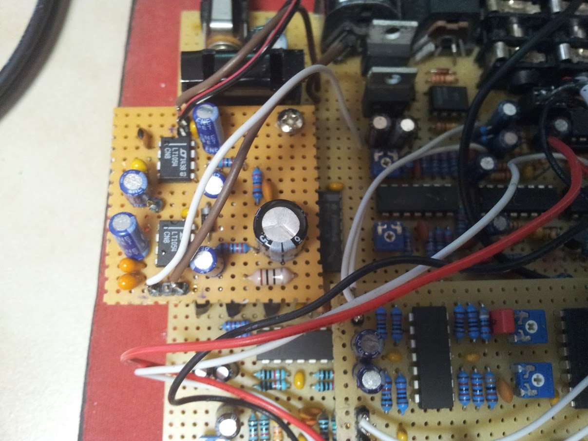

Hallöchen..
Habe mit großartiger Unterstützung von Andre (tubeohm.com) nun einen
neuen Stereo Audio-Filter für meinen Synth gebaut. Im Vergleich zum
alten Filter mit den SSM2044 IC klingt der neue Filter im Bass- und
Hochtonbereich sehr ausgewogen.
Hier meine Stereo Filter Demo:
http://www.youtube.com/watch?v=fyGdspVTL8c
Was noch fehlt ist die Auswahl von verschiedenen Filterkombinationen zB.
LP+LP zu einem 4pol LP Filter mit 24dB pro Oktave (mono) oder HP+HP,
LP+HP oder BP+BP.
Bild 1: Stereo Filter Hardware
Bild 2: Vorläufiges Schaltbild eines Filterkanals
Gruß Rolf
Hallo zusammen..
Es hat sich wieder was getan in meinem Synthesizer. Die Envelope Pages
haben eine Realtime-Anzeiger für den Verlauf der Hüllkurve (ADSR)
erhalten. Die Anzeige (kleines schwarzes Fenster) befindet sich oben
Rechts und ist mit Env gekennzeichnet. Wird zB eine Noten Taste am
Keyboard gedrückt, erscheint der Verlauf der ADSR-Hüllkurve vom AMP Env
in Echtzeit in dem kleinen schwarzen Fenster.
Bild 1: Hüllkurvenverlauf
Die Modulations Matrix ist fast fertig. Mit "Source" wird der Modulator
zB LFO1 ausgewählt. Mit "Destin." (Destination) das Modulations Ziel zB
Osc1. Mit "Depth" wird die Modulationhöhe eingestellt. Um eine bessere
Übersicht über die zur Zeit aktiven Modulatoren zu haben, habe ich diese
mit einem Stern Symbol gekennzeichnet. Nicht aktive Mudulatoren haben
keinen Stern.
Die Verknüpfung der Modulatoren mit dem Ziel erfolgt immer additativ.
Wenn zB LFO1 und LFO3 auf das gleiche Modulationziel zB Osc1 geschaltet
werden, wirkt die Summe beider Modulationssignale auf den
Modulationseingang von Osc1.
Bild 2: Modulations Matrix
Der Synthesizer besitzt jetzt außer dem AMP Env und Filter Env noch zwei
weitere freie Envelope Generatoren (Env3+4). Diese besitzen eine eigene
Menü-Page mit den gleichen Parametereinstellungen wie der AMP Env und
Filter Env und sind für Modulationszwecke vorgesehen.
Gruß Rolf

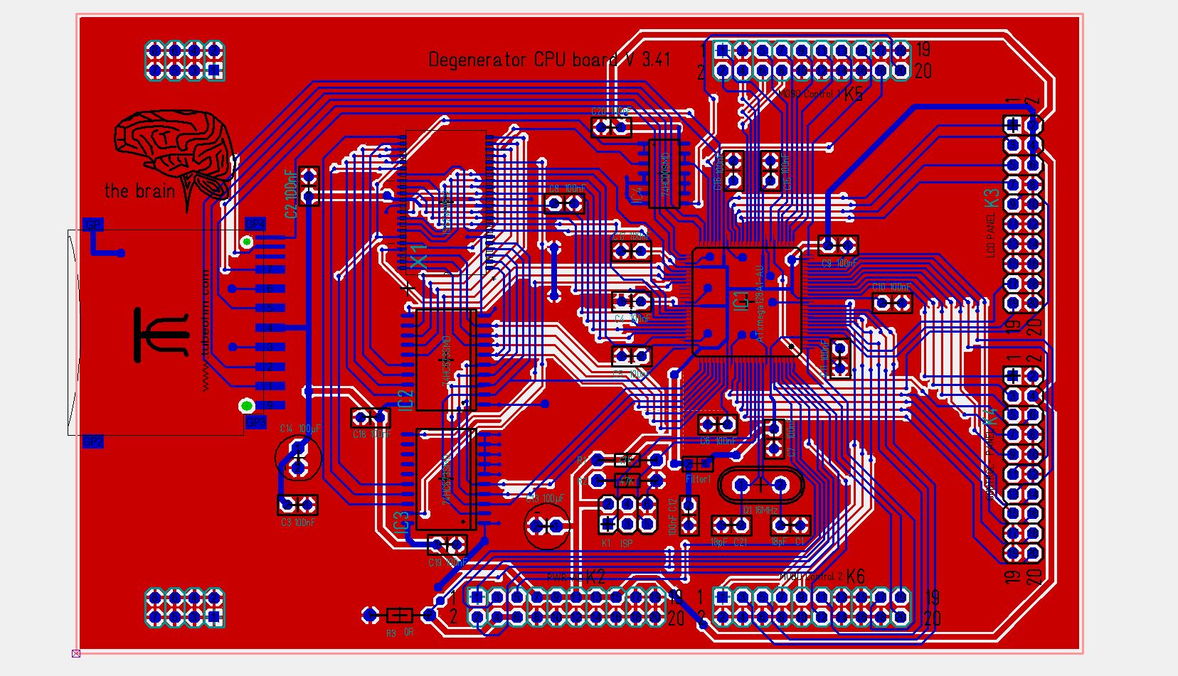

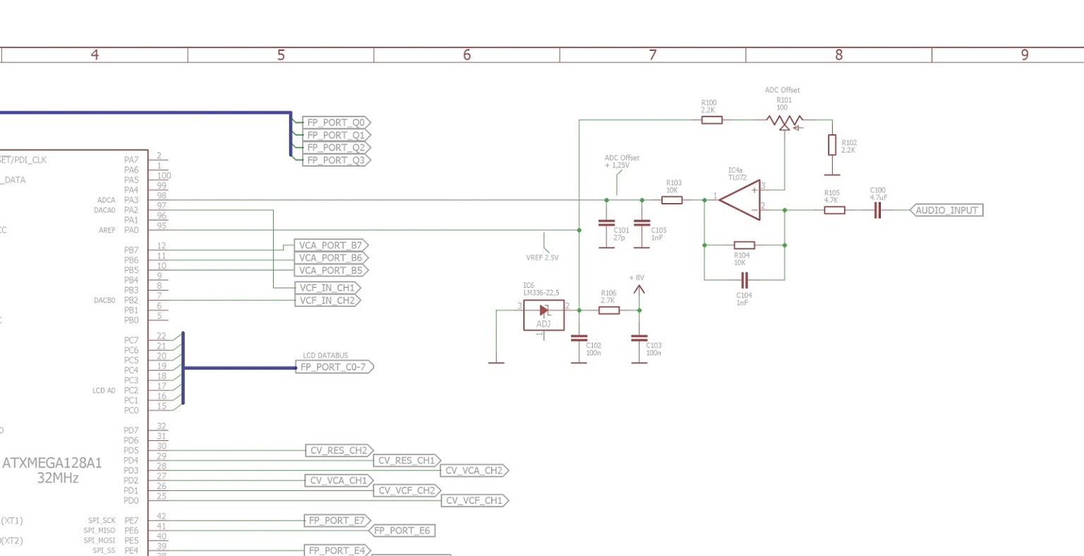

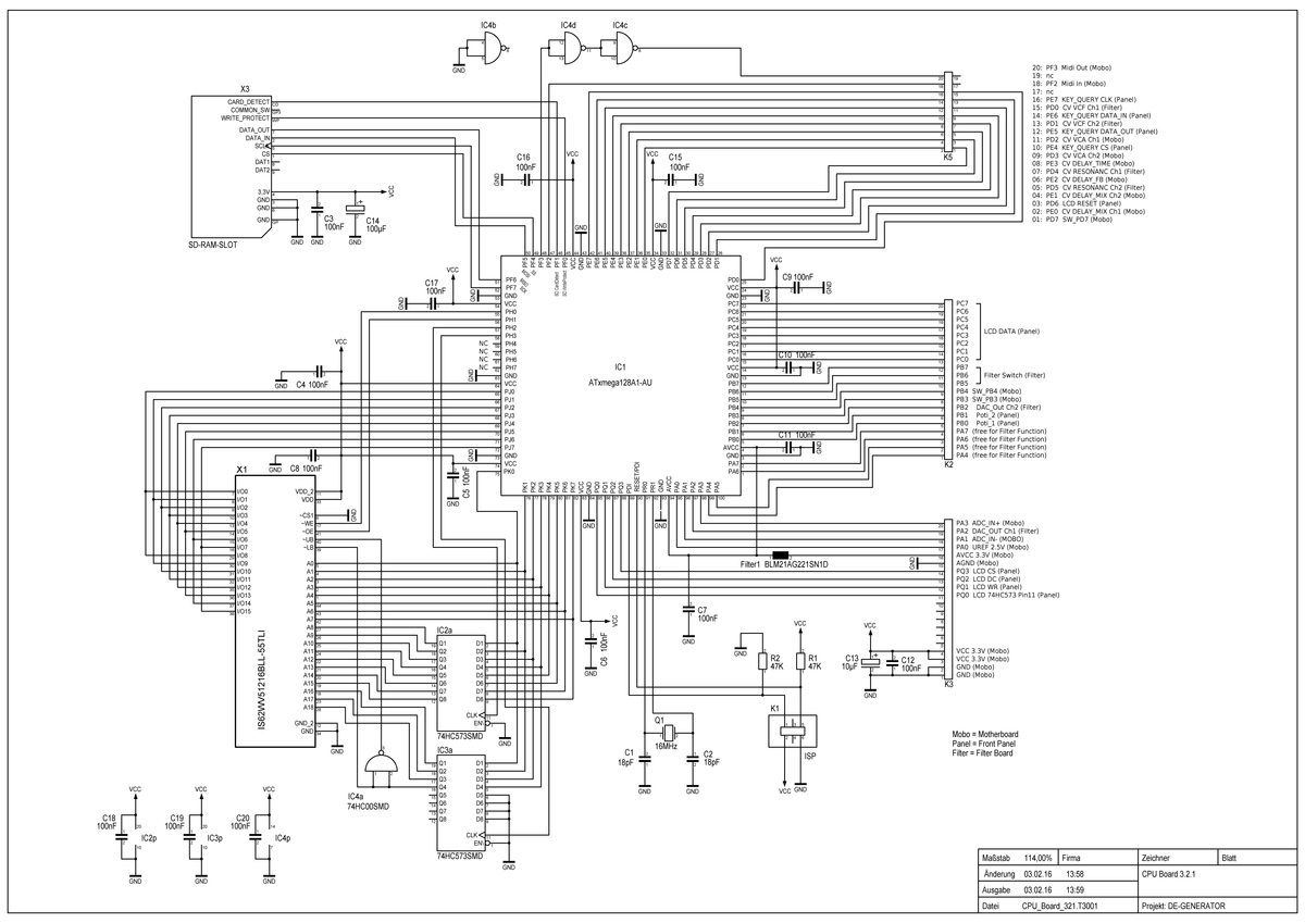

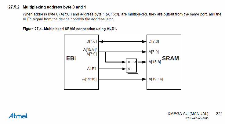

Hallo Leute

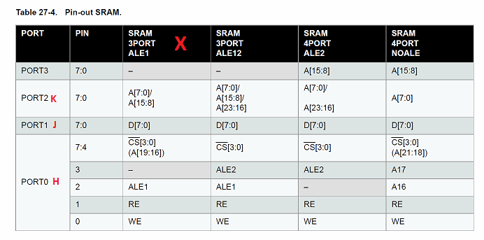

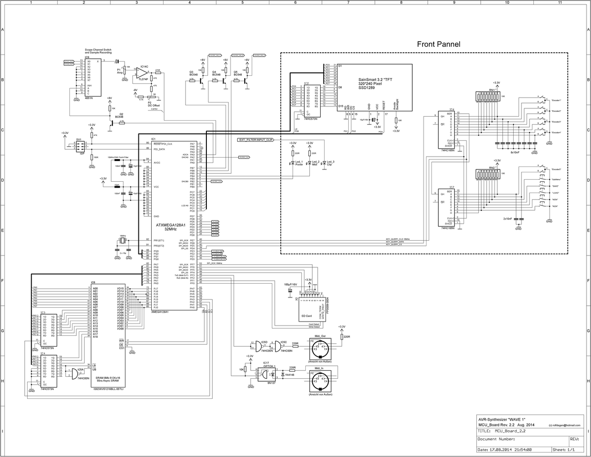

Ich habe Probleme mit EBI Interface auf meinem ATxmega128A1 (siehe
Bild). Ich verwende ein 512KB SRAM und einen ATMEL Xmega128A1 (Rev H) im
EBI-Modus. Die höheren Adress-Bits A16-18 an Port H funktionieren nicht
korrekt. Die Adressbits A0-A15 funktionieren ohne Problem. Das Speichern
und Lesen von 64KB SRAM Daten ist kein Problem. Aber oberhalb des 64KB
Adressraums werden die Adressleitungen A16-A18 (CS0-CS2) vom EBI
Interface nicht richtig angesteuert. Die Adressleitungen A16-A18 sind
bei jedem Schreibsignal (WR-Signal low aktive) immer auf high Pegel.
Bild 1: SRAM Anbindung an Xmega128A1
Bild 2: EBI-Port Konfiguration
Mein Code:
// init extern 512KB SRAM
void init_sram(void)
   // Set signals which are active-low to high value
   PORTH.OUT = 0xFF;
   // Configure bus pins as outputs(except for data lines). */
   PORTH.DIR = 0xFF;
   PORTK.DIR = 0xFF;
   // init EBI 3PORT/AL1/CS3 (A16-19)
   EBI.CTRL |= EBI_SRMODE_ALE1_gc;
   EBI.CTRL |= EBI_IFMODE_3PORT_gc;
   EBI.CS3.CTRLA |= EBI_CS_MODE_SRAM_gc;
   EBI.CS3.CTRLA |= EBI_CS_ASIZE_16M_gc;
   EBI.CS3.BASEADDR = 0x00;
   EBI.CS3.CTRLB |= EBI_CS_SRWS_2CLK_gc; // EBI time
22
23
24
// write sram
25
26
void wr_sram(void)
27
28
   uint32_t start_adr = 0x4000; // init Startadr. over 16KB SRAM space in Xmega128A1
29
   uint8_t data = 0;
30
   for (uint32_t i = 0; i < 0x80000; i++)
31
32
      hugemem_write8(start_adr + i, data);
33
      data++;
34
35
Im Voraus vielen Dank für eure Hilfe. Schöne Grüße aus Wuppertal. Rolf

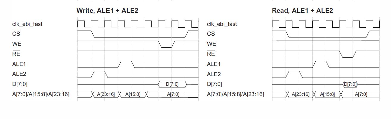

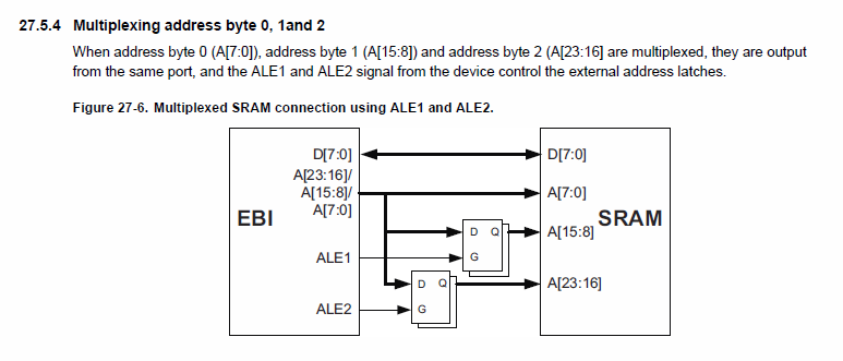

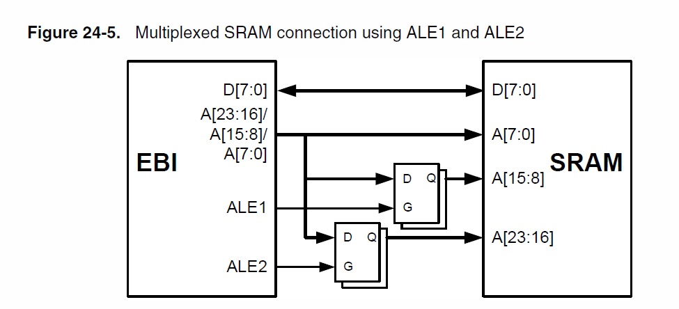

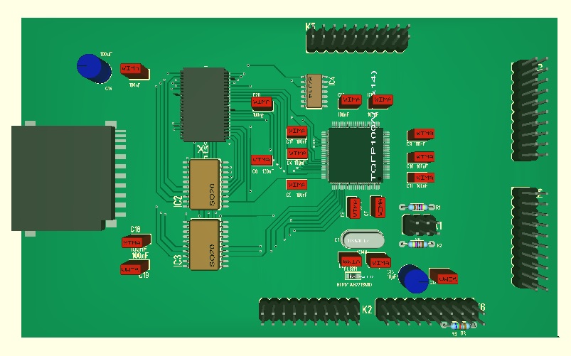

Hallo liebe Mitleser..
Mit Hilfe des ATMEL Support Team konnte ich mein Problem jetzt lösen.
Leider funktioniert der schnellere EBI-Mode mit nur einem Adresslatch im
ATxmega128A1-AU nicht. Diese Version des Prozessor ist leider schon
etwas älter und Fehler wurden nur noch in den neuen Version wzB dem
ATxmega128A1U behoben. Das U in der Bezeichnung steht für ein
zusätzliches USB-Interface im Prozessor. Um die Kompatibilität und die
Verwendung beide Prozessoren im Synthesizer zu gewährleisten, habe ich
einen EBI-Mode mit zwei Adresslatch für das SRAM ausgewählt. Dieser
funktioniert mit beiden Prozessoren fehlerfrei, ist aber im Zugriff auf
das SRAM um 2 Takte langsamer (siehe EBI-Timing).
Bild 1: EBI Interface mit zwei Adresslatch
Bild 2: EBI Timing

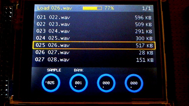

Um die Ansteuerung des 512KB SRAM zu testen, habe ich ein Beispiel (EBI
SRAM Example - STK600 ATxmega128A1) aus dem ATMEL Studio 6.1 geladen.
Das ATMEL AVR STK600 ist ein Starter-Kit und Entwicklungs-System für AVR
8-Bit bis 32-Bit ATMEL Mikrocontroller. Das Beispiele funktioniert aber
auch mit einem ATxmega ohne Entwicklungsboard. Wichtig ist dann aber,
das der Prozessortakt beim Systemstart richtig eingestellt wird (siehe
init_clock im Beispiel Code).
Bild 3: SRAM Example Project from ASF
Hallöchen..
Es geht langsam vorran. Momentan habe ich wieder etwas mehr Zeit für
mein Projekt. Das 512KB große SRAM soll als Wellenformspeicher im
Synthesizer dienen. Da das SRAM einen 16Bit breiten Datenbus besitzt und
das Speicher-Interface (EBI) des Xmegas nur einen 8Bit Datenbus hat,
kann man eigentlich nur die Hälfte der SRAM Kapazität mit den
Datenleitung von D0-D7 nutzen. Aber mit einer kleinen Trickschaltung
lässt sich auch die andere Hälfte nutzen.
Dafür besitzt das SRAM zwei Anschlüsse mit der Bezeichnung "LB"
(Lower-Byte) und "UB" (Upper-Byte). Wird "LB" auf Low Pegel geschaltet,
dann werden die Ein- oder Ausgänge für das Lower-Byte auf die
Datenleitung D0-D7 geschaltet. Die Datenleitung D8-D15 wird zum gleichen
Zeitpunkt hochohmig. Das gleiche geschieht mit dem "UB" Anschluss. Wird
"UB" low, dann wird D8-D15 auf die Datenleitungen geschaltet und D0-D7
sind hochohmig. Durch diese Art der Ansteuerung kann man problemlos die
Datenleitungen D0-D7 und D8-D15 am SRAM parallel schalten. Für die
Umschaltung von Lower-Byte auf Upper-Byte sorgt die Adressleitung A19 am
Pin 16 von IC4 und das Nandgatter IC5. Im Adressbereich von 0x00000 -
0x7FFFF (0 - 524.287) wird jetzt das Lower-Byte im SRAM benutzt und im
Adressbereich von 0x80000 - 0xFFFFF (524.288 - 1.048.575) das
Upper-Byte. Damit ergibt sich eine Speicherkapazität von 2*512KB =
1MByte.
Bild 1: 512KB-SRAM am Xmega
Bild 2: SRAM Pinout
Bild 3: SRAM Funktionsblock
Bild 4: 512x16 SRAM Steckboard
Das SRAM gibts in SMD Bauform aufgelötet auf einem Steckboard mit einer
Power-LED für knapp 6,- Euro plus Versand bei Waveshare Electronics oder
ebay: http://www.wvshare.com/product/IS62WV51216BLL-SRAM-Board.htm
Gruß Rolf

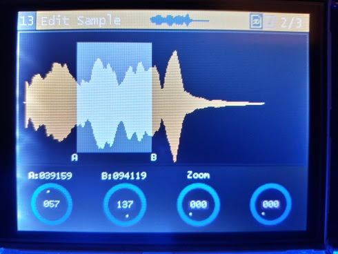

Obwohl Weihnachten vor der Tür steht und noch so viele Dinge zu tun sind
(wir wollen am 24. eine kleine Weihnachtsparty geben), habe ich noch
etwas Zeit gefunden an meinem Synthesizer zu arbeiten.

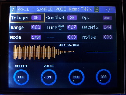

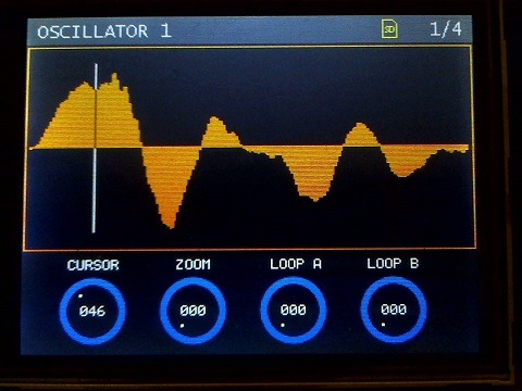

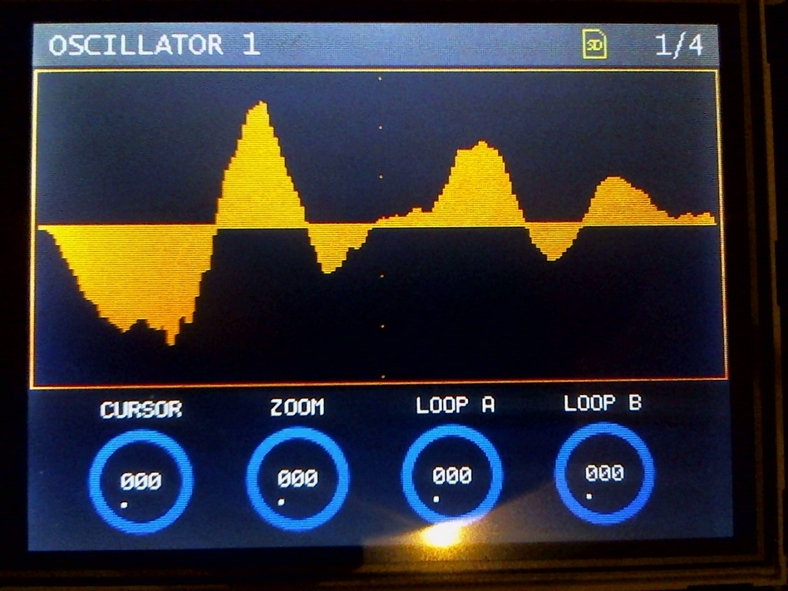

Wie in meinem letzten Beitrag schon erzählt, programmiere ich gerade an

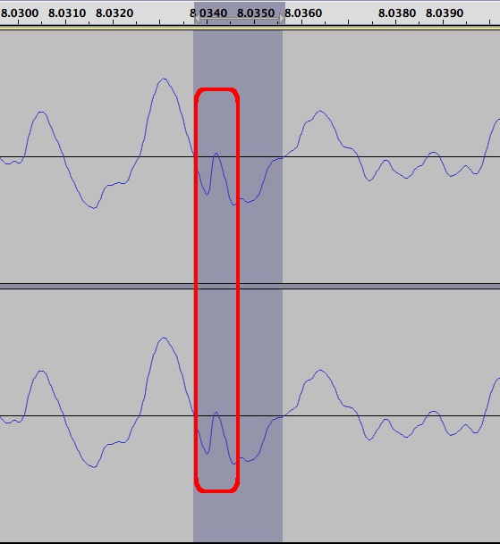

einem simplen Wave Editor in meinem Synthesizer. Zur Zeit können nur
Loop-Punkte für die Wiedergabe der Wavefiles gesetzt werden. Später
werden noch mehr Funktionen folgen.
Man glaubt gar nicht, wieviel Entwicklungsarbeit hinter so simplen
Funktionen wie zB einer Cursorsteuerung für ein Grafikdisplay stecken
und die Auswahl eines Loop-Pointers für die Wellenform. Es reicht leider
nicht aus, eine einfach senkrechte Linie für den Cursor auf dem Display
zu zeichnen. Bevor das geschieht, muss als erstes der
Bildschirmhintergrund gerettet werden, damit beim späteren Ändern der
Cursorposition der alte Hintergrund (Wellenform) wieder restauriert
werden kann.
Bild: Wave-Editor
Youtube:http://www.youtube.com/watch?v=DceCkckwcMI&feature=youtu.be
Viel Gedankenschweiß hat mich auch die Zoom-Funktion für die Darstellung
der Wellenform gekostet. Wenn man bei einer kleineren Auflösung der
Wellenform zB nur jeden 10.Sample darstellt, dann enstehen große Lücken
in der Amplitudenabbildung der Wellenform und somit auch eine
fehlerhafte Darstellung auf dem Display. Das könnte man sicherlich in
"Hoher Mathematik" lösen, aber Rechenzeit auf dem Xmega-Prozessor ist
kostbar. Also habe ich nach einer anderen Lösung gesucht. Nach etlichen
Überlegungen und viel Gedankenschweiß bin ich mit Hilfe von "Audacity"
(Audioeditor) auf eine annehmbare Lösung gestoßen. Mal angenommen der
1.Sample hätte einen Amplitudenwert von 10, der 2. von 255, der 10. von
18. Dann würde bei einer Sampleabtastung von nur jedem 10.Samplewert der
2. Wert (255) mit der höchten Amplitude und der Rest bis 10 fehlen. Also
liegt es doch nahe, aus der Gruppe von den 10 Samples nur diesen zu
nehmen, der die höchsten Amplitude hat. Und genau das ist die Lösung.
Die Abbildung entspricht jetzt einer Hüllkurve dieser Wellenform.
Gruß Rolf
von Rene B. (themason) Benutzerseite
@Rolf
Sehr schön gemacht. Sieht ja mittlerweile sehr ansehnlich aus dein
Synthesizer. Schick schick.
Aber wieso musst du vorher den Bildschirm sichern beim Cursorverschieben
? Wenn du doch eine invertierte vertikale Linie zeichnest und vor dem
verschieben bzw bevor du deine Darstellung und/oder den Cursor änderst
einfach die vertikale Linie erneut invertieren hast du doch wieder den
Ausgangsbildschirm nur ohne Cursor Linie, oder ?
Das mit der höchsten Amplitude bzw dem 'zusammenfassen' von Samples hab
ich auch mal so gemacht. Geht ganz gut und erspart einem jede Menge
Rechenzeit.
Gerade wenn man 'nur' auf einem AVR hantiert muß man ja so einige Kniffe
parat haben damit sich das ganze a) noch halbwegs bedienen lässt und b)
der AVR nicht nur mit der Darstellung ausgelastet ist, sondern seine
'Hauptaufgaben' auch noch wahrnehmen kann.
Weiter so, und schonmal nen frohes Fest und viel Spaß noch beim Basteln
Hallo Rene
Schön von dir zu hören :) Das DOGXL 160-7 Display besitzt leider keinen
internen Speicher. Aus diesem Grund muss ich die Pixel, die der Cursor
überschreibt, für eine spätere Wiederherstellung vorher sichern.
Gruß Rolf und Frohes Fest

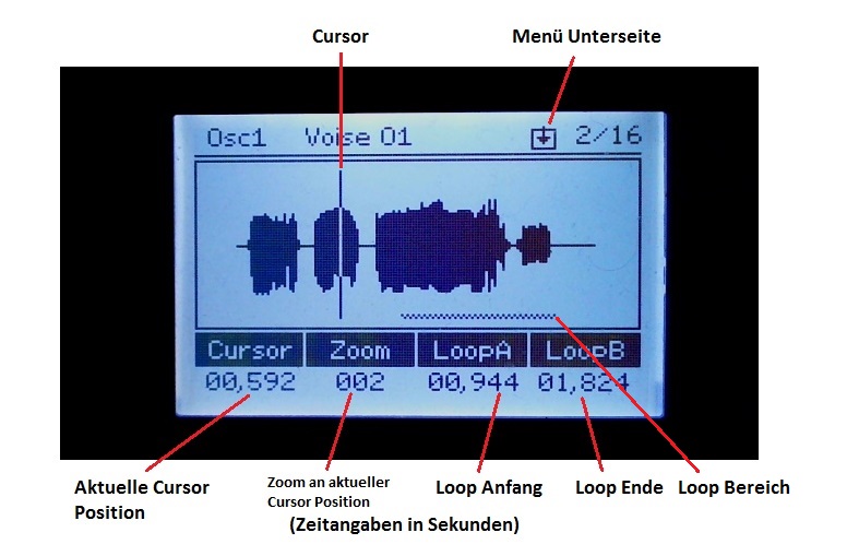

Die Loop Funktion im Synthesizer
Mein Synthesizer ist jetzt mit einem 1MByte großen Wellenform Ram
ausgestattet. Dadurch lassen sich auch sehr große Samples abspielen.
Aber nur das einfache Abspielen eines Samples im Synthesizer und die
Steuerung der Abspielgeschwindigkeit (Tonhöhe) wäre musikalisch gesehen
etwas zu langweilig. Aus diesem Grund hat man das "Loopen" erfunden. Es
handelt sich dabei um das wiederholte Abspielen eines bestimmten Sample
Bereiches. Als es noch keine Sample-Player gab, hat man ein an beiden
Enden zusammengeklebtes Stück eines Tonbandes genommen und wiederholt
abgespielt. Eine ähnliche Technik ist im Jahre 1963 im Mellotron, dem
Vorläufer des modernen Samplers angewendet worden.
Die Loop-Funktion für die Samples habe ich in einer Unterseite des
Osc-Menüs integriert und kann über die Funktionstaste am Synthesizer
aufgerufen werden. Ob ein Menü eine Unterseiten besitzt, sieht man an
einem kleinen eingeblendeten Symbol (Fensterrahmen mit Pfeil) oben
rechts neben der Seitennummer. An einer Funktion zum Laden verschiedener
Wellenform-Files wird noch gearbeitet.
Um die Bedienung für die Loop Einstellung zu vereinfachen, habe ich die
Cursorsteuerung über drei Encoder realisiert. Mit dem 1. Encoder steuer
man den Cursor über die Wellenform. Befindet sich der Cursor jeweils am
linken oder rechten Rand, dann wird automatisch der Wellenformauschnitt
verschoben. Der 2. Encoder ist für die Zoom Funktion zuständig. Gezoomt
wird immer an der aktuellen Cursor Position und in Bildschirmmitte. Mit
dem 3. und 4. Encoder lässt sich der Loop-Anfang (LoopA) und das
Loop-Ende (LoopB) einstellen. Zur Veranschaulichung habe ich ein Video
auf Youtube hochgeladen.
Youtube: http://www.youtube.com/watch?v=Y-alU-4saMI
Bis zum nächsten mal und lieben Gruß. Rolf

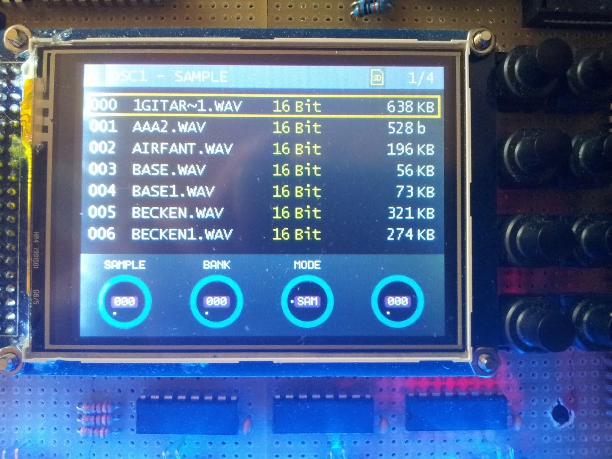

Hallo zusammen. Ich wünsche allen ein schönes und interessantes neues
Jahr 2014
Zur Zeit arbeite ich an einer Soundverwaltung für meinen Synthesizer.
Für die Datenspeicherung benutze ich eine handelsübliche 4Giga Byte
große SDCard, auf der maximal 12800 Sounds verwaltet werden können. Von
der SD Karte werden alle Soundparameter, Wellenformen und Samples in den
Synthesizer geladen.Es ist schon erstaunlich, wenn man die Synthesizer
und Sampler aus den 80er Jahren mit der heutigen Technologie vergleicht.
Das Laden von Wellenformen und Samples dauerte damals je nach Datengröße
schon mal etwas länger und nebenbei hatte man noch Zeit für eine Tasse
Kaffee (siehe Video). Bevorzugte und preiswerte Speichermedien für die
Synthis und Sampler waren damals 5.25 Zoll oder 3.5 Zoll Disketten. Die
größeren und teuren Systeme hatte sogar schon Festplatten mit einer
"sagenhaften" Kapazität von 10MByte. Die heutige Speichertechnologie ist
im Vergleich dazu in astronomischer Größe gewachsen und auch wesentlich
schneller und einfacher in ihrer Handhabung geworden. Eine Speichergröße
von 64Giga Byte auf einer winzigen SD Karte wäre zur damaligen Zeit
undenkbar gewesen.
Bild 1: PPG WAVETERM aus den 80er Jahren
Youtube: http://www.youtube.com/watch?v=q88NovUIPQM

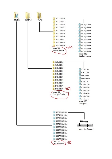

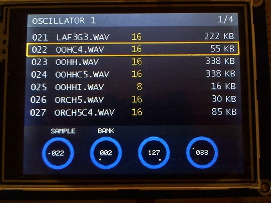

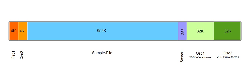

Ich habe versucht, das Laden und Abspeichern von Sounddateien in meinem
Synthesizer etwas zu vereinfachen. Dafür habe ich eine einfache
Datenstruktur mit drei Hauptordnern auf der SD Karte entwickelt (siehe
Bild). Im Ordner "Sound" befinden sich 100 Sound Bänk. Jede Soundbank
enthält die Klangparameter für 128 Sounds. Pro Sound sind 256 Byte für
die Klangparameter reserviert, das macht insgesamt pro Soundbank also
256*128 = 32KByte an Daten. Der Ordner "WAVE" beinhaltet alle
Wellenformen für die Klangsynthese wzB Sinus, Rechteck, Sägezähn uvm.
Der Ordner "Sample" beinhaltet, wie der Name schon sagt, alle ladbaren
Samples. Maximal können in 100 Sample Bänken mit jeweils 128 Samples
verwaltet werden. Das gleiche gilt natürlich auch für den Wellenform
Ordner. Wellenformen und Samples können in der jetzigen Softwareversion
im Synthesizer nur geladen werden. Erstellen kann man diese aber ohne
große Probleme mit dem Audioeditor "Audacity" unter Windows und auf die
SD Karte kopieren. So ist dem Klangbastler kaum eine Grenze gesetzt.
Bild 2: Datenstruktur auf der SD Karte für meinen Synthesizer
(Kleiner Fehler in der Zeichnung: sollten 100 statt 99 Bänke sein).
Bild 3-4: Datei Menü in meinem Synthesizer
Bild 5: SD Karte Interface in meinem Synthesizer
Wer sich näher mit der Benutzung einer SD Karte für ein eigenes Projekt
mit einem Mikrocontroller wzB ATmega oder Arduino beschäftigen möchte
hier ein paar nützliche Links:
http://www.ulrichradig.de/home/index.php/avr/mmc-sd
http://www.mikrocontroller.net/articles/AVR_FAT32
http://arduino.cc/de/Reference/SDCardNotes
Bis zum nächsten Mal und lieben Gruß. Rolf

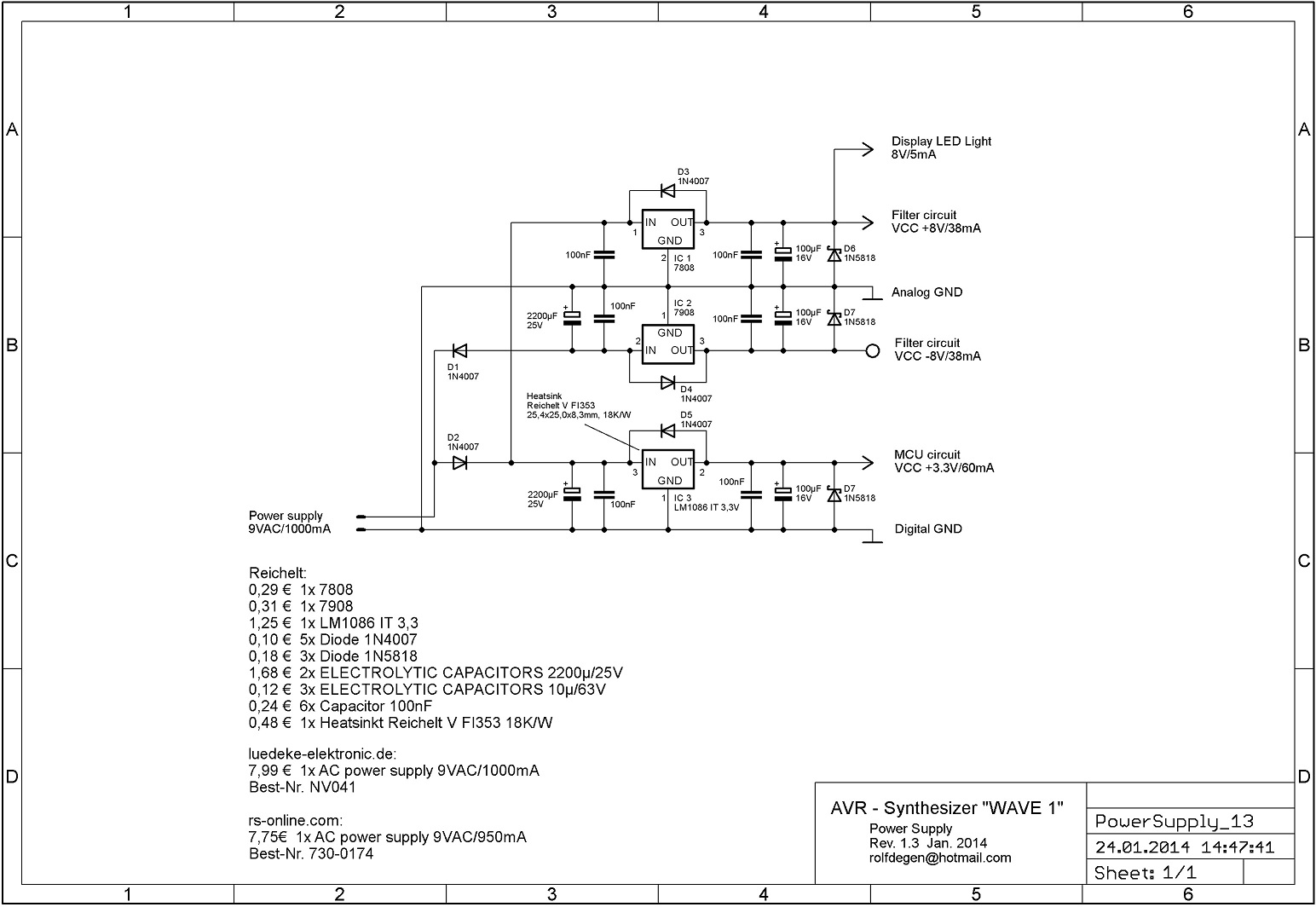

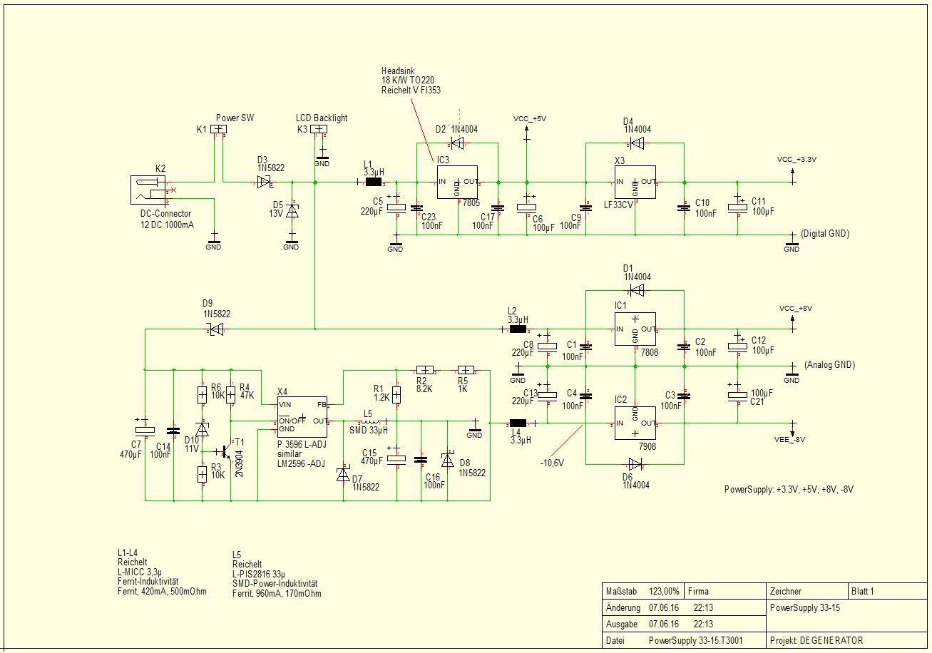

Zur Zeit wird mal wieder viel gelötet, gezeichnet und es werden
Stücklisten geschrieben. Eine kleine Änderung gibts in der VCA
Schaltung. Diese hat eine Lautstärkeregelung bekommen.
Bild1: VCA Schaltung mit Lautstärkeregelung

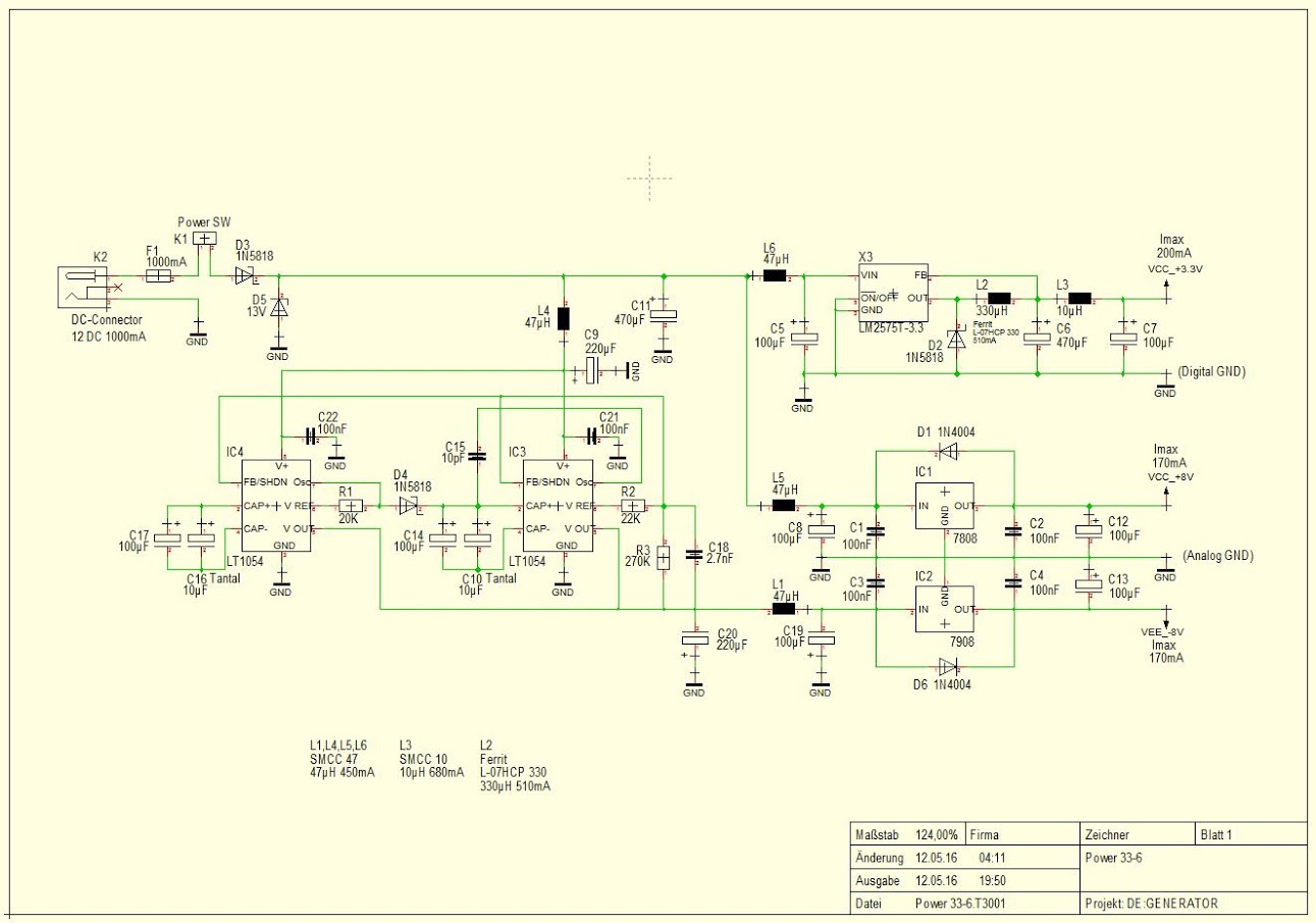

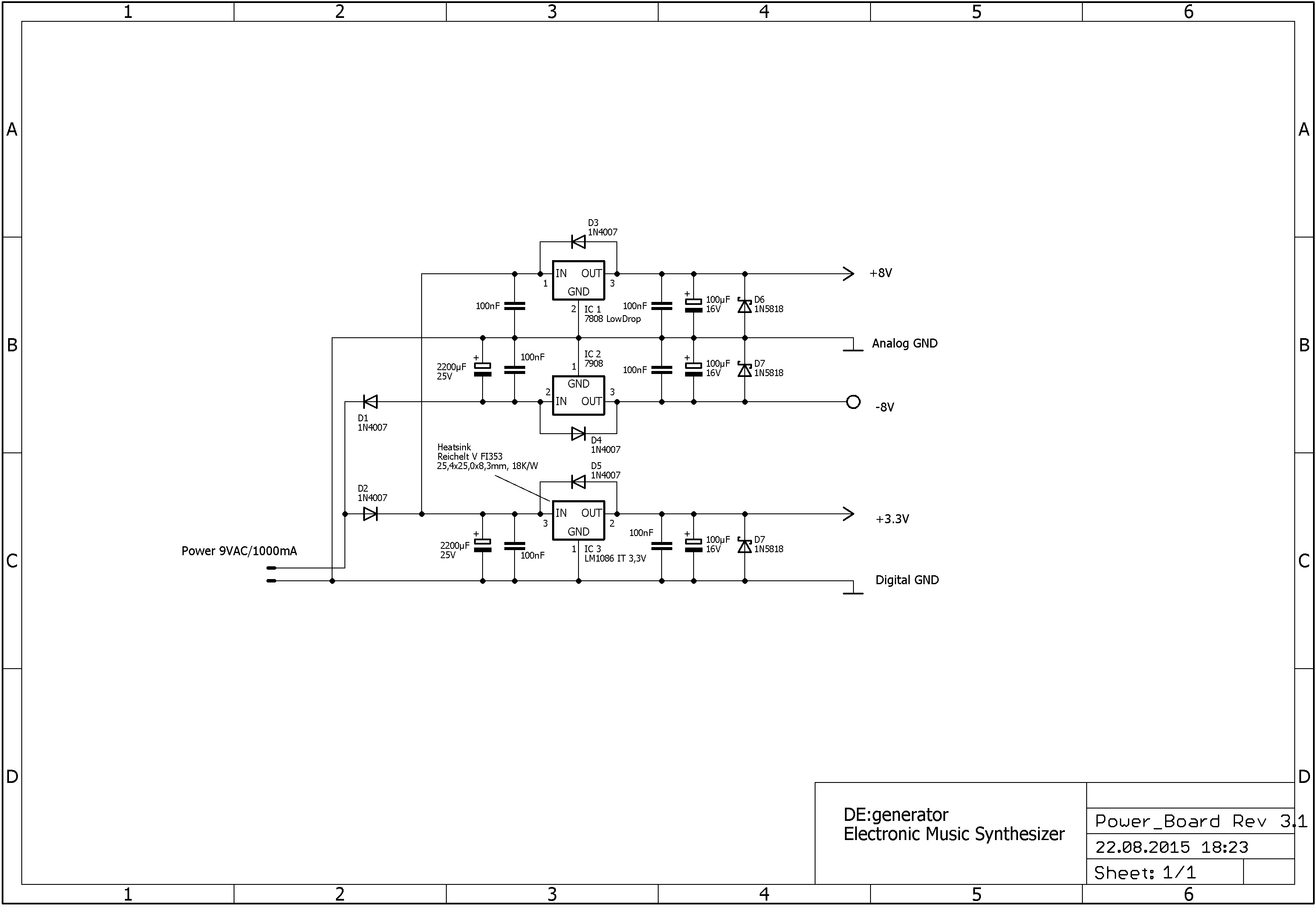

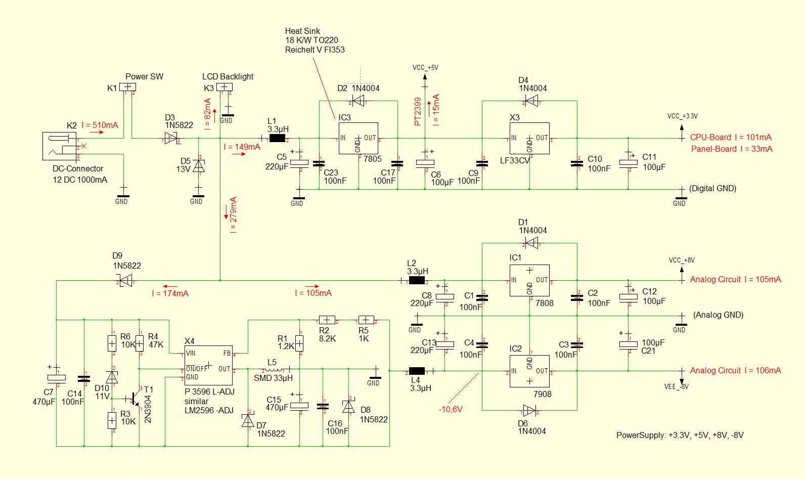

Die Stromversorgung für den Synth wurde ebenfalls etwas abgeändert und
auf "Low cost" getrimmt. Ein AC-Netzteil mit 9 Volt/1000mA wird
benötigt.
Bild2: Stromversorgung für den Synth

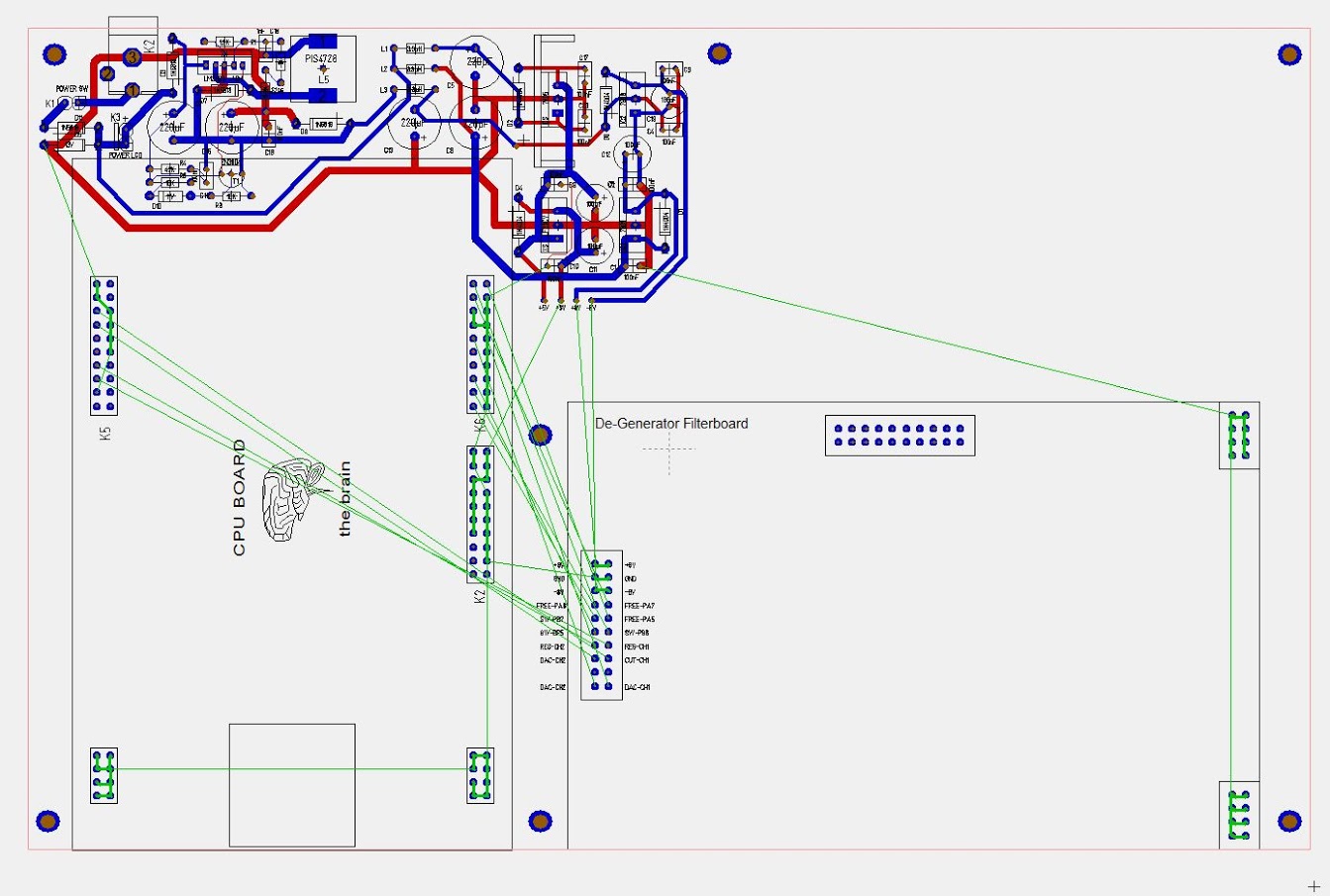

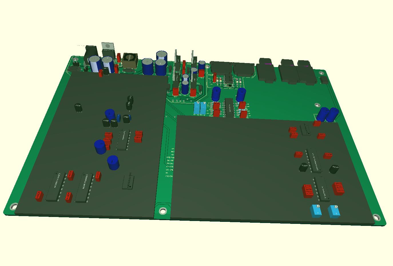

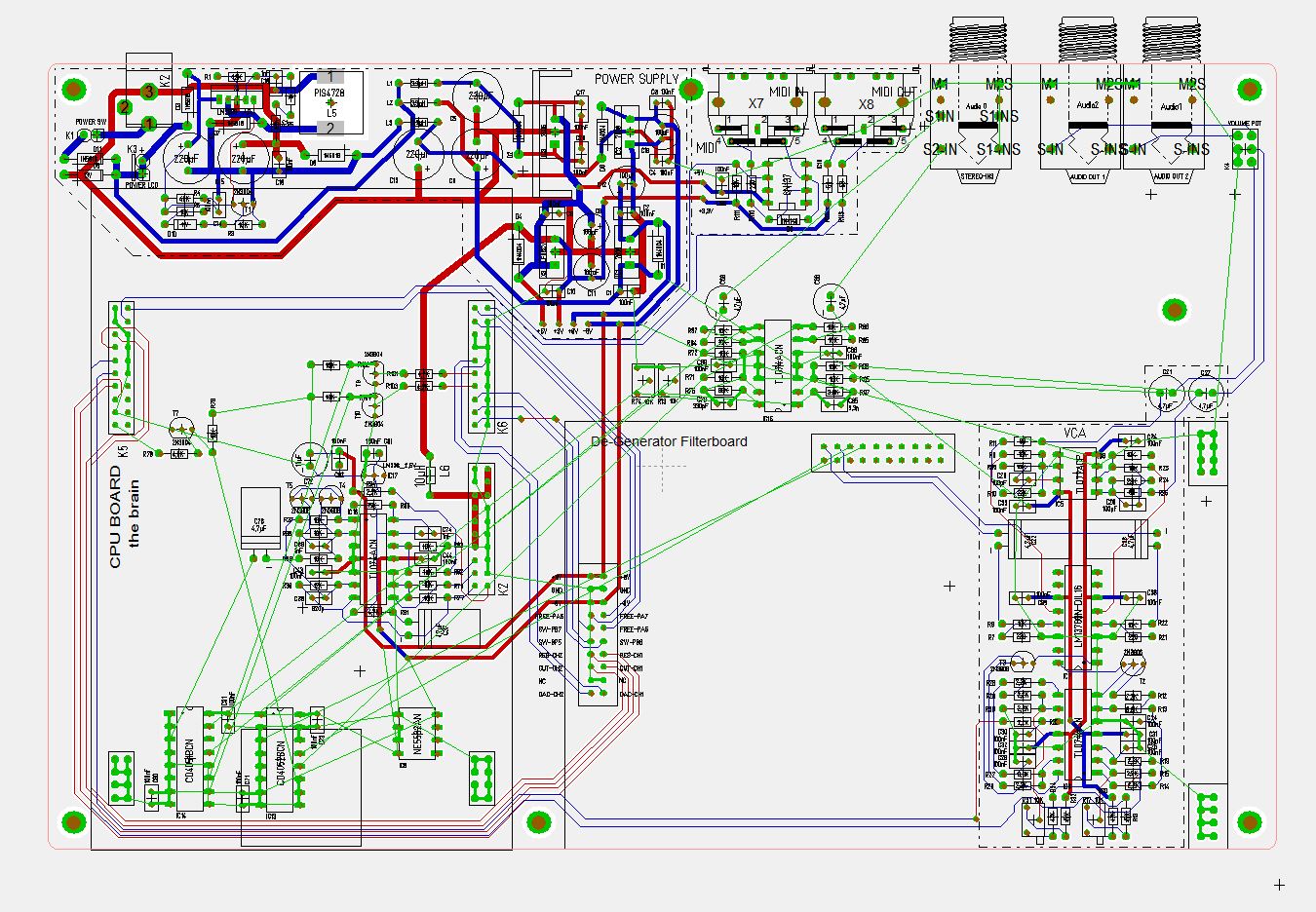

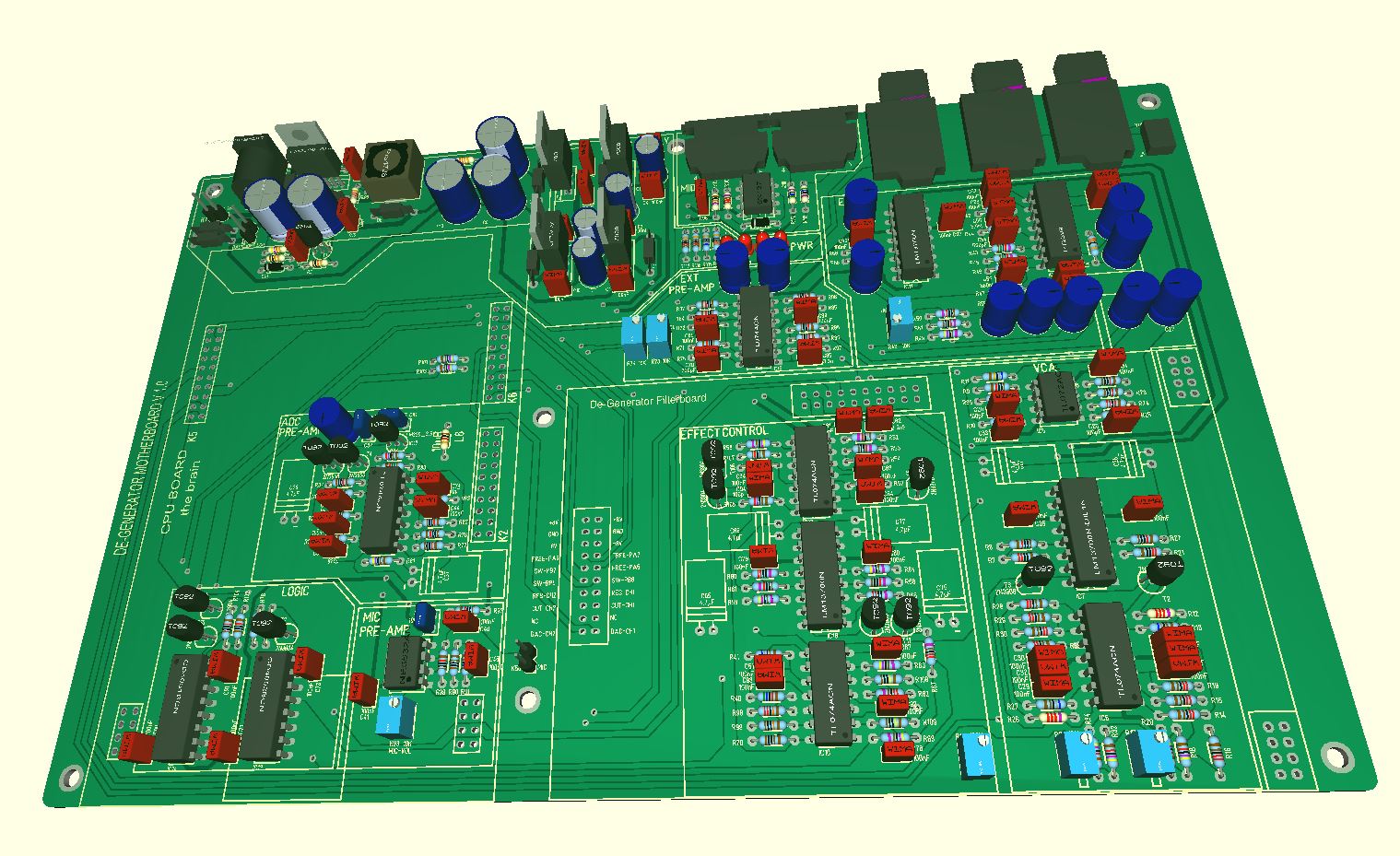

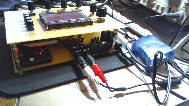

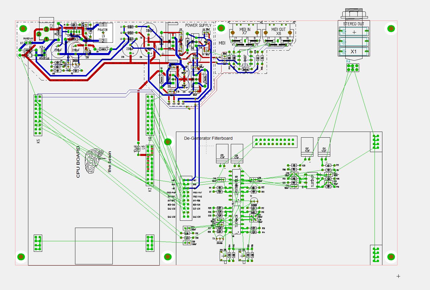

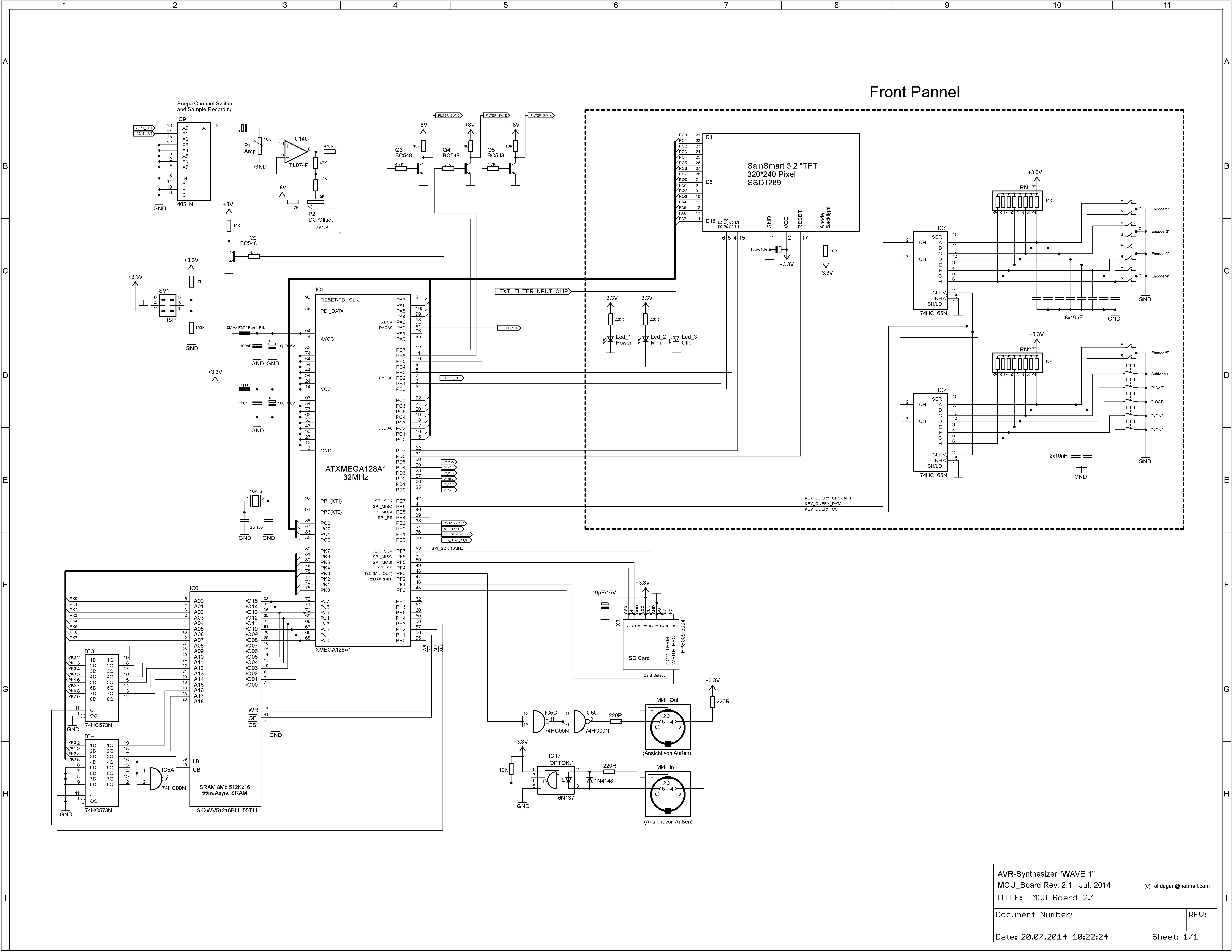

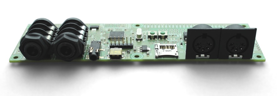

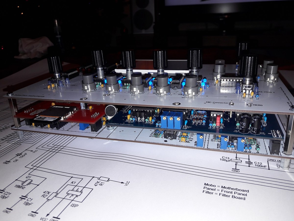

Ich bin gerade dabei das endgültige Layout für meinen Synthesizers auf
einer Lochrasterplatte zu löten und dann ein PCB Board zu entwerfen.
Dabei spielt die Positionierung der Bauteile eine wichtige Rolle. Die
Platine habe ich in zwei Hälften unterteilt. Auf der linken Seite ist
der ganze Analoge Teil wzB Stromversorung und der analoge Multimode
Filter untergebracht. Auf der rechten Seite der komplette Digitalteil
wzB Prozessor, Ram und SD-Karte. Das soll den Störeinfluss der
Digitalschaltung auf die analoge Filterschaltung vermindern. Die
Position des SD-Karteneinschubs habe ich zwecks besserer Bedienbarkeit
nach vorne an die Gerätefront verlegt.
Bild3-7: Prototyp Synthesizer "WAVE 1"
Die Filterschaltung ist noch nicht ganz bestückt. Im Moment arbeite ich
daran.
Bis zum nächsten mal. Lieben Gruß aus Wuppertal smile
Hallo ihr Lieben..
Die vergangenen Tage hatte ich im Mutable Intruments Forum viele Ideen
und Anregungen für die Filterschaltung in meinem Synthesizer erhalten.
Da war u.a. auch die Rede von einer Distortion Schaltung (Verzerrer)
oder einer Delay Schaltung für Echo und Hall. Beides sehr interessante
Dinge, die den Filter auf jeden Fall noch interessanter machen könnten.
Die Distortion Schaltung habe ich dank zur Verfügung stehender Bauteil
schnell aufgebaut und getestet. Für die Delay Schaltung ist der
Schaltungsaufwand etwas größer. Ich musste erst ein spezielles Bauteil,
einen PT2399, bestellen. Bei dem PT2399 handelt es sich um einen Audio
Prozessor mit Echo Funktionen. Der Stückpreis liegt bei 1,50€.
Bild 1: Filter Schaltung mit Distortion
Funktionsbeschreibung Distortion Schaltung
Das Eingangssignal wird über den Spannungsteiler R30 und R31 an den OTA
geführt. Der Operationsverstärker IC 5B und die beiden Transistoren sind
als Spannungsbegrenzer (Limitter) geschaltet und begrenzen die maximale

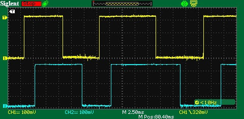

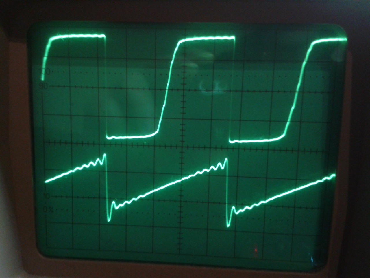

Ausgangsspannung des Operationsverstärkers auf ca 1.0 Volt (VPP). IC 5C
hat die Aufgabe das Signal zu verstärken. Über den Trimmer R28b wird die
Ausgangsspannung am Operationverstärker IC 5B so eingestellt, das im
Ruhezustand (Steuereingang 0V) das Ausgangssignal unterhalb der
Spannungsbegenzung von 1.0 Volt liegt. Über den Steuereingang an R28
kann jetzt die Verstärkung im OTA IC3B bzw die Verzerrung am Ausgang
stufenlos geregelt werden und.
Bild 2-4: Signalkurven Distortion (unterer Oscilloskop Kanal ohne
Distortion)
Sound Demo Distortion: https://soundcloud.com/rolfdegen/distortion
Youtube Video Sparta Delay:
http://www.youtube.com/watch?v=hjWpkibWL3k#t=78
Gruß Rolf
Hallöchen..
Gestern habe ich meine bestellten Bauteile im Briefkasten gefunden.
Schnell die Delay Schaltung aufgebaut und getestet. Das Ergebnis gibts
auf Soundcloud :)
Bild 1: Delay Schaltung für meinen Synthesizer
Delay Demo:
https://soundcloud.com/rolfdegen/sample-with-delay-from-my-diy
Hier das Innenleben des PT2399 Delay Chip und mein MCU Board vom
Synthesizer. Bildquelle von Wolfgang aus dem CC2 Forum alias Wiesolator.
Gruß Rolf
Hallöchen..
Es gibt wieder viel Neues von meinem DIY Synthesizer zu berichten.
Ich bin gerade dabei einen Programmabschnitt zu programmieren, der es
ermöglicht, eine 16Bit WAVE-Datei von der SD Karte in den Synthesizer zu
laden und dann als 8Bit Sample abzuspielen. Eigentlich ist eine
WAVE-Datei ganz simpel aufgebaut. Am Anfang der WAVE-Datei ist ein
Haeder bestehend aus 44 Byte, in dem z.B. das Format, Bitbreite und
Samplerate gespeichert sind. Diese Header-Daten werden vom Synthesizer
im Moment noch ignoriert. Nach den Header-Daten folgen die eigentlichen
Sample-Daten. Diese sind bei einer 8Bit Wave-Datei vorzeichenlos
(unsigned). Bei 16Bit bestehen sie aus 2Byte mit Vorzeichen. Das erste
Byte ist das Low-Byte gefolgt vom High-Byte mit Vorzeichen. Um aus den
16Bit jetzt ein Vorzeichenloses Byte für den Synthesizer zu generieren
reicht es aus, das Low-Byte einfach fallen zu lassen und das High-Byte
mit 128 zu addieren.
Das WAVE Format (Bild 1).
// set folder ---------------------------------------------------------
    uint8_t error_status = 0;
    ffcd("");
    ffcd("SAMPLE");ffcd(foldername);
    // open file ----------------------------------------------------------
    if( MMC_FILE_OPENED == ffopen(sample_name,'r'))
        uint32_t file_len = file.length;
        // set baseaddress sram
        hugemem_ptr_t   p;
        uint32_t base = BOARD_EBI_SRAM_BASE; // 0x800000UL
        uint_fast8_t    data = 0;
        uint32_t offset = 0x00000;
        p=(hugemem_ptr_t)((uint32_t)base + offset);
        uint8_t sample;
        // load WAVE-File 16Bit signed Little-endian / Low-byte first -----
        // Sample-Bank 01-99
            // skip Header from WAVE-File
22
            for (uint8_t i = 0; i < 44; i++)
23
24
                sample = ffread();
25
26
27
            file_len = ((file_len - 44) / 2);
28
29
30
            for (uint32_t i = 0; i < file_len; i++)
31
32
                sample = ffread();            // load L-Byte and ignore
33
                sample = ffread();            // load H-Byte
34
                sample = sample + 128;        // convert in unsigned 8Bit
35
                hugemem_write8(p+i, sample);  // write Sample in SRAM
36
Gruß Rolf

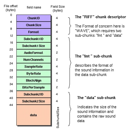

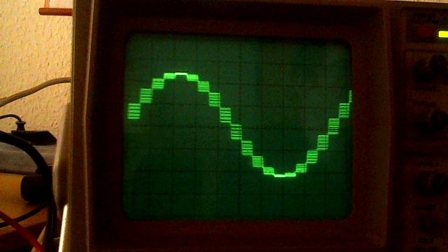

Bisher war es in meinem Synthesizer nur möglich Wave-Dateien in Mono zu
laden. Ich möchte dieses Wochenende nutzen, um auch Stereo Dateien in
meinen Synth zu laden. Ferner möchte ich die Auflösung von 8Bit auf
12Bit erhöhen. Das entspricht der maximalen Auflösung der DA-Wandler im
Xmega Chip.

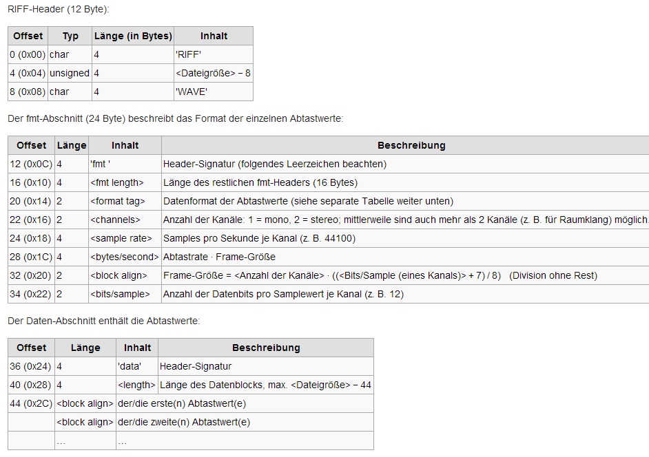

Im Header einer Wave-Datei sind zB. auf Adresse 0x16 die Informationen
über die Anzahl der Kanäle gespeichert. Bei Mono hat die Adresse 0x16
den Wert 1 und bei Stereo den Wert 2.

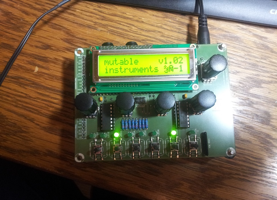

Bedeutung der Daten im Riff Header (Bild 1)
Aus dem Mutable-Forum (http://mutable-instruments.net/forum/) habe ich
einen guten Tip erhalten, wie ich das 8Bit Rauschen
(Quantisierungsfehler) bei der DA-Wandlung per Software etwas reduzieren
kann. Diese Funktion nennt sich "noise shaping" und verschiebt das
Bitrauschen bei leisen Pegeln in einen höheren Frequenzbereich, so das
es vom Ohr nicht mehr so laut wahrgenommen wird (siehe Bild).
Frequenzgang 8Bit Rauschen (Bild 2)
                sample = ffread();
            // calculate data length
            uint8_t quantization_error;
            int16_t signed_sample_16;
            uint8_t sample_l;
            uint8_t sample_h;
                // load 16Bit sample-data
                sample_l = ffread();            // load L-Byte
                sample_h = ffread();            // load H-Byte
                // convert to signed 16Bit
22
                signed_sample_16 = (((int16_t)sample_h)<<8 | sample_l);
23
24
                // calculate data for noise-shaping
25
                int32_t sample_16 = (int32_t)(signed_sample_16);
26
                sample_16 += quantization_error;
27
                if (sample_16 < -32768){sample_16 = 32768;}
28
                else if (sample_16 > 32767){sample_16 = 32767;}
29
                int8_t sample_8 = sample_16 >> 8;
30
                quantization_error = sample_16 - ((int32_t)(sample_8) << 8);
31
32
                // convert to unsigned 8Bit
33
                sample_8 = sample_8 + 128;
34
35
                // write to 1MByte SRAM
36
                hugemem_write8(p+i, sample_8);
37
Hier ein kleines Soundbeispiel für die Rauschreduzierung mit und ohne
Noise Shaping: https://soundcloud.com/rolf-degen/noise-shaping-2
Gruß Rolf
1.Sample mit Noise Shaping und 2.Sample ohne Noise Shaping
Hallöchen..
Um die Kosten für einen Bausatz zu senken, will ich mal schaun ob ein
anderes LC-Display wzB das SSD1289 von sainsmart am Synth funktioniert.
Es handelt sich hierbei um ein 3.2" großes Farb LCD das mit einen

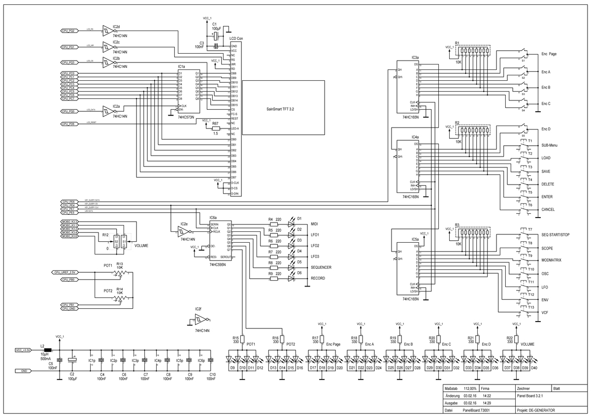

Straßenpreis von 7-15 Euro fast überall erhältlich ist.
SainSmart 3.2" Color LCD 320x240 Pixel (Bild 1)

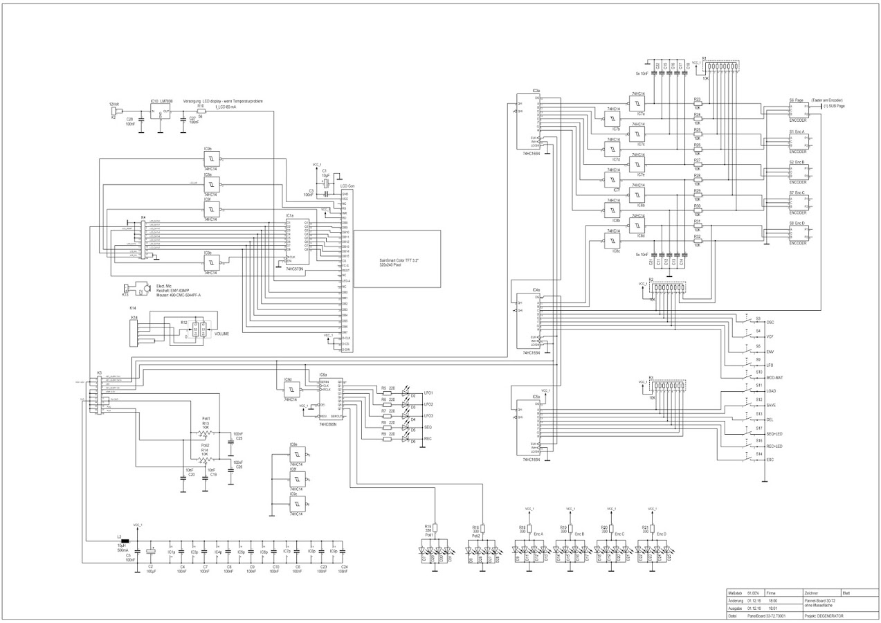

Aber hier mein erster Entwurf für das GUI mit dem neuen Display. Da es
nur im 16Bit Modus angesteuert werden kann, musste ich die Portleitungen
auf dem MCU-Board etwas umbelegen. Das Display wird jetzt über einen
16Bit Datenbus angesteuert, was den Vorteil hat, das es wesentlich
schneller die Grafik aufbaut als beim alten Display.
Erster GUI Entwurf auf dem LCD (Bild 2)
Schaltbild vom MCU Board (Bild 3)
Im Anhang die C-Routinen zum Ansteuern des SainSmart 3.2" LCD (SSD1289).
Gruß Rolf

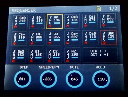

Hallöchen..
Kleiner Zwischenstand meiner Entwicklungsarbeit am Synth. Hab gerade die
LFO1-Menu Page neue entworfen. Mit dem Regler "Wave" kann man jetzt eine
LFO Wellenform selektieren.
Bild: LFO1 Menu Page
Gruß Rolf

Am 10.07.2013 informierst du uns allerdings darüber, das Board jetzt
doch nicht mehr verwenden zu wollen weil zu teuer für dein Projekt.
Vorher hattest du geschrieben, bereits erste SW für das o.a. Board
erstellt zu haben.
Da ich ggf. das ALFAT Produkt für eine Logger-Funktionalität an einem
sehr kleinen uC nutzen will, wäre mir mit deiner "alten" SW evtl. im
ersten Schritt weitergeholfen.
Soll ich dir ein PN schreiben oder wie komme ich an deine "alte" SW ran?
Nochwas: Dein (neuer) Downloadlink vom 01.06.2014  (ondrive Link) schein
nicht (mehr?) zu funktionieren.
Gruss
Hallo Erich
Für das ALFAT SD Board habe ich leider keinen Quellcode mehr gefunden.
Hab den vermutlich gelöscht als ich mich entschieden habe, die SD Karte
direkt am XMega Prozessor zu betreiben. Bei ALFAT gibts aber Code
Beispiele zum Download:
https://www.ghielectronics.com/downloads/ALFAT/ALFAT_SoC_Processor_User_Manual.pdf
Hab dir mal Code Beispiele von ALFAT hochgeladen.
Code-Beispiele:
https://onedrive.live.com/?cid=EBF4191B1E6970C0&id=EBF4191B1E6970C0%212594
Gruß Rolf

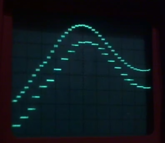

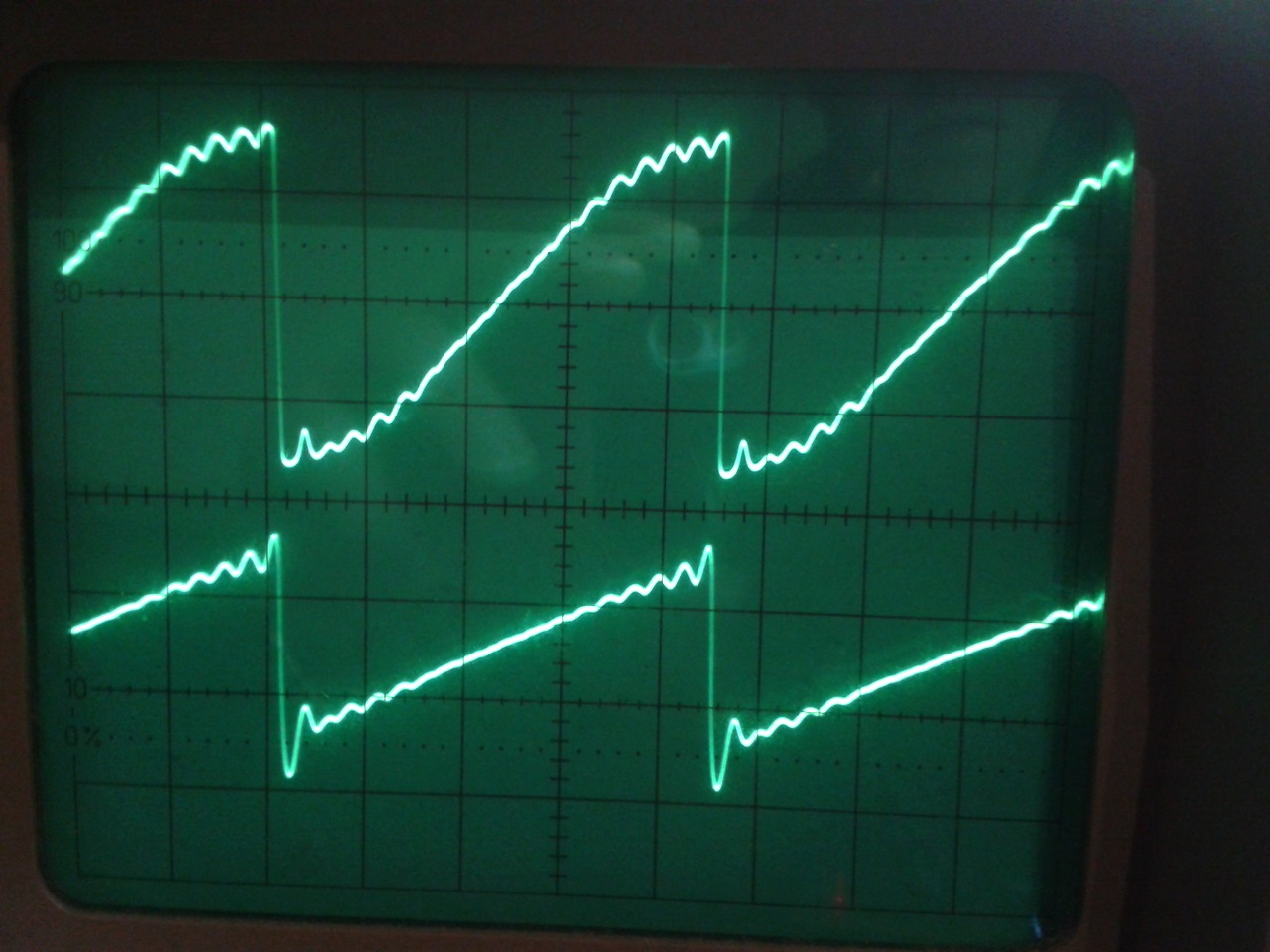

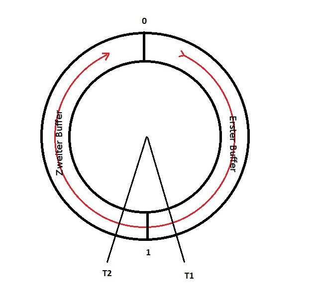

Hallo..
Ich bräuchte mal einen Tip. Wie kann ich das Phasen Jitter (siehe Bild

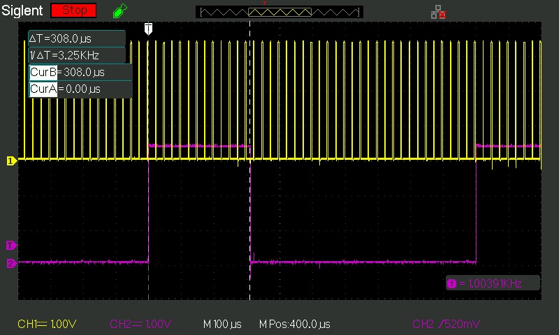

ca. 3Khz) in meinem Synthesizer verringern. Für die Klangerzeugung
benutze ich die DDS Synthese. Das Phasen Jitter beträgt in allen
erzeugten Frequenzen 25usec. Das entspricht genau der Abtastrate im
Synthesizer.
Beispiel im Bild für die Interpolation in meinem Synth.
Obere Signalkuve ist interpoliert und die untere nicht.
Youtube: https://www.youtube.com/watch?v=L_BU1DcWZU8&feature=youtu.be
Das Ergebnis hört sich schon viel besser an :)  Für die Wellenformen
Rechteck und Sägezahn werde ich Bandlimited Waves verwenden.
Gruß Rolf
Hallo Leute von Heute smile
Ich verwende das 3.2' TFT von SainSmart mit SSD1289 in meinem
Synthesizer Projekt. Die Ansteuerung und Initialisierung sowie Grafik
und Textausgabe
funktionieren mit der Eingebunden Library wunderbar und problemlos. Jetz
möchte ich aber ein digitalisiertes Audio-Signal als Wellenform in einem
Gitterraster wie zB auf einem Oszilloskop darstellen. Der
Display-Controller SSD1289 bietet dafür die Möglichkeit zwei
Windowsbereiche zu definieren und irgendwie übereinander zu legen
(Picture in Picture Mode). Das 1.Windows wäre dann mein Raster und das
2.Windows wäre meine digitalisierte Audio-Wellenform. Leider schaffe ich
es nicht, beide Windows übereinander zu legen und gleichzeitig
darzustellen. Hab diverse Register-Settings ausprobiert, aber keine
funktionierte.
Bild 1: Register-Settings im SSD1289 Controller
Im Bild 1 ein Auszug aus dem Manuel des Controllers SSD1289 in Bezug auf
den Picture in Picture Modus. Vielleicht hat jemand eine Idee.
Bild 2: MiniScope im "DIYWA 1"
Aktuell verwende ich einen Windowsbereich im Ram des Displays. Darin
werden Raster und Wellenform immer wieder neu gezeichnet was viel Zeit
kostet (siehe Video).
Youtube: https://www.youtube.com/watch?v=cNkAbWzbGfE&feature=youtu.be
Vielen Dank für Eure Hilfe. Gruß Rolf

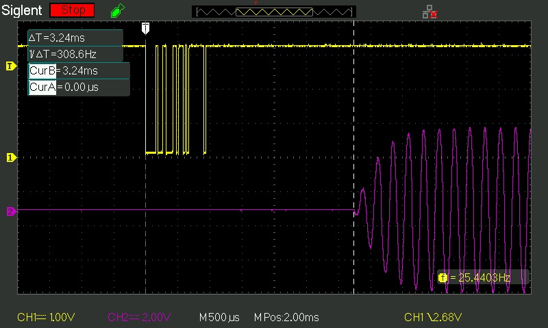

Hallo Freunde..
Mich beschäftigt schon seit längerer Zeit ein Problem mit dem digitalen
ADSR Generator in meinem Synthesizer. Wenn ich in meinem monophonen
Synthesizer zwei Midi-Noten sehr schnell hintereinander spiele ohne
dabei die Release Phase der 1.Note abzuwarten, dann ensteht ein
störendes Klick Geräusche zwischen den beiden Noten (siehe roter Kreis
Bild 1).
Mein ADSR-Generator funktioniert nach folgenden Regeln. Wenn ich eine
Keyboard Taste drücke dann startet der ADSR bei einem Level von Null.
Drücke ich während der ADSR-Phasen eine zweite Taste, dann startet der
ADSR wieder bei einem Level von Null.

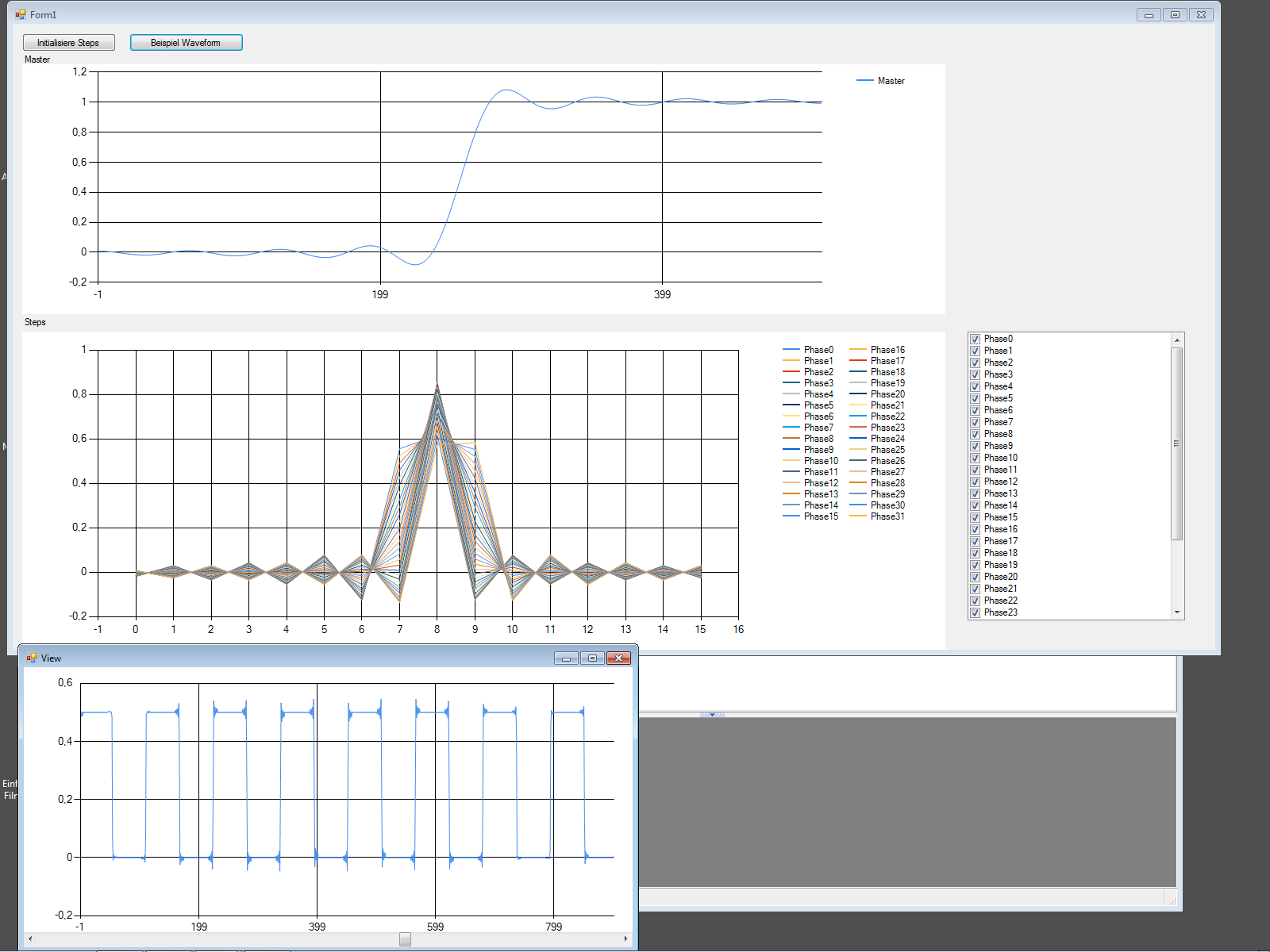

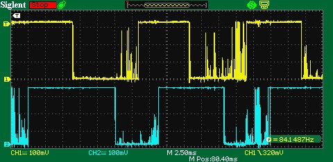

Bild 1: Signalverlauf von zwei Noten die kurz hintereinander angespielt
werden
Um das zu vermeiden, könnte man den ADSR-Generator retriggern und den
neuen Attack-Level auf den auf den letzten Wert des ADSR vor der
Retriggerung setzen. Das wird zB. beim ADSR-Modul A-140 von der Firma
Doepfer gemacht (siehe Bild 2).
Bild 2: ADSR-Modul A-140
Ich hab den Code in der ADSR Envelope Routine etwas abgeändert. Jetzt
wird der aktuelle ADSR-Wert der 1.Note als neuer Startwert für den ADSR
der 2.Note benutzt. Im Bild kann man den Hüllkurvenverlauf der beiden
Noten gut erkennen.
Bild 3: Ergebnis der Änderung: Keine Klick Geräusch zwischen zwei Noten
Ein Problem gibts aber noch. Wenn der DDS Phasengenerator beim Starten
der Samples auf Null zurückgesetzt wird um den Sample ab Anfang
abzuspielen, dann gibts wieder Klick Geräusche zwischen zwei Noten. Mal
schaun wie ich das lösen kann :(
Hallo..
Ich bin gerade am überlegen, wie ich eine Wellenform Grafik zB mit einer
horizontalen Länge von 402 Pixel auf ein 320 Pixel breites Grafik LCD
verkleinern kann, so das es auf das ganzen Breite passt.
Lösungsansatz 1
Ich teile die Anzahl Wellenform Pixel / Anzahl LCD Pixel = 1,25
Geht aber nicht ganz auf, da nur jeder 2.Pixel gezeichnet wird  verwirrt
(siehe Bild)
Lösungsansatz 2
Auf dem LCD bleiben noch 82 Pixel frei. Um diesen Platz auszunutzen
teile ich die 402 Pixel / 82 = 4 und zeichne jeden 4.Bildpunkt der
Wellenform Grafik zweimal  ?
Aus dem mutable-instruments Forum kam mal wieder die rettende Idee.
PS: Oliver du bist der Größte smile
Nach seiner Idee konnte ich das Problem dann so lösen:
// draw wave-file ————————————————————-
uint32_t source = 0;
uint32_t increment = (uint32_t)(file_lenght << 8)/310;
for (uint16_t i = 4; i < 315; i++)
uint8_t sample = hugemem_read8(p + (source >> 8)); // p = xram startadr
sample = sample >>1;
source += increment;
uint16_t x0 = i;
uint8_t y0 = 94; // middle position of screen
if (sample > 64)
{ y0 = 94-(sample  64); sample = sample  64;}
else
{y0 = 94; sample = 64  sample;}
vline(x0, y0, sample, color_orange); // plot sample on screen
Das Resultat seht ihr auf dem Bild.
LG Rolf

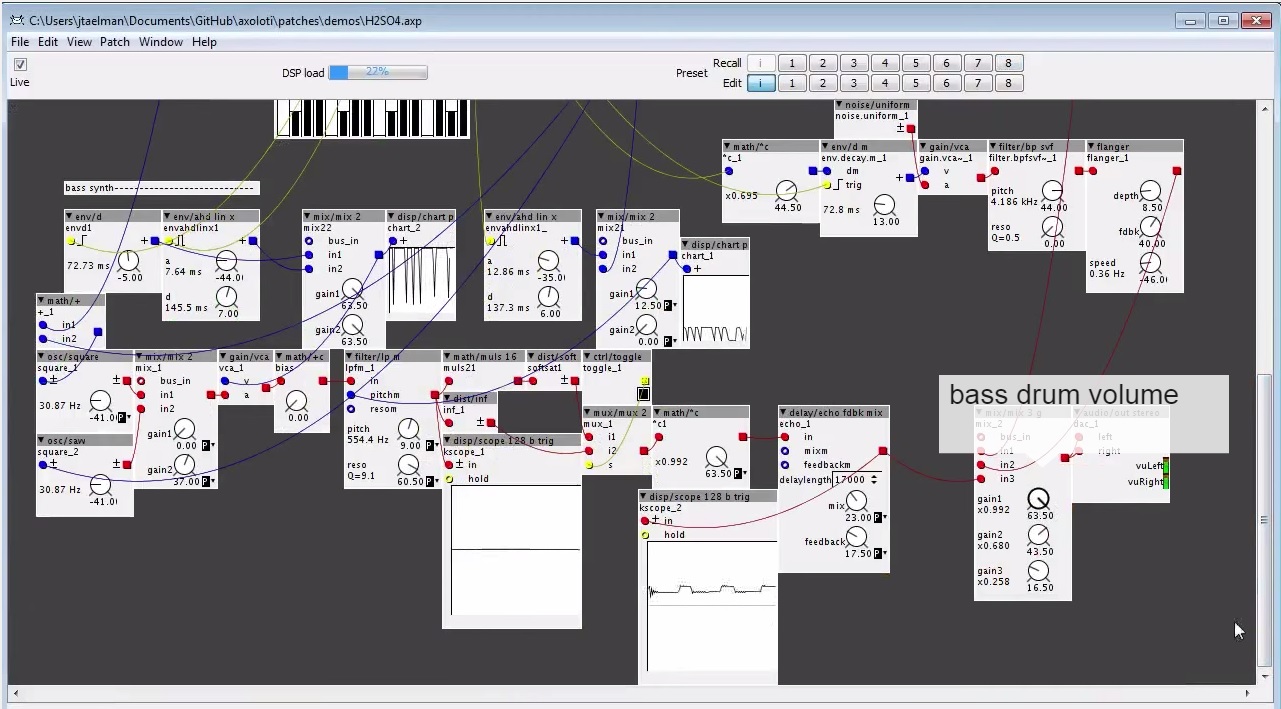

Hallöchen miteinander..
Es gibt wieder was neues für die Ohren. Aber dieses mal nicht von mir,
sondern von Johannes Taelman.
Er hat einen sehr interessanten Synthesizer auf Basis eines ARM
Cortex-M4 Chips entwickelt und diesen
möchte ich euch nun vorstellen.
Der Axoloti Synthesizer ist eine Mischung aus Hard- und Software. Am PC
werden die verschiedenen
Klangmodule wie bei einem Modularen Synthesizer mit dem Axoloti-Patcher
zusammengebaut und
vernetzt. Per USB wird das Programm in den Speicher des Synthesizers
übertragen und kann per Midi
gespielt werden. Das interessante dabei ist, das vor der Übertragung der
Patch am PC in Realtime
vorgehört werden kann
Youtube: https://www.youtube.com/watch?v=i22_KoAqmpI#t=24
Axoloti-Website: http://axoloti.be/
Axoloti-Patcher: https://www.youtube.com/watch?v=d7Xv99v1RwI
Gruß Rolf

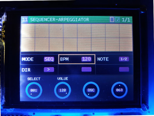

Hallöchen
So.. am Wochenende hab ich mal wieder fleißig am Synth programmiert und
den Step Sequenzer integriert. Er ist noch nich ganz fertig, aber schon
lauffähig smile
Noten Symbol: Ausgewählte Midi-Note von 0-127
H ist die Notendauer
V ist die Lautstäke der Note und wird durch einen blauen Balken
angezeigt
Roter Punkt bedeutet das der Step aktiv ist. Grau bedeutet ausgeschaltet
Später wirds noch eine Reset und Skip Funktion für jeden Step geben.
Bild1: Der Step Sequenzer im "Degenerator"
Das Ganze kann man sich auf Youtube ansehen und anhören. Der Ton kommt
von der Webcam und ist leider nicht so prickelnd :(
Youtube:
https://www.youtube.com/watch?v=pIb-1a0dA6I&list=UUXQSpP0qn5MXSkyDo6PZ4Cw
Gruß Rolf

Hallo..
Diese Woche arbeite ich noch einmal am Frontpannel. Wegen der ca. 20cm
langen 8Bit Datenleitungen vom Prozessorport zum Display kommt es
gelegentlich zu Störungen auf dem Display. Die Daten werden mit einer
Geschwindigkeit von 16Mhz übertragen. Ich habe mir überlegt für die
Display-Ansteuerung einen eignen ATmega328P Prozessor auf dem
Frontpannel einzusetzen. Dadurch werden die Datenleitung zum Display
sehr kurz und Störungen bei der Datenübertragung vermieden. Die
Datenübertragung vom ATxmega128 Hauptprozessor zum Display-Prozessor
erfolgt dann über den schnellen I2C Bus der Prozessoren.
Noch ein Vorteil hätte diese Änderung. Der Hauptprozessor würde mit der
aufwendigen Berechnung für Lienen, Rechtecken und Textzeichen auf dem
Display entlastet werden. Das würden dann der Display-Prozessor
übernehmen. Die Abfrage der Taster und Encoder könnte der Display
Prozessor ebenfalls übernehmen.
Bild: Altes Prozessorboard und Frantpannel
So.. dann mal ran an die Arbeit. Bauteile sind schon bestellt smile
Gruß Rolf

Hallo zusammen!
Es gibt wieder viel neues zu berichten. In den vergangenen Wochen habe
ich an der Modulationsmatrix gearbeitet und den Envelope Generator
(ADSR) verbessert.
Bild 1: Modulationsmatrix
Mögliche Modulationsquellen
LFO1
LFO2
ENV1
ENV2
Velocity
Mod.Wheel
Pitch Wheel
Randomgenerator
Noise
Sequenzer
Mögliche Modulationsziele
Osc1
Osc2
Osc1+Osc2
VCA-Gain
VCF Cutoff
Resonance
Osc-Pan
VCA-Pan
Fx-Pan
LFO1
LFO2
Die Menü Page für die Modulationsmatrix ist bereits fertig (siehe Bild).
Über den Cursor kann einer von 20 sogenannten Modulations-Slots
ausgewählt werden. Über die Regler "Source" und "Destination" werden die
Modulationsquelle und das Ziel bestimmt. Mit "Amount" wird die
Modulationsstärke eingestellt.
Jetzt muss ich das Ganze "nur noch" in eine kleine Formel packen und
berechnen. Hilfe ich brauch einen Mathematiker  holy-willi
Envelope Generator
Die alten Routinen für den Envelope Generator benötigten viel Rechenzeit
durch Divisionen und hatten Rundungsfehler. Angeregt durch den Envelope
Generator im Shruthi Synthesizer und die großartige Unterstützung von
Oliver aus dem Mutable Forum habe ich den Quellcode für meinen
Synthesizer angepasst. Dieser besteht im wesentlichen aus einem 16Bit
Counter und einer kleinen Tabelle um die Lineare Kurvenform in eine
Exponentiale Kurve zu konvertieren. Die "wav_res_env_expo" Tabelle kann
auch gegen eine andere Kurvenform ausgetauscht werden. Dadurch ergeben
sich sehr interessante Envelope Verläufe. Ferner sind auch mehr als nur
vier Envelope-Phasen (ADSR) möglich.
Mutabel Instrument Forum:
http://mutable-instruments.net/forum/discussion/2504/shruthi-synthesizer-and-my-wave-1/p16
C-Code: Envelope Generator (ADSR)
Hallo Knut
Die Versorgungsspannung für den analogen Schaltungsteil im Synthesizer
ist +8V -8V
Bild: Stromversorgung
Hallo zusammen..
Zur Zeit arbeite ich an der Optimierung der MiniScope Funktion in meinem
Synth. Ziel der Optimierung ist das schnelle Zeichnen von Wellenform
Kurven auf dem SainSmart TFT 3.2
Allerdings habe ich bei der LCD Orientierung im Landscape Mode noch ein
kleines Problem. Bei schnellen Schreibvorgängen im Landscape Mode kommt
es zum flackern des LCDs. Das liegt vermutlich an den vertauschten XY
Koodinaten und dem
Überlauf der Schreibregister 0x4E und 0x4F im LCD-Controller. Die
Störungen sind sehr deutlich im Video beim Zeichnen von nicht gefüllten
Kreisen zu sehen.
Youtube SainSmart TFT 3.2: https://youtu.be/T4p6Wr_8Pcc
SSD1289 Lib: http://www.rinkydinkelectronics.com/library.php?id=51
Gruß Rolf
Hi Mathias
Danke für deine Tips. Dein DIY Synth schaut recht interessant aus. Gibt
es eventuell mehr Infos darüber.
Die Probleme mit dem Display hab ich jetzt behoben. Lag an einer
fehlerhaften Berechnung des Window Address Area für das GDDRAM im
Display.
Gruß Rolf

Hallöchen..
So ein Digi Scope ist doch eine feine Sache wie ich finde. Es hilft doch
sehr bei der Fehlersuche  ebueb
Die Tage hatte ich ein Problem mit einem Encoder. Bei der Dateneingabe
hatte ich öffters Zahlensprünge. Ich dachte zuerst an ein Problem in
meiner Software, weil diese immer wieder weiterentwickelt und geändert
wird. Aber Test brachten mich nicht weiter. Die Encoder und Tasten
werden im DE-GENERATOR alle 500msec abgefragt. Das ist auch für eine
schnelle Umdrehung der Encoder schnell genug. Das Problem musste also an
der Hardware liegen. Hab dann mein Digi Scope "angeschmissen" und mal an
die Kontakte des Encoders angeschlossen. Und siehe da.. viele nette
Impulsefolgen und noch viel mehr. Das auf dem Bildschirm sah so gar
nicht nach einem Gray-Code von einem Encoder aus. Die beste Software
kann dieses Prellen nicht beseitigen.
1.Bild: Ich hab dann einen neuen Encoder eingelötet und alles
funktioniert jetzt fehlerfrei.
2.Bild: Signalverlauf am alten Encoder. Man sieht deutlich wie die
Signalflanken prellen
Gruß Rolf
Hallo zusammen..
Der Schaltplan für das Frontpanel ist jetzt fertig. Insgesamt gibt es
jetzt 13 Tasten, fünf Drehimpulsgeber und 3 Potis. Für die indirekte
Beleuchtung der Drehimpulsgeber und Potis sorgen 32 LED's. Für spezielle
Statusinformationen wzB Midi-Empfang und laufende LFO gibt es noch
zusätzliche rote LED's. Die LED-Farbe kann aber bei der
Bausatzbestellung selber ausgewählt werden.
Das LCD-Display wird über einen 8Bit breiten Datenbus vom Xmega
Prozessor angesteuert. Mit dem Latch IC1a werden die oberen Adress- und
Datenleitungen DB8-DB15 für das LCD erzeugt. Die
LED-Hintergrundbeleuchtung liegt über R67 1.5 Ohm direkt an der
Versorgungsspannung von +3.3 Volt.
Die Drehimpulsgeber und Tasten werden mit Hilfe eines Schieberigster
IC3a, IC4a und IC5a über die SPI-Schnittstelle am Xmega Prozessor
abgefragt. Über die gleiche SPI-Schnittstelle steuert das
Schieberegister IC6a die roten Status LED's an.
Pot1+2 sind über zwei ADC-Eingänge am XMega verbunden und werden jede
Millisekunde abgefragt. In der Modulationsmatrix kann diesen Potis ein
oder auch mehrere Modulationsziele zugewiesen werden. Das Volum-Poti ist
ein Stereo-Poti und steuert die Lautstärke am Audioausgang.
Bild 1: Schaltplan Frontpanel
Bild 2: Schaltplan Prozessor Board
Link Bild 1:
https://photos.google.com/share/AF1QipOzxUJT_nnlkRyNHtbHf85fpViZE3womQwTsWFHssgqgSv8d8l3uQEc8k6EdGwLtw?key=azhUOEVrblRYVkI2dnF2M0lZWTJyOXhHX1F5Zlpn
Link Bild 2:
https://photos.google.com/share/AF1QipOx4YGPVw4SKU2MrA6VtxQln3-C_vUnRaZQTQRoKlPJn6UWMzaTNaybrb1q-jFiBg?key=eWhkT0tGTENYdndxc3FXWjBTcFJISTIyWkM0U21n
Gruß Rolf

Hallöchen..
Andre aus unserem Team hat den ersten Entwurf für die Prozessor-Platine
gemacht. Da die Platine mit einigen SMD-Bauteile bestückt ist und wir
den Kunden diese Lötarbeit nicht zumuten wollen, werden wir diese selber
löten und getestet ausliefern. Der Preis steht noch nicht fest.
Bild: Prozessor Board im DE-GENERATOR
Gruß Rolf
Hallo ihr Lieben!
Da die Entwicklung der Platinen noch etwas andauert, habe ich die Zeit
genutzt und an der Verbesserung der Menüoberfläche gearbeitet. Damit man
die Menüseiten besser unterscheiden kann, haben diese jetzt farbige
Frames, die nach Funktionsgruppen sortiert sind. So haben zum Beispiel
die Menüseiten für den Oszillator alle einen blauen Frame und die LFO's
einen grünen Frame.
Bild 1:
Die Menüseite für den Filter wurde auch überarbeitet. Entsprechend der
eingestellten Filterfunktion wird der Frequenzverlauf und die Resonanz
als grafische Filterkurve dargestellt. Ein kleines Scope Fenster auf der
rechten Seite zeigt die Wellenform des Filterausganges in Echtzeit an.
Bild 2:
Das MiniScope hat jetzt eine bessere Triggerfunktion erhalten. Der
Triggerlevel kann jetzt auch auf negative Amplitudenwerte eingestellt
werden. Auf der linken Seite zeigt ein kleiner gelber Pfeil auf den
eingestellten Pegel. Wird der Triggerlevel auf 0 eingestellt, ist die
Triggerfunktion ausgeschaltet.
Als nächstes steht die Oszillator Engine auf dem Programm. Ich will das
Bedienkonzept etwas vereinfachen. Dadurch wird die ganze Sachen dann
etwas überschaubarer.
Bis zum nächten Post und ein schönes Wochenende.
Gruß Rolf
Hallöchen..
Andre hat das CPU-Board jetzt fertig entwickelt. Ich muss es jetzt auf
Fehler überprüfen und wenn alles gut ist werden diese Woche die ersten
Platinen in China bestellt. Bin gespannt..
Die zwei Pfostenleisten K3 und K4 verbinden das CPU-Board über zwei
Flachbandkabel mit dem Bedienpanel für die LCD-Anzeige, Tasten und
Encoder. Die restlichen Pfostenleisten sind mit dem Motherboard
verbunden und zuständig für Stromversorgung, Audio- und Steuerleitungen.
Die zwei 8 poligen Pfostenleisten auf der linken Seite des CPU-Boards
sogen für einen sicheren und festen Halt der SD Karte Buchse.
Bild 1-3: DE-GENERATOR CPU-Board
Gruß Rolf

Wellenform Bänke und Sample-File Bänke zugreifen. Eine Editierung der
Wellenform Bank ist im DE-GENERATOR momentan noch nicht vorgesehen.
Mit dem Mode Schalter kann zwischen der Auswahl von Wellenform oder
Sample-File umgeschaltet werden.
Bilder: Auswahl von Waveforms und Sample-Files

Hallöchen..
Heute sind die CPU Platinen für den DE:GENERATOR aus China eingetroffen.
Wir haben insgesamt 10 Stück bestellt. Jetzt gehts ans SMD löten. Bin
gespannt ob wir's hinbekommen.
Bilder: CPU Platine für den DE:GENERATOR
Wir planen jetzt das Motherboard. Auf dem Motherboard (siehe Bild) sitzt
die Spannungsversorgung, Midi Schnittstelle, VCA, Fx (Delay Schaltung)
und Audio Ein/Ausgang. Das Filter- und CPU-Board werden später auf das
Motherboard gesteckt. Da auf dem CPU-Board einige SMD Bauteile sitzen,
wird sie von uns gelötet und getestet ausgeliefert. Jetzt gibt es noch
ein paar Details zu klären, die den externen Audio Eingang auf dem
Motherboard betreffen. Dann wird Andre mit dem Layouten beginnen.
Das Audiosignal kann Filtereingang oder Sampleeingang geroutet werden.
Um eine Rückkopplung bei der Sampleaufnahme mit eingeschalteter
Monitorfunktion zu vermeiden, muss der Filtereingang stumm schalten
werden.
Bild: DE:GENERATOR Motherboard und externer Audio-Input
Gruß Rolf

Hallöchen..
Zur Abwechslung habe ich am DE:GENERATOR mal wieder etwas rumgeschraubt
bzw etwas rumgelötet. Die Schaltung für den externen Audioeingang und
Mikrovonverstärker wurden optimiert.
Ferner ist eine Audio-Clipping Schaltung für den ADC-Eingang integriert
worden.
Schaltungsbeschreibung
Für die Oszilloskop Funktion im DE:GENERATOR wird das Ausgangssignal
beider VCAs auf den Operationsverstärker IC15a geführt. Dieser summiert
das Signal und führt es anschließend auf den Eingang von IC14a das hier
als Signal-Umschalter für den ADC Eingang dient. Über den Trimmer R73
wird der maximale Pegel für den ADC-Eingang eingestellt.
Um Übersteuerungen am ADC-Eingang zu begrenzen, ist eine
Clipping-Schaltung mit IC16a realisiert worden. Die Transistoren T1 und
T2 begrenzen das Ausgangssignal von IC16a auf ca. 1.2 Volt. Anschließend
wird das Signal mit IC16b noch etwas verstärkt um die volle Dynamik des
ADC auszunutzen. Um die systembedingten Störungen in der Sample Aufnahme
zu verringern, ist der ADC-Eingang als Differenzial Eingang geschaltet.
Mit IC16c wird das Signal negiert und an den negativen ADC-Eingang
geführt. Für eine weitere Verbesserung der Aufnahme sorgt eine externe
Referenzspannungsquelle mit IC17. Der Komperatoreingang am Xmega
Prozessor dient als externe Trigger-Eingang für die
Oszilloskop-Funktion.
Für den Mikrofonverstärker habe ich einen rauscharmen
Operationsverstärker vom Typ NE5532 genommen. Laut Datenblatt liegt das
Rauschen bei 5nV/Hz. Als Schaltungsvariante habe ich einen
Nichtinvertierenden Operationsverstärker mit hohem Eingangswiderstand
und 100 facher Verstärkung benutzt. Der hohe Eingangswiderstand hat den
Vorteil, dass bei Anschluss von hochohmigen Mikrofonen die
Ausgangsspannung des Mikrofons nicht zusammenbricht. Im DE:GENERATOR
verwende ich ein preisgünstiges Elektret Mikrofon mit einer
Ausgangsimpedanz von 2.2 KOhm. Der Widerstand R92 versorgt das Elektret
Mikrofon mit der notwendigen positiven Versorgungsspannung.
Der externe Audio-Eingang gelangt über das als Summierer geschaltet
IC15d an den Signal-Umschalter IC14a und von da an den ADC-Eingang.
Ferner kann das externe Audio-Signal auch auf den Filter-Eingang
geschaltet werden. Bei Sample-Aufnahmen wird der Filter-Eingang durch
IC14a gesperrt bzw an GND gelegt um eine Signalrückkoplung zu vermeiden.
Auf aufwendige Aliasing-Filter am ADC-Eingang wurde hier verzichtet, da
die Samplerate mit 44,1kHz sehr hoch ist und die Aufnahmen trotz
fehlender Aliasing-Filter gut klingen.
Externer Audioeingang im DE.GENERATOR
Gruß Rolf
Hallo zusammen..
Die CPU-Platine für den DE:GENERATOR ist fertig gelötet. Wir habe eine
kleine Elektronik Firma gefunden, die uns die Platinen kostengünstig
löten kann. Somit entfällt das zeitaufwendige Löten der SMD-Bauteile.
Ich habe es Gestern selber versucht und ca. eine Stunde für die
komplette Bestücken und das Löten benötigt.
Ich baue jetzt einen kleinen Testadapter mit einem TFT-Display und
programmiere ein paar Testroutinen. Dann muss das gute Teil nur noch
funktionieren und ich wäre happy  ebueb
Der nächste Arbeitsschritt ist das Layouten des Motherboards. Diese
Platine wird etwas aufwendiger sein und doppelt so groß werden wie die
CPU-Platine.
Gruß Rolf

Die Stromversorgung soll jetzt über ein handelsübliches 12 Volt
DC-Schaltnetzteil erfolgen. Im DE:GENERATOR werden drei Spannungen
benötigt. Zum einen eine 3.3 Volt Spannung für das CPU-Board und +8
Volt/ -8Volt für die VCA's und das Filter-Board. Die -12V Spannung wird
durch zwei parallel geschaltete TL1054 IC's erzeugt. Der TL1054 arbeitet
nach dem Prinzip einer Ladungspumpe und ist in meiner Schaltung als
Spannungs-Inverter geschaltet. Der TL1054 liefert an seinem Ausgang
maximal 100mA Strom. Da wir für die negative Versorgungsspannung einen
Strom von maximal 150mA benötigen, müssen zwei TL1054 parallel
geschaltet werden. Bei einer Belastung von 150mA sinkt die
Ausgangsspannung am TL1054 auf ca. -10,8 Volt was für den 7908 aber noch
ausreicht um stabile -8 Volt zu erzeugen.
Bild 2: Neue Spannungsversorgung im DE:GENERATOR
Bild 3: Alte Spannungsversorgung im DE:GENERATOR
Bild 4+5: Neue -12V Spannungsversorgung

Hallöchen..
Leider gibts auch in der Elektronikentwicklung Probleme die erst später
auffallen. So auch bei der Entwicklung der Netzteilversorgung in meinem
Synthesizer. Ich musste die Schaltung mit einer Unterspannungserkennung
(Undervoltage Lockout) erweitern, da mein kleines 12V DC-Steckernetzteil
(Reichelt SNT 1000 12V Goobay) mit dem hohen Einschaltstrom der
Schaltregler nicht klar kam und jedesmal die Spannung im Einschaltmoment
zusammengebrochen ist.
Bemerkt hatte ich den Fehler, als ich das stromlose Steckernetzteil mit
dem Synthesizer verbunden hatte und es dann über die Steckdosenleiste
eingeschaltet habe. Vorher war das Steckernetzteil schon in Betrieb und
ich hatte nur den DC-Stecker vom Netzteil mit dem Synthesizer verbunden.
In der geänderten Schaltung (Bild 1) startet der Schaltregler erst, wenn
die Versorgungsspannung vom Steckernetzteil auf über 11 Volt angestiegen
ist. Es funktioniert jetzt fehlerfrei mit allen 12V Steckernetzteilen
die ich hier so rumliegen habe smile
Für die Unterspannungserkennung sorgen Transistor T1 und die Z-Diode
D10. Solange die Versorgungsspannung unter 11 Volt liegt sperrt
Transistor T1 und der ON/OFF Pin5 des Schaltreglers liegt auf high
Potential. Steigt die Versorgungsspannung über 11 Volt wird T1 leitend
und schaltet den ON/OFF Pin des Schaltregler auf low Potential womit der
Schaltregler seine Arbeit aufnimmt (kann man sehr gut in Bild 3 sehen).
Die negative Ausgangsspannung von Schaltregler X4 wird durch die
Widerstände R1, R2 und R5 auf -10,6V bestimmt. Für den dahinterliegenden
Festspannungsregler 7908 sollte diese Spannung ausreichend sein um eine
stabile -8V Spannung auch bei höherer Belastung zu liefern.
Aus Kosten- und Platzgründen auf dem Motherboard haben wir uns
entschlossen die +5 Volt und +3.3V Versorgung über zwei
Festspannungsregler zu machen.
Bild 1: DEGENERATOR Power supply
Bild 2: Spannungsverlauf
gelb: Spannungsverlauf 12V DC-Netzteil
blau: -10,6V Spannungsverlauf am Eingang Festspannungsregler 7908
Bild 3: Undervoltage Lockout on P3596
blau: Schaltsignal an Pin2 von P3596
Gruß Rolf
Ups.. kleiner Fehler im Schaltplan. Die Diode D9 ist verpolt gezeichnet
und lässt so keinen Strom zum Schaltregler X4 fließen  ebueb Hier die
Korrektur.
Gruß Rolf
Hab mal den Strom in der Schaltung gemessen (siehe Bild).
Gruß Rolf
Hallöchen..
Alle guten Dinge sind 3... So auch mit der Stromversorgung im
Degenerator. Man sollte erst den Schaltplan zeichnen und dann nach
diesem Plan löten. Dann würden Fehler in der Zeichnung direkt auffallen
und nicht hinterher. So gibts jetzt die 3.Korrektur  Augenzwinkern
PS: Das hätte dann aber auch Nachteile... wzB ein Nichtfunktionieren der
Schaltung oder vielleicht einen Kurzschluss oder sogar den Tod von
Bauteilen  geschockt
Bild: Degenerator Power Supply
In der letzten Schaltung sind die Widerstände R1, R2 und R5 vertauscht
gezeichnet. Zusätzlich wird laut Herstelle in der Adjustable Output
Version des Schaltreglers X4 ab einer Ausgangsspannung von 10V ein
kleiner Kondensator C18 für eine bessere Stabilität der Regelschleife
empfohlen. Da der Schaltreglers X4 an seinem Ausgang zukünftig mit nur
wenige 100mA belastet wird, habe ich die Kondensatoren C7 u. C15 von
470uF auf 220uF verringert. Das mindert den Einschaltstrom fürs Netzteil
und garantiert dennoch eine stabile -8V Spannungversorgung.
Gruß Rolf
In der Netzteilschaltung muss ich doch die Dioden vom Typ 1N5818 nehmen
(D3, D7, D8, D11). In der Zeichnung hatte ich die 1N5822 geplant, die
hat aber eine UF von 0,525 Volt. Am Schaltregler lägen dann weniger als
11V an und das könnte fürs Einschalten des Schaltreglers etwas knapp
werden.
Die kleinere 1N5818 hat eine UF von 0,33V und einen Spitzenstrom von
25A. Für den Einschaltmoment sollte der Dioden-Spitzenstrom von der
1N5818 groß genug sein. Momentan benutze ich diese Diode in der
Schaltung und es funktioniert problemlos.
PS: Das war jetzt aber wirklich die letzte Korrektur. Hoffe ich  ;)
Gruß Rolf
Hallöchen miteinander!
Soeben hat mir Andre die ersten Entwürfe vom Motherboard Designe des
Degenerators geschickt. Oben rechts neben der Netzteilbuchse befindet
sich der Schaltregler P3596 für die negative Betriebspannung. Darunter
die Bauteile für die Spannungsüberwachung des Schaltregler. Diese
Bauteile werden ein wenig vom CPU-Board überdeckt. Rechts neben dem
Schaltregler befinden sich die 4 Festspannungsregler für die
Betriebsspannung von +3.3V +5V +8V -8V Für den +5V Regler wird es einen
Kühlkörper geben.
Oben rechts neben den Festspannungsreglern sind die Midi-Buchsen und die
Audio-Buchsen geplant. Auf der Freifläche werden VCA und
Effekt-Schaltung platziert.
Bild: DEGENERATOR Motherboard
Gruß Rolf
Hallo
Es geht schnell voran  großes Grinsen
Unter dem Filterboard befindet sich der VCA. Die Leitungen zum
Filterboard sind dadurch sehr kurz und weniger störanfällig. Oben rechts
befindet sich der Audioausgang. Darunter der Steckkontakt K4. An diesem
wird das Lautstärke-Poti auf der Frontplatte verbunden. Ferner befinden
sich oben die Midi-Buchsen und der obligatorische Optokoppler.
Audioinput und Delay Schaltung fehlen noch.
Bild1: Degenerator Motherboard PCB
Ach.. hab noch etwas vergessen. In Bezug auf die Wiederauferstehung der
Synthesizer Chips von Curtis gibts auf Muso talk einen interessanten
Video Beitrag.
It moves quickly !
Pic1: Degenerator Motherboard PCB
Oh ..'ve forgotten something. With the resurrection of the Synthesizer
chip from Curtis gives an interesting video on Muso Talk.
Muso Talk Link:
http://www.musotalk.de/video/synthi-talk-curtis-chips-are-back-weitere-news/
Gruß Rolf
Hallöchen..
Bin fleißig am löten und bald (fix und) fertig...  Augenzwinkern
Was jetzt noch fehlt ist das Filter- und Panel-Board. Für einen
bestimmten Filter haben wir uns noch nicht entschieden. Jetzt werden
erst mal zwei Filtertypen (12dB LP/HP/BP in Stereo und 4pol Mission
ähnlich wie im Shruthi Synthesizer) aufgebaut und im Degenerator
getestet.
Bild: Degenerator Motherboard mit CPU-Board
Hallöchen Miteinander!
Midi, VCA und MircoAmp funktionieren wunderbar sowie die
Delay-Schaltung. Jetzt löte ich die Filter-Schaltung. Bevor die
Filter-Platinen layouted wird muß diese noch einmal aufgebaut und
getestet werden. Platzmäßig sollte es funktionieren (siehe Bild).
Bilder: Degnerator Motherboard mit CPU- und Filter-Board
Gruß Rolf
Bekanntlich kommt nach jede Lösung eines Problems ein neues Problem
dazu. So auch im
Degenerator. Im Degenerator arbeiten zwei Oszillatoren deren Werte in
zwei 64 Byte großen
Zwischenspeichern geschrieben werden und in einem Timer Interrupt an den
DAC Ausgang
gesendet werden. Dabei traten bei kurzen Attack-Werten störende
Klickgeräusche auf (Bild 2).
Eine Analyse der Programmabläufe und Betrachtung auf dem Oszilloskop
brachte mich dann auf
den Pfad der Erleuchtung  holy-willi
In einem Timer Interrupt wird jede Millisekunde geprüft, ob Midi-Daten
im Empfangsbuffer
vorhanden sind und ggf die neuen Notenwerte für die beiden Oszillatoren
berechnet.
Danach fülle ich die beiden Zwischenspeicher mit jeweils 64 neuen
Oszillator Werten.
Danach aktualisiere ich die beiden Envelopes und die CV-Outputs für VCA
und VCF.
In einem Timer Interrupt mit höchster Priorität, werden alle 25usec
jeweils ein Werte aus den
beiden Zwischenspeichern gelesen und an den DAC Ausgang gesendet (Bild
1).
Zuvor hatte ich die Notenwerte für die beiden Oszillatoren in der
Envelope Routine aktuallisiert.
Das führte dazu, dass sich von der alten Note noch Reste im
Zwischenspeicher befanden und
dies zu Störungen am Audioausgang führte (Bild 2).
Bild 1: Midi-Input (gelb) und störungsfreier Audioausgang (violett)
Bild 2: Audioausgang mit Klickgeräusch am Anfang
Gruß Rolf

Hallöchen..
Für die Wiedergabe von Samples stehen im Degenerator 982KB externes SRAM
zur Verfügung. Das SRAM ist in verschiedenen Blockgrößen unterteilt. Der
erste Block ist für zwei Sample-Files reserviert. Der freie
Speicherplatz für einen zu ladenden Sample verringert sich in
Abhängigkeit von der Größe des zu erst geladenen Samples. Der 2. und 3.
Speicherblock ist für zwei 32KB Wellenform Bänke für Oszillator 1 und
Oszillator 2 vorgesehen. Beim Umschalten auf eine andere Wellenformbank
werden die Daten von der SD Karte in das SRAM geladen. Der
4.Speicherblock dient als Zwischenspeicher für die Grafische Darstellung
des Sample-Files.
Bild 1: 1MB XRAM im Degnerator
Bild 2: Oszillator-Menü
Gruß Rolf
So soll er mal aussehen... Der DEGENERATOR. Am Designe wird aber noch
gearbeitet.
Das Pannelboard ist fertig. Ich überprüfe jetzt noch einmal Schaltbild
und PCB Layout. Sollten es keine Fehler haben dann wird's zusammen mit
dem Filterboard bestellt. Andre feilt noch ein wenig am Gehäuse. Auf das
Endergebnis bin sehr gespannt.
Ich für mein Teil arbeite noch an ein paar Baustellen in der Software.
Zum Beispiel an der Schnitt- und Loop-Funktion für Samples. Übrigens
klingen die 8Bit Samples in Verbindung mit den festen
Oszillatorwellenformen total geil. Hier ein kleines Beispiel:
Oszillator1 spielt einen Chor-Sample und Oszillator2 eine Sinusartige
Wellenform mit leichtem Frequenzversatz (siehe Bild Osc-Page).
Echo-Effekt kommt ebenfalls vom Degenerator.
Sound: https://soundcloud.com/rolfdegen/degenerator-choir-01

von Horst M. (horst)
Rolf, da sind Klicks im Output.
Zwei Beispiele im Bild.
Im Original (nicht mp3) womöglich noch deutlicher zu hören.
Hallo Horst..
Das mit den Klicks liegt daran, dass der Chor-Sample keinen Loop-Punkt
besitzt und einmal komplett durch läuft. Bei jeder neuen Note wird der
Chor-Sample neu gestartet.
Halli.. hallo..
Es gibt wieder Neuigkeiten zu berichten. Das 2.Filterboard für den
DE-GENERATOR ist fertig.
Es handelt sich um einen stereophonen 4-Pole Mision Filter mit folgenden
Eigenschaften:
 * Lowpass 6dB
 * Lowpass 12dB
 * Lowpass 18dB
 * Lowpass 24dB
 * Bandpass 12dB
 * Hochpass 12dB
 * Lowpass + Hochpass 12dB
Bild1: SMR4 Filter im DE-GENERATOR
Bild2: Schaltplan
Es gibt ein kleines Video zum Filter:
https://www.facebook.com/tubeohm.tubeohminstruments/videos/1227302477354296/
Info: Lautstärke einschalten!
Gruß Rolf

Bild1: Neues LFO Menü
Bild2: Oszillator Menü
Ein kleiner Fehler im Bild2: Range ist +24 bis -36
Das Oszillator Menü hat einen zusätzliche Funktion erhalten (siehe
Bild). Es handelt sich um eine
Key Track Funktion. Ist die "Ktrack" Funktion eingeschaltet, dann
verändert sich die Tonhöhe des
Oszillators wie gewohnt über die Tastatur. Ist Ktrack ausgeschaltet,
kann der Oszillator auf eine
bestimmte Note A (~ 440 Hz) fixiert werden. Mit dem "Range" Regler kann
dieser Notewert in
einem Bereich von +24 bis -36 Semitones geändert werden.
Hierzu ein kleines Klangbeispiel vom DE-GENERATOR:
https://soundcloud.com/rolfdegen/key-track-example-from-de-generator
Gruß Rolf
Woran ich zur Zeit arbeite..
an einer neuen Sequencer- und Arpeggiator-Funktion im DEGENERATOR. Das
alte Sequencer
Menü sah zwar schick aus, hatte aber eine schlechte Einteilung für die
Stepps und keine Arpeggiator-
Funktion. Aus diesem Grund habe ich das ganze Menü noch einmal neu
gestaltet. Alle Funktionen
finden jetzt auf einer Menüseite ihren Platz und die 16 Stepps sind in
zwei Gruppen zu jeweils 8
Stepps im oberen Teil des Bildschirms aufgeteilt. Mit "Mode" kann
zwischen Sequencer und
Arpeggiator umgeschaltet werden. Mit "BPM" (Beats per Minute) kann die
Taktgeschwindigkeit von
1- 250 verändert werden. Mit "Note" kann die Notenlänge von 1/2 bis 1/16
eingestellt werden. Mit
"DIR" die Spielrichtung. Die Menüseite ist noch nicht fertig. Weitere
Parameter werden folgen.
Bild1: Neues Sequencer-ArpeggiatorMenü
Bild2: Altes Sequencer Menü
Ein kleiner Arpeggio Test mit dem DEGENERATOR und Shruthi Synthesizer im
Duett. Viel Spaß beim anhören:
https://soundcloud.com/rolfdegen/shruthidegeneratorinarp2
Gruß Rolf
