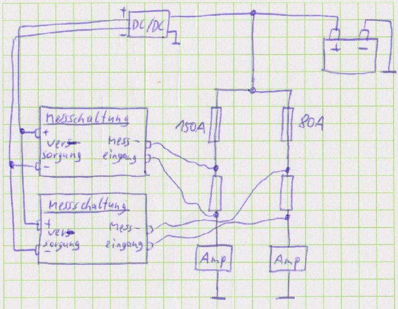

Hallo! In einem Bus hängen an der Batterie 2 Verstärker. Ich möchte nun den Strom messen, den der Verstärker von der Batterie zieht (siehe schnell gezeichneten Schaltplan als Anhang). Die Messschaltungen sind galvanisch getrennt vom Rest des Systems. Als DC/DC-Wandler zur galvanischen Trennung wurde ein Traco TEN10-1212 und als Spannungsmessung ein ICL7107 mit 200mV-Messbereich verwendet. Als Shunt wurde Folgender verwendet: http://www.conrad.at/ce/de/product/104582/Weigel-NEBENWIDERSTAND-100A Dass die Messung aufgrund des Schaltnetzteils des Amps nicht so genau sein wird und ich nur eine Abtastrate von 4x/Sekunde habe ist mir klar und spielt keine Rolle, mein Problem besteht auch mit ohmschen Lasten. Mein Problem liegt jetzt darin, dass wenn ich nur eine Messschaltung in Betrieb nehme, funktioniert die Messung einwandfrei. Sobald aber die zweite dazugeschlossen wird, dürften sich die beiden irgendwie untereinander stören und es wird nur mehr Mist gemessen. Es ist mir klar, dass die Messung wie sie durchgeführt wurde, eigentlich falsch ist, da der Shunt nicht in die Plusleitung, sondern zum Minus-Pol gehört. Dies zu ändern ist aber jetzt leider nicht mehr möglich. Meine Frage ist nun, wie ich dieses Problem lösen kann. Hilft es, wenn ich jeder Messschaltung einen eigenen galvanisch getrennten DC/DC gebe oder sind andere Schritte erforderlich? mfg Wolfgang
Sind die beiden Messschaltunge identisch? Poste mal deren Schaltplan.
Hallo! Jede Messschaltung benötigt einen eigenen DC/DC-Wandler.
Du musst auch die zweite Messchaltung mit einem eigenen DC/DC Wandler versorgen, denn sie muß auch von der anderen Messchaltung galvanisch unabhängig sein.
Danke, werde mal probieren die andere auch galvanisch zu trennen. Wollte mir nicht unbedingt einen DC/DC kaufen, und dann nützt es vlt. wieder nichts. Schaltungen sind identisch. mfg Wolfgang
Sieh Dir mal den LTC6101 an. Der IC ist für die HighSide-Messung gedacht und könnte das Problem lösen. Im Datenblatt ist auch das Prinzip dahinter zu sehen so dass man das auch notfalls diskret aufbauen kann. Auch Teile wie ACS712 etc. die mit Hallsensor messen wären geeignet. Da hat man galvanische Trennung und einfache Spannungsversorgung.
