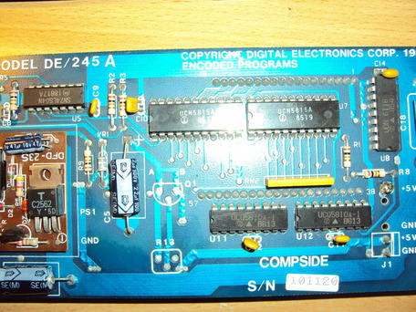

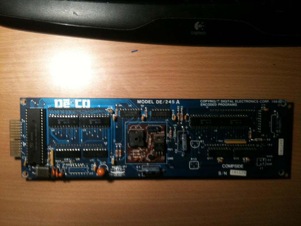

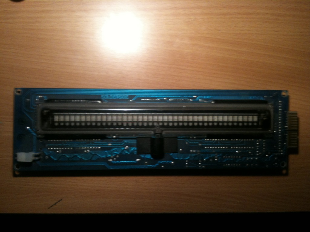

Hallo Leute, Ich habe gerade ein altes Fluoreszenzdisplay ausgegraben. DECO Model DE/245A Im Netz finde ich nichts. Nichtmal die Firma gibt es noch. 1986 Steht auf dem Display. Der Controller ist ein NEC 8423ED Das Display hat einen 24-Poligen Stecker. Wobei die letzten 11 GND sind. Und einen seperaten Stecker für 5V und GND. Wie kann ich die Belegung rausfinden? Gruß Andi
Erstmal ein Bild. Ist es nur das Display? Oder ist da noch Elektronik drauf? Gruß Jobst
Hier die Bilder. Und noch ein Link: http://www.plccenter.com/en-US/Buy/DECO/DE245A Das ist das einzige Bild das ich im Netz gefunden habe. Der Preis ist auch ziemlich interessant.
Geht das auch noch so, dass auf dem Bild wenigstens die IC-Beschriftungen lesbar sind?
Solche Dinger hatte ich früher auch mal in Betrieb. Soweit ich mich erinnere, waren das POS Displays, die parallel angesteuert wurden. (8-Bit mit Strobe). Ansteuerung habe ich damals mit nem 6802 und 6522 gemacht :-)

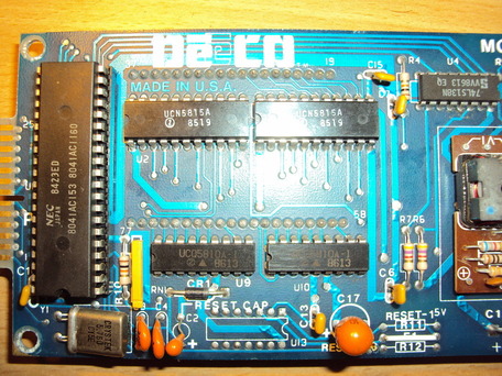

So hat jetzt leider ein bischen gedauert aber ich habs doch noch geschaft eine vernünftige Kamera aufzutreiben. Die vom Blitzlicht unlesbaren ICs sind jeweils die gleichen wie die nebenan.
Aha. Geht doch. Zu dem NEC 8041 Controller findest Du hier das Datenblatt: http://www.datasheet4u.net/datasheet/D/8/0/D8041AHC_NECElectronics.pdf.html Ich tippe mal darauf, dass für die Schnittstelle die Ports P10-P17 als Datenleitungen und IBF/OBF als Handshakeleitungen verwendet werden. Du kannst ja jetzt mal die Schnittstelle durchmessen und schauen, welche Signale drauf liegen. fchk
Siehe http://www.mikrocontroller.net/articles/Bildformate > So hat jetzt leider ein bischen gedauert aber ich habs doch noch > geschaft eine vernünftige Kamera aufzutreiben. Man sollte aber damit umgehen können und beurteilen können, welche Auflösung und Dateigröße fürs Forum sinnvoll ist. Die Platine kann man auch mit einer billigen Handycamera vernünftig ablichten!
Danke für das Datenblatt. Weiß der Teufel warum ich es nicht gefunden habe. Also: Auf Pin 1 liegt TEST0 also Pin 1 am Controller. Auf Pin 2 liegt CS also Pin 6 am Controller. Auf Pin 3 liegt RD also Pin 8 am Controller. Auf Pin 4 liegt A0 also Pin 9 am Controller. Auf Pin 5 liegt WR also Pin 10 am Controller. Auf Pin 6-13 liegt D0-D7 also Pin 12-19 am Controller. Hab bisher nur Displays mit "standard" Controller gehabt deswegen bin ich so aufgeschmissen. Und zum wegwerfen ist es doch auch zu schade.
