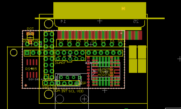

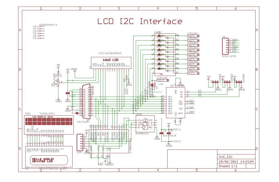

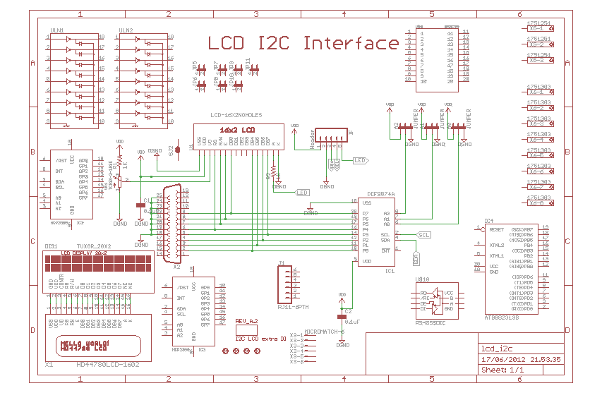

Biete eine Sammelbestellung für ein i2c 8bit expander an, für lcd, lpt (Pollin Relaiskarte), RM3mm5 sowie 10pin Header an. Die Platine hat die Maße 42x24mm. Preis der Platine 2€. Die vorläufige Platine im Anhang, der DSub25 Stecker wird aber noch weiter nach rechts wandern müssen. Mögliche Konfigurationen: LCD mit I2C port expander oder tiny2313 über i2c oder rs232 oder rs485. LPT Schnittstelle (D0-D7) mit I2C oder Rs232 oder Modbus. i2c expander auf 10pin Pfostenstecker (2x5pin) Dwarf Pinout oder rm3.5 Klemmen. i2c expander mit Relaistreiber auf RM3.5 Klemmen.

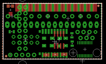

Wie währs, wenn du auch noch die Bauteile und Leiterbahnen mit einblendest? Gruß Jannis
Mehr Doku wird es bis die Platinen eingetroffen sind nicht geben. ULN2803 wird auf BOT montiert, TINY2313 oder MCP2308 auf TOP. Wie gesagt, Bestückungsmöglichkeiten sind MCP2308 oder TINY2313 sowie optional ULN2803. Anwendung ist I2C Expander für Relais oder Dwarf oder Led Statusanzeige wie auch Zur Ansteuerung von Bedienpanel und Display. Mit dem Tiny sind dann auch noch weitere Protokolle möglich, Quarzbestückung wird aber nicht möglich sein.
