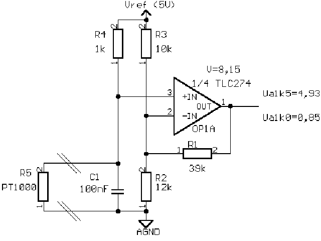

von Michael (Gast)
Hallo Axel,
da Du Dich den 'digitalen Teufeln' widersetzen möchtest, anbei ein
Prinzipschaltplan, der einen PT1000 Widerstandswert 1000 - 1500 Ohm in
eine Ausgangsspannung von ca. 0,85 - 4,93 V bei 5V Versorgung umsetzt
(wenn ich mich nicht verrechnet habe). Die Verstärkung beträgt ca. 8,2.
C1 ist symbolisch für eine Abblockung von Störsignalen eingezeichnet, C1
vielleicht auch an den Fundamenterder im Keller.
nebenbei: die zwei Zustände von digitalen Signalen sind rein
theoretisch. In der Praxis gibt es viel mehr Zustände, die zu ganz
subtilen Fehlern führen können. Blitze machen sich nichts aus
galvanischer Trennung und können Silizium beliebig umprogrammieren,
insbesondere, wenn man es ihnen aufs Hausdach legt. So !

Hi!
DAnke für die vielen Antworten ich machs jetzt mit einer
Brückenschaltung und nem Subtrahierer.
Gruss Axel
