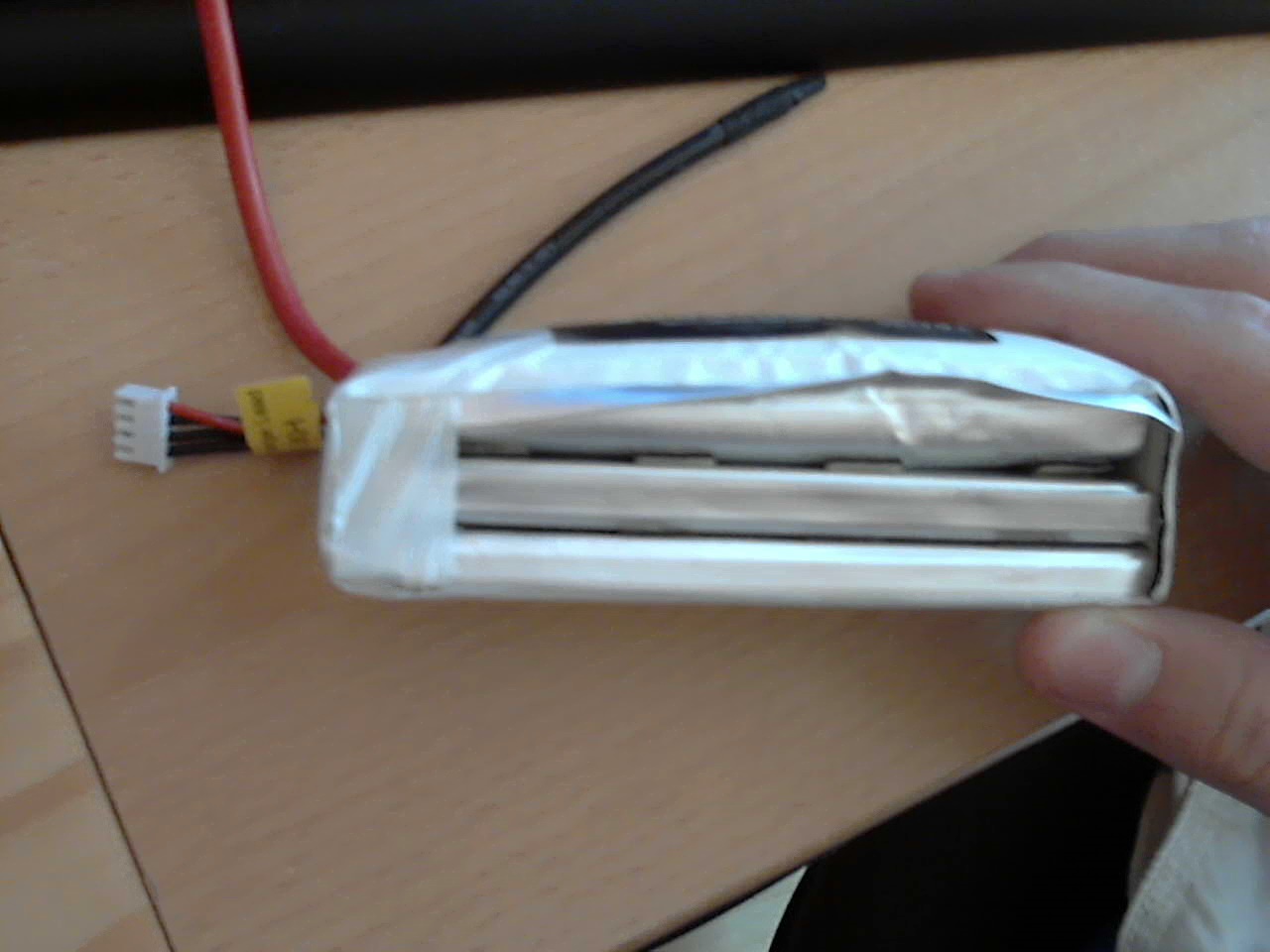

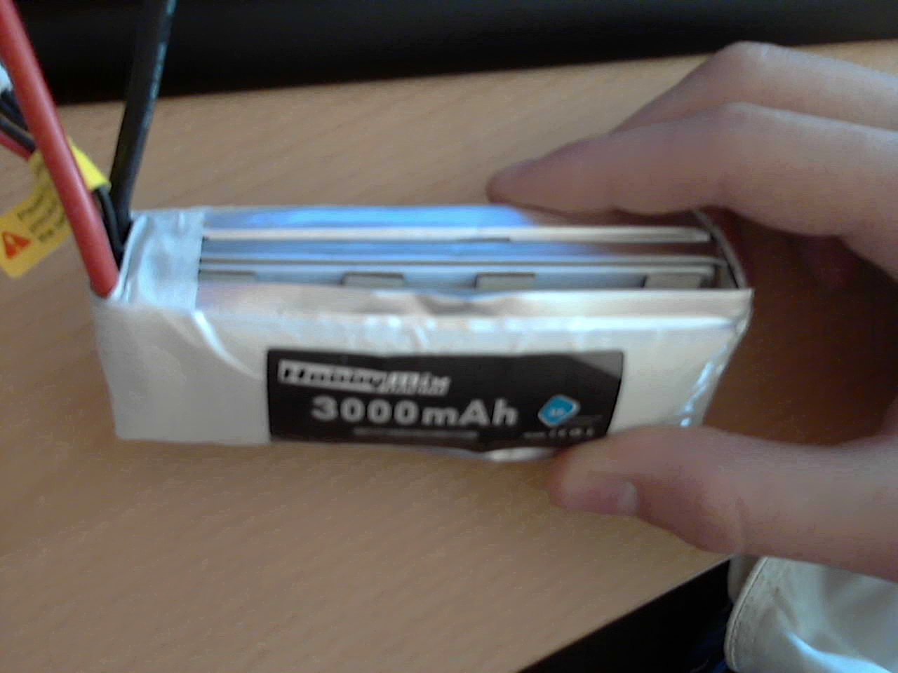

Hallo ich habe gerade diesen LIPO-Akku gefunden die eine Zelle
ist total aufgebläht. Sieht fast schon geplatzt aus. Ist das normal?
Was ist passiert? Akku war noch nie im Betrieb und liegt schon einige
Zeit
im Schrank.
von Stefan F. (kpy3ep) Benutzerseite
Stichwort Tiefentladung....noch nie Benutzt und lag nur rum passt genau
dazu
von Hauke-peters (Gast)
Ist er jetzt hin oder kann man es wagen ihn aufzuladen ?
von vaid (Gast)
Auf keinen Fall aufladen!
Der gehört entsorgt und zwar schnell.
Es sei denn, du möchtest mal wieder renovieren...
Tipp fürs nächste mal: Wenn du einen Akku lagern willst, lade ihn vorher
auf!

von Bussard (Gast)
Die aufgeblähte Zelle zu nutzen, ist gefährlich (schon beim Laden, aber
auch später). So eine ist mir mal im Flug (Antrieb) hochohmig geworden
mit Tendenz zum Platzen.
Habe diese Zelle entsorgt (meist ist benzinlösliches doppelseitiges
Klebeband zwischen den Zellen) und die anderen seit Jahren in einem
Sender (2G4) in Verwendung.
Heißt ich kann die kaputte Zelle auslöten und dann mit den 2 anderen
weiter machen ?
von Peter (Gast)
Ja, die anderen beiden schauen noch gut aus. Spannung am besten messen
die sollte nicht unter 3V sein.
von Peter (Gast)
pro Zelle.
