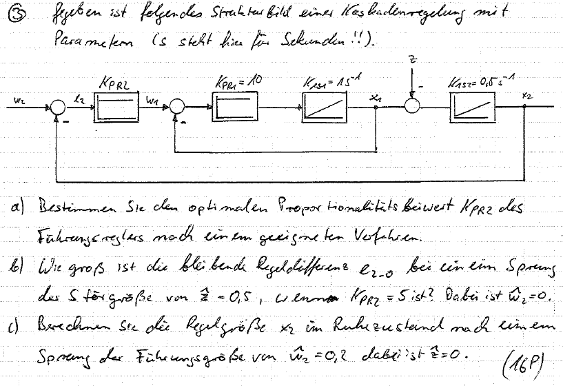

Hi Leute,
also ich habe wie in dem Anhang eine Kaskadenregelung. An für sich nicht
schwer, aber in der Aufgabenstellung steht: "s steht hier für Sekunden"
Wie geh ich da jetzt vor?
Ich weiss da nicht mal wie man die Übertragungsfunktion berechnet?!
Ohne dieses "s steht für Sekunden" würde die Übertragungsfunktion des
inneren Regelkreis im Laplacebereich ja lauten:
Fw(s)= (10 * 1/s) / (1+10*1/s) = 10/(s+10)
Ich hoffe hier ist jemand, der mir bei dieser Aufgabe und den weiteren
Aufgabenteilen weiterhelfen kann.
Vielen Dank schonmal im Voraus für eure Hilfe!

Das sieht doch nach einer Motor-Regelung aus. Innen Stromregler, außen
Drehzahl.
Von innen nach außen vorgehen. Erst den Stromregler bestimmen, z.B. nach
dem Betragsoptimum. Dann die Gesamtübertragungsfunktion bilden und dafür
dann den äußeren Regler auslegen, z.B. symmetrisches Optimum.
Grüße, Alex

Naja. Der Integrator macht 1 pro sekunde, resp 0.5 pro sekunde. Was ist
daran schwierig ? Was koennte das bedeuten ?
von Alexander H. (ill_son)
Da ja das Laplace-s oder p, wie man möchte, die Einheit 1/sekunde hat,
hat der Ki-Faktor beim Integrierer auch 1/sekunde, damit die Dimension
stimmt. Du kannst Dir das auch umbasteln, Ki=Kp/Ti, ist nur eine Frage
der Darstellung.

Was mich jetzt noch interessiert ist, ob ich in dem ersten Beitrag das
Fw(s) für den inneren Block richtig berechnet habe:
