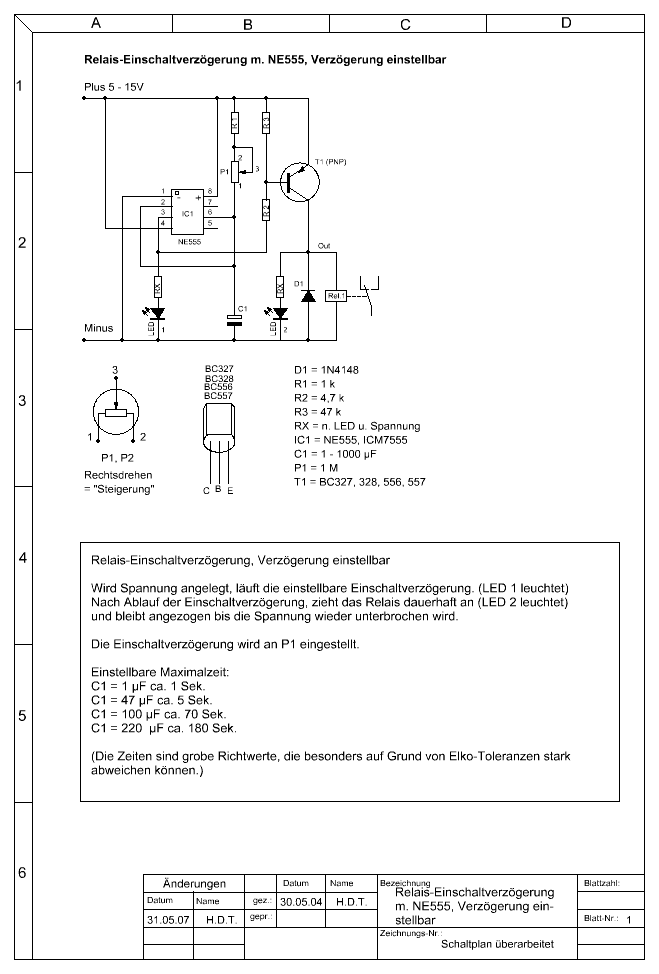

Hallo Leute, ich habe eine Einschaltverzögerung für ein Relais (HFD2 5V von Reichelt) aufgebaut. Die Schaltung ist die selbe wie im Anhnag. Ich betreibe die ganze Sache mit 5V. Ich habe nur die LED 1 eingebaut. Fehler: Der Transistor schaltet nicht. Ich lege die Betriebsspannung an, die LED 2 leuchtet, nach aufladen des Kondensators auf 2/3 Ub schaltet die LED aus. Vorher messe ich an der Basis des Transtors, also zwischen den Widerständen R2 und R3 4,26V. Am Pin 3 des NE555 liegen 3,6V an. Schaltet nun der NE555 den Pin 3 auf low, so geht die Led aus, an der Basis liegen dann weiterhin 4,2V an. Warum schaltet das Relais bereits beim Anlegen von Ub ein?

R3 zu hochohmig. Transistor kein PNP oder defekt.
Ich habe den Transistor bereits zwei mal gewechselt. In einer alten Version der Schaltung habe ich es ohne R3 gesehen und ausprobiert, das selbe Ergebnis. An PIN 3 liegen 0V an, am Emitter 5V und an der Basis 4,26V.
Wie kann LED2 leuchten, wenn nur LED1 eingebaut ist????? 3.6 Volt am Ausgang des 555 können den Transistor nicht sperren, da ist wohl RX zu niederohmig, und zieht den Ausgang runter. Mach RX mal größer als 2 kOhm. Die Schaltung mit der LED1 ist rechter Mist.
Okay, ich habe es auch gerade herausgefunden. Dier Strom durch die LED 1!! (sorry) scheint zu viel zu sein, ohne LED fuktioniert es wie geplant. Die LED braucht 20mA, als Vorwiederstand habe ich 1k. Ich werde es mal mit einer 2mA LED testen.
Die High-Ausgangsspannung des bipolaren 555 geht nicht hoch genug, um einen pnp-Transistor zu sperren, steht sogar im DB. Also entsprechenden Basisteiler oder den CMOS-555 verwenden.
Der Ausgang des bipolaren NE555 kommt aufgrund der Darlington-Endstufe nicht weit genug an VCC ran um T1 sicher abzuschalten. In dieser Situation sorgt LED1 deshalb für den Basisstrom von T1.
Falscher Vorwiederstand, versuch es mal mit einem Vorwiderstand.
Der R3 mit 47K ist viel zu hochohmig. Wie soll der Transistor da sperren wenn der Ausgang des 555 nicht bis an die Versorgungsspannung geht? Das ist ein Bipolares IC. Das kann nicht nicht am Ausgang voll durchsteuern wie sein CMOS Bruder ICM7555. Deshalb sperrt dein Transistor nicht. Mit deiner LED ziehst du den Ausgang noch weiter runter. Mach R3 mal so gross wie R2.
Gesagt, getan. R3 sind jetzt auch 4k7. jetzt funkioniert es auch mit dem1k VorwIderstand. Besten dank für die Hilfe.
