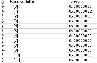

von Entwickler (Gast)
Guten Morgen,
im Anhang ist der Inhalt vom ReceiveBuffer zu sehen.
Eigentlich sollten die Daten ab dem ersten Element gespeichert sein.
ReceiveBuffer[0] <-- 0x0000005E
ReceiveBuffer[1] <-- 0x00004000
Nachdem der RxDMA aktiviert wird, ist der erste empfangen 16bit Wert
nicht 0x0000005E sondern 0x00000000.
SPI_I2S_DMACmd(SPI2, SPI_I2S_DMAReq_Rx, ENABLE);
Wie kann ich dieses Problem lösen ?
Nachtrag:Dies passiert nachdem die 2 16bit Werte(Kommando) gesendet
wurden.
Wie kann der erste 16bit Wert im RxBuffer, nach dem Senden eines
Kommandos (2x16bit) ignoriert werden ? Das ist das einzige Problem.
