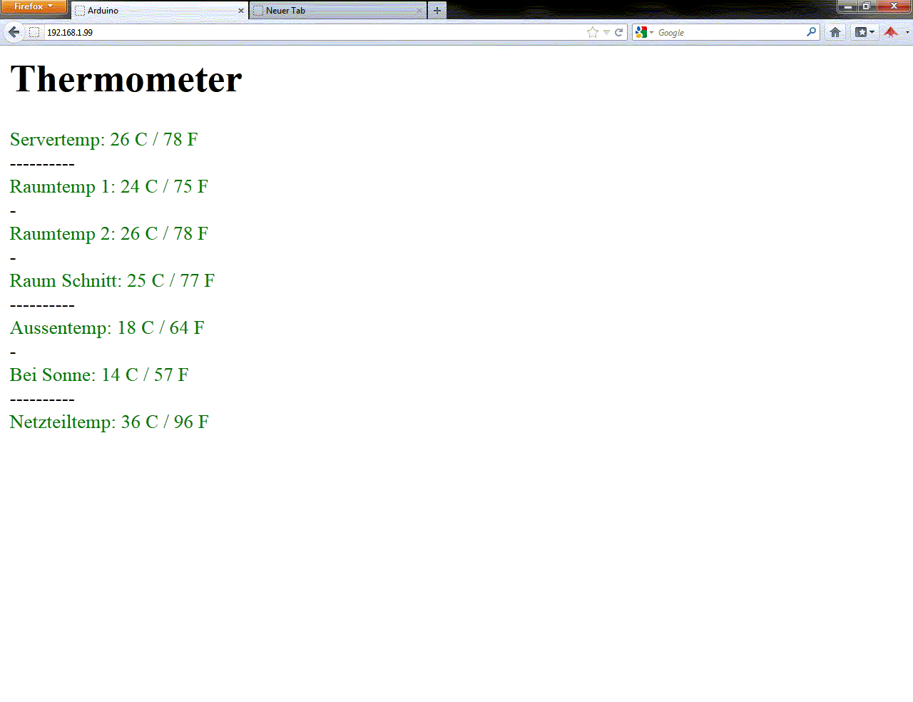

Hi Leute, Ich habe jetzt mal nen kleinen Webserver fertiggestellt, der auch über Portweiterleitung übers internet erreichbar ist. Nun sieht diese Seite (siehe Anhang) so etwas leblos aus und ich würde gerne ein Hintergrundbild einfügen. Ist das mit dem enc28j60 überhaupt möglich? wenn ja würde ich mich über eine beschreibung oder einen beispielcode freuen. Meine zweite frage ist, ob es möglich ist (ich denke mal schon), auf der gleichen seite sowohl daten von sensoren auszulesen als auch über buttons pins anzusteuern. einzeln läuft das alles perfekt nur zusammen weiß ich leider nicht wie ich vorgehen soll. Wäre toll wenn mir jemand helfen könnte. Gruß Hans
hans peter schrieb: > Ist das mit dem enc28j60 überhaupt > möglich? was hat ein Bauteil mit dem HTML inhalt zu tun? Schau dir http://de.selfhtml.org/ an, dort findest du wie man ein Hintergrundbild einbaut. Das Bild muss ja nicht dort liege, es kann auf irgendeinem anderem Server liegen.

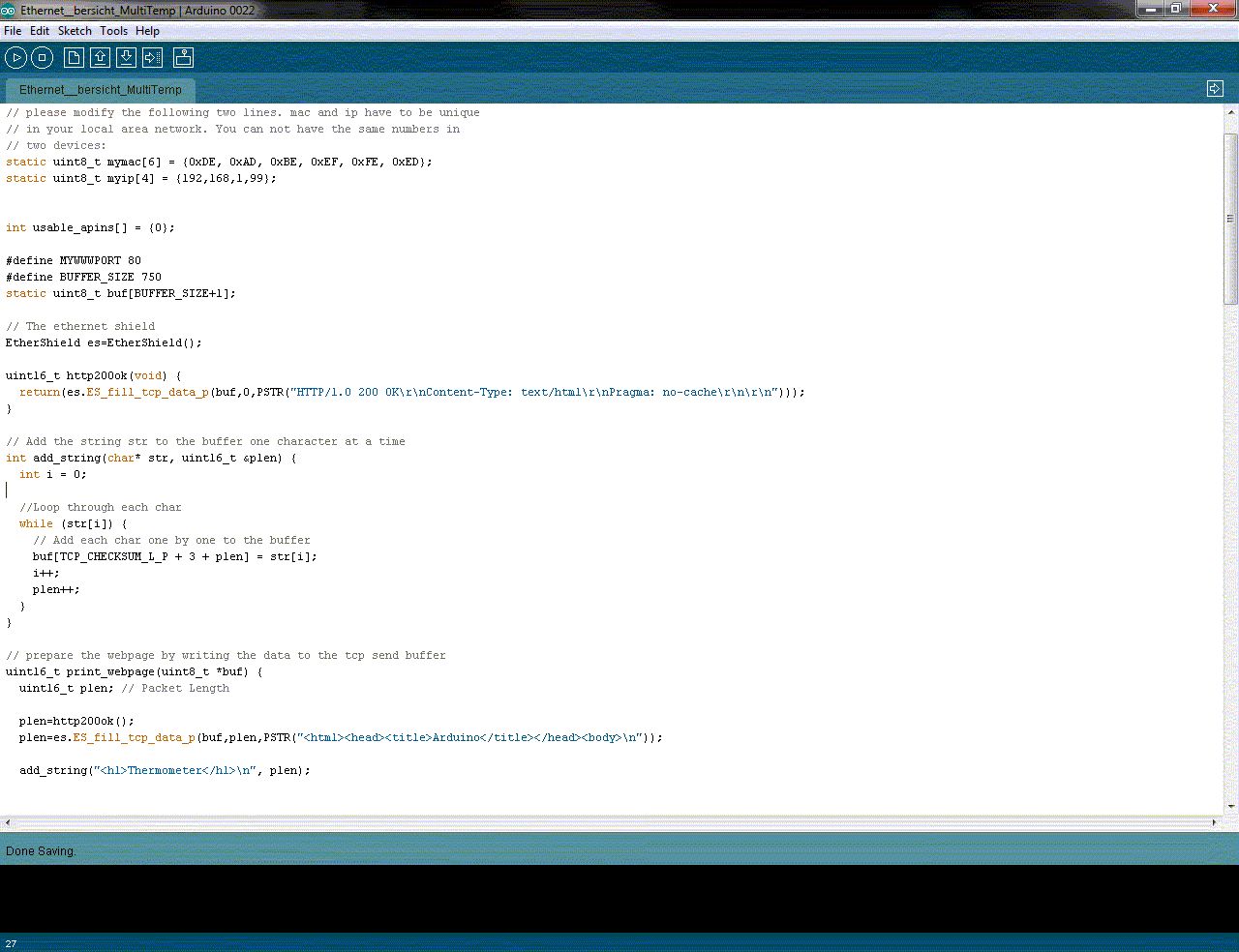

danke erstaml für die antwort auf der seite war ich bereits und habe auch den passenden code gefunden nur weiß ich leider nich wie ich diesen in meinen programmcode einbauen muss damit er läuft. ich habe zumindest noch irgendwo gelesen dass ich das an folgender stelle einfügen muss: plen=es.ES_fill_tcp_data_p(buf,plen,PSTR("<html><head><title>Arduino</ti tle></head><body>\n")); aber wie ich es auch drehe und wende ich brings einfach nicht zum laufen.
das kann doch nicht so schwer sein. du musst es zwischen <html> und </html> (was später bei dir auch bestimmt nocht kommt) einbauen.
ich habs halt nich gespeichert weils nich funktioniert hat. ich müssts halt nochmal machen
hans peter schrieb: > ich habs halt nich gespeichert weils nich funktioniert hat. > ich müssts halt nochmal machen dann mach.
is halt bissl blöd wenn man nicht weiß wohin damit. ich hab dir mal nen programmauschnitt hochgeladen mit der zeile die ich obern schon erwähnt habe. [http://de.selfhtml.org/html/dateiweit/hintergrundbild.htm] und das ist das was ich irgenwo einfügen soll. ich bin mit html nur nicht sehr vertraut deshalb frag ich ja nach.
Nicht dein Ernst, oder? Na gut, benutzt ja auch einen Arduino, dann ist das natürlich nicht so einfach. Aber versuch doch mal statt: es.ES_fill_tcp_data_p(buf,plen,PSTR("<html><head><title>Arduino</ti tle></head><body>\n")); einfach: es.ES_fill_tcp_data_p(buf,plen,PSTR("<html><head><title>Arduino</ti tle></head><body background="http://www.mikrocontroller.net/images/bg.png">\n"));

Quelltext bitte nicht als bild posten! dann macht doch einfach eine neue zeile nach der zeile mit dem head:
1 | ES_fill_tcp_data_p(buf,plen,PSTR("<body background="background.jpg" text=\"#990000\" link=\"#0000CC\" vlink=\"#000066\" alink=\"#000000\">\n")); |
das plen sieht merkwürdig in dem code aus, das stimmt bestimmt auch nicht.
so 2.Versuch: ES_fill_tcp_data_p(buf,plen,PSTR("<body background=\"http://www.deinserver.de/background.jpg\" text=\"#990000\" link=\"#0000CC\" vlink=\"#000066\" alink=\"#000000\">\n"));
super danke an Lupin hat funktioniert :D und an Peter II deine version finde ich zwar übersichtlicher, das einzige was sich aber geändert hat ist, dass die farbe von "Thermometer" (siehe erstes bild) nun nicht mehr schwarz sondern rot ist. und hätte jemand noch ne lösung zu meiner zweiten frage?

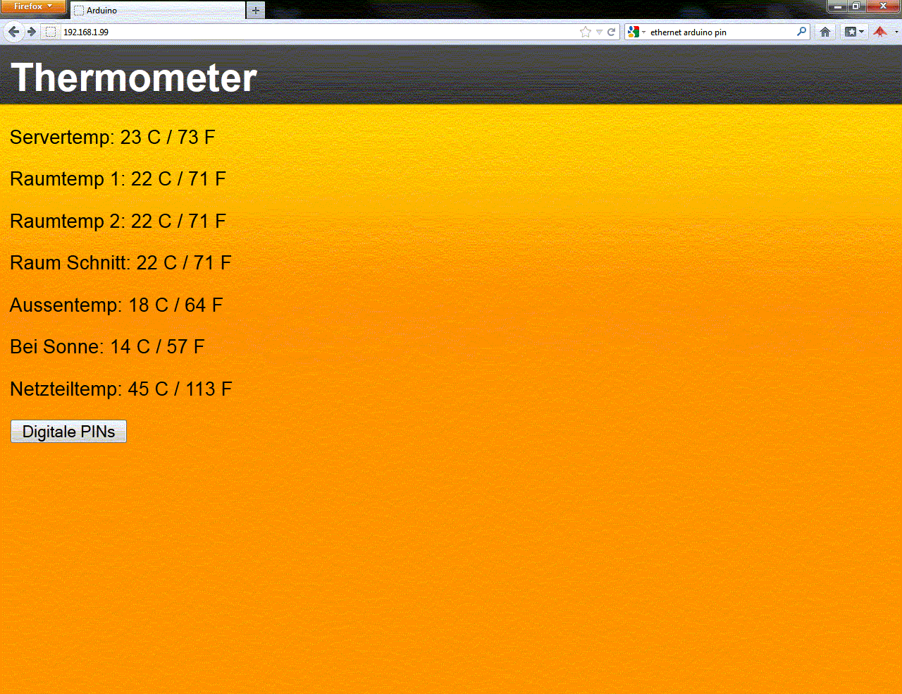

So habe jetzt mal die Seite soweit angepasst und noch einen Button hinzugefügt. (bis jetzt nur auf google.de verlinkt). gibt es einen weg, auf dem gleichen Arduino-board eine zweite seite zu erstellen, welche dass möglichkeiten zur pinkontrolle bietet? hätte ich ein zweites board mit ethernet-shield wäre das ja kein problem aber geht das auch auf einem?

http://mein-webserver.de.gg ... wenns jemanden von euch interessiert. Das Problem warums nicht funktioniert hat war übrigens, dass Arduino vor den Anführungszeichen einen backslash fordert, da er das sonst iwie nicht annimmt. also
1 | <body background=\"bild.jpg\"> |
anstatt
1 | <body background="bild.jpg"> |
, wie es eigentlich üblich ist. deswegen hat es auch anfangs nicht funktioniert.
