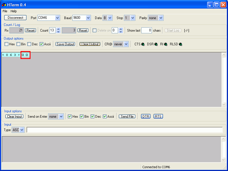

Hi, ich hab mein neues Terminal-Programm so weit fertig, dass man es der Öffentlichkeit zeigen kann. Die Besonderheiten sind die Ausgabe und Eingabe(!) in Hexadezimal, Binär, Dezimal und Ascii. Ausserdem kann man die ganzen Standardwerte für die Oberfläche in Config Dateien speichern Ist zwar noch eine Beta aber sollte schon recht fehlerfrei laufen. Hier gibts einen Download http://www.der-hammer.info/terminal/index.htm Eine Hilfe kommt demnächst noch PS: Danke an Rufus für die vielen Tips bezüglich der Oberfläche!
jetzt gibts noch eine hilfe dazu (zusammen mit der exe im zipfile) und durchs packen ist das ganze auf ansehnliche 600k geschrumpft :)
Eben nichts, es sollte sich doch ein Fenster öffnen? (BS XP SP2)

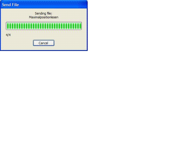

In dem Programm sind noch ein paar (schlimme) Bugs: Ich übertrage ein BMP über den normalen COM Port mit 115,2kBaud, aber das empfangene Bitmap ist total verschoben, da einige kByte vom Programm verschluckt werden. Mit dem Bray Terminal läuft es einwandfrei. Dieser Fehler ist irgendwie Baudratenabhängig: Mit einem FT232 tritt dieser Fehler bei 375kbaud stark auf, bei 750kbaud läuft es aber fehlerfrei, zumindest meinstens, bis plötzlich für einige Sekunden langsam ein paar Daten verschluckt werden, danach läuft es wieder für einige Minuten fehlerfrei. Ein weiterer, aber eher unwichtigerer Bug: Befinden sich im Sendefenster diese bunten Blöcke die die gesenden Daten anzeigen ganz rechts, und man gibt nur Return (ohne ein Zeichen) ein, dann zerstückeln sich die bisher gesendeten Blöcke langsam.
@andreas wer die buttons grösser machen @benedikt der bug scheint mir auch kritisch zu sein? deiner beschreibung nach tritt er beim send file auf. war das auch in der vorherigen version oder nur der neuen? ich bin dabei die ausgabefenster sowieso komplett neu zu schreiben, vondaher weiss ich nicht, ob das jetzt auf die schnelle noch korrigiert wird... muss mal schaun wie kompliziert das ist
Genau, beim Senden einer Datei. Das Problem hatte ich anscheinend schon seit der ersten Version die ich ausprobiert hatte (damals wegen dem FT232). Nur damals konnte ich nicht ausprobieren ob der Fehler am Programm oder meiner Hardware lag, da der FT232 zusammen mit dem Bray Terminal nicht richtig funktioniert. Der Fehler tritt bei der 0.5.3 und der 0.5.5 auf. Vorhergende Versionen habe ich nicht ausprobiert.
Ich habe den Fehler gefunden: Es lag an meiner Software, die ein paar Bytes verliert, wenn kontinuierlich Daten übertragen werden. Das Bray Terminal sendet die Daten nicht kontinuierlich, schafft also bei 115200Baud anderst als dein Programm keine 11,5kBytes/s, sondern nur etwa 10kB/s. Dafür habe ich aber einen anderen Fehler gefunden: Wenn man größere Datenmengen ohne Pause empfängt, dann hängt sich das Programm auf (zumindest lag nach ein paar Minuten die CPU Auslastung immer noch bei 100% und das Programm reagierte nicht mehr).
Gut, ein Fehler weniger zu suchen ;) Hast du vor dem Aufhängen des Programms irgendeine Option betätigt? Bei grossen Datenmengen kann ein Resize des Fensters oder ein Ändern des Ausgabeformats das System für einige Minuten lang komplett auslasten. Wenn du diese riesigen Datenmengen nicht alle sichten musst sondern sie nur speichern willst, kannst du den Wert 'Show last...' auf einen kleinen Wert (z.b 100) setzten. Dadurch bei Resize usw das System entlastet aber die Daten gehen nicht verloren und können noch ganz normal über Save gesichert werden. Falls es das nicht war, um welche Datenmengen handelt es sich bei dir (wieviele MB)?

Und schon wieder habe ich mich geirrt: Nachdem meine Software jetzt fehlerfrei läuft, habe ich gemerkt dass HTerm doch Daten verschluckt. Nicht immer, sondern nur manchmal. Ich habe ein 512x512 BMP übertragen (263222 Bytes). Davon kamen am zweiten PC 254012 Bytes an. Diesmal bin ich mir absolut sicher, dass der Fehler bei HTerm und nicht bei mir liegt. Soweit ich es überprüft habe, haben bei jedem Fehler immer exakt 10Bytes gefehlt. Die Abstände zwischen den Fehlern sind unregelmäßig.
Die 10Byte sind ein sehr sehr guter Hinweis. Das ist genau die Einheit, die das Programm aufeinmal rüberschickt und danach die Anzeige aktualisiert. Da geht wohl irgendwo entweder eine Schreib- oder Lesefunktion schief. Ich werd mal danach suche, wahrscheinlich fehlt bloss eine Fehlerabfrage irgendwo
Hatte richtig vermutet. Ich konnte das Problem reproduzieren. Alleine über 50 Aussetzer hatte ich in einer 56k Datei. Wird wahrscheinlich heut oder morgen eine neue Version geben, die das behebt
Werden die 10Byte nur für den File Transfer verwendet ? Wäre es möglich diesen Wert auf, sagen wir mal etwa 100 zu vergrößern, oder verträgt sich das nicht, da der UART nur 16Byte FIFO Puffer hat ? Die 10Byte sind vermutlich der Grund, wiso bei Baudraten über etwa 500kBaud die Geschwindigkeit gleich bleibt. Immerhin muss das Programm dann 5000x pro Sekunde neue Daten laden und die Anzeige aktualisieren.
Könnte man vergrössern. Werd ich in der nächsten Version mal machen. Ich hab dir mal ne Mail geschickt mit einer Version, die keine Bytes verschlucken sollte
Ich habe jetzt einige Daten übertragen, und hatte bisher keine Fehler mehr.

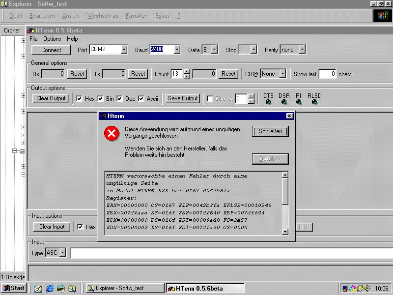

Hi Tobi! Habe mir das Progr. jetzt mal runtergeladen, getestet und für sehr gut befunden, bis ich die Config speichern wollte. Da gab,gibt es dann ein sehr unschönes Bild.(siehe Anhang) Ist das nur bei mir so oder hat sich da irgendwo ein Fehler eingeschlichen? Achso! Win98se, direkt beim abspeichern der Config egal ob auto oder mit Hand MFG Uwe
Danke für den Hinweis! Der Fehler scheint nicht nur unter Win98 aufzutreten. Ich werd so schnell wie möglich einen patch dafür erstellen Solang sollten alle lieber bei der alten Version bleiben!
Problem sollte jetzt behoben sein. Neue Version steht online

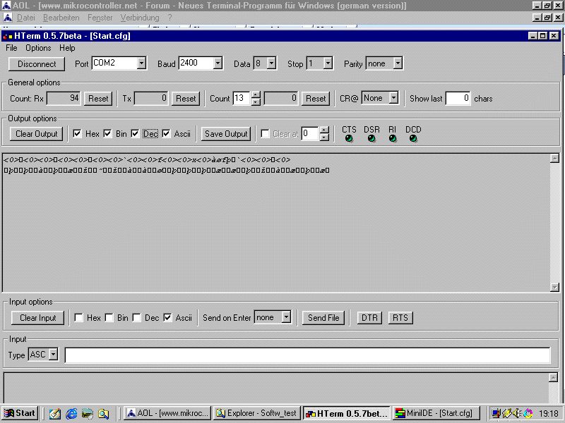

Seit kurzem gehen bei Datenübertragungen mit alter (DOS-)Software Daten verloren. Es werden beim Senden einfach ein paar Bytes weggelassen. Nach 2 Tagen hatte ich den Grund gefunden: HTerm Irgendwie verstellt das Programm die serielle Schnittstellen. Wenn ich das Bray Terminal verwende, dann funktionieren danach die DOS Programme problemlos, verwende ich dagegen HTerm gehen danach mit etwa 30% Warscheinlichkeit diese Programme nicht mehr.
Das hört sich nicht gut an... Ich bin im Moment schon dabei, die komplette Ansteuerung der Schnitstelle neu zu schreiben, da da an einigen Ecken und enden Murks war. Damit sollte dann einiges besser werden. Hast du denn die neuste Version? Zwischenzeichtlich gab es eine Version, die wohl anderen Programmen die Schnittstelle gekillt hat. Dafür gabs aber keine neue Versionsnummer. Also falls deine Version schon von irgendwann Mitte/Anfang des letzten Monats ist nochmal die neuste ausprobieren. Ansonsten kommt, wie gesagt, demnächst eine komplett überabreitete Version raus.
Noch was: Falls du das Programm ohne cfg's benutzt, kannst du mal ausprobieren, ob der Fehler auch auftritt, wenn du eine config zum laden angibst? Ich Vermute die automatische Erkennung der Comports immer noch als Schuldigen..
Ich habe mir gestern die neueste Version runtergeladen. Das mit der cfg werde ich ausprobieren. Öffne ich mit einem anderen Programm den COM Port, dann funktionieren die DOS Programme wieder, zumindest kurzzeitig.
Auch mit der cfg tritt das Problem auf. Zwar nicht immer, sondern nur manchmal, aber er stört trotzdem...
Ok, die Chancen stehen aber ganz gut, dass das mit der neuen Version beseitigt ist. Das neue Interface für die Serielle ist mitlerweile fertig (mit threads und alles non-blocking) und von den wichtigen Funktionen fehlt nur noch SendFile, dann kann ich dir mal eine Vorab-Version zuschicken.

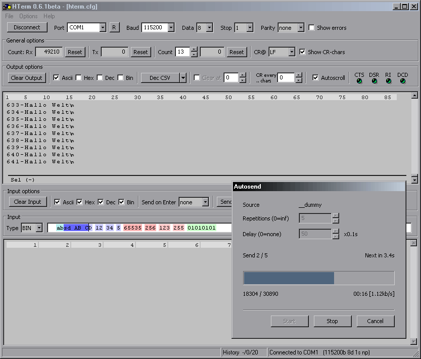

Version 0.6 ist fertig - mit vielen, vielen Neuerungen! Wie schon erwähnt sind die Ausgabefenster komplett neu geschrieben. Dadurch gibts eine ganze Reihe an Verbesserungen: - Die Ausgabeboxen können jetzt problemlos mehrere Dutzend MB Daten verarbeiten, ohne spürbare Verzögerung beim Ändern des Ausgabeformats oder der Grösse. Ausserdem gibt es eine verbesserte Kopier-Möglichkeit - Bei grossen Datenmengen wird das Programm nicht mehr ausgebremst. Die oben erwähnten Kaffepausen gehören damit der Vergangenheit an - Die eingehenden Daten können jetzt auf Parity- und Frame-Fehler geprüft werden. Diese werden dann rot hervorgehoben - Mit der neuen Autoscroll Option kann das Scrollen beim Empfangen jetzt individuell aktiviert oder deaktiviert werden Sonstige kleinere Neuerungen: Refresh Button für die Comports, Ausmaskieren der oberen Bits im Ausgabefenster und einiges an Bugs behoben. Genaueres wie immer im Changelog. Download gibts hier: http://www.der-hammer.info/terminal/ Fehlermeldungen oder Vorschläge sind auch weiterhin gern gesehen, hier oder auch per Mail. Im Anhang ein Bild mit dem aktuellen 'Look'
Gibt mal wieder ein kleines Update auf v0.6.1. Neu ist ein Lineal, Zeilenumbrüche nach x Zeichen und versteckbare Toolleisten.

Hier mal eine kleine Vorschau Die wichtigsten Neuerungen: - Neue Optionen beim Speichern - komplett neue Eingabezeile mit einigen neuen Hotkeys - neues Autosend für Dateien und die Eingabezeile (löst Sendfile ab)

Hey, Dein Terminal-prog gefällt mir sehr gut! Hat mir aber gerade einige Schwierigkeiten mit den AT-Kommandos für mein Handy bereitet: es fehlt die Möglichkeit z.B. ctrl+Z zu senden... Also statt CR, LF Space... Gäbe es nicht die Möglichkeit das in dein INI-File aufzunehmen wie beim CR@ ? das Wäre Opti ! Thx!

Ich bin gerade über einen Fehler in Version 0.6.1 gestolpert. Ich arbeite mit einem USB-seriell Adapter am MC. Wenn ich Connect mache und zwischenzeitlich den Strom wegnehme wird der COM Port gelöscht und wenn er der Strom wieder angeschaltet wird ist er wieder an dem gleichen COM Port. Wenn wieder aus dem Terminal gesendet wird ohne erneuten Connect geht ein warte Sendefenster auf. das nicht beendet wird. Ist ja auch klar da er zwar auf den gleichen COM Port zugreift aber auf ein ungültiges Handle. Ich weiss nicht ob es inzwischen behoben wurde, ich vermute nicht. Für ein normales Terminalproggi ist die Situation vielleicht etwas weit hergeholt, aber Hterm ist ein hervorragend geeignetes Programm zum seriellen debuggen mit MC insbesondere mit USB-Seriell Adaptern und da kommt sowas öfters vor.
Ich habe die Situation mal nachgestellt. USB-seriell dran, connect, abziehen und wieder neu anstecken. Sollte den gleichen Effekt haben wie das von dir beschriebene. Senden funktioniert danach natürlich nicht mehr, aber was für ein warte-Sendefenster meinst du? Was hast du genau gemacht, damit es kam, oder kannst du einen Screenshot anhängen?
genauso und es muss der gleiche COM-Port sein auf den erneut gesendet
wird. Dann kommt dieses Fenster
Ok, das Datei senden war der Schritt, der mir noch fehlte. Ich hab schonmal was gesucht und ich denke es sollte machbar sein, dass, wenn der Port nicht mehr vorhanden ist, automatisch disconnected wird. Das werd ich mal einbauen müssen. Danke für den Hinweis!
