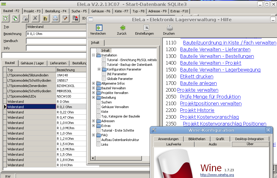

von Tobias F. (coldtobi)
Markus Müller schrieb:
> Hallo Tobias,
> Vielen Dank!
> Kannst Du die V2.2.14320 mit der Versionsabfrage laden und daraus das
> Paket machen? Die Version hat ein paar kleine Bugs weniger drin.
> Grüße Markus.
Ausnahmsweise, normalerwise patche ich keine upstream-(zip|tar)bälle ;-)
Ausgetauscht habe ich die Binary und das logo (.png)
Achja, die Rechtschreibfehler sind mehr geworden:
(können auch false-postivies sein, hab ich nicht geprüft)
I: elela: spelling-error-in-binary usr/bin/EleLa Programm Program
I: elela: spelling-error-in-binary usr/bin/EleLa Childs Children
I: elela: spelling-error-in-binary usr/bin/EleLa Psychadelic Psychedelic
I: elela: spelling-error-in-binary usr/bin/EleLa accessable accessible
Tobi
PS: Kannst Du in Dein Zip-File noch ne Datei reinmachen die das
Copyright beschreibt: Also das das Archiv & EleLa (kostenlos) weiter
verteilt werden darf (und inwiefern es modizifizert werden darf; wie z.B
das umpacken dass ich machen muss damit ich ein .deb draus basteln
kann.)
Hilft mal später falls wir doch mal richtung Debian upload denken
wollen:)
(PPS: Mit der *.changes-Datei kann die Integriertät des *.deb geprüft
werden... Habe ich diesmal nicht vergessen mit hochzuladen....)

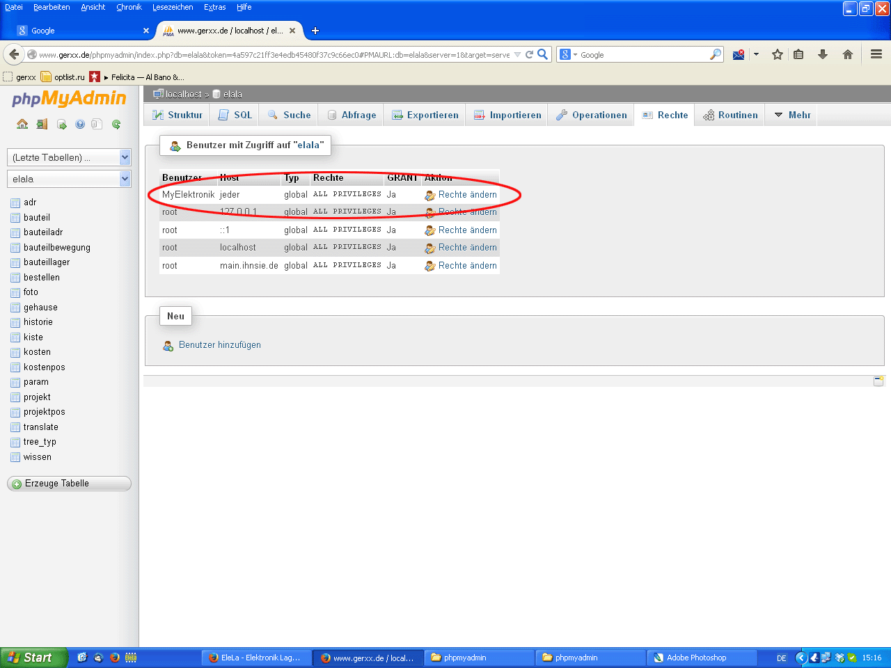

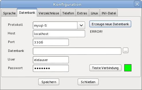

von alex (Gast)
Hallo Markus,
könnte leider nicht das Programm mit dem Sercer verbinden. Eine DB habe
ich erfolgreich erstellt, genau so wie ein Benutzer MyElektronik. Beim
testen gibt es keine Verbindung zu o.g. DB, im PHP sehe ich der ohe
weiteres
Woran kann das liegen?
Ich wäre sehr dankbar für dein Kommentar
und Vielen Dank für deine Hilfe
Alex
von alex (Gast)
Hallo Markus,
könnte leider nicht das Programm mit dem Server verbinden. Eine DB habe
weiteres
Alex
von Markus M. (Firma: EleLa - www.elela.de) (mmvisual)
Ist die MySQL DLL im gleichen Ordner wie EleLa?
Ist die DLL auch von der gleichen Bit-Breite (32-Bit EXE benötigt die 32
Bit MySQL DLL)?
Der "Host" ist ein Server im Internet?
Ist das ein eigener Server oder ein Provider?
Viele Provider verbieten den direkten MySQL Zugriff auf Portebene.
Auch kann es an den Firewall-Einstellungen liegen, die Firewall einfach
mal deaktivieren.
PS: Mit Alt+Druck kann man ein Screenshot vom aktuellen Fenster machen.

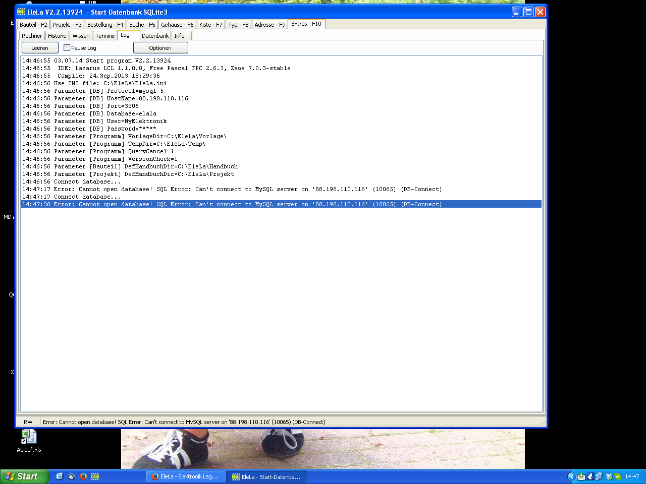

von alex (Gast)
Hallo Markus
es handelt sich um ein Server im Internet ohne "zwischen
Provider"...könnte so was an einem SSL Zertifikat liegen?
Alex
SSL Zertifikat, hast Du eines eingerichtet im Server?
Vermutlich die Firewall vom Client UND Server mal deaktivieren und dann
nochmals testen.
Ja, alles ist richtig.
Du kannst unter Log > Optionen > Datenbank auch mal "Teste Verbindung"
machen um zu sehen ob es klappt. Damit wird nur die Verbindung zur DB
geprüft.

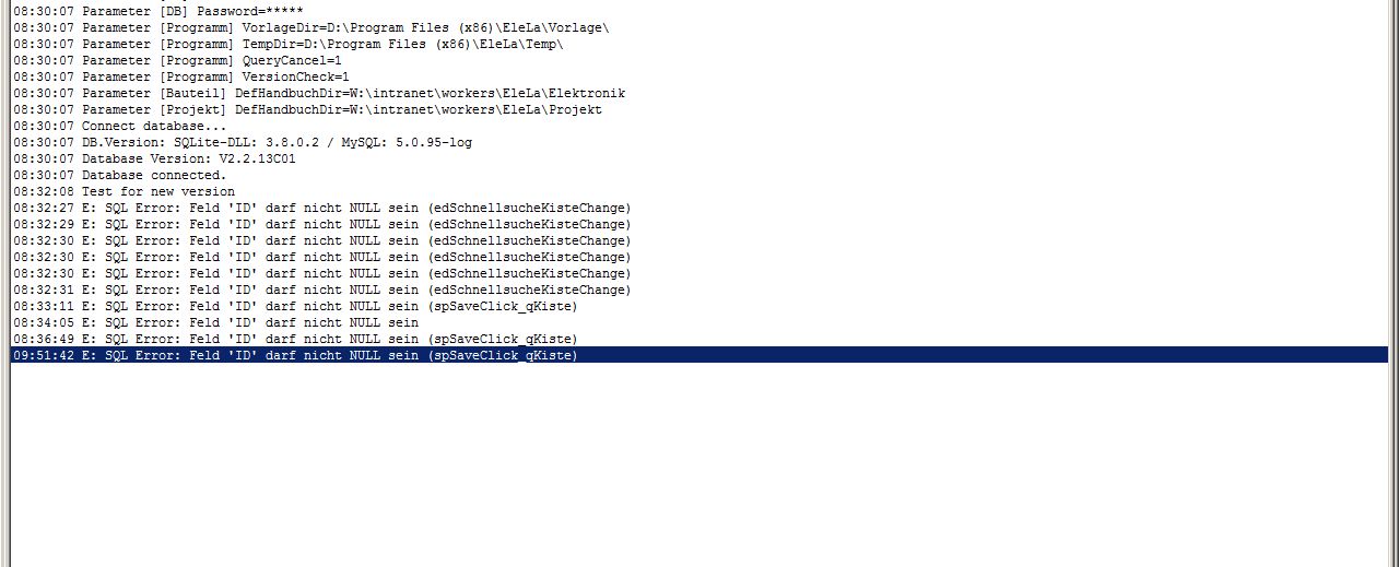

Kannst Du von der Seite
Extras-F10 >> Log
mal ein Screenshot machen, nachdem dieser Fehler auftrat?
von Volker S. (sjv)
hatte es mehrfach versucht, auch Programm neu gestartet. Hier der
Log-Scan.
MfG
Ich vermute mit der Tabelle unter MySQL stimmt was nicht.
Gehe mal unter Extras > Datenbank und gebe den SQL Befehl in der oberen
Zeile ein:
SHOW CREATE TABLE kiste
Und die Taste Execute drücken
dann klicke in der Tabelle auf die Datenzeile in der Spalte "Create
Table"
Im unteren Memo-Feld steht der ganze Quelltext der Tabelle drin (mehrere
Zeilen), poste den mal bitte. Es sollte so aussehen, siehe Bild.

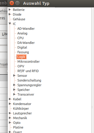

Ja, in der Eingabemaske unter Typ kann man die Kategorie eingeben. / ist
das Trennzeichen für Unterkategorieen.

In der Hilfe sind jede Menge Screenshots und darin zeige ich auch einige
Daten von meiner Installation.

von Din O. (adnc)
> Dann ist alles klar?
Es gibt in EleLa eine Liste mit Typen, die bei der Installation
mitkommt. Diese Liste beinhaltet nur wenige "Kategorien" (also Typen).
Im Anhang habe ich ein Screenshot gemacht. Meine Frage wäre, gibt es
eine größere Liste.
Nein, die kann man nicht Ex/Importieren. Die muss man selbst erweitern
oder umgestalten, da die Einträge alle mit der Datensatz-ID
zusammenhängen und auch diese ID beim Bauteil gespeichert wird. Somit
wenn man darin den Text ändert so ändert sich das auch in der
Bauteil-Ansicht.
Die Liste sollte man auch nicht zu sehr aufblähen wenn man nur wenige
Bauteile hat. Denn anhand dem Typ kann auch gefiltert werden, damit man
auch eine Auswahl an Bauteilen je Typ-Kategorie hat.

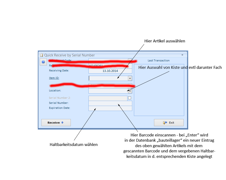

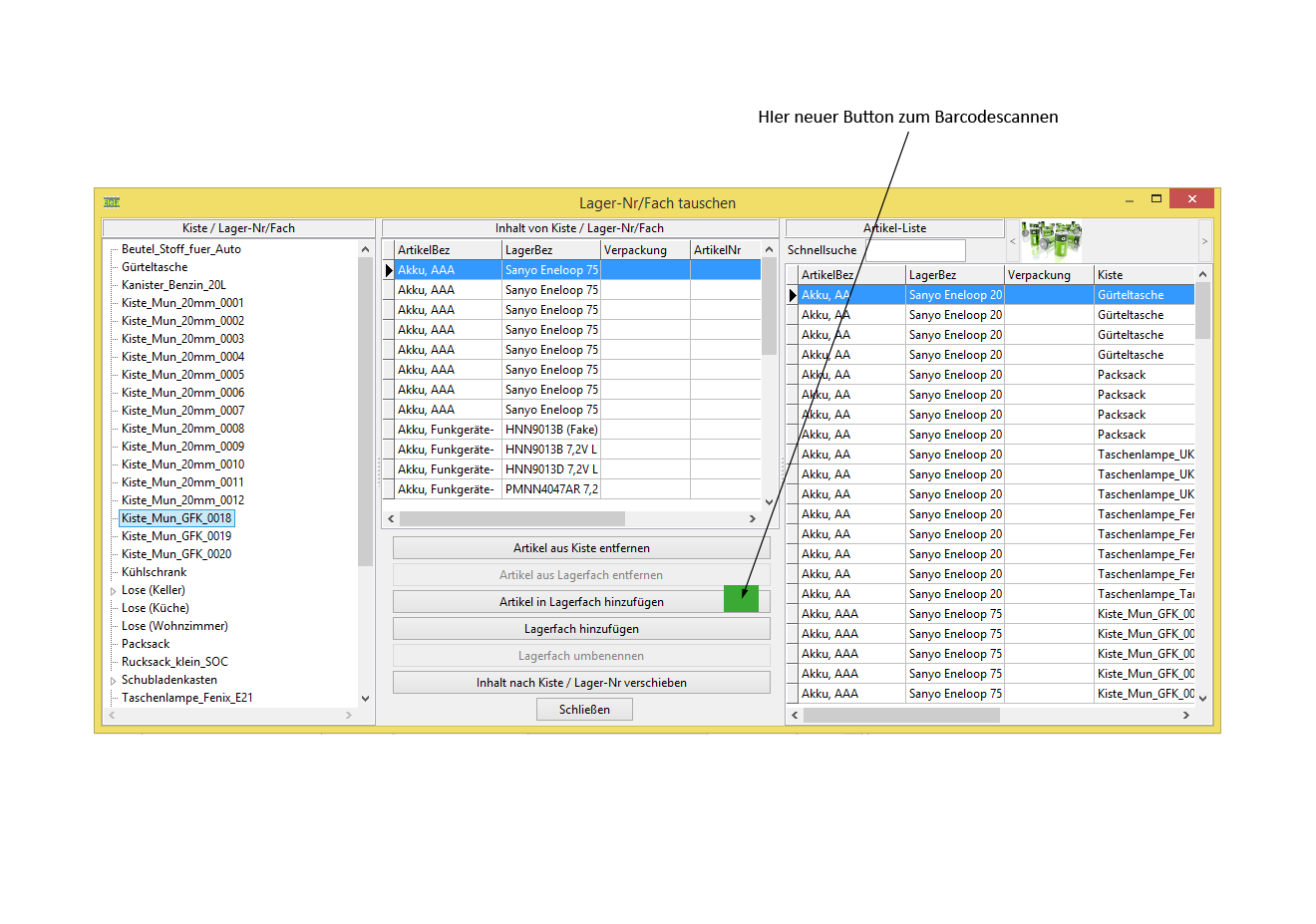

von Arne K. (scorch2)
Was mir am wichtigsten ist, dass man einen Barcode nach dem anderen
scannen kann und keine weitere Eingabe nötig ist (außer dem vom Scanner
gesendeten "Enter"). Das könnte man am sinnvollsten (meine Meinung) für
folgende Funktionen nutzen:
- Artikel in Lagerfach hinzufügen (s. Screenshot 1)
- "Quick receive by serial number" (wäre ein neues Feature, s.
Screenshot 2)
Hierbei würden bis auf den Barcode alle anderen Einträge in den Feldern
erhalten bleiben, und nach jedem gescannten Barcode ein neuer
Lagerartikel mit den gewählten Eigenschaften angelegt werden. Das ist
besonders hilfreich, wenn man einen (Lager)Artikel mehrfach mit
unterschiedlichen Haltbarkeitsdaten und/oder Lagerorten anlegen möchte.
In meinem Warenlager verwende ich eigentlich immer die gleichen
Positionen. Wenn die eine Position mit MHD leer wird, dann ist die Menge
= 0 und ich verwende diese Position beim nächsten Nachfüllen wieder.
Damit erreiche ich dass die Tabelle der Lagerbewegung nicht geleert
wird, denn wenn ein Artikel aus Gehäuse/Lager gelöscht wird, dann wird
der auch aus der Tabelle gelöscht.
Ansonsten sind hier doch auch viele Handeingaben nötig um den Artikel
dem richtigen Bauteil zuzuordnen und das MHD ein zu geben?
Vielleicht wäre es besser man würde eine Scann-Tabelle machen, in der
alle gescannten Barcodes drin stehen und man kann noch die Menge und MHD
eingeben.
Zum Schluss wenn man alles gescannt hat sagt man "Lagerbuchung" und dann
wird +/- die Lagermenge korrigiert?
Bei Barcodes mit unterschiedlichem MHD würde dann die Position kopiert
werden. Bzw. wenn eine Position Menge=0 hat, dann würde diese mit neuem
MHD verwendet werden.
Wäre das was?
Artikel aus dem Warenlager mit MHD sind irgendwie immer mehraufwand.
Das mit der Scan-Tabelle hört sich auch gut an! Bei der Tabelle wäre es
praktisch, wenn man auch gleich Kiste und Fach zuweisen könnte.
Das mit dem Mehraufwand stimmt leider... =)

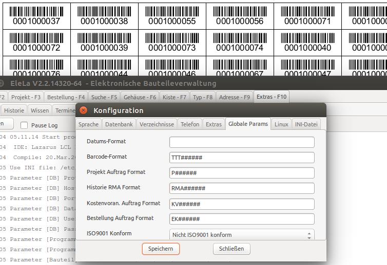

von Din O. (adnc)
um einen evtl. Umstieg auf EleLa vorzubereiten teste ich gerade die
Barcode-Funktionen. Mir ist dabei aufgefallen, dass die Formatierung
nicht ganz funktioniert.
So gebe ich in den "Globale Params" als Barcode-Format TTT###### an.
Wenn ich die Doku richtig verstehe, dann müssten die ersten drei Stellen
die Typ-Id sein und die 6# eben die ID des Bauteils. Beide jeweils mit
Nullen aufgefüllt.
Im Screenshot ist aber zu sehen, dass eine Null zu viel als Typ
hinzugefügt ist.
Wo liegt der Fehler?
Es handelt sich um die Linux-Variante mit der Version V2.2.14320-64
Es ist vermutlich 2of5 Interleaved ausgewählt und dieser Barcode hat
immer eine gerade Anzahl an Stellen, daher fügt EleLa links eine 0
hinzu.
Linux oder Windows spielt hierbei keine Rolle, EleLa berechnet die
Striche selbst.
Besser man macht die Formatierung so: TTTT###### um eine gerade Anzahl
an Stellen zu haben.

von toni (Gast)
ich habe mir die neueste Version von EleLa installiert. Als
Datenbankserver verwende ich einen im Netzwerk vorhandenen MYSQL Server.
Jetzt ist es so, das ich von einem Linux Rechner aus problemlos mit
EleLa arbeiten kann. Auf einem Rechner mit Win7 kommt immer der Fehler
das Er die Datenbank nicht verbinden kann. Das obwohl ich von dem Win7
Rechner aus auch Zugriff am MYSQL habe. Beim Windows 7 muss ich noch die
lib*.dll ind EleLa verzeichnis kopieren. Diese dll ist auf dem Win7
Rechner nicht vorhanden und ich musst mir diese aus dem Internet laden.
Dann habe ich auch noch mit EleLaPHP ein Problem, auch dort habe ich
keinen Zugriff auf die Datenbank.
"keine Verbindung m�glich. Benutzername oder Passwort sind falsch!"
Die Verbindungsdaten habe ich schon mehrfach überprüft. Der Webserver
ist auf dem gleichen Rechner auf dem auch die MYSQL Datenbank läuft.
Hat jemand Tips für mich wie ich das zum Laufen bekommen?
von tobi (Gast)
Ist auf dem Server auch eingestellt das er Verbindungen von !localhost
erlaubt, also nicht nur t.B über sockets? (wenn dein Linux-Rechner
derselbe wie der Server ist kann dies sein; wenns zwei unterschiedliche
Rechner sind dann nicht)
Ob der Port offen ist kannst mal mit telnet probieren.
von toni (Gast)
Ich habe von einem externen Rechner Zugriff auf den MYSQL Server. Die
Datenbank ist mit "%" und auch der USER elela hat "%". Das Arbeiten vom
Linux System aus geht auch. Nur die PHP Version und die Windows Version
laufen nicht.
Wobei auch der Windows Rechner via Telnet auf den MYSQL Port 3306 eine
Antwort bekommt.
Localhost sollte ja immer gehen, sobald man auch von extern Zugriff hat,
oder?
von toni (Gast)

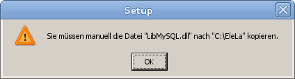

Also den Windows Rechner habe ich jetzt auch zum laufen gebracht. Musst
die "nur" die richtige LibMySQL.dll verwenden.
Falls jemand das gleiche Problem hat, die richtige LibMySQL.dll gibt es
hier:
http://dev.mysql.com/downloads/connector/c/
Das Zip File entsprechend dem System herunter laden. dort ist die dll
dann enthalten.
Damit läuft EleLa jetzt bei mir auch unter Windows. Dann ist nur noch
die PHP Version die nicht auf die Datenbank zugreifen will.
Also PHP läuft auf dem gleichen Rechner wie MySQL?
Dann muss man extra ein User für den Localhost anlegen, sonst geht das
nicht.
Bei Windows EleLa installiert das Setup immer entweder die 32 Bit oder
die 64 Bit Variante automatisch anhand dem Betriebssystem. Und
entsprechend wird auch die dazu passende DLL (32/64 Bit) benötigt.
Leider funktioniert eine 32 Bit DLL nicht mit der 64 Bit EXE.

von Max M. (raa)
Wenn ich mal hier einhaken darf, mit ein paar ganz dummen Fragen:
Ich arbeite mit Linux (Debian "Wheezy") und hab' einen MySQL-Server
laufen. (Alles ganz privat, lokal, auf einer Maschine.)
Also nach Installationsanleitung:
Öffnen der Datei "EleLa.chm" - hm, mit welchem Programm? Hab' sie also
in meinem "Gnome Commander" einfach mal angeklickt - umpf, "Öffnen mit
>>hh<<" bietet er mir da an. Und damit läuft's, so sieht der Prozess
aus:
root@Melina:/home/hk# ps ax | grep "hh" | grep -v 'grep'
 1437 ?        Ssl    0:54 C:\windows\hh.exe Z:\opt\EleLa\EleLa.chm
Verrat' mir mal, wie du das hingekriegt hast. Meine Windows-Programme
laufen nur so (einfachste Variante):
wine "C:\Program Files\LTC\LTspiceIV\scad3.exe"
Oder eben beim einfachen Anklicken: Öffnen mit ">>Wine Windows
Programmstarter<<" Klar, "C:\windows\hh.exe" ist für Linux schließlich
"~/.wine/drive_c/windows/hh.exe", die Windows-Umgebung incl. Dateisystem
wird den Windows-Programmen ja nur "vorgegaukelt". (Wie meine gesamte
als "~/data" gemountete Datenpartition als "Laufwerk D:\")
Hoffe jedenfalls, es war erst mal richtig, das (wie von üblichen
Linux-Installationen gewohnt) als Root zu starten? Nicht, dass ich dann
bei der Anwendung als User Probleme kriege?

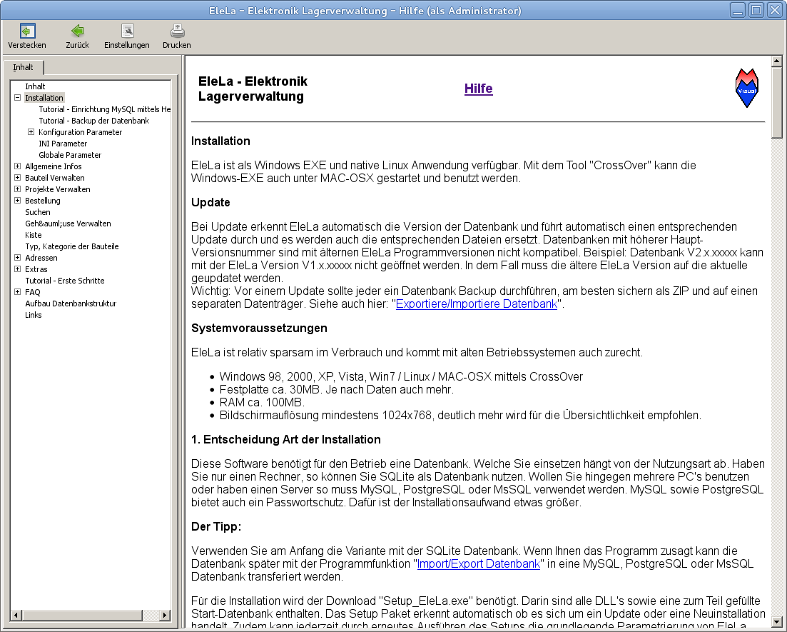

Hmmm. Da fehlt tatsächlich ein Satz in der Readme.txt:
Die Datei "EleLa.chm" kann unter Linux mit KChmViewer geöffnet werden.
Also das installieren, dann öffnet die Hilfe mit der F1 Taste auch unter
Linux.

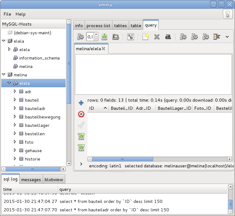

(Meinen MySQL - Server administriere ich übrigens mit "Emma" und ein
paar Menüeinträgen / Shell-Scripten, aber schaunmermal, du machst das
mit Backups und so sicher besser.) ;) Oooder vielleicht doch nicht:

Als Anhang mal die "EleLa.chm", eben mit "C\windows\hh.exe" (offenbar
über Wine, fragmichmal wie) ;) gestartet. Immer noch als Root - also
erst mal alles falsch gemacht, was nur ging. ;)

Für die Erstellung von Linux-Paketen gibt's gute Anleitungen im Netz.
von Max M. (raa)
> Linux.
Och, das geht bei mir auch so. ;) Ich vermute mal stark, eben mit der
"hh.exe". ;)
Unter Wine, wie gesagt. Ob damit auch die Datenbankverbindung zu packen
ist, sei erst mal dahingestellt. ;)

von Dieter P. (low_pow)
Was geht, ist EleLa 2.2 13C07 unter Linux / Wine zu installieren,
auch die Hilfe geht, V3.0.14901 auch.
Für die Hilfe Kchmviewer ( Windows ).
Beim ersten Aufruf von Wine sind aus dem Internet Pakete
nachzuladen ( Gecko , Mono ) automatisch.
Verbindung mit einer Datenbank hab ich nicht getestet,
auch HeidiSQL ist installierbar.
Programme mit *.msi kann ich bisher nicht installieren,
weil msiexec nicht mag ( z.B. mariadb ).
Was bei mir nicht geht, auch mit anderen Programmen,
ist ausdrucken, weils nicht installiert ist.
Sicher gibt es viele Linuxversionen, auch Wine wird
weiterentwickelt, es muß nicht gehen, aber warum sollte es nicht.
Wine müßte es auch für den MAC geben unter OS X.
Zu den ganzen anderen Kommentaren gibts keinen Kommentar.

Wegen KChmViewer. In Windows ruft EleLa bei Drücken der F1 Taste
automatisch die richtige Hilfe Seite auf, bei Linux klappt das nicht.
Wenn mir jemand verraten könnte, welche Parameter ich dem KChmViewer
übergeben muss, bzw. wie ich dem den Seiten-Index übergeben kann, dann
würde ich das sofort implementieren.
Oder gibt es einen anderen CHM Viewer unter Linux der das unterstützt?
Die Windows Hilfe rufe ich so auf:
hh.exe -mapid 1000 ms-its:elela.chm
von Max M. (raa)
> tobi, ich weiß dass es für Linux kein All-Inn-For-DAU Setup gibt ;-)
Kann man aber bauen. Nur kein BAU-sicheres. (BAU = Böswilligster
anzunehmender User). ;)
Nu, in Linux eben so:
kchmviewer [EleLa-Verzeichnis]/EleLa.chm
Was natürlich voraussetzt, dass dein Programm (resp. das System) das
Verzeichnis kennt. Ist also wie unter Windows wieder mal eine Frage des
Setups.

> Ich sehe gerade, EleLa macht unter Linux den Befehl:
> "OpenDocument(ChmFileName);"
> Die Hilfe sollte somit jeder installierte Viewer automatisch zeigen.
Dat is ja dat Problem bei mir: Eben nicht jeder, sondern nur einer, und
zwar der, dem das System "den Vorzug" gibt. Und das ist in meinem System
der falsche, nämlich die "dd.exe" in meiner Wine-Installation. Dagegen
wäre ja erst mal nichts zu sagen, aber warum's so nicht funktioniert,
ist mir jetzt klar: Die findet dann wiederum die Linux-Datei nicht.
Nochmal:
Die Linux EXE ist nativ und benötigt KEIN Wine!
Die Windows EXE soll man nicht unter Linux verwenden.
Verwende also nie wieder das Tool Wine wenn Du unter Linux EleLa nutzen
willst.
Wie die EleLa Hilfe unter Windows (also die kompilierte EXE für Windows)
aufgerufen wird habe ich auch schon hier beschrieben:
Beitrag "Re: EleLa - Elektronik Lagerverwaltung ab V2.0"
Und wenn Du Wine nutzt dann gaukelst du dem Software eine Windows
Umgebung vor und du muss dann natürlich auch ALLE Windows Dateien zur
Verfügung stellen.

Hm, das Problem scheint wie gesagt in den MIME-Typen zu liegen:
Meine "EleLa.chm" hat den Typ "application/vnd.ms-htmlhelp", geöffnet
wird sie defaultmäßig (also z.B. mit so einem "allgemeinen" Aufruf wie
aus EleLA - wie war der Befehl doch gleich, Markus?) mit der verfluchten
"hh.exe" (Alternativen, die mein System für diesen MIME-Typ kennt:
Okular und KchmViewer).
Aber Malte: An Dateien vom Typ "text/[xxxx]" geht mein Wine nun nicht
'ran, wie z.B. an die
"EleLa.ini Demo PostgreSQL" (Mime-Typ "text/plain") oder
"elela_MySQL_Start.sql" (Mime-Typ "text/x-sql")
Da ist das einzige verknüpfte Programm gEdit (mein altbewährter
Texteditor).
Wie man nun die Zuordnung MIME-Typ -> Standardanwendung ändert, ist mir
echt ein Buch mit sieben Siegeln. Wer blickt da durch?

Hallo Markus,
mein MySQL-Server ist neu installiert, konfiguriert, Datenbank "elela"
ist angelegt (neben meiner "melina"), ;) dein Script ist gelaufen, d.h.
die DB-Struktur steht, zwei DB-User gibts, die alle Rechte auf beide
Datenbanken haben, also jetzt eine FAQ:
Wie stelle ich jetzt die Verbindung von deinem Programm zur
MySQL-Datenbank "elela" her?
Danke im voraus, und als Gegenleistung auf Vorschuss zwei weitere von
meinen tausend Tipps:
2. Sowas gehört einfach in den Hilfetext, aber da fehlt dieser Schritt,
Zitat:
"Nun ist die Einrichtung der Datenbank fertig und es können die Daten
aus der bestehenden SQLite Datenbank in die MySQL Datenbank mittels
EleLa importiert werden."
Hallo, wie denn? Ich wage zu bezweifeln, dass dein Programm die
MySQL-Datenbank überhaupt schon kennt.
Extras > Log > Optionen > Datenbank
Protokoll: mysql-5
Host und alle andere Parameter einstellen.
EleLa kann auch ohne SQL Script direkt die korrekte Datenbank samt aller
Tabellen selbst im MySQL Server erzeugen, wenn die Zugangsdaten korrekt
sind. Taste "Erzeuge neue Datenbank" würde das erledigen.
Siehe auch "Konfiguration Parameter".

Für die Hilfe empfiehlst du ein "Fremdprogramm", aber
Datebank-"Manipulation" (oder sagen wir besser: Administration) kann man
mit deinem Programm bis zum Abwinken machen. Dafür gibt's jede Menge
Tools. Ich für meinen Teil hab' das heute mit ein paar (My-)SQL-Befehlen
im Terminal und mit "emma" gemacht:
https://packages.debian.org/wheezy/emma
(Nein, das sind keine vier Datenbanken, nur zwei.) ;)

von Max M. (raa)
> Protokoll: mysql-5

von Max M. (raa)
> sind.
Sind sie.
Würde es. ;)
03:39:36 Start create Database and tables localhost.
03:39:36 SqlMon: cat: Connect, proto: mysql-5, msg: CONNECT TO "information_schema" AS USER "elelauser"
03:39:36 SqlMon: cat: Execute, proto: mysql-5, msg: SET NAMES utf8
03:39:37 SqlMon: cat: Execute, proto: mysql-5, msg: CREATE DATABASE IF NOT EXISTS
 DEFAULT CHARACTER SET utf8 COLLATE utf8_unicode_ci
, errcode: 1064, error: You have an error in your SQL syntax; check the manual that corresponds to your MySQL server version for the right syntax to use near 'DEFAULT CHARACTER SET utf8 COLLATE utf8_unicode_ci' at line 2
03:39:37 ErrRaise: SQL Error: You have an error in your SQL syntax; check the manual that corresponds to your MySQL server version for the right syntax to use near 'DEFAULT CHARACTER SET utf8 COLLATE utf8_unicode_ci' at line 2 Cannot create the Database "localhost." (btnKonfigClick|TfrmKonfig.btnErzeugeDBClick)

Möglich, dass es da ein bisschen durcheinander gekommen ist? ;) Ich hab'
in den Dateien nichts verändert. ;)
EleLa.ini:
[DB]
Protocol=mysql-5
HostName=localhost
Port=3306
Database=
User=elelauser
Password=*******
EleLa.ini Demo MySQL:
[DB]
Protocol=mysql-5
HostName=localhost
Port=3306
Database=elela
User=MyElektronik
Password=************
Wenn man den Eingabedialog natürlich nicht vollständig ausfüllt, wie
soll dann wohl EleLa eine Datenbank automatisch anlegen?
Wie du ja schon selbst gesehen hast steht in der DEMO_INI auch noch mehr
drin.
> ******* Tipp 9: Sowas speichert man verschlüsselt, Beispiel:
Bevor Du solche sinnlosen Tipps gibst solltest Du erst mal das ganze
VOLLSTÄNDIG durchdenken.
Denn egal wie soll das Passwort in der INI verschlüsselt ist, sobald man
EleLa öffnet kann man alle Daten löschen, ändern und auslesen.
Auch wenn man nur einen physikalischen Zugriff auf den PC hat, dann baut
der interessierte einfach deine Platte aus und schraubt die in seinen
Hacker-PC.
Außerdem ist Linux ohnehin wohl so durchlöchert, dass der Geheimdienst
nicht einmal Viren braucht, siehe erst vor ein paar Monaten, der
gravierende Bug im BASH oder wie das SH oder wie das Tool doch heißt.
Jeder Distri hat sich da sehr beeilt den zu schließen. Dank OpenSource
war es den Geheimdiensten schon vor 25 Jahren möglich das alles ein zu
bauen.
Die haben es gar nicht nötig das Passwort aus der INI von EleLa zu
lesen.
Außerdem bietet das Klarschrift Passwort dem Systemadministrator eine
viel leichtere Einrichtung von EleLa.
Aus diesen Gründen habe ich mich schon vor Jahren entschlossen das
Passwort in Klartext zu belassen.
Der einzige echte Passwortschutz den es gibt kann EleLa ohnehin nicht
handeln, das muss der User selbst machen:
[DB]
Password=
Indem man das Feld leer lässt kann der User ein Passwort der Datenbank
bei jedem Start von EleLa eingeben.
Das ist die einzigste und zugleich sicherste Möglichkeit die Daten vor
fremden Zugriff zu schützen.

von Max M. (raa)
Gute Frage. Also neuer Tipp 9 (ok, den mit dem verschlüsselten Passwort
nehme ich auch zurück):
Wenn der DAU das vergisst, darf der Fehler nicht erst auf SQL-Ebene
auftreten, sondern muss vorher abgefangen werden. In der
"btnNeueDatenbankClick"-Prozedur müssen also die Felder vorher
überprüft werden.
Was mich nämlich irritiert hat: Ich hab erst mal (wie's der Dialog
