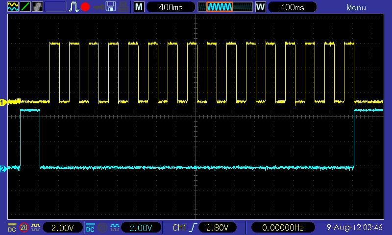

Ich hab ne SPI Routine für meinen EEPROM (25LC640A) geschrieben.
Ich möchte das Statusregister auslesen aber der EEPROM gibt nichts
zurück:(.
Aus Datenblatt hab ich Lesesequenz für das Statusregister entnommen und
dann programmiert (jedoch mit einen sehr langsamen Clock, aber das
müsste egal sein (steht im Datenblatt)).
Das Programm hab ich dann auch mit dem OSZI angeschaut (siehe
Anhänge)und es sollte funktionieren.
Wenn jeman ne Idee hätte wo das Problem liegen könnte wäre super:)
danke im voraus für jede Hilfe
mgf
alex

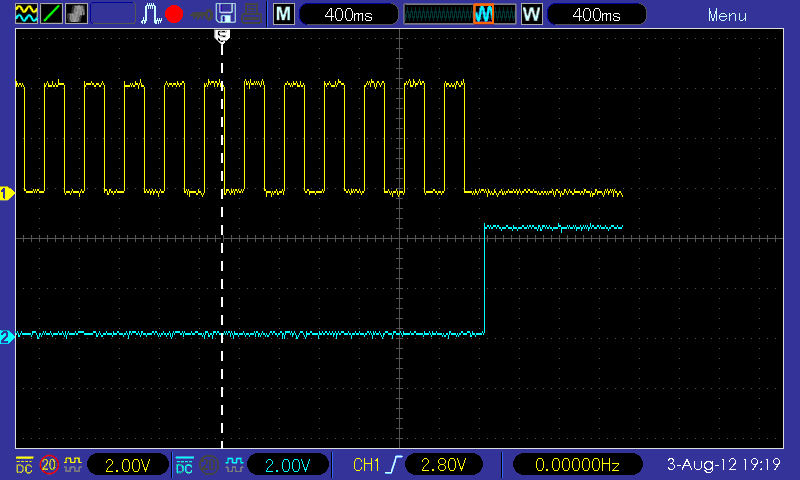

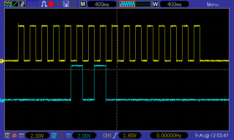

Oszibild mit CKL und SI             (tekway35_1.png)
OSzin bild mit CKL uns !CS          (tekway37_2.png)

von Frank K. (fchk)
Schaltplan?
Du weißt, dass Du SI vom EEPROM an SO vom Controller gehört und
umgekehrt? Nicht dass Du das nachher versehentlich vertauscht hast. Du
wärst nicht der erste und auch nicht der letzte, dem das passiert.
Schau erstmal ohne EEPROM, ob überhaupt der Lesebefehl und die Adresse
am Controller gesendet werden.
fchk
von Falk B. (falk)
@  alex le. (behindi)
Entartete Kunst? Man sieht gar nichts.
Für die Fehlersuche belanglos.
Prüfe, ob alle Eingangssignale den EEPROM sauber erreichen.
Prüfe, ob das Ausgangssignal des EEPROMS den uC sauber erreicht.
